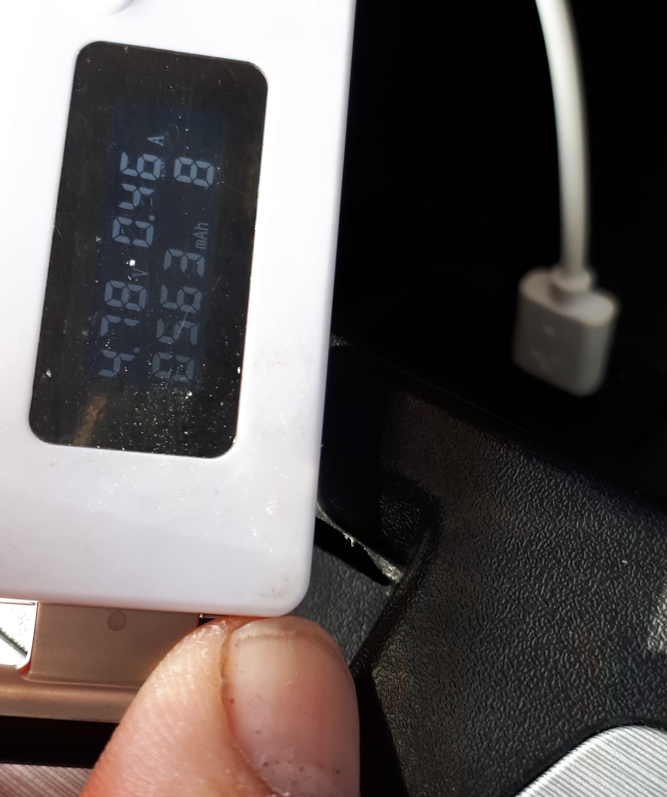

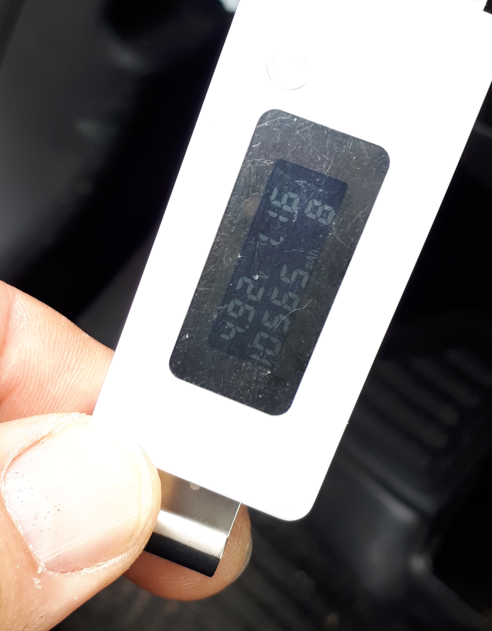

Для тех кто пользуется QDrive, и испытывает проблемы с зарядкой телефона. Делал замеры тока при зарядке телефона.

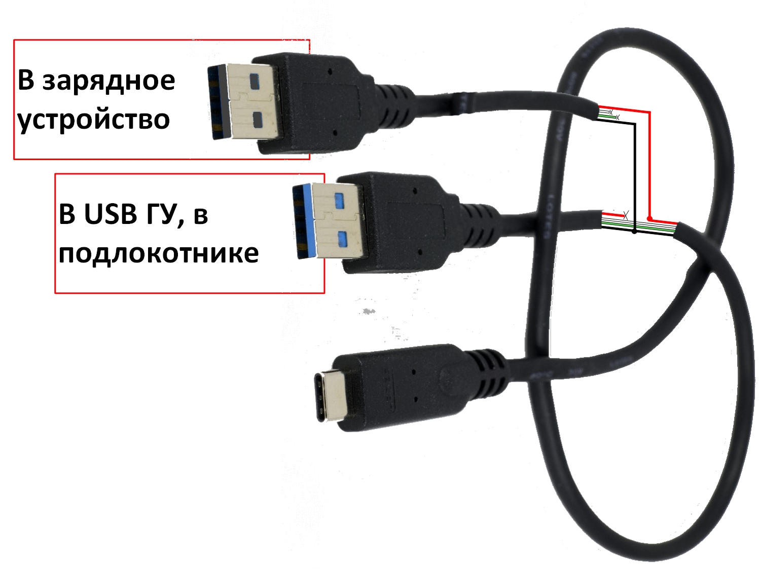

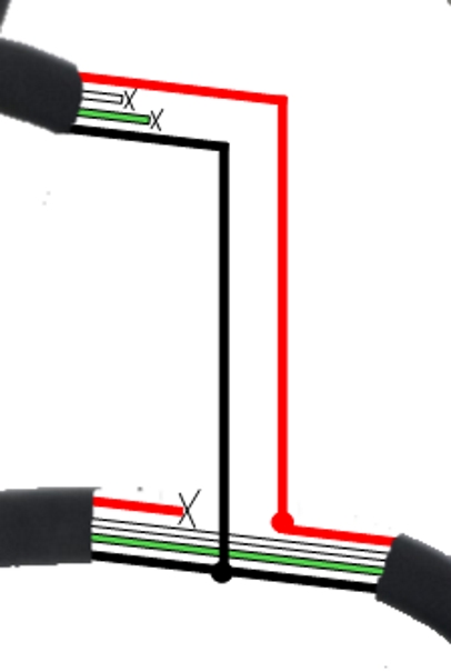

Через разъем ГУ телефон получает до 0,5А. Через родную зарядку в прикуривателе — телефон получает сколько ему надо. Решил проблему изготовление специального кабеля. К своему родному кабелю паяем дополнительный. По схеме. Телефон будет всегда заряжен, не зависимо от длительности использования в паре с ГУ.
