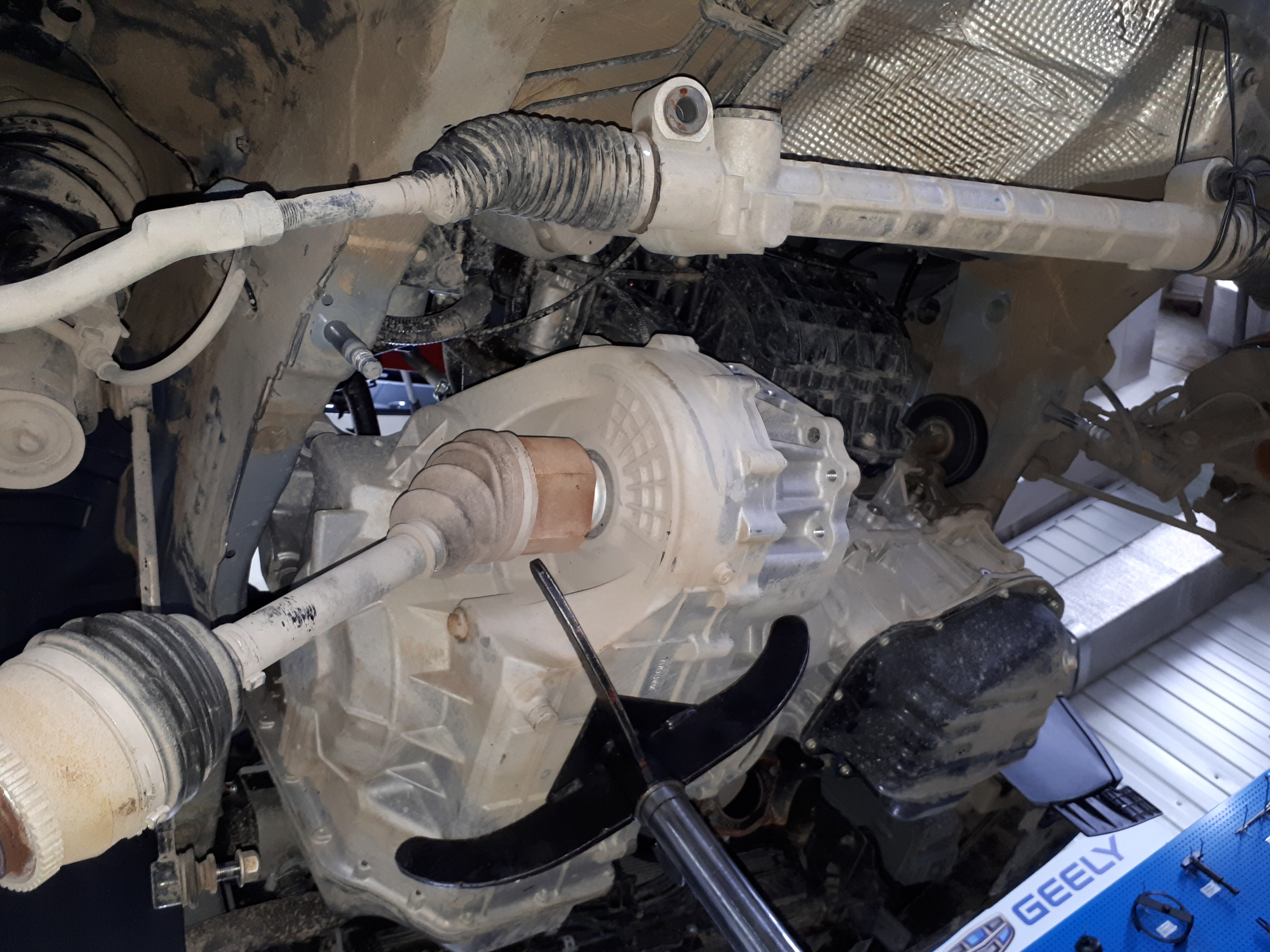

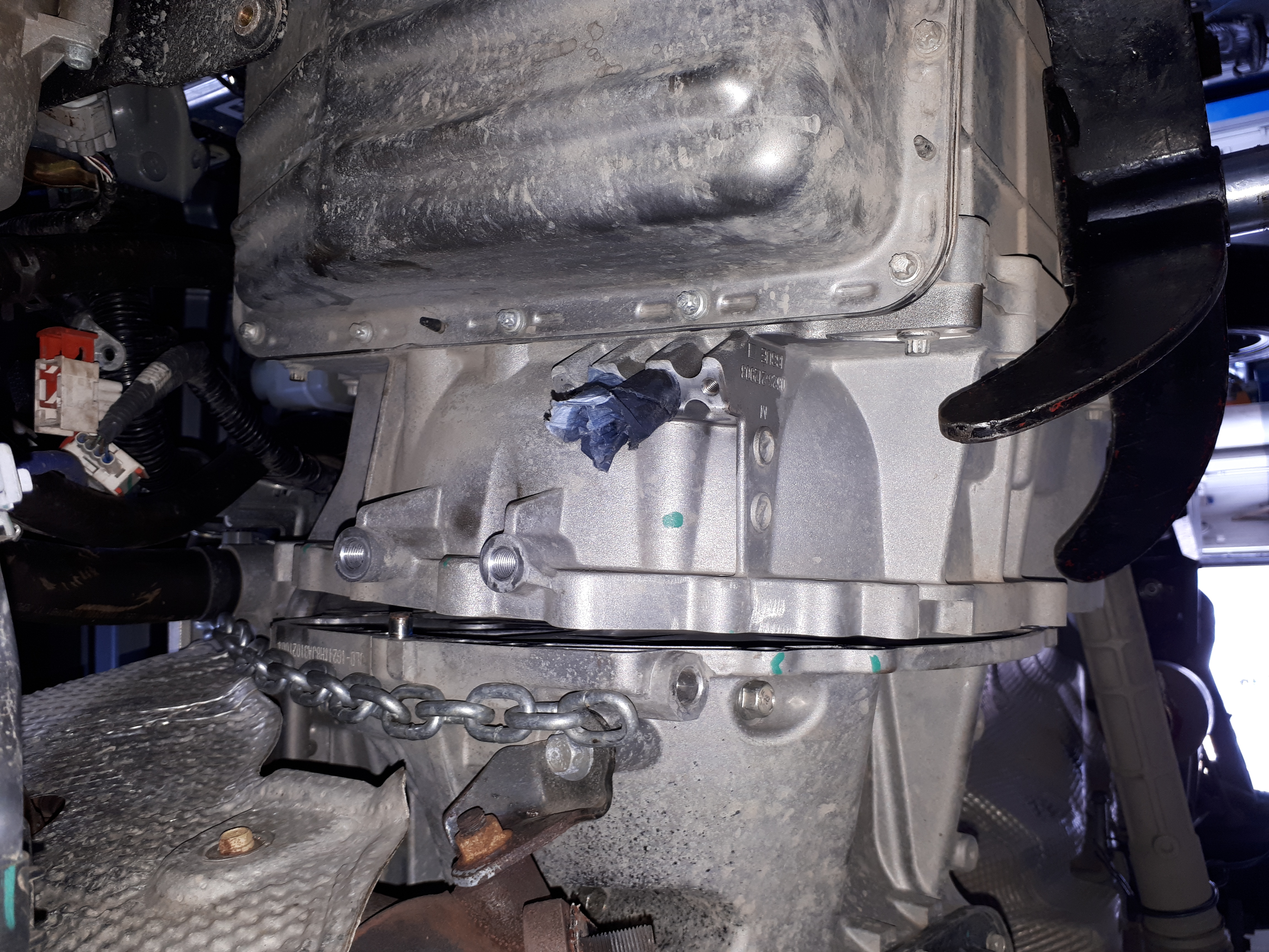

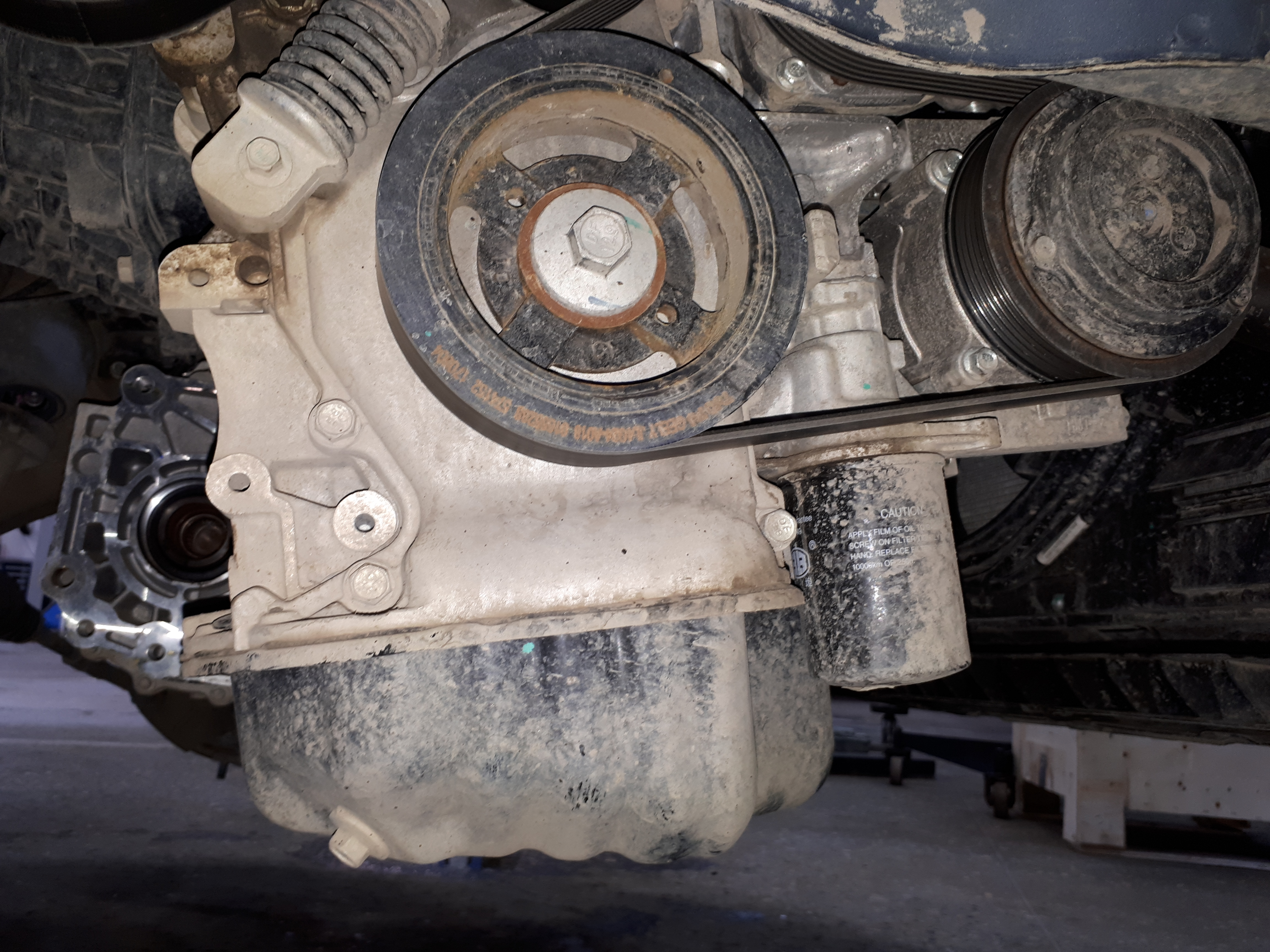

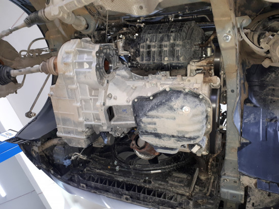

Проблема с коробкой Geely Atlas NL-3 наступила в феврале. Приклинила на D4. После начала сильно пинаться при переходе на D5.
К официальному дилеру Geely ездил на две перепрошивки и консультацию с китайскими специалистами. Оформили гарантийный случай и 3 мая произвели замену.
Машинку разбирали долго и много. Присутствовал в ремзоне и фотографировал по ходу. Проехал около 1 тысячи км, поведение нормальное.

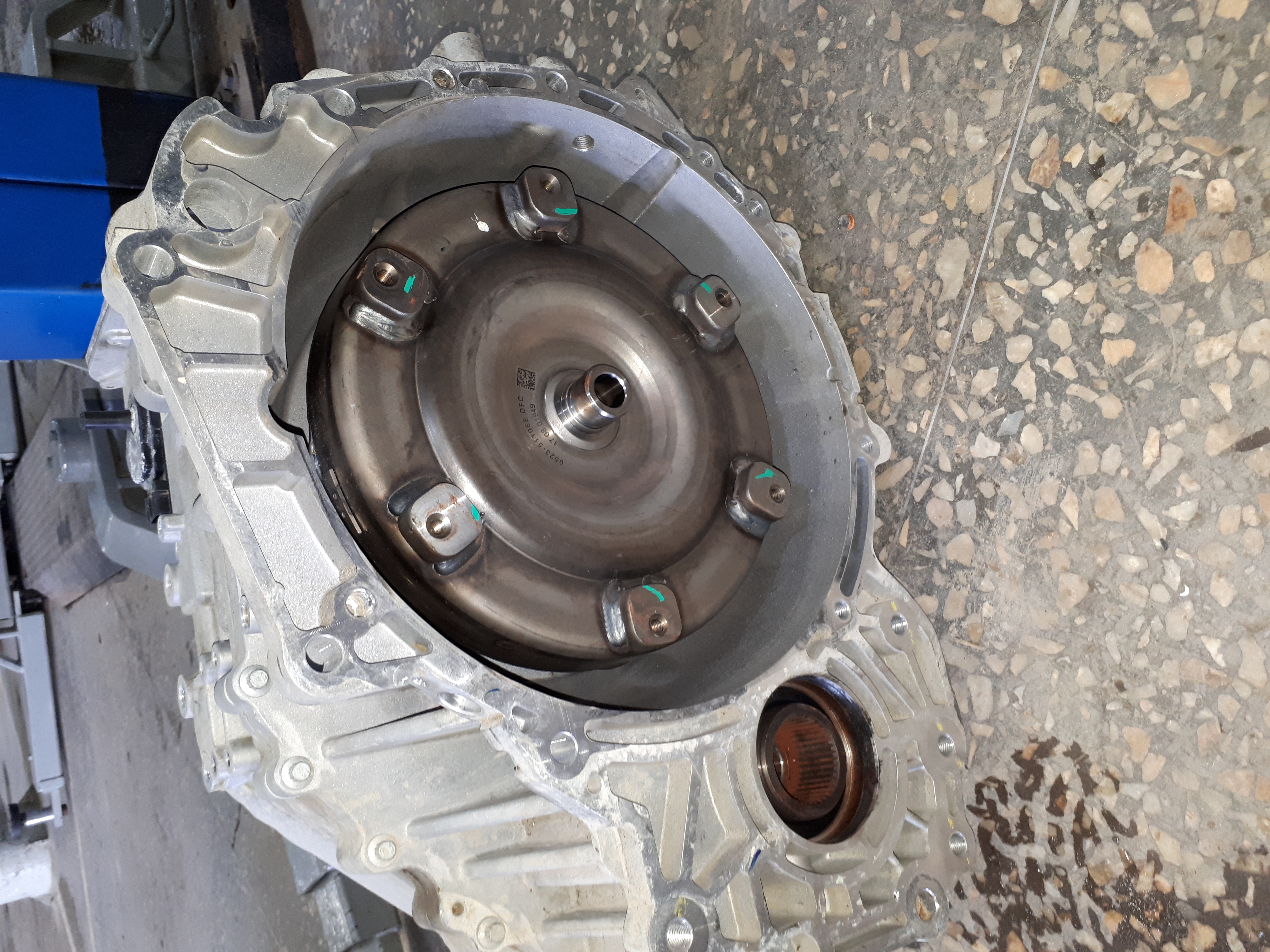

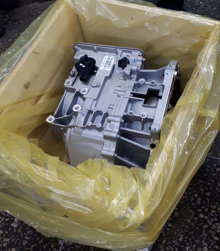

Коробка в коробочке. 110 кг с тарой Аэрофлотом..

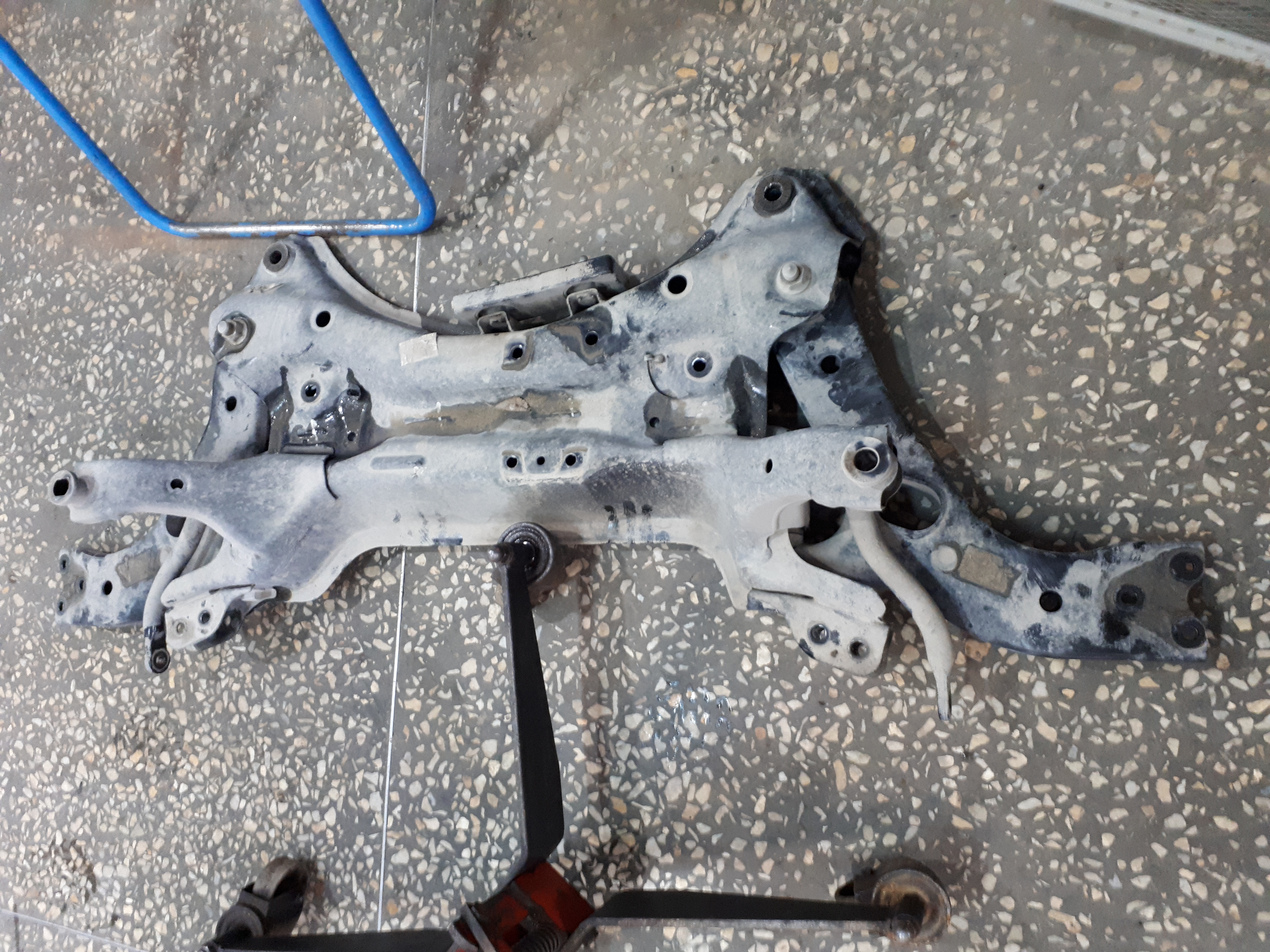

Подрамник.
Подрамник.

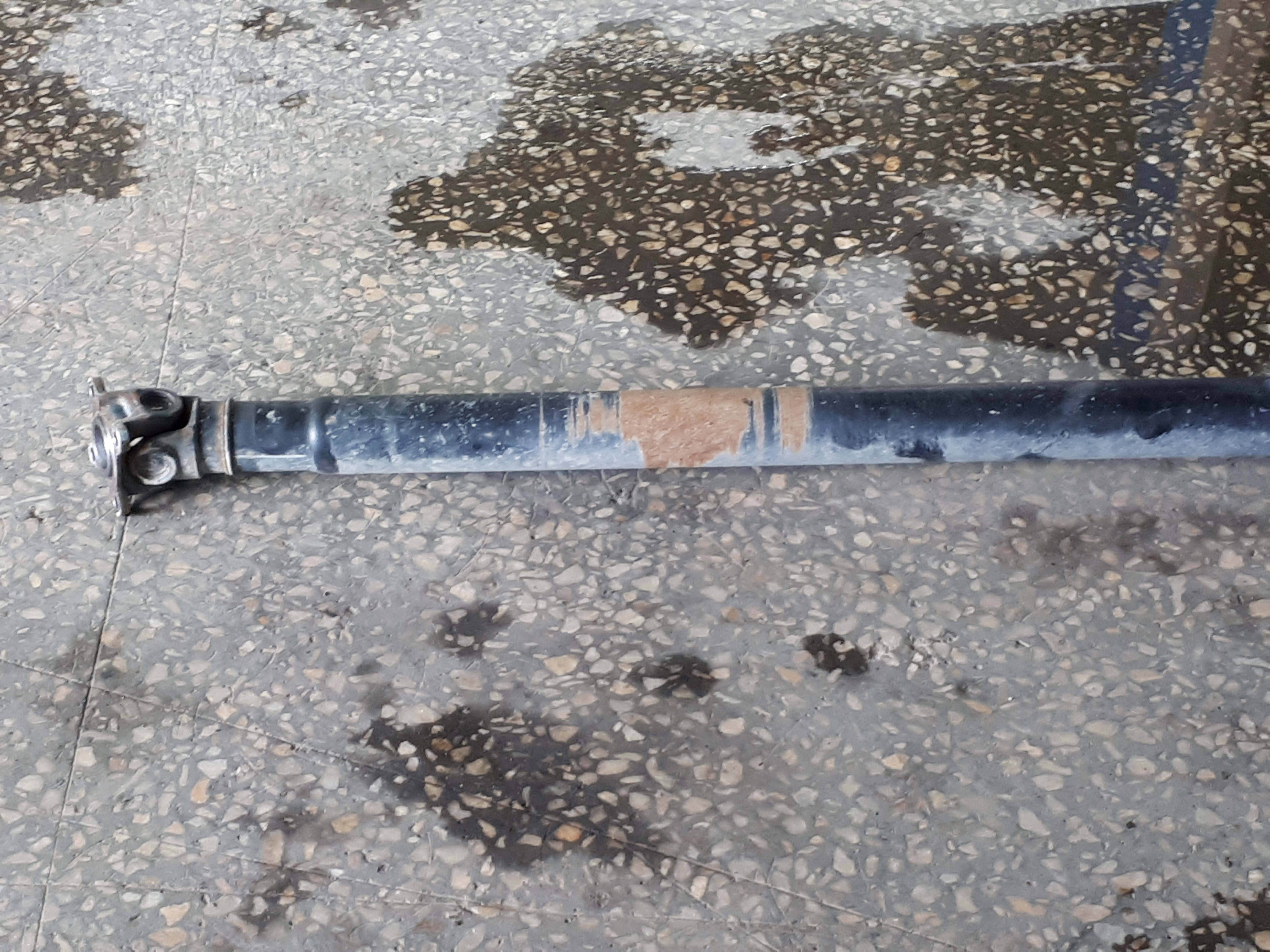

Кардан, чем-то пошорканный. Что-то прожевал.
Без подрамника.
Без подрамника.

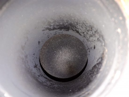

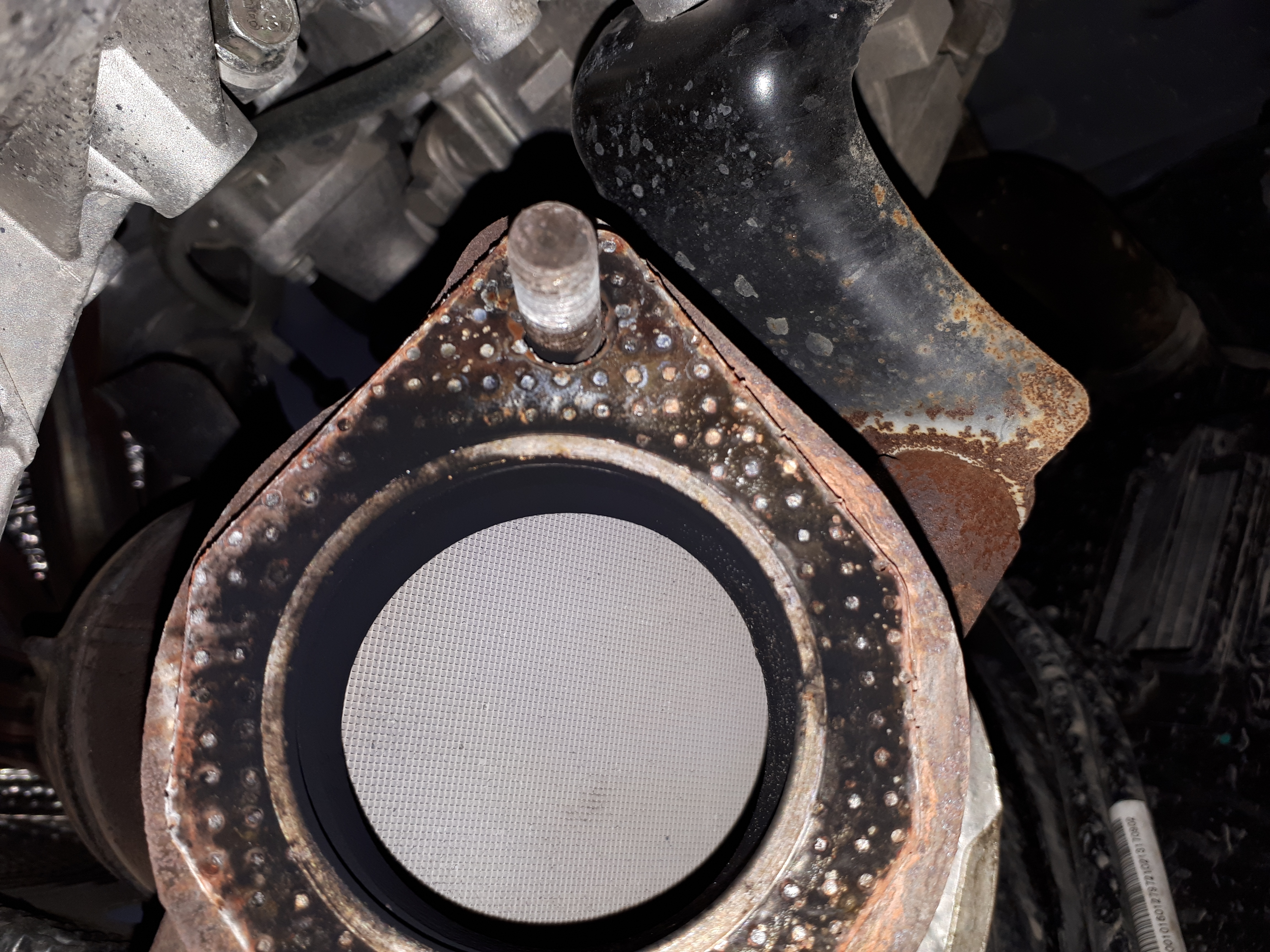

Потрошки второго катализатора.

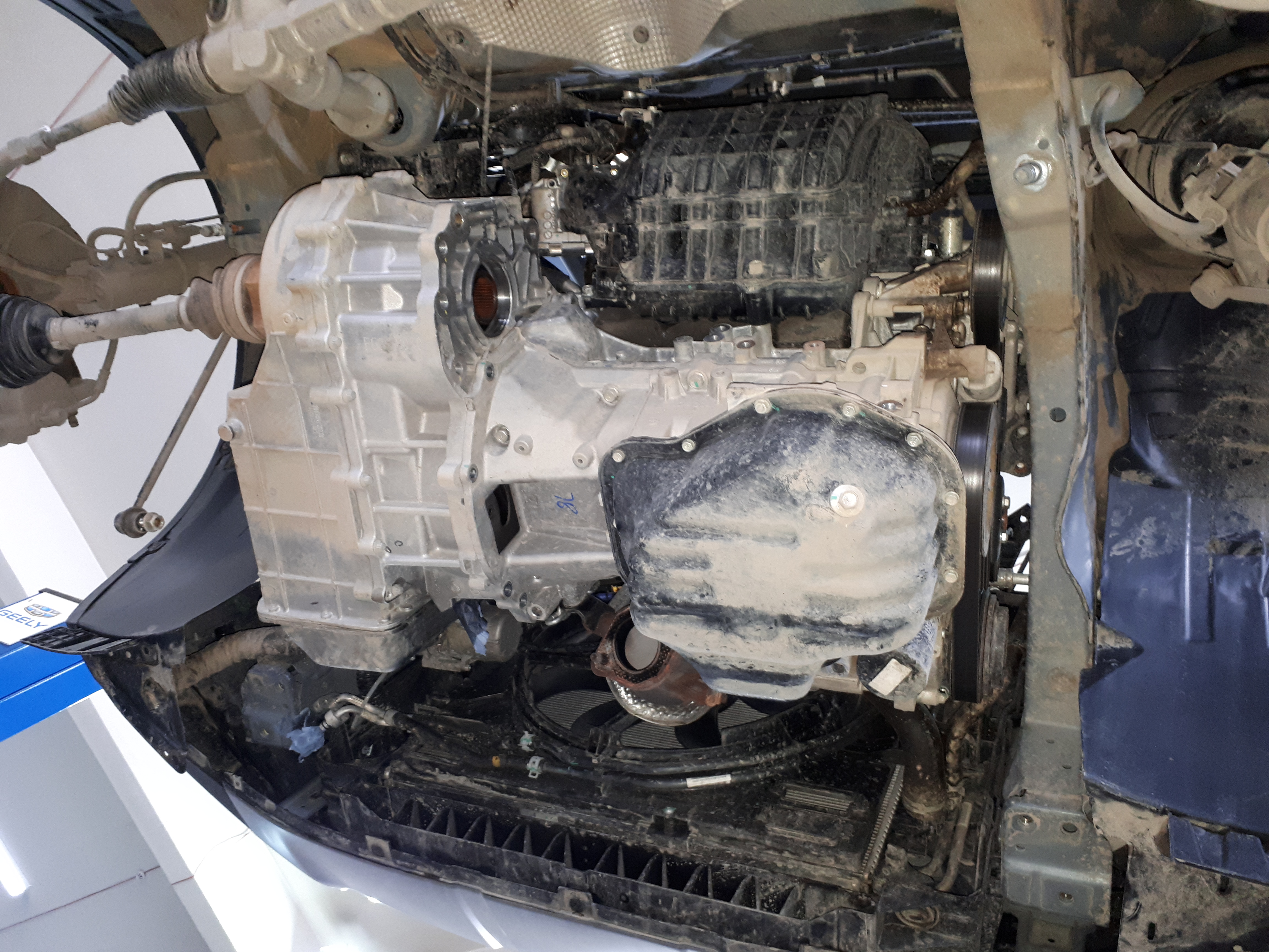

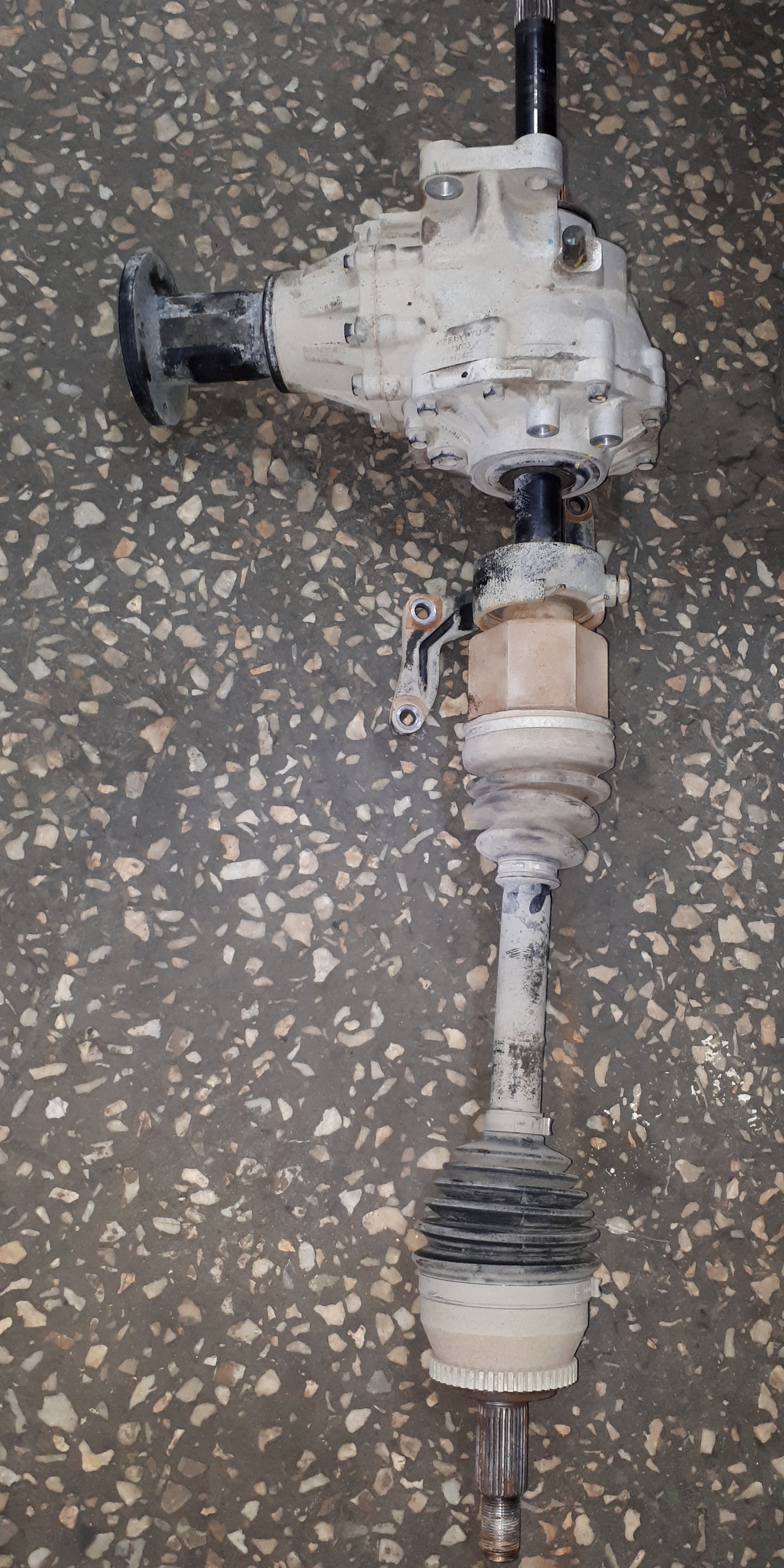

Роздатка в правой полуосью.

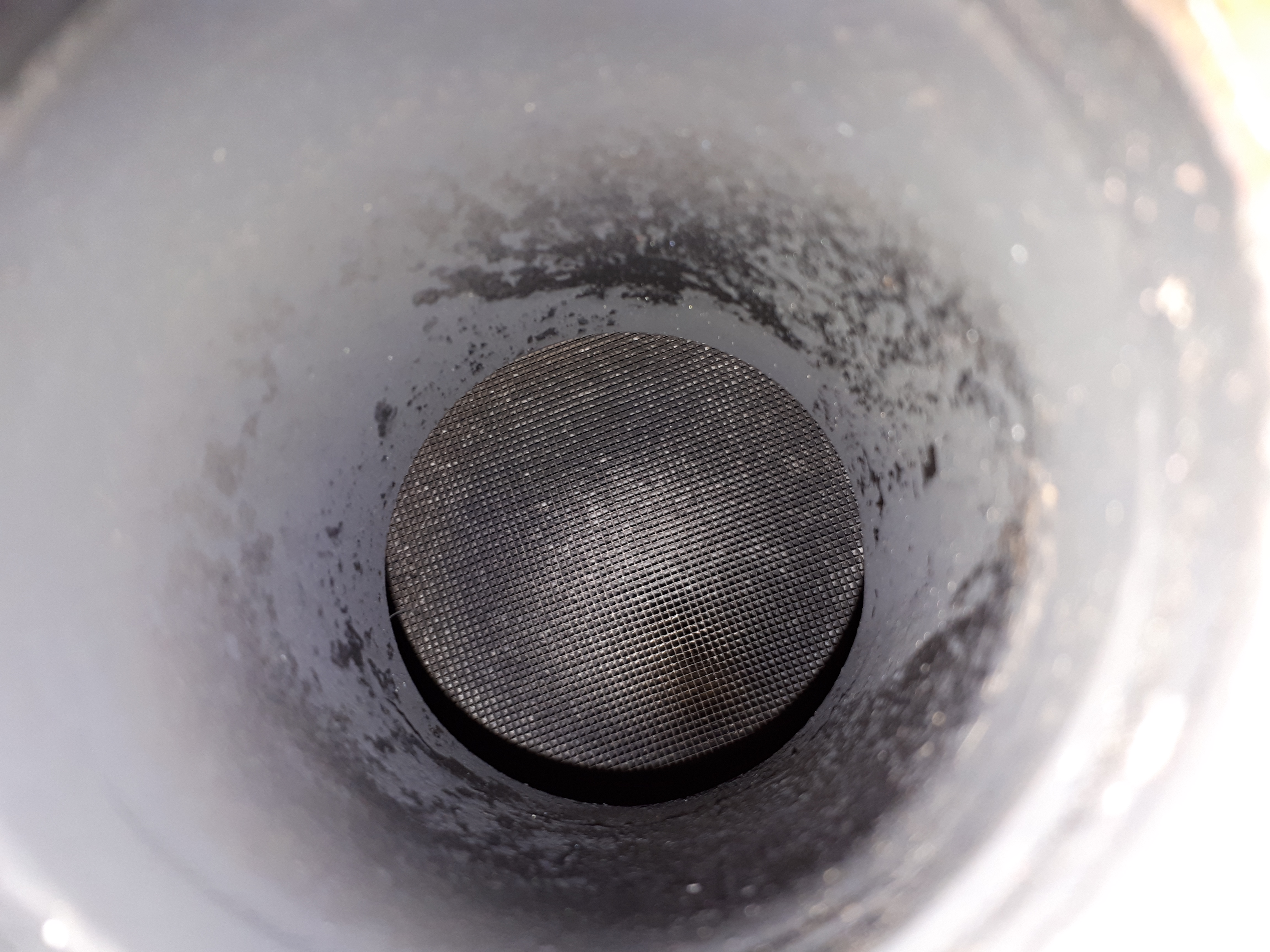

Потрошки первого катализатора.

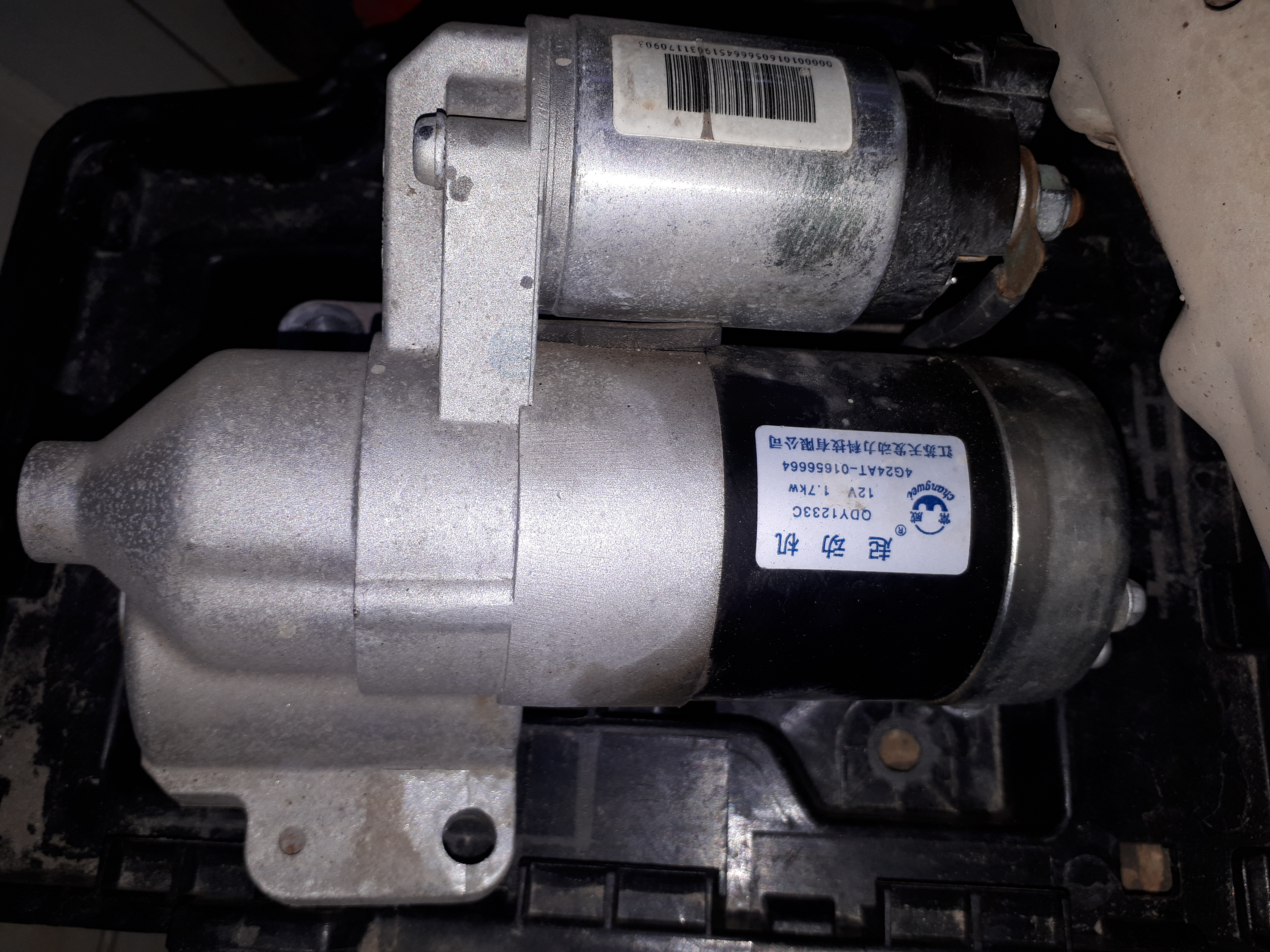

Стартер.
Стартер.
Присоединение.
Присоединение.

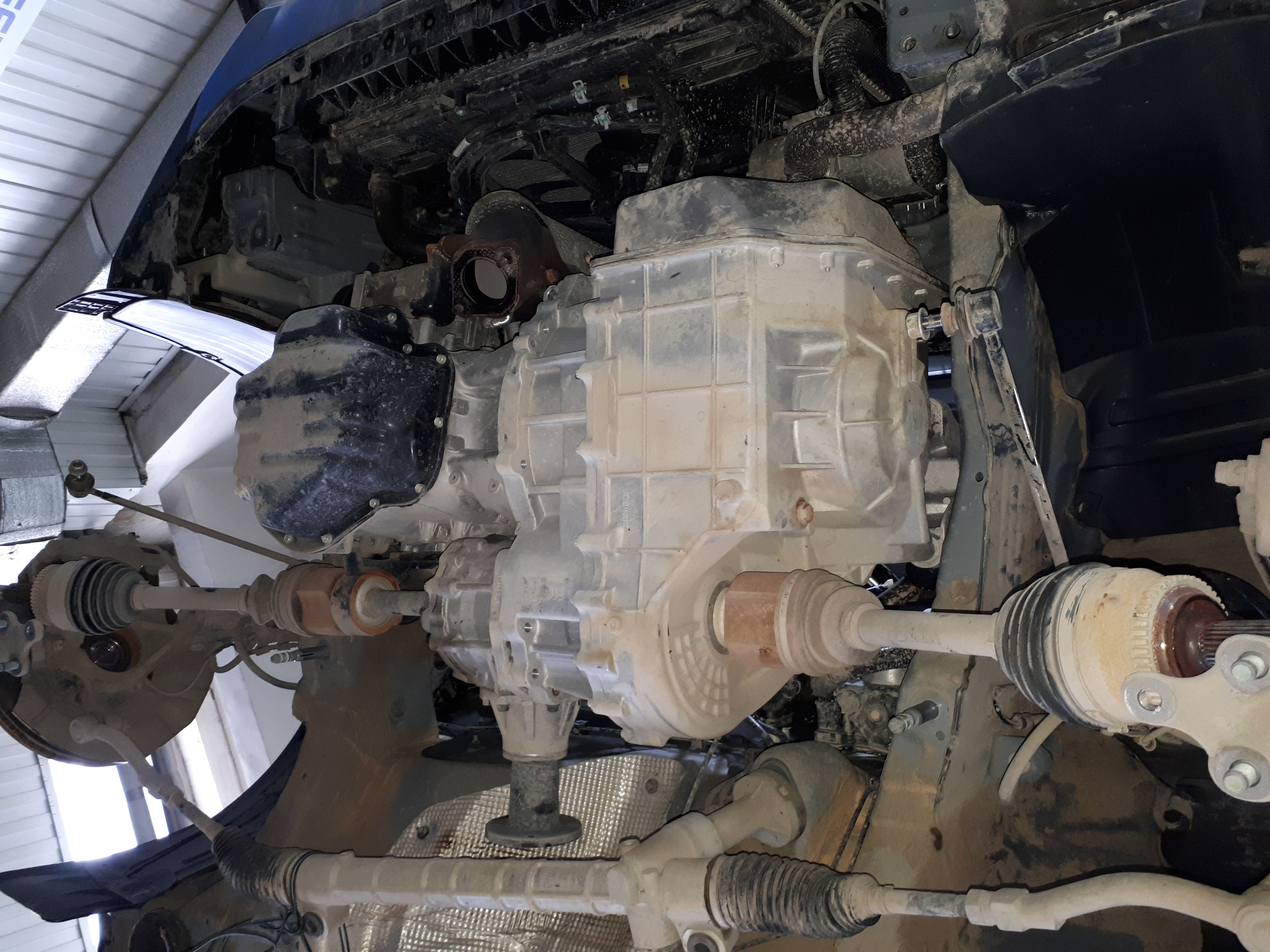

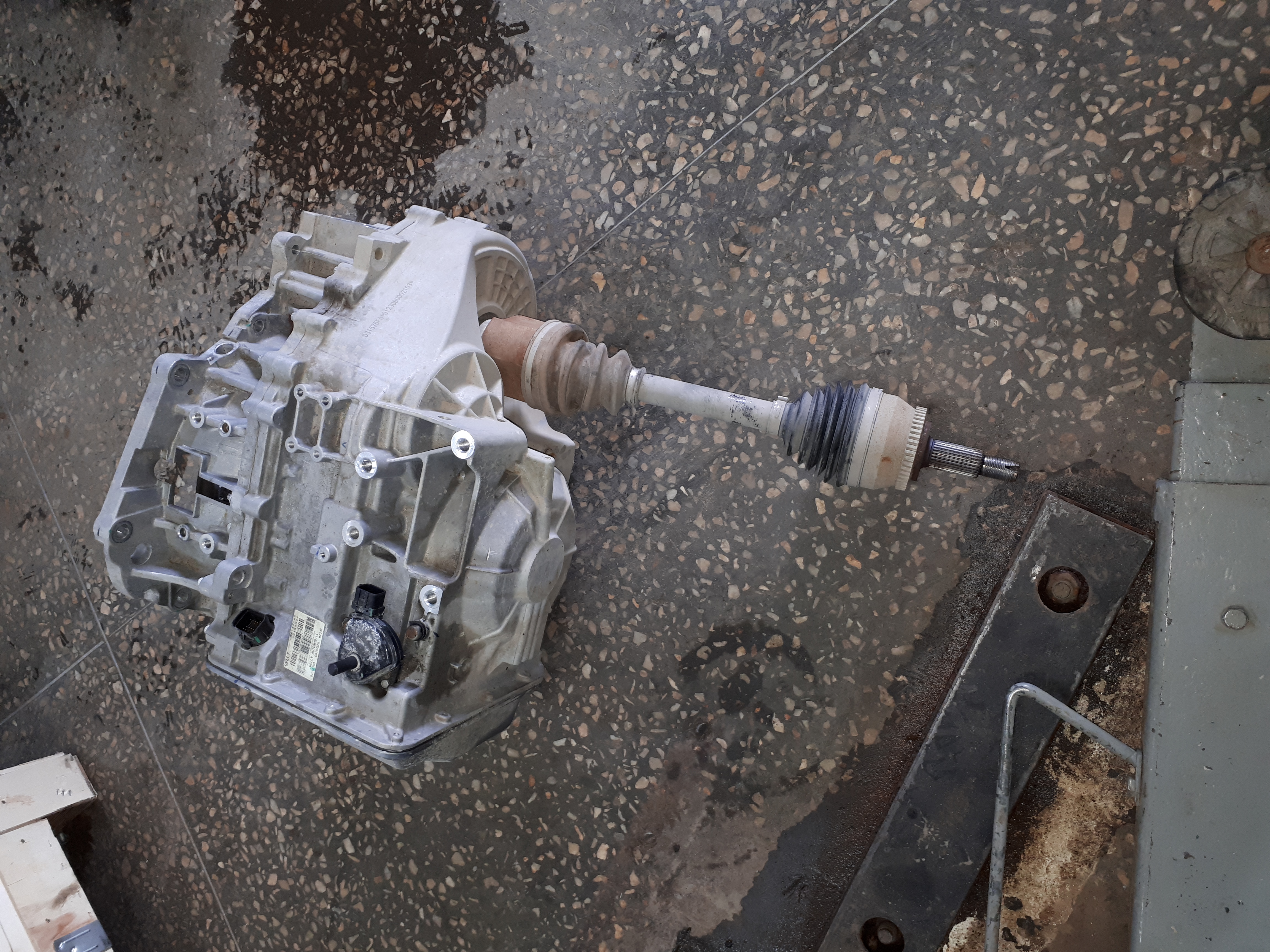

Демонтированая
Демонтированая
