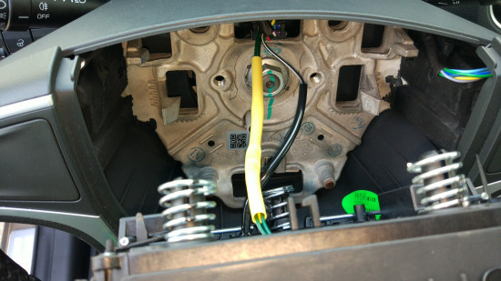

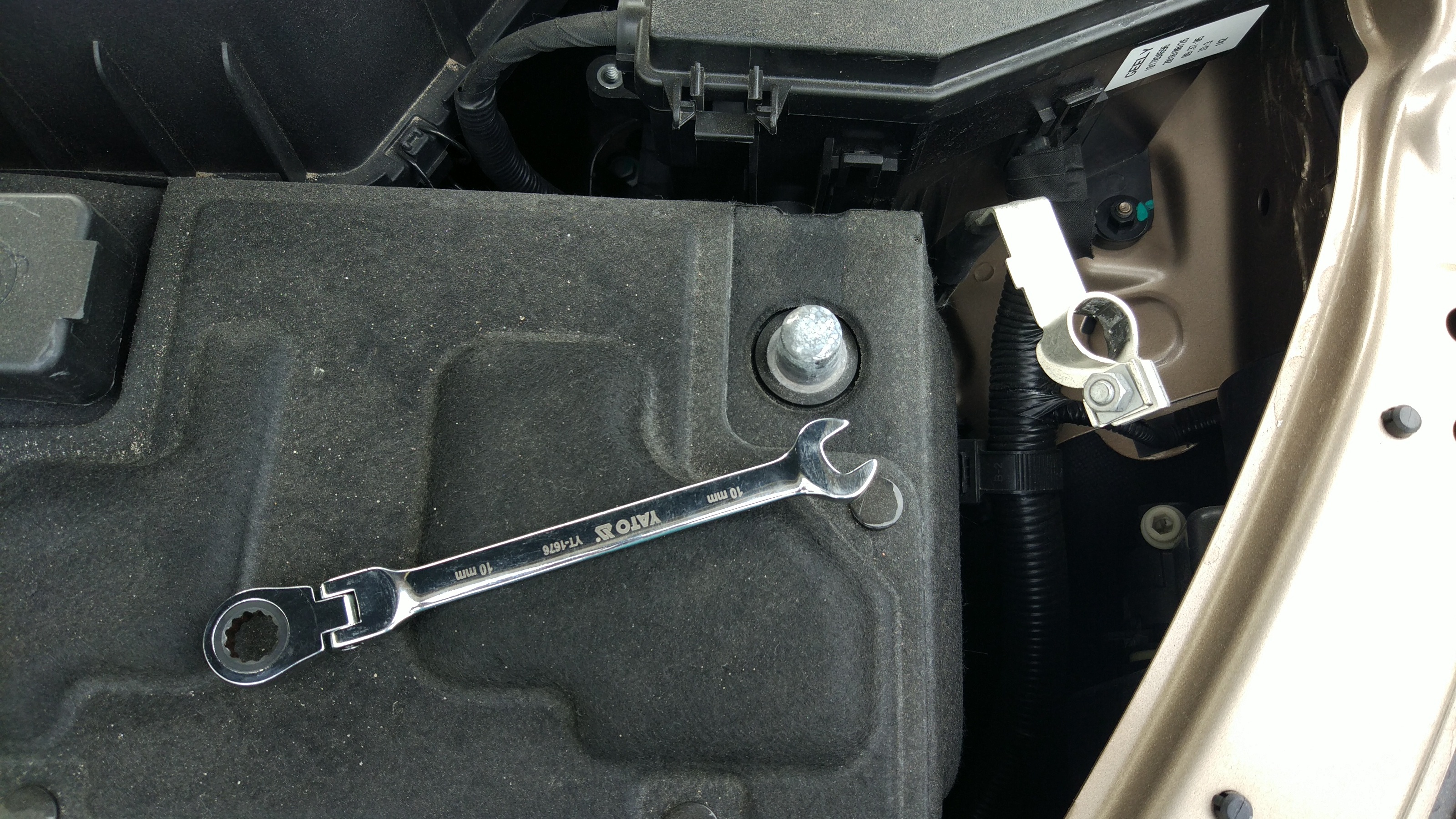

Последовательность установки кнопок на руль Geely Emgrand X7 (NL-4):
1. Снять [минусовую] клемму с аккумуляторной батареи, чтобы не сработал Airbag.
2. Открутить 4 шурупа сзади руля - 2 снизу, 2 по бокам. Короткой крестовой отверткой.

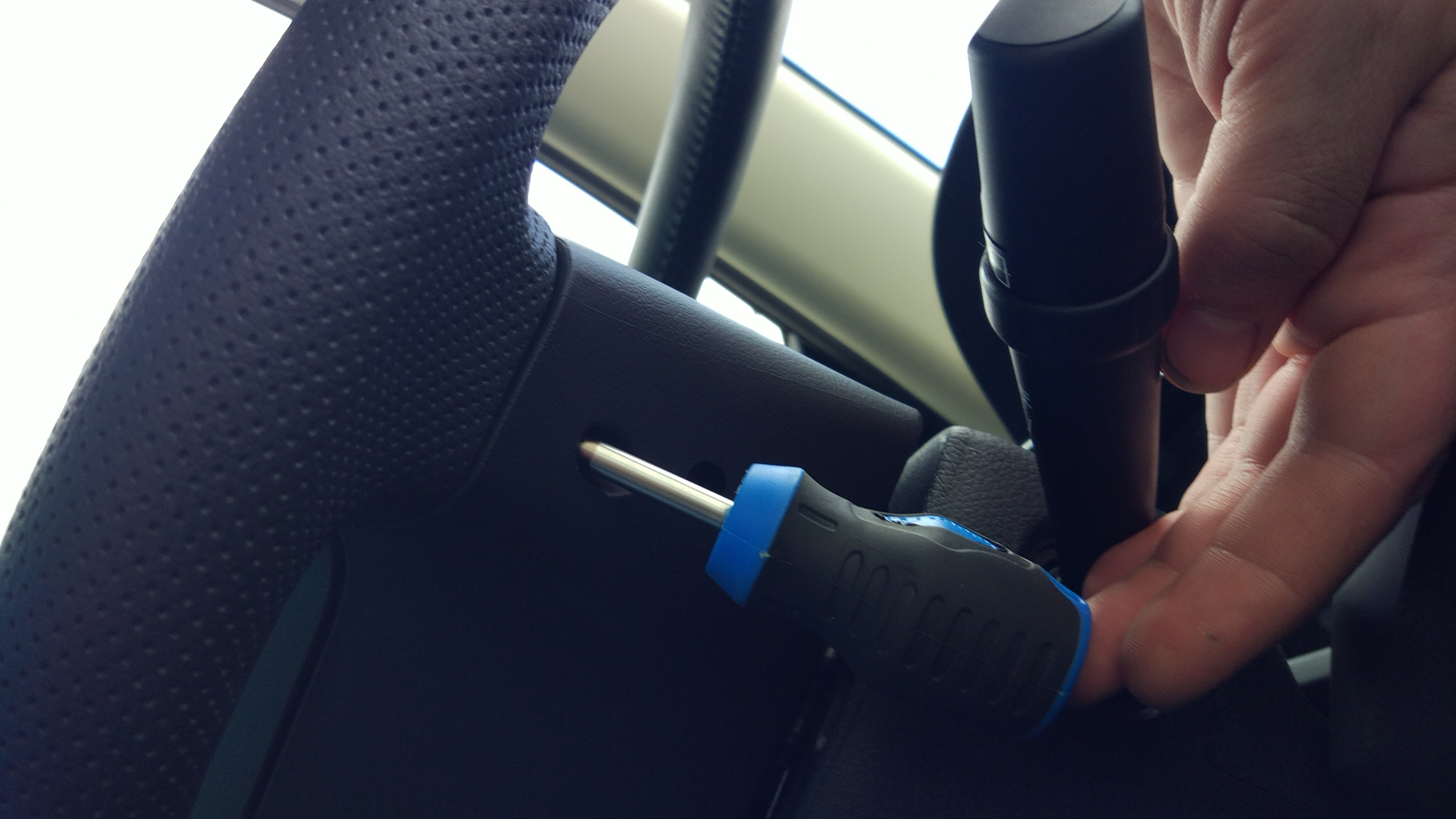

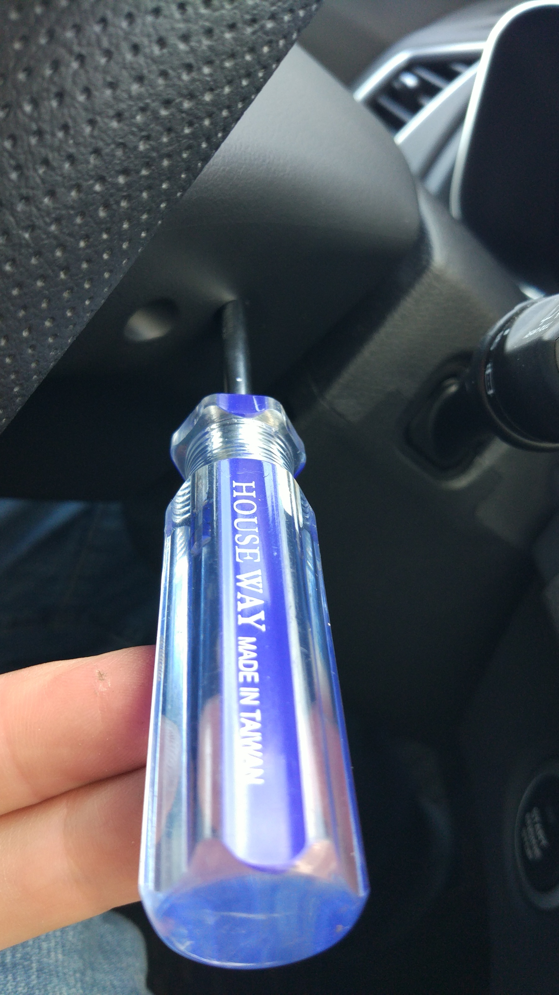

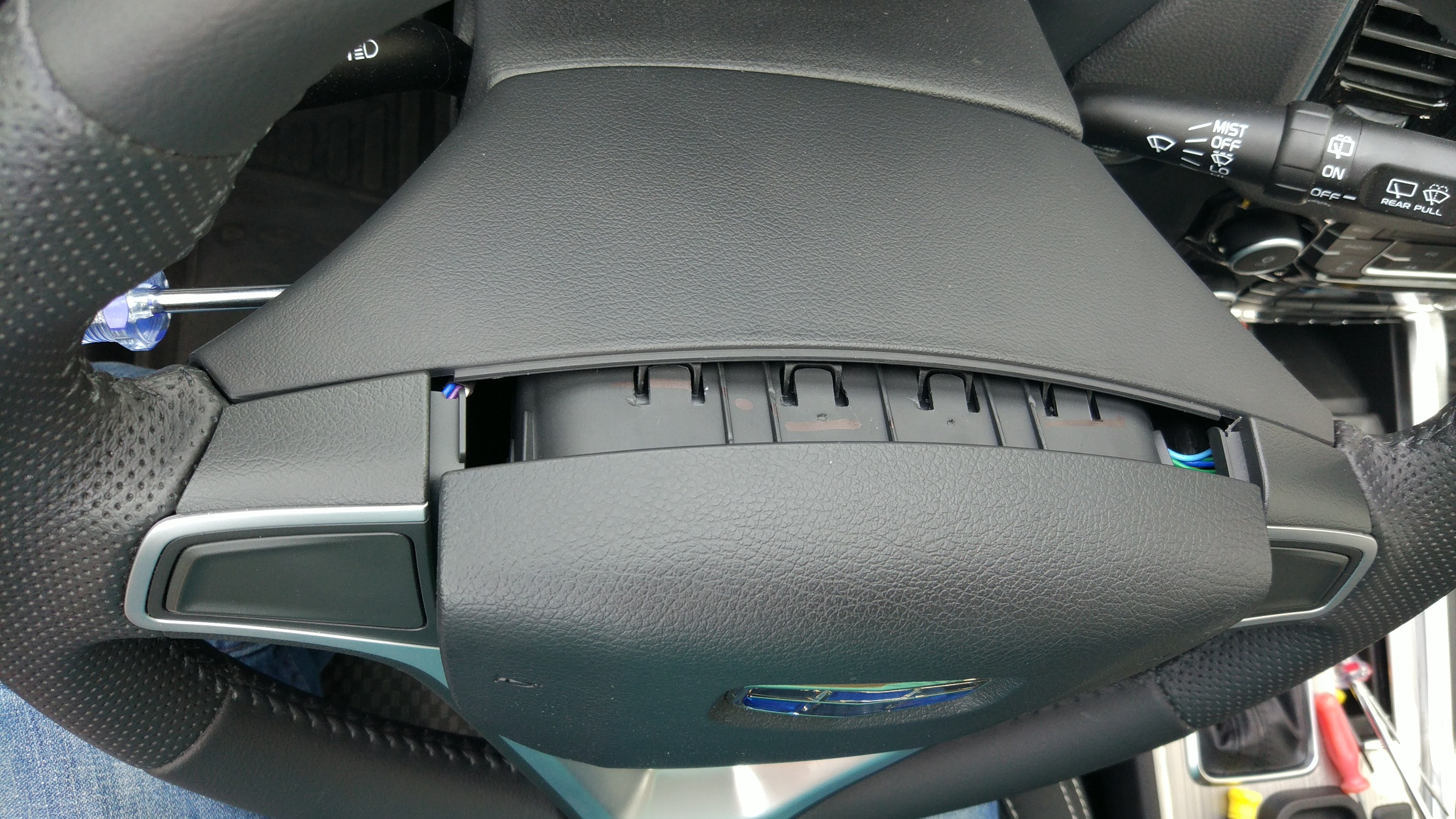

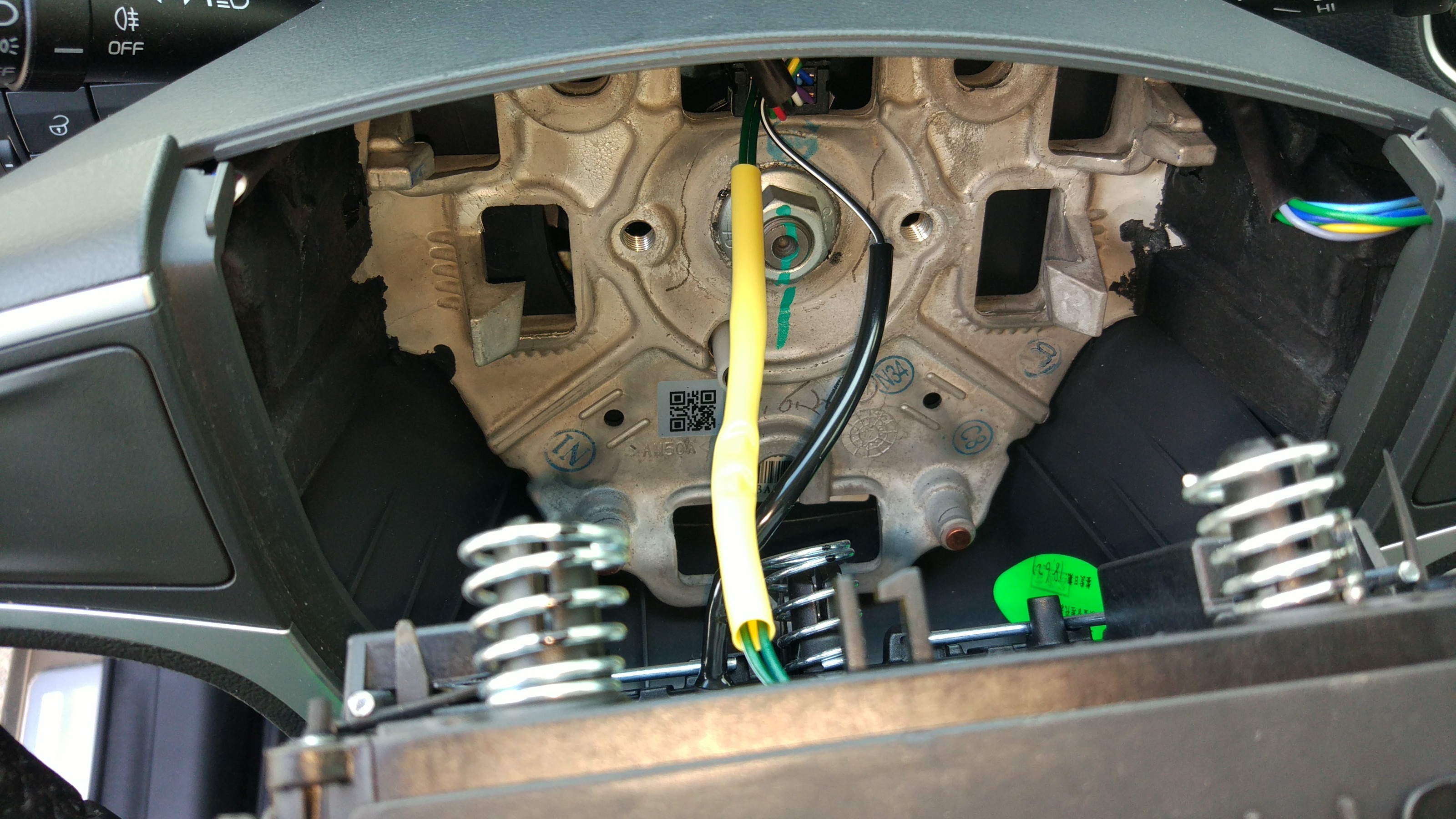

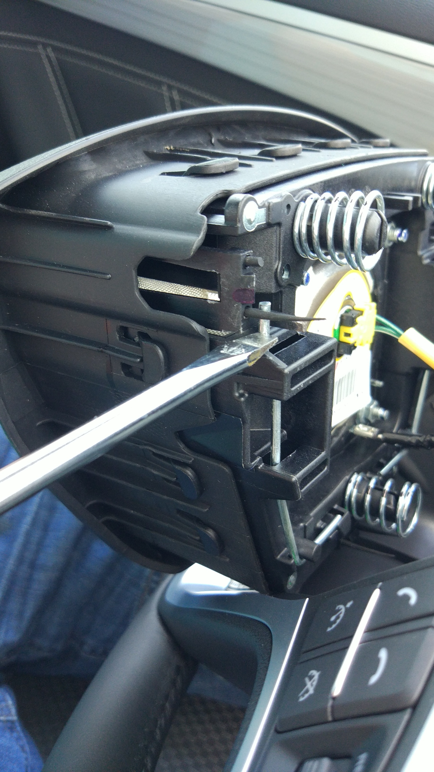

3. Найти сзади руля, по бокам, два отверстия, перпендикулярные оси руля. Вставить в них поочередно плоскую отвёртку, шириной до 7 мм, лезвие отвёртки горизонтально, точнее вдоль оси вращения руля. Вставить отвертку до вертикальной пружины примерно 15 мм, надавить еще на пружину примерно 10 мм. Пружина отщелкнется. AirBag вывалится. Снизу такое же отверстие, если AirBag не достается, в нижнее отверстие тоже отвертку вставить.

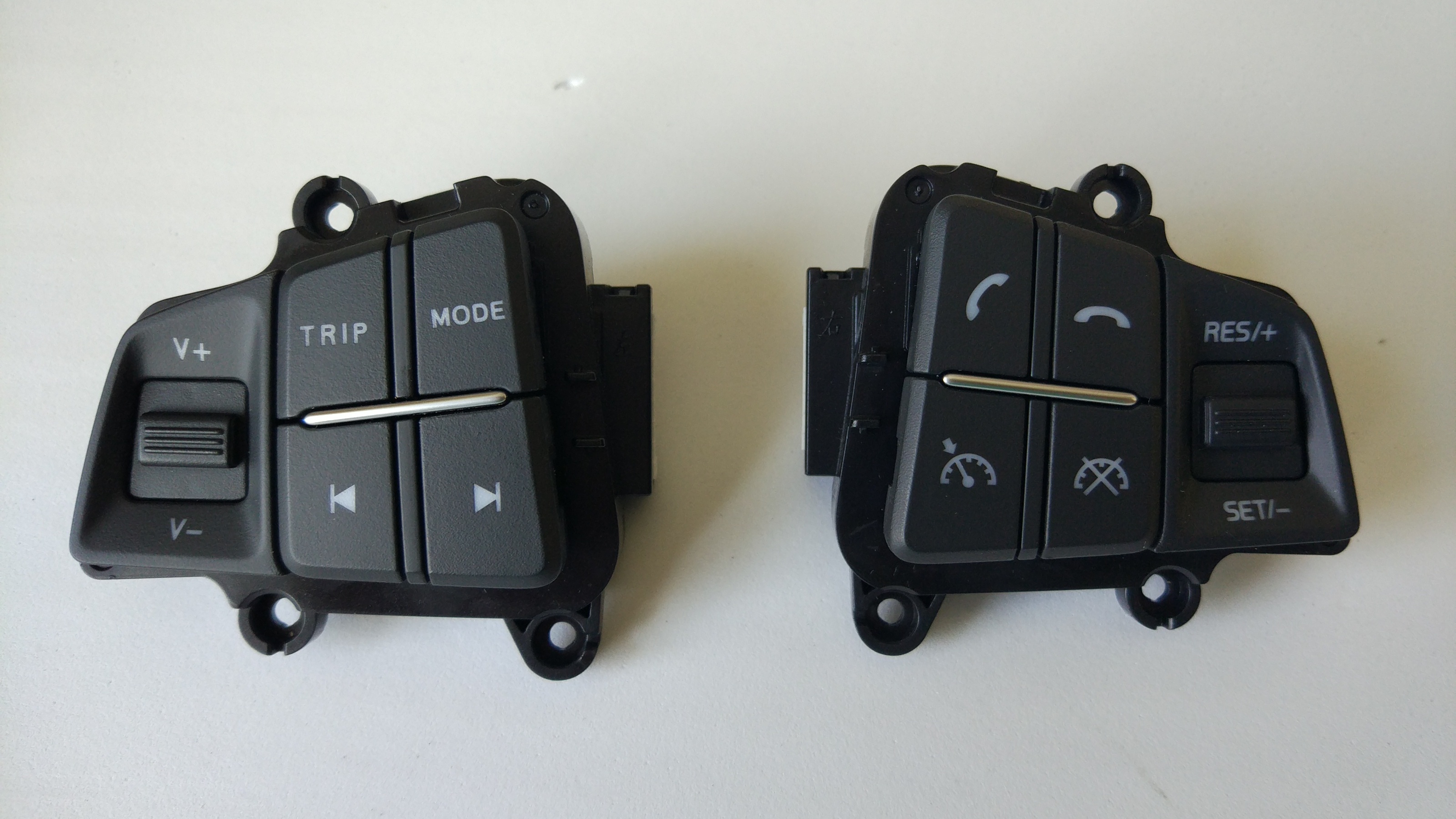

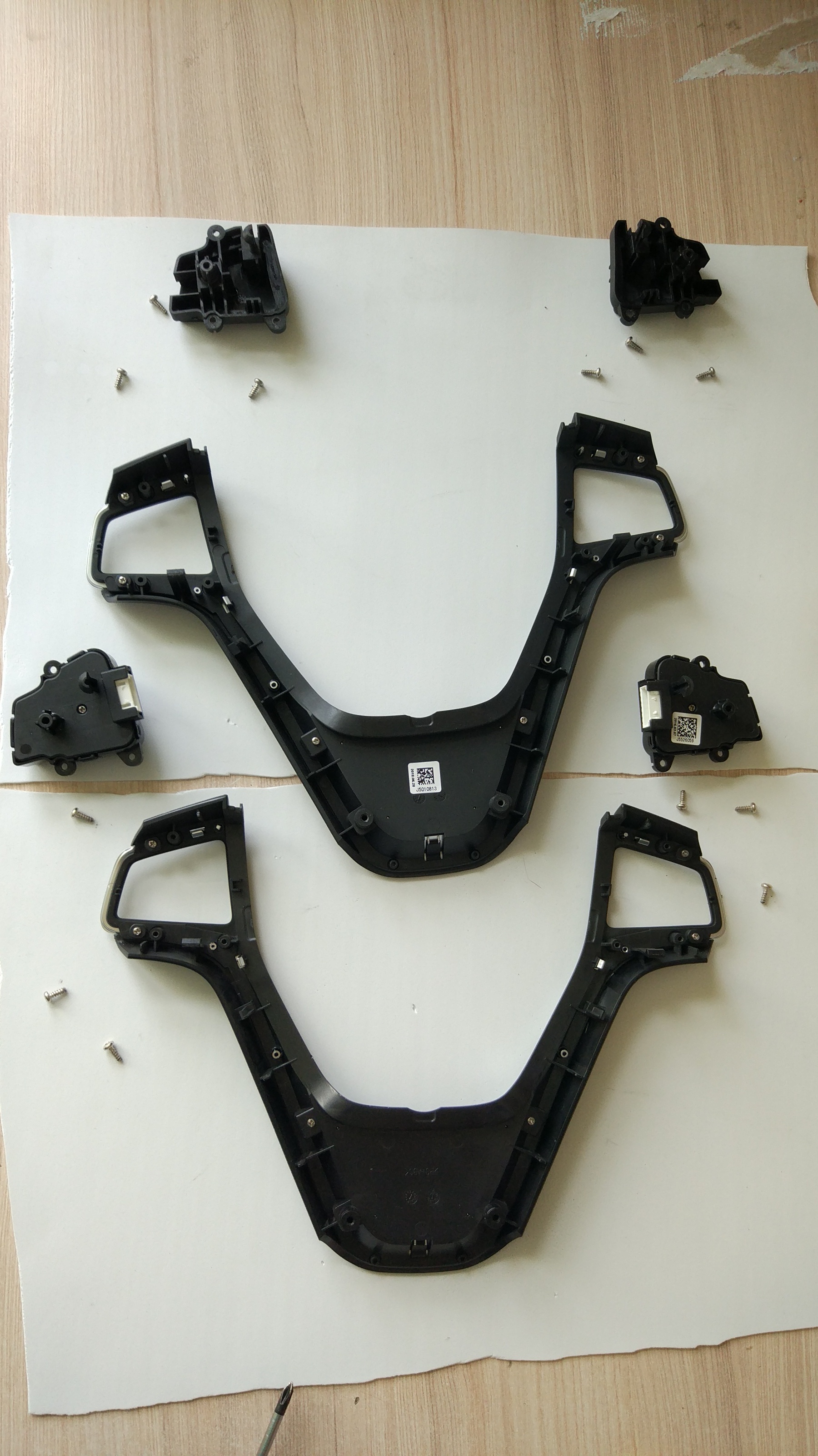

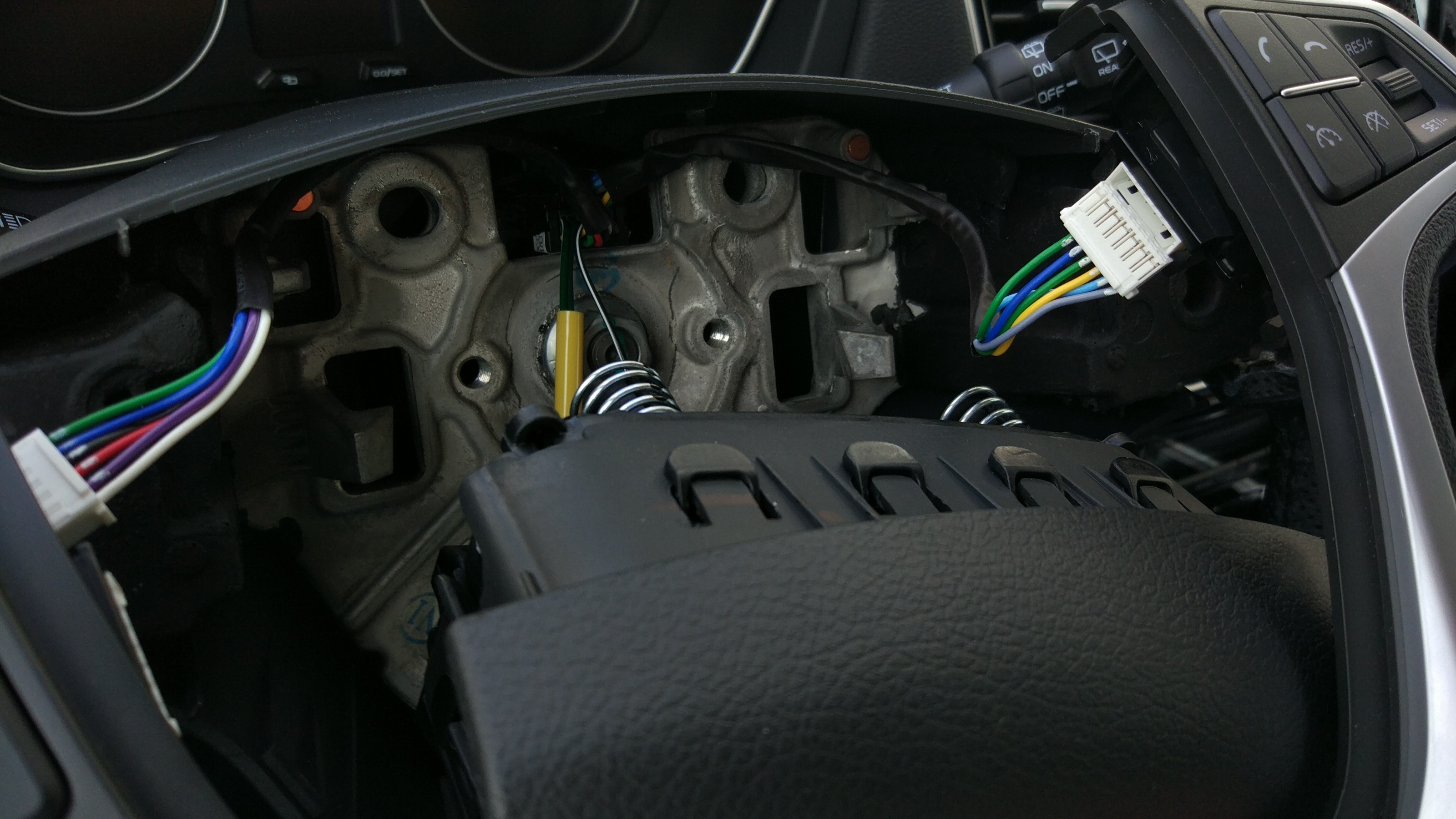

4. Рамку с кнопками снять. Можно заменить кнопки на рамке.

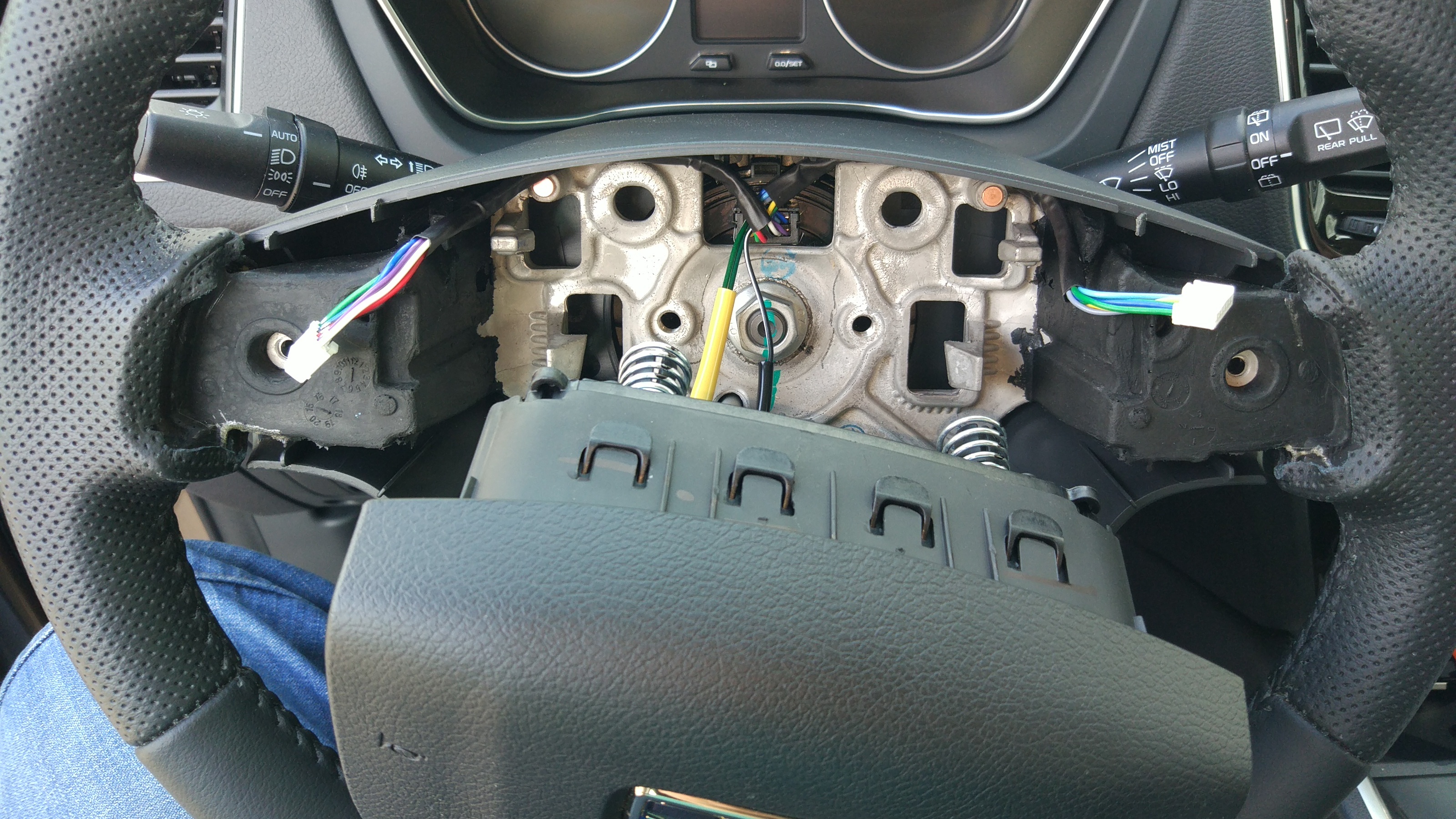

5. Вставить рамку с кнопками в руль. Разъемы соединить. Возможно поменять местами левый и правый жгут, чтобы мамы и папы разъемов совпали. Уложить жгуты так, чтобы AirBag их не защемил.
6. Прикрутить рамку с кнопками. 4 шурупа сзади руля.
7. Защелкнуть на место AirBag.
8. Подключить АКБ (снятую клемму).

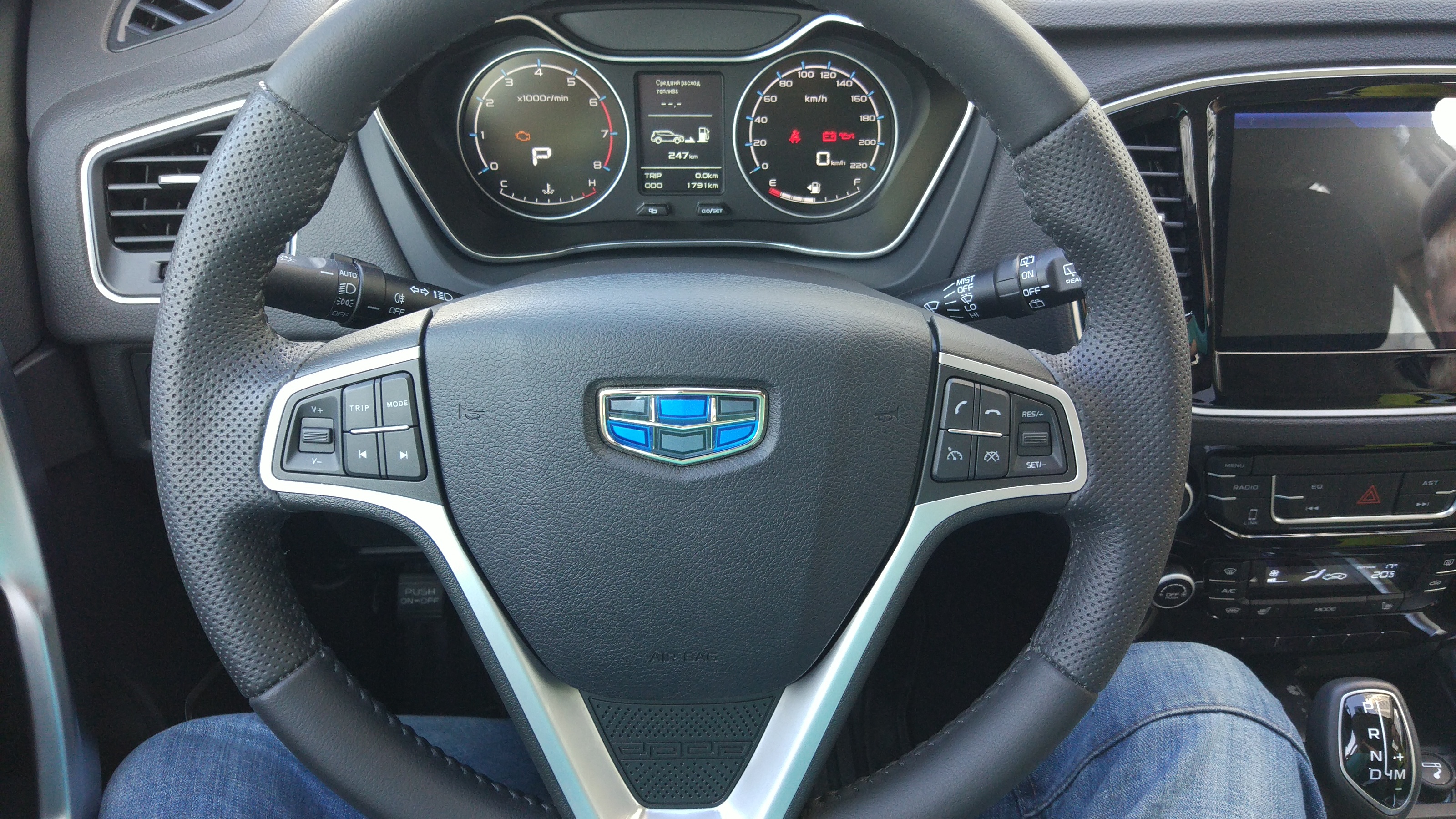

9. Заработают кнопки регулировки громкости, переключения радиостанций или треков, TRIP, меню, телефонные кнопки.
10. Круиз-контроль будет работать, но без индикации на панели. Активировать индикацию круиза можно у дилера. В Минске 28 бел рублей.
Примечание. Кнопки (с рамкой) приобретались у этого продавца. !! Внимание - вариант B
Но на рамке нет фирменного рисунка Geely, поэтому извлекались только кнопки и вставлялись в "родную" рамку автомобиля. Об этом указано в п.4 (см. выше).
Появился у продавца Вариант E - только кнопки. Как следствие, небольшая экономия средств. Обратите на это внимание.
