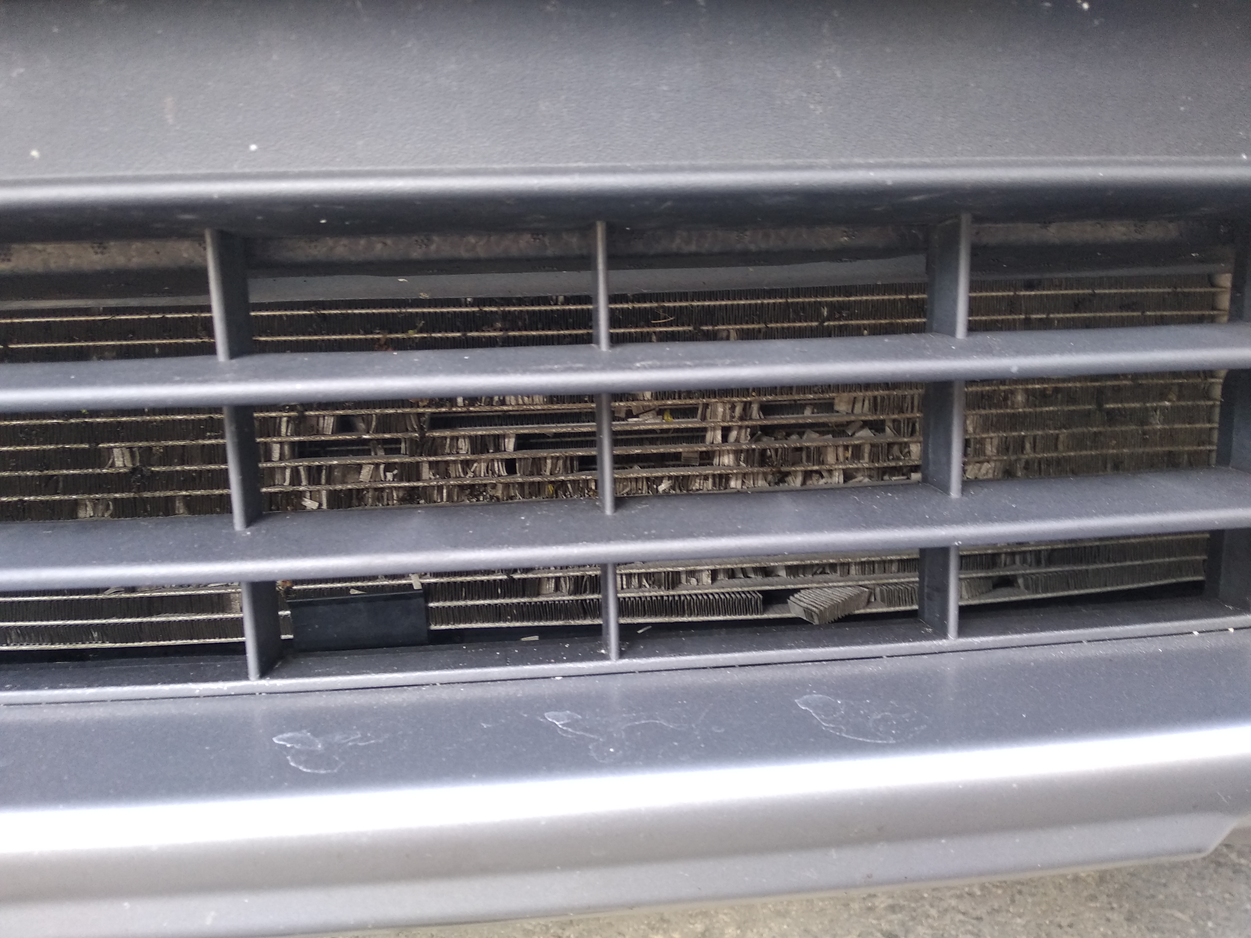

Добрый день. Заметил, что нижний радиатор начал разваливаться, а именно высыпаются соты. Пробег 15000 км. Может кто подскажет, что в этом случае делать, претензию писать или в страховую по каско обращаться. Спасибо.

По гарантии менять.

Уже кто-то обращался, гарантия. Вот другой вопрос, почему он сыпится, мойка или качество самого радиатора?

После детального осмотра стало понятно, что соты отклеиваются от трубок. Однозначно брак. Поеду к дилеру.

Заменили по гарантии. Радиатор оказывается фирмы Valeo, Могилевский дилер удивлен ситуацией. Заодно поставили сетку с большой скидкой.

фирма пишется на коробке, что внутри - большой вопрос. было у меня по этому поводу большое судебное разбирательство по NRF, вместо которого неизвестный китай лежал. оказывается без команды фас сверху, такой бизнес вполне законен и не вызывает у всех наших органов интереса, хотя все понимают, что это контрафакт и в приватной беседе это подтверждают, но самостоятельно заниматься никто не хочет.
так что, был ли там валео - большой вопрос.

Поменял радиатор по гарантии на пробеге 14500, рассыпался нижний ряд. Дилер без вопросов поменял.

Такая же ерунда...
Летом заметил, что нижний ряд радиатора кондиционера начал сыпаться. Не критично. Осыпание не прогрессирует.
Приехал в начале декабря на годовое ТО на Орловского. Мастер по гарантии сказал: будем менять. Через две недели позвонили, пригласили на замену.
Сижу, очкую... Пол морды разберут, а соберут как?
Предложили поставить сетку с "большой" скидкой, "всего" за 100 рублей. Пока отказался...

Заехал на сервис, поменяли радиатор конденсора по гарантии.
По акту стоимость замены с работами около 600 рублей.
Заявленное время проведения работ 3,1 часа. По факту сделали быстрее.
Бампер вроде поставили на место, запасных частей не осталось :)
