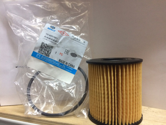

На сервисе говорят, что масляный фильтр на эмик с мотором 1.8 стоит космических денег. По сравнению с двигателем 1.5 разница в 30р. Сталкивался кто?
Для примера может знаете цены или номера?
Масляный фильтр GEELY EMGRAND 7 2018 двигатель 1.8. Оригинал и аналоги
Добавлено: 25 июн 2019, 13:16
Нет повода для волнения
Оригинальный масляный фильтр для седана
GEELY EMGRAND 7 2018 FE-3JC -
GEELY 1016051591
около 11-12 руб
- Масляный фильтр GEELY EMGRAND 7 2018 с двигателем 1.8
Заменители масляного фильтра для седана GEELY EMGRAND 7 2018 !! подходящие под типоразмеру !!
Geely 1016051591 аналоги:
Sakura EO-24070
Filtron OE673
Knecht OX 339/2D (уплотнительное кольцо в комплекте будет тоньше оригинала, поэтому кольцо лучше использовать от Geely)
Mann HU711/51X
Ford 1 717 510 (подходит 100500%)
Citroen-Peugeot 1109CK
Citroen-Peugeot 98 189 149 80
Citroen-Peugeot 1109CL
Bosch 1457429249
Japanparts F0-EC0060
Land Rover LR030778
