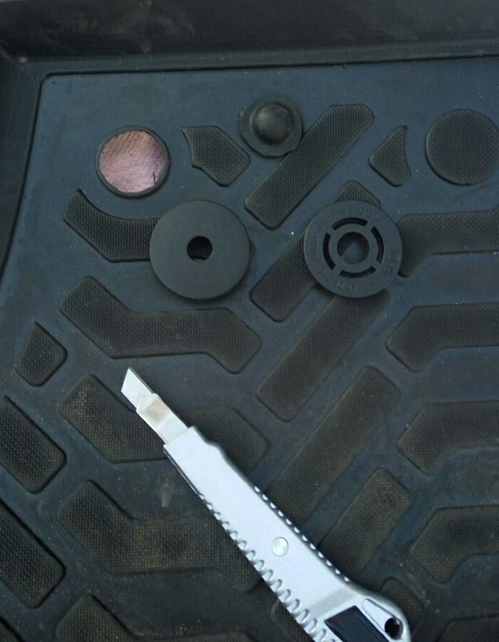

Кто покупал ковры у дилера, тот знает, что они постоянно пытаются уползти под педали.
Это очень неприятно, да и чего таить - это не есть гуд с точки зрения безопасности.
Мой вариант:
1. Я купил клипсы от фольксвагена (спасибо немцы).
их нужно по 4 штуки каждого артикула.

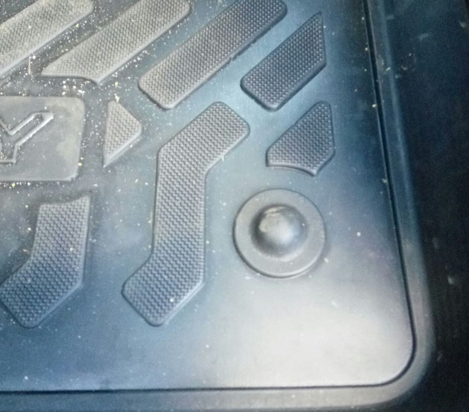

2. Нам понадобится ножик, что бы срезать соски с ковров.
3. Защелкиваем крепления....идут туго, но защелкиваются.
4. Ну и соответственно, устанавливаем ковры в авто.
5. Радуемся. (для хейтеров, заявляю, ничего не протекает, ноги зимой нужно обивать от снега)
Цена вопроса: 3$

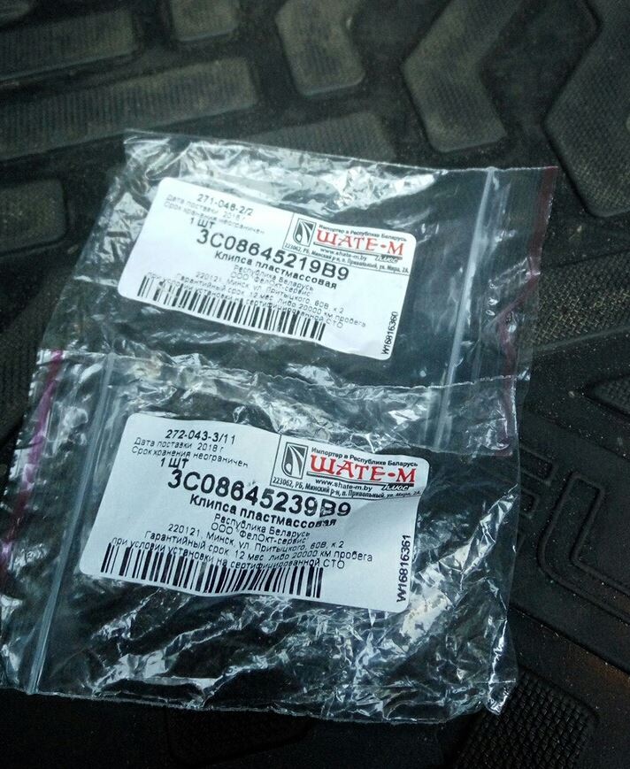

клипсы где покупали?
Сообщения: 268
Re: Устраняем ползающие ковры
Бер писал(а): 05 окт 2018, 09:36 клипсы где покупали?
Судя по фоткам - на Шате-М
Lelik
Сообщения: 228
Авто: Geely Atlas 2.0 МКПП
Город: ***
Autosup.by

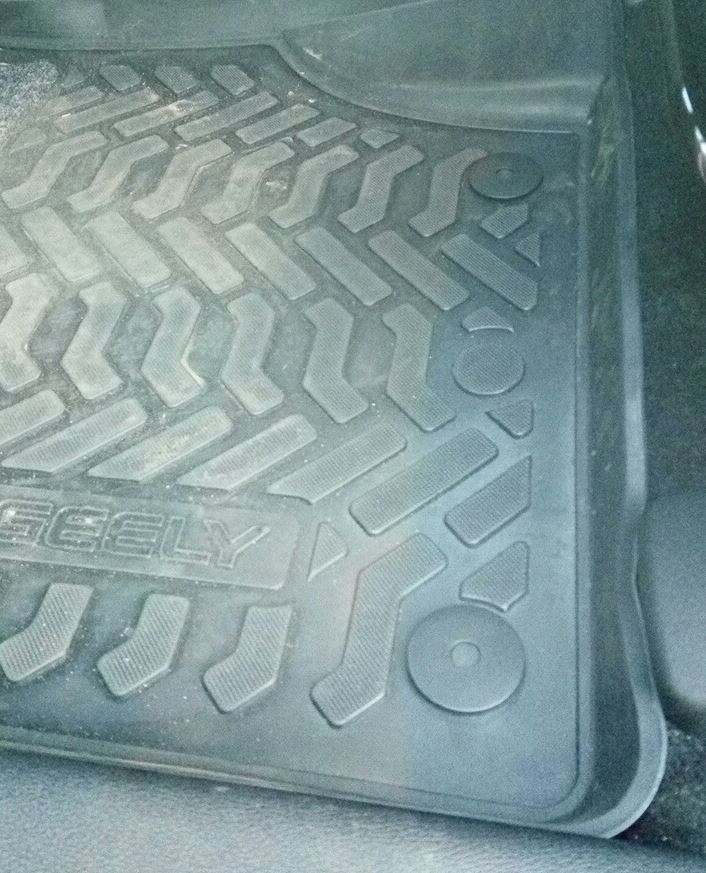

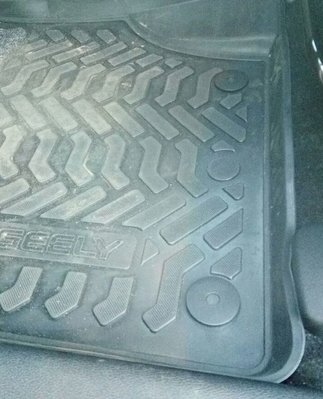

На выходных приколхозил клипсы на коврики - Леха, респект за идею!
