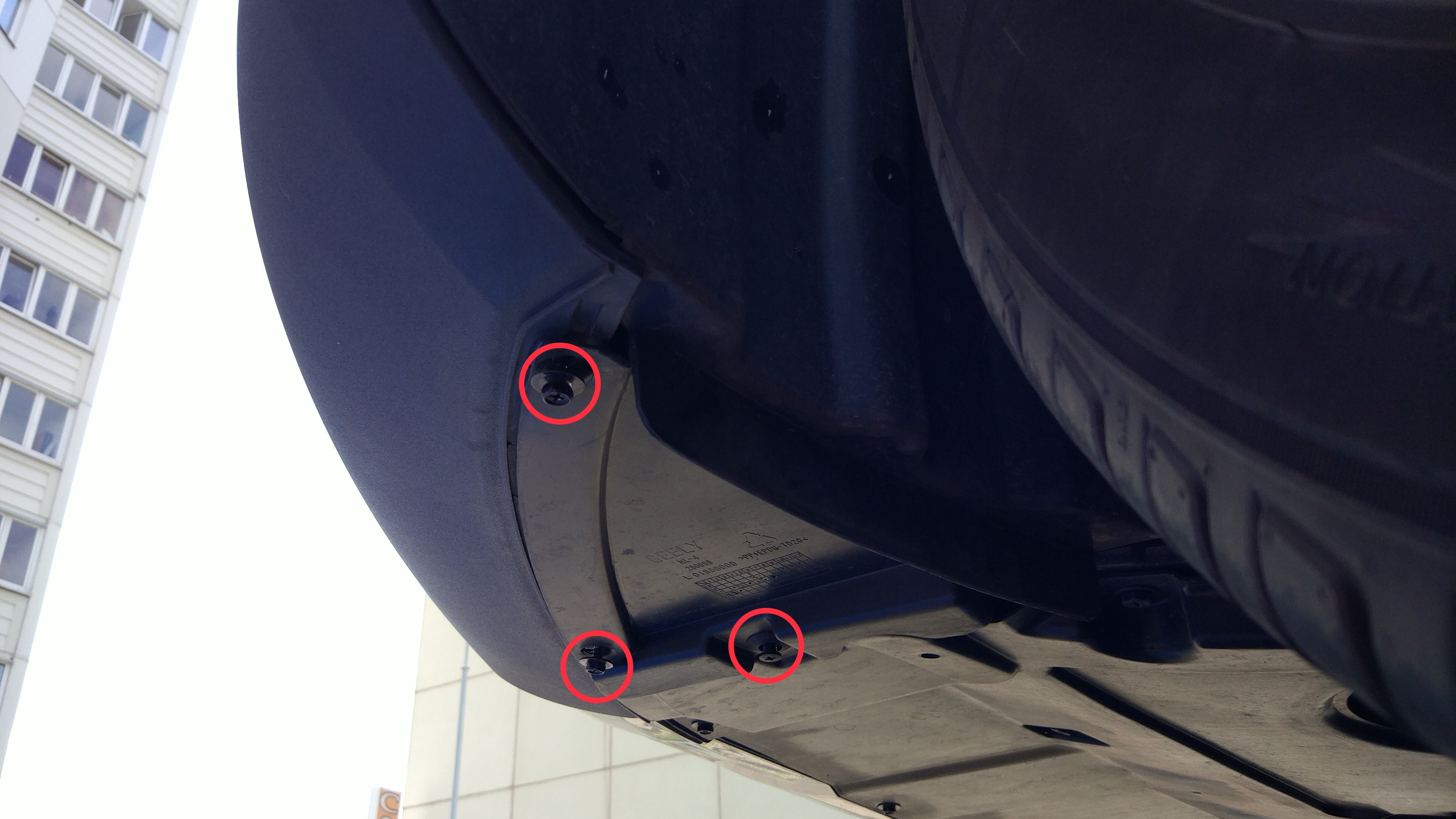

Прежде, чем связаться с приобретением комплектующих, советую убедится в наличии под бампером проводки для ПТФ.

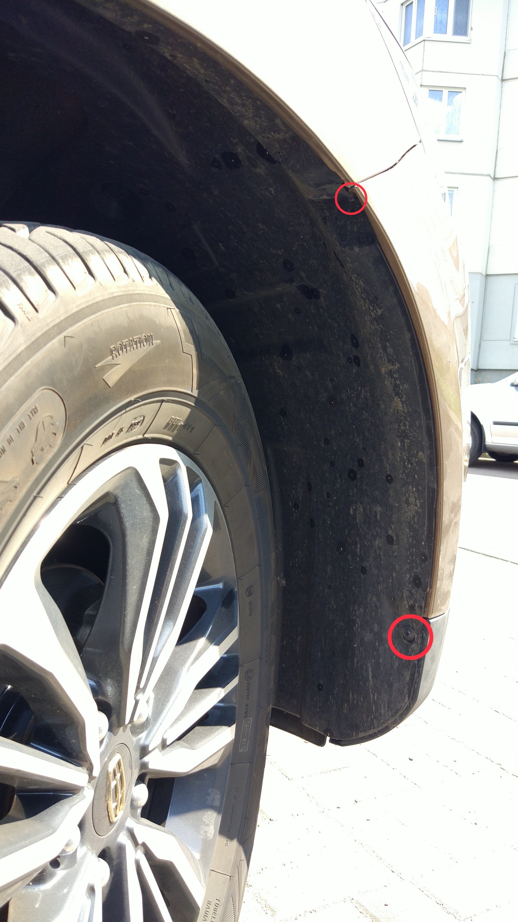

Для этого достаточно открутить на подкрылке переднего колеса два передних шурупа, и под краем бампера нижний треугольник на 2-х шурупах и винтовой клипсой. Отгибаем подкрылок, он очень мягкий, и смотрим проводку под ПТФ - кабель с серым треугольным разъемом.
Зеленым - разъемы ПТФ, Красным разъемы - парктроников. Это фото с комплектации Comfort AT

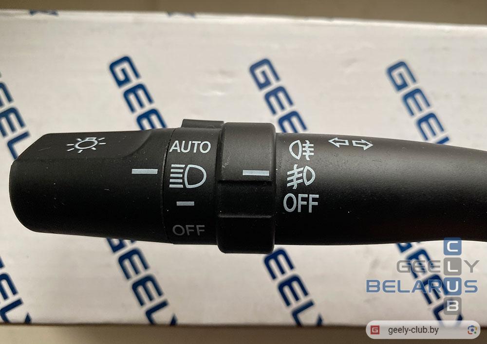

1. "Стрекоза" - левый подрулевой переключатель (с функций передних противотуманных фар). (!! Должен быть соответствующий значок) Заказывал тут.

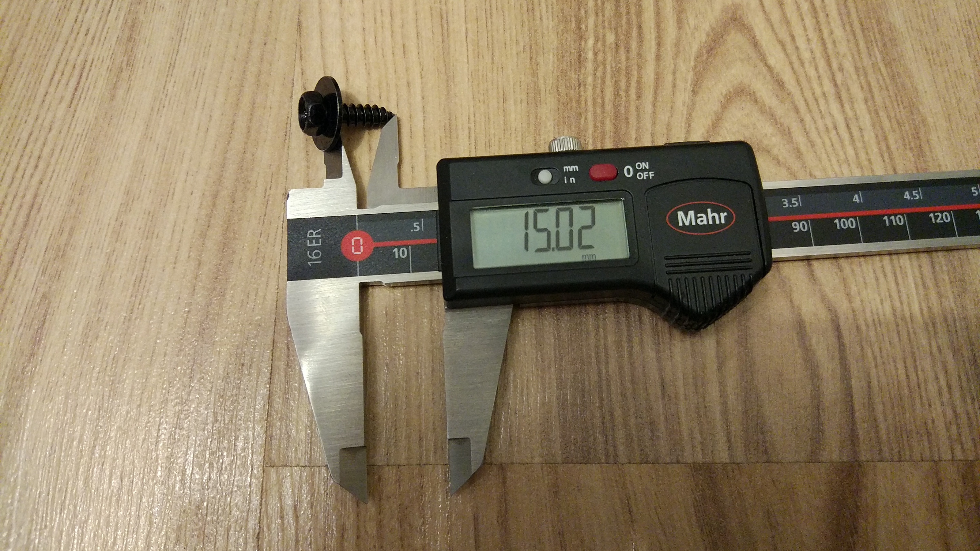

4. Винты фиксации ПТФ, 8 шт. Заказывал тут - 8 шт. (диаметр резьбы 4,7 мм; длина резьбовой части 15 мм). По этой ссылке также можно заказать ПТФ-фонари на наш Emgrand X7!, любые аксессуары, допы, запчасти и расходники

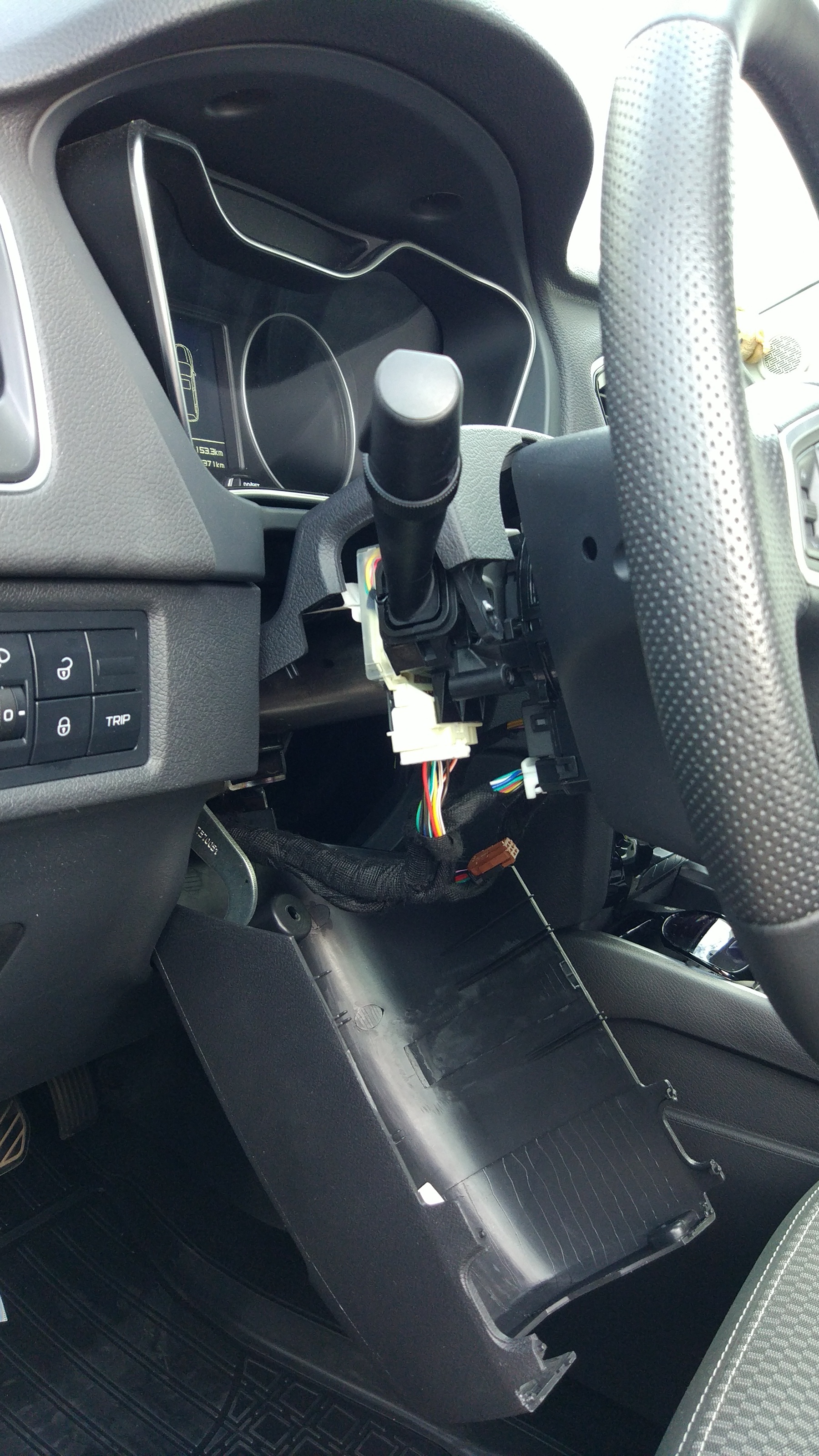

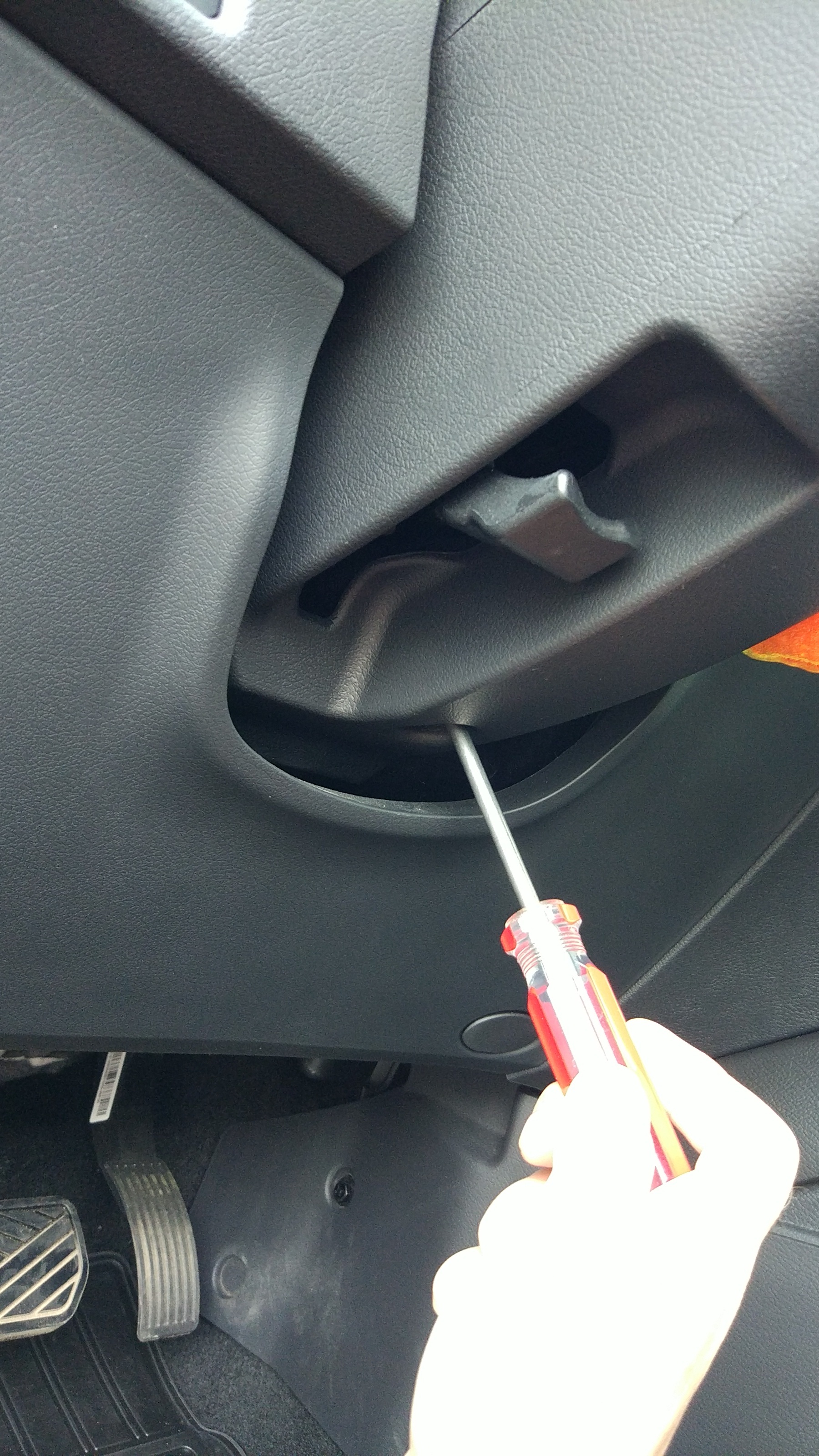

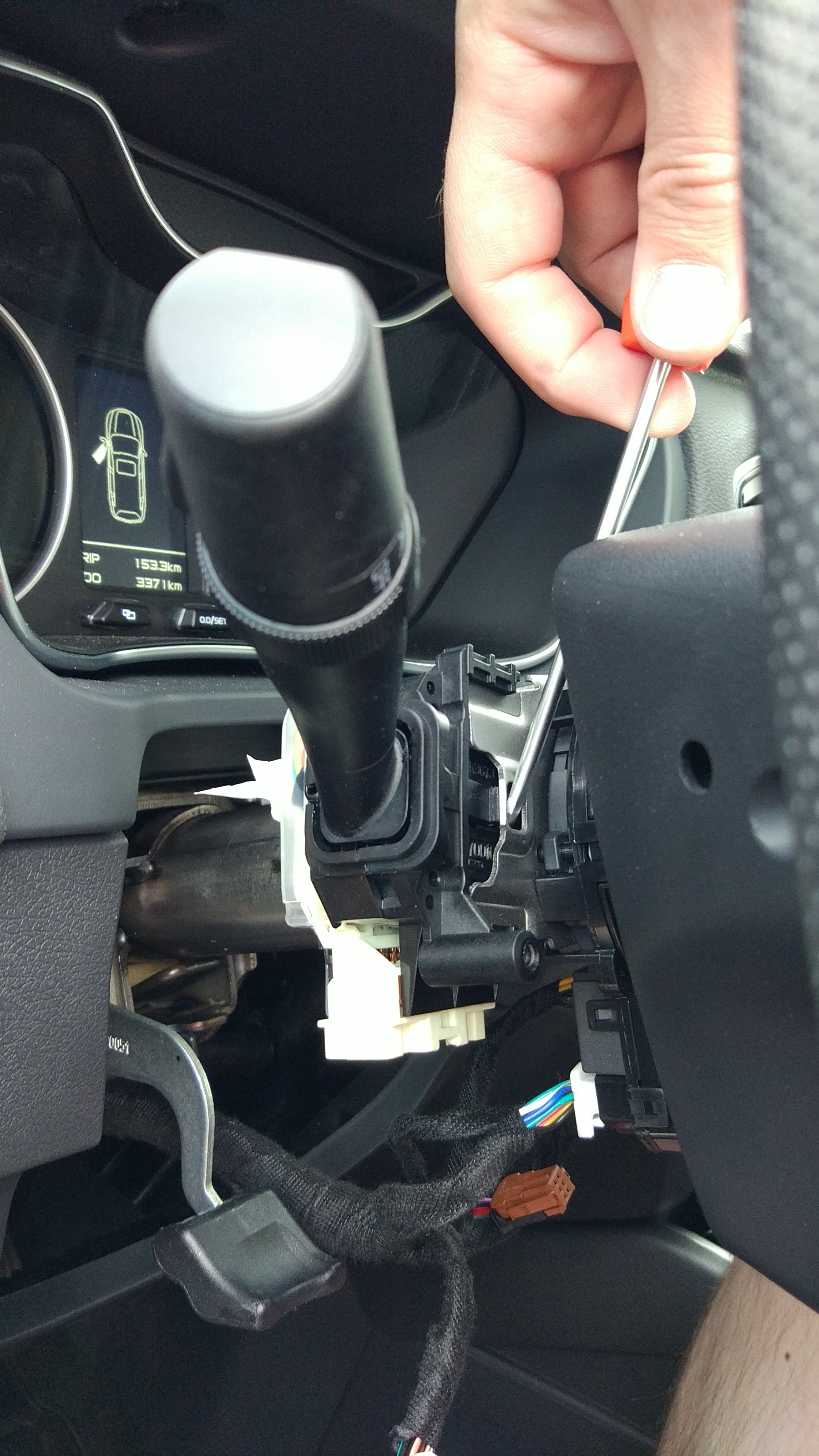

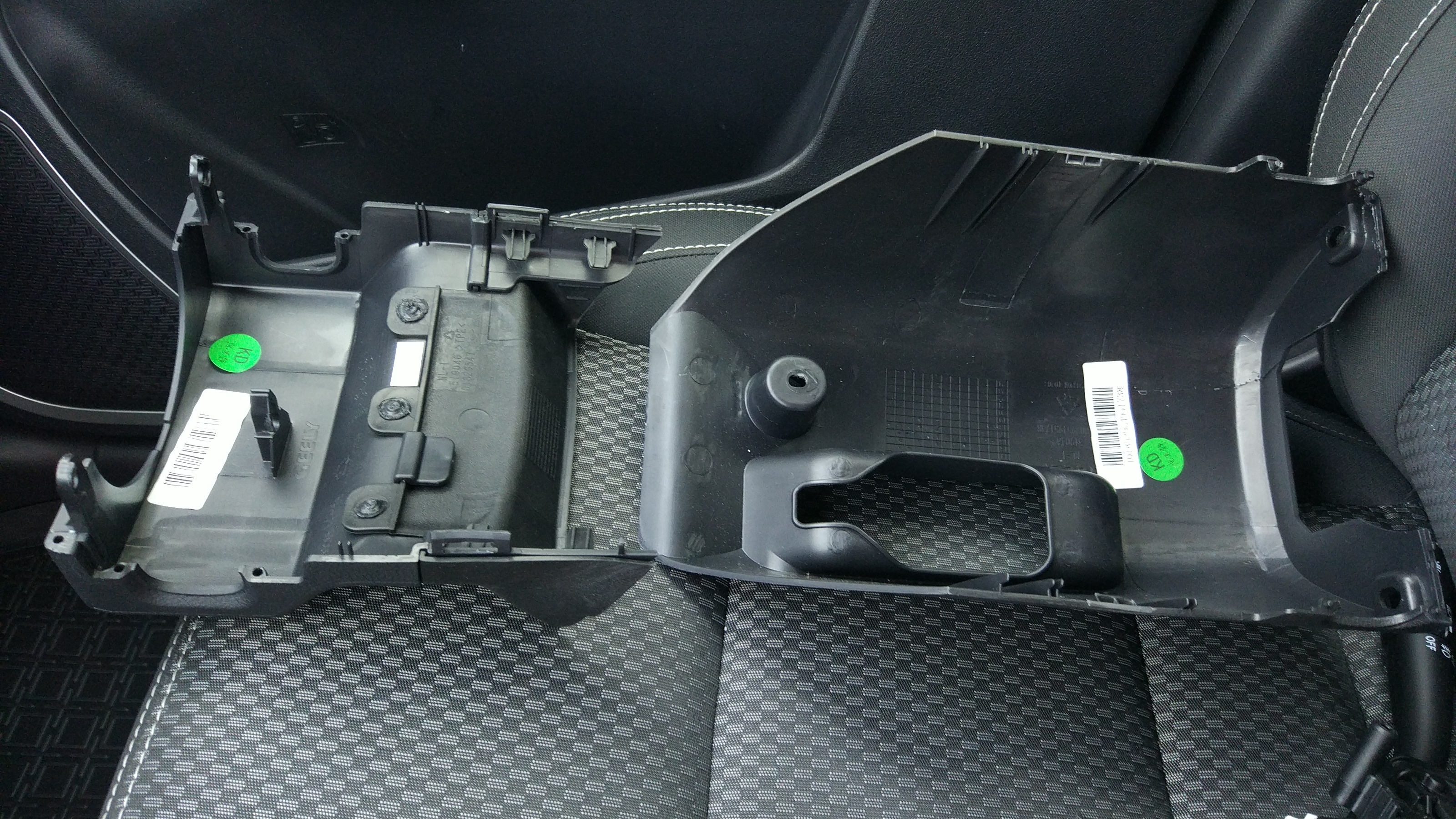

Замена "стрекозы" (левый подрулевой переключатель с ПТФ)

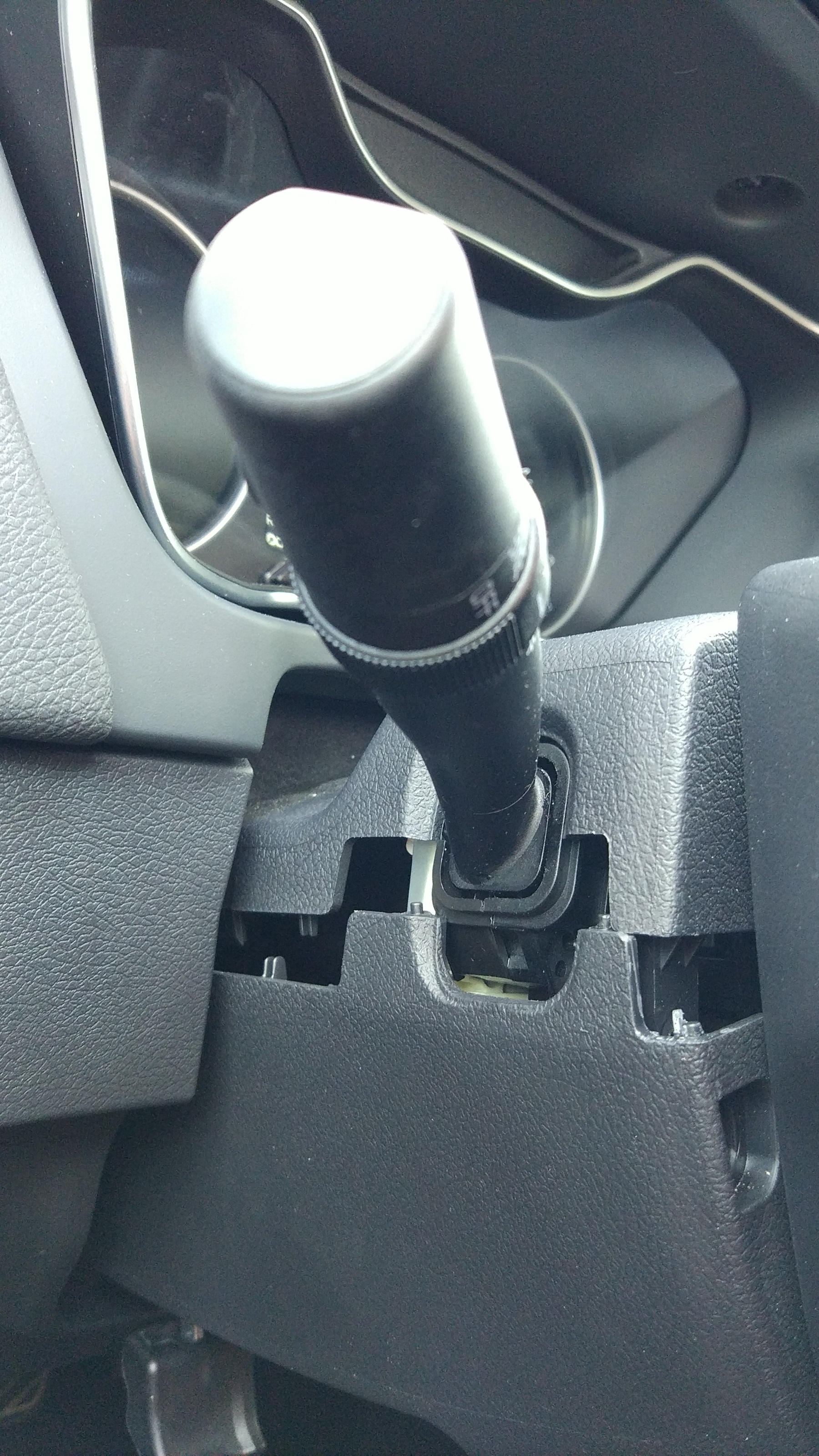

- Под рулем откручиваем 2 шурупа слева-справа разворачивая руль.
- Откручиваем один шуруп под кожухом, в районе рычага регулировки руля.
- Руль опускаем вниз.
- Двумя средними плоскими отвертками (потоньше и потолще) пошагово (аккуратно, но уверенно) раздвигаем кожуха. Они легко поддаются.
- Снимаем кожуха.
- Отцепляем разъем от "стрекозы". Защелка разъема достаточно тугая.
- Зажимаем защелку на крепеже "стрекозы", снимаем ее.
- Снимаем "стрекозу" без поддержки ПТФ, ставим новую с поддержкой ПТФ.
- Сборка в обратной последовательности.
Теперь при переключении переключателя в режим работы передних ПТФ, загорится значок передних ПТФ на панели.
Фотки под спойлером:
► Показать

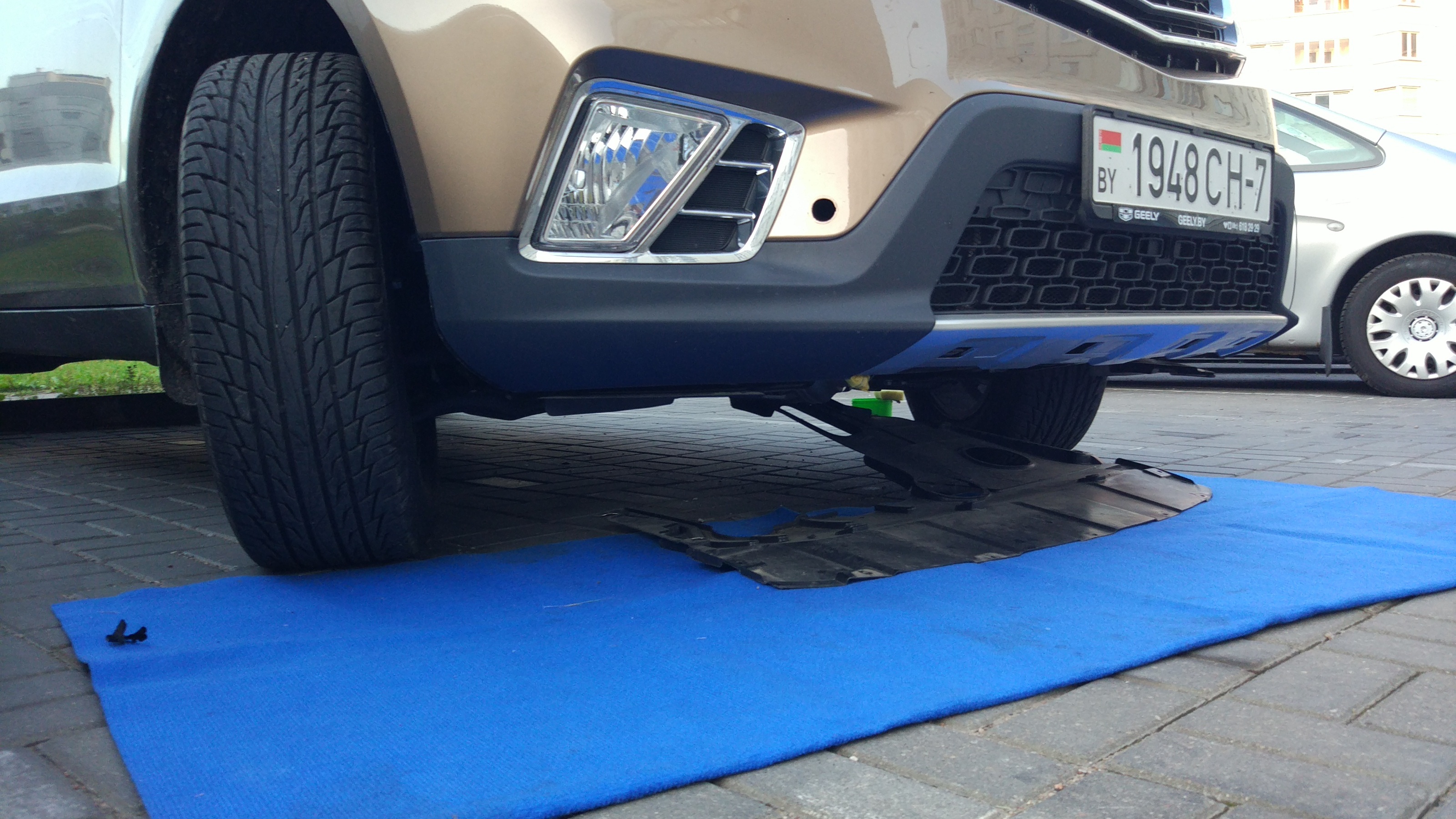

Открутить крестовой отверткой 7 винтов нижнего кожуха. Последний оставил чтобы потом легче назад поставить кожух не из ямы.

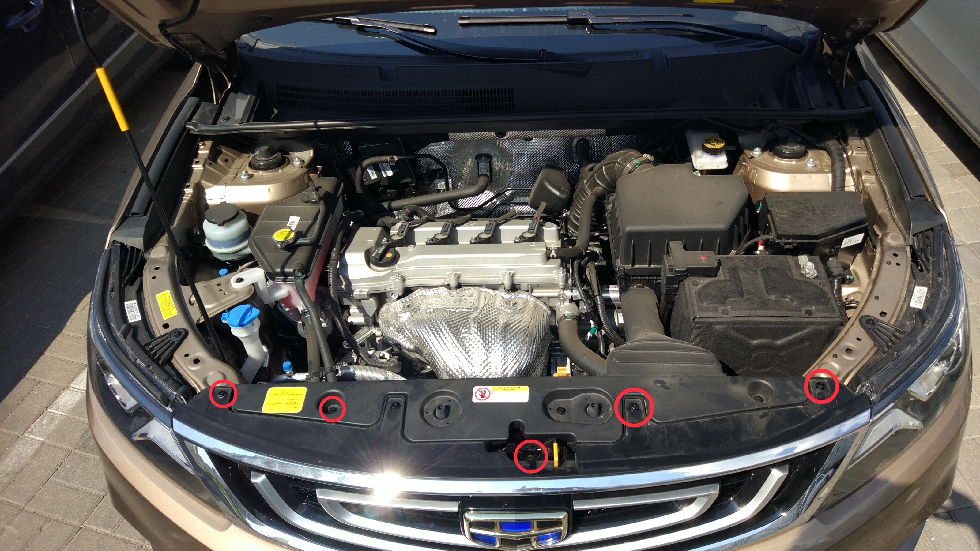

- Откручиваем 5 винтов над верхней решеткой радиатора. Инструмент: крупная крестовая отвертка или головка на 10. Средний винт находится в глубине, где замок капота.
- Откручиваем по 2 шурупа на подкрылках. Колеса вывернуть, чтобы не мешали. Инструмент: крестовая отвертка или головка на 8.

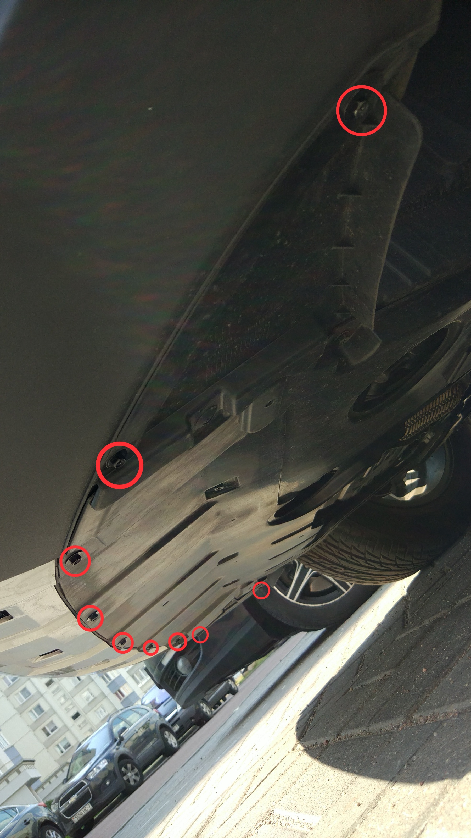

- Откручиваем 9 шурупов под бампером. Вдоль переднего края.

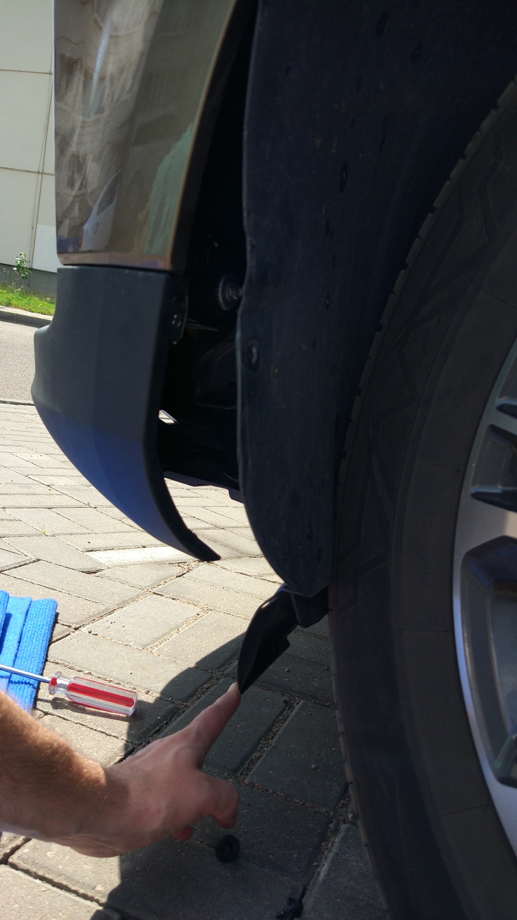

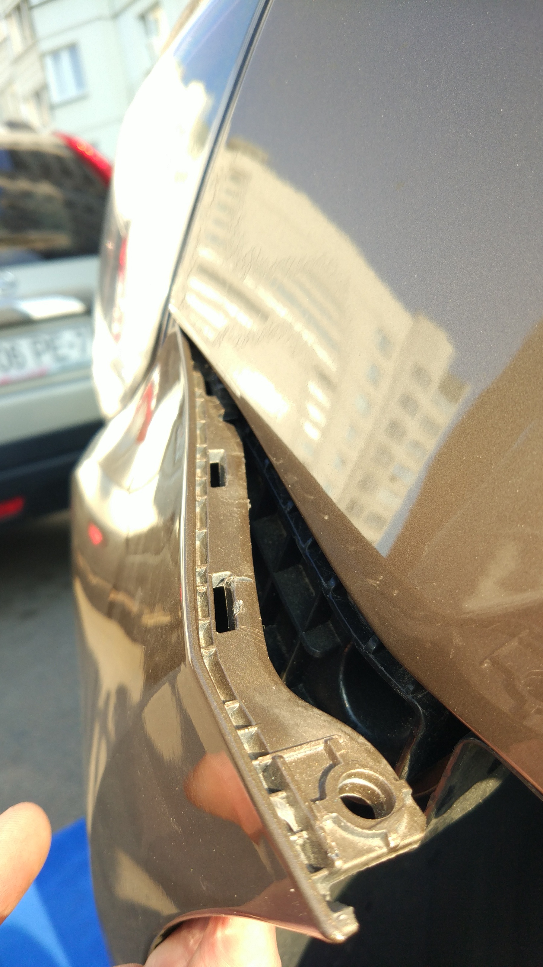

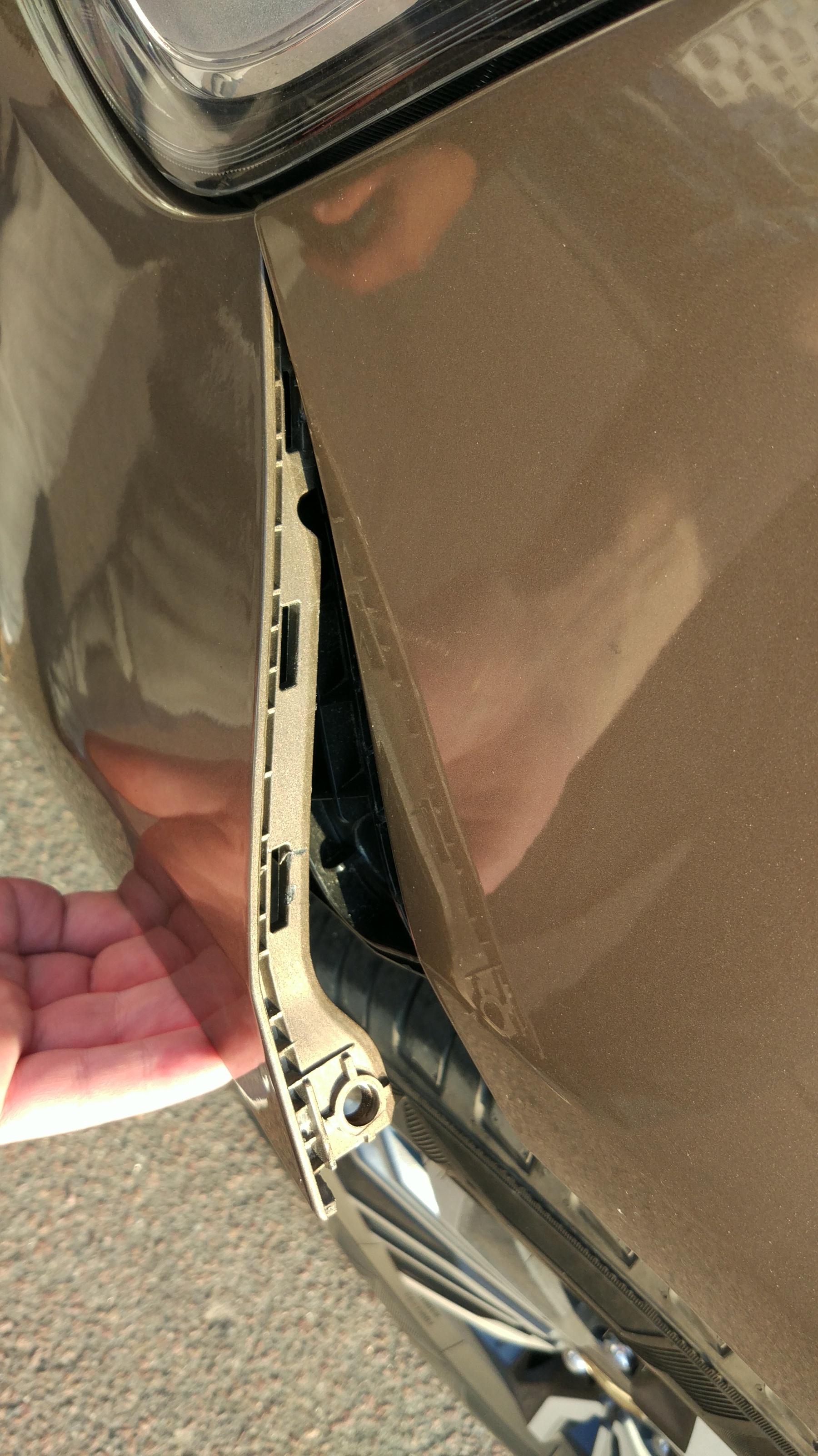

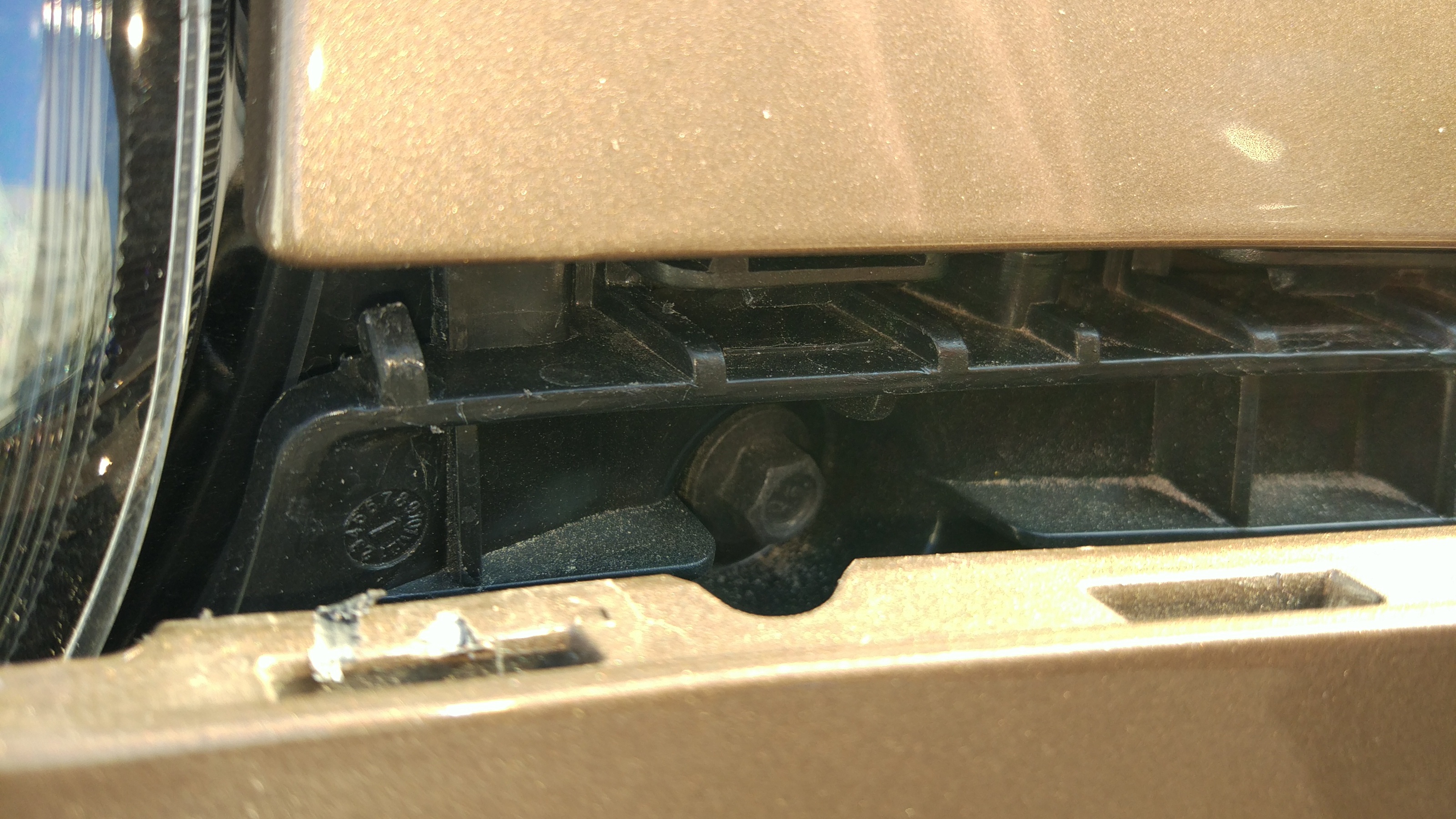

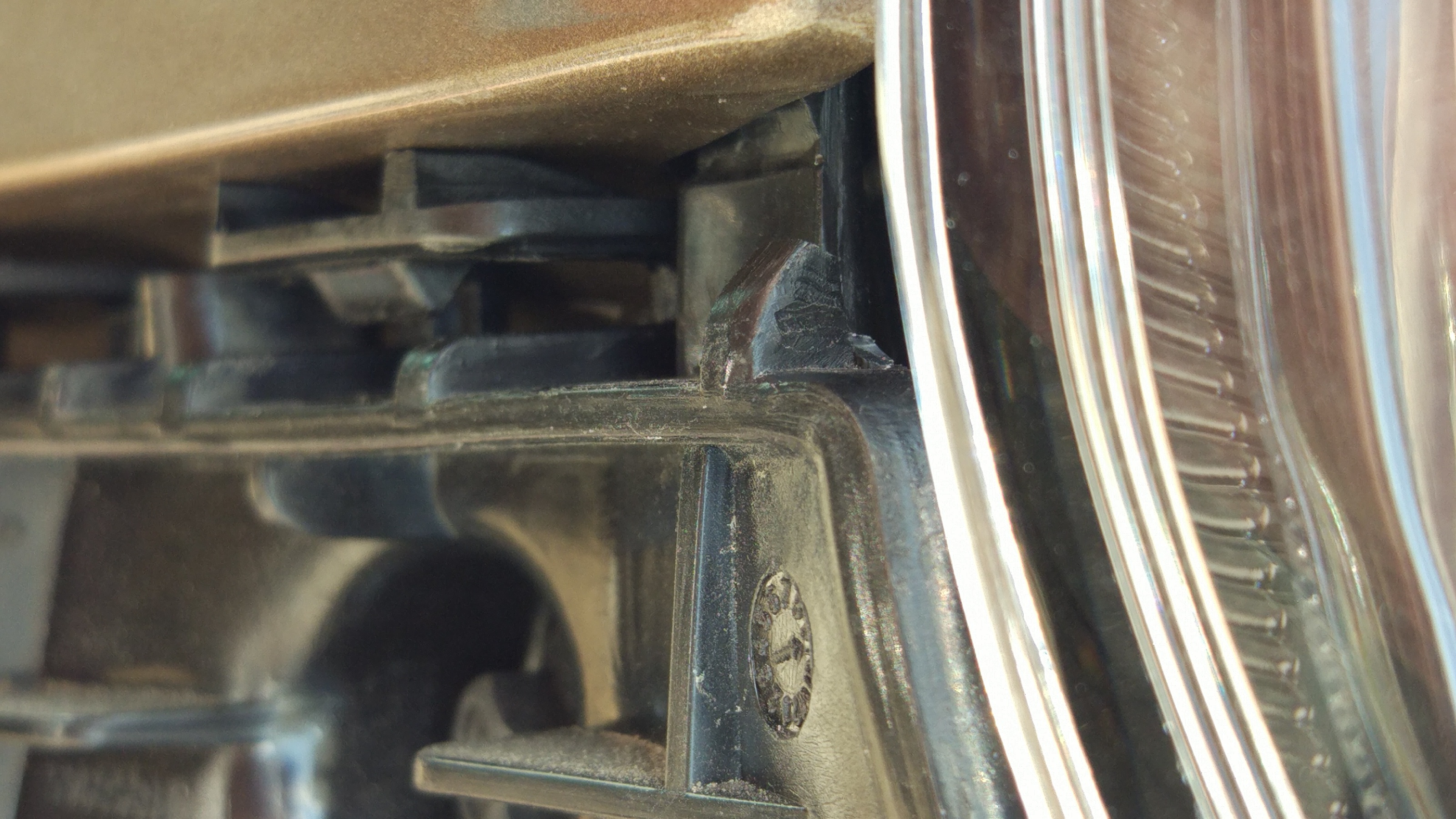

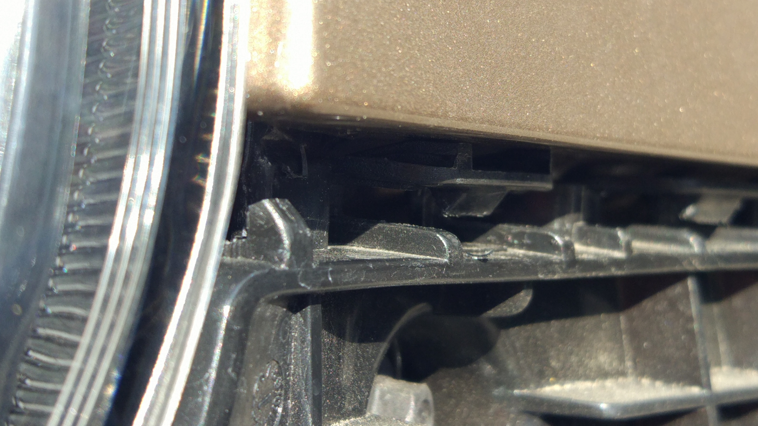

- Отцепляем бампер от крыла. Отгибаем подкрылок, беремся рукой за край бампера, оттягиваем на себя. Он держится на 3-х защелках и одном "клыке" возле фары.
Защелки отщелкиваются последовательно, от колеса первая-вторая-третья, бампер остается держаться на углу возле фары. Там и есть самое сложное место.
Бампер надо поднимать вверх, снимая его с клыка, и тянуть на себя. Можно поддеть длинной плоской отверткой, помочь ей поднять пластик бампера вверх над "клыком". (клык я потом немного подрезал, на 1-1,5 мм, чтобы при последующем снятии бампера не оторвать пластик)
► Показать

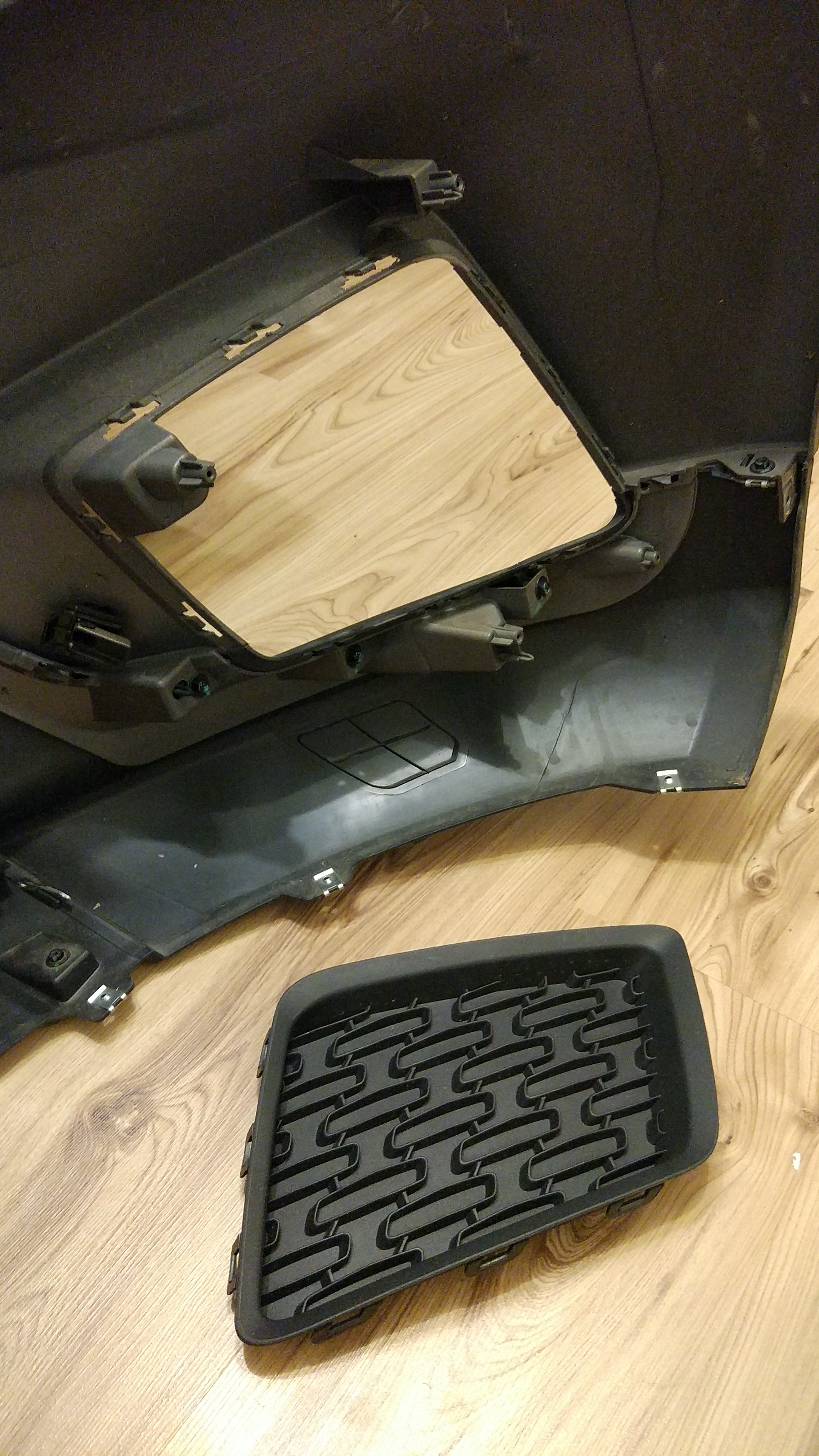

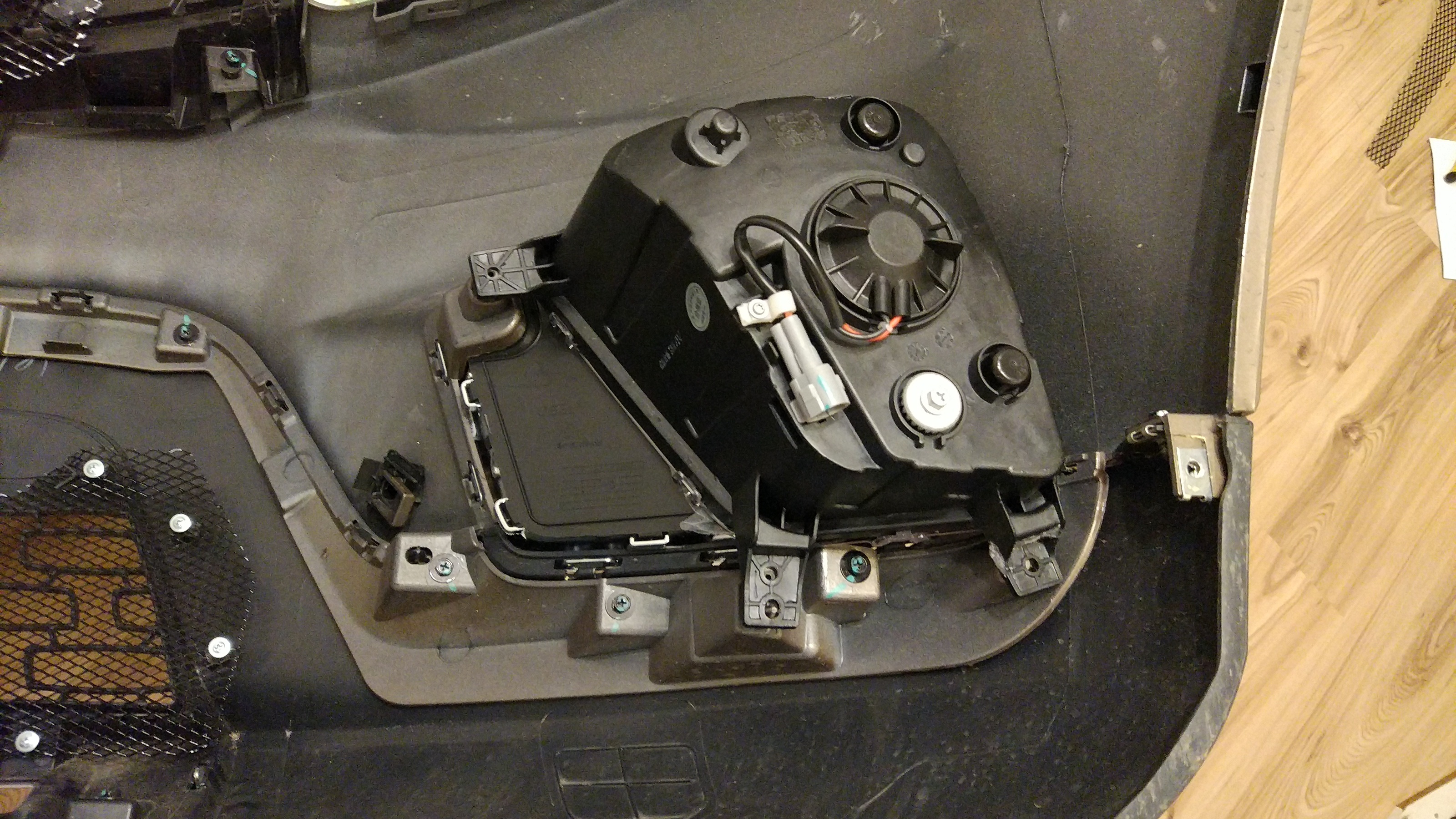

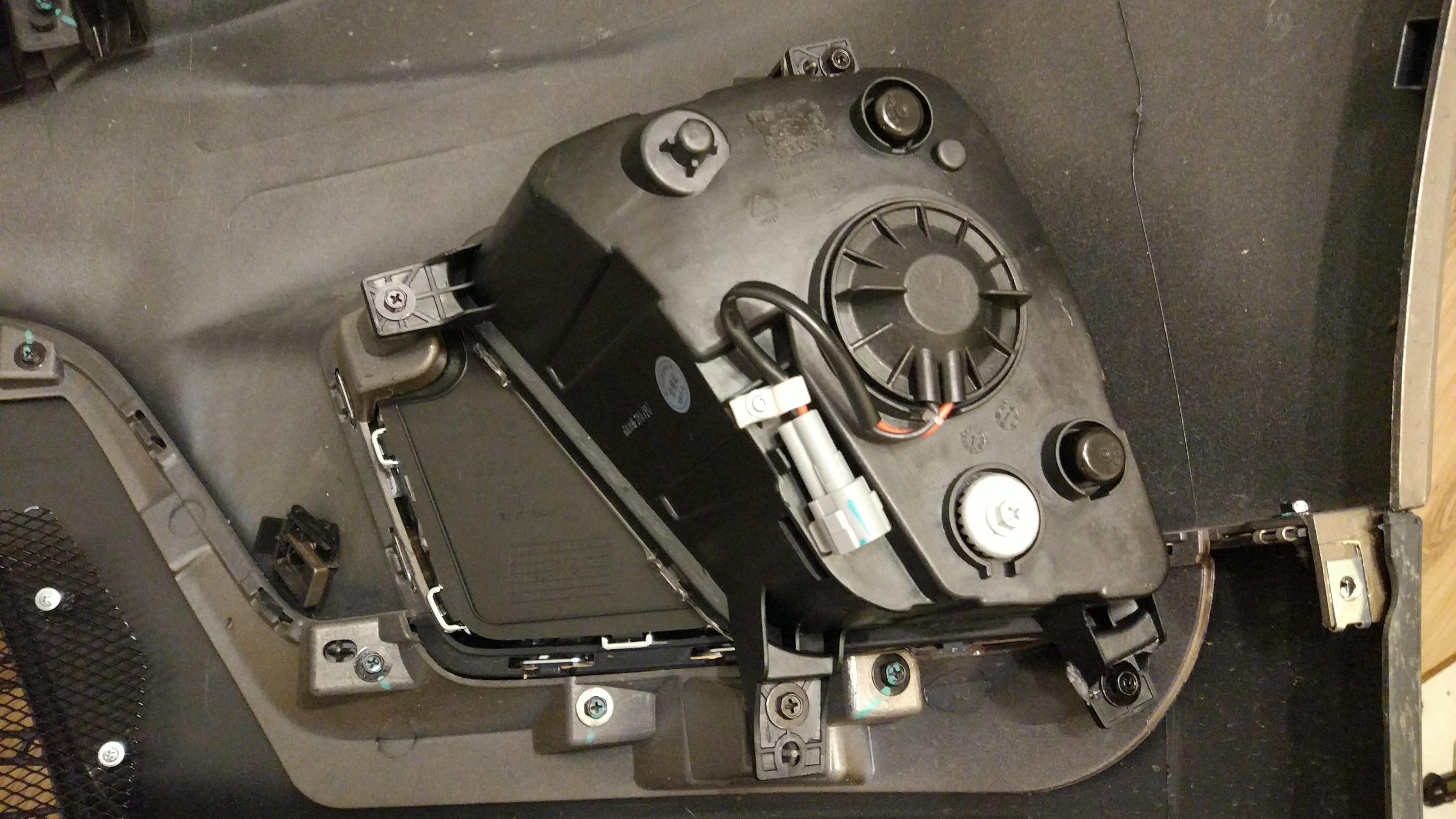

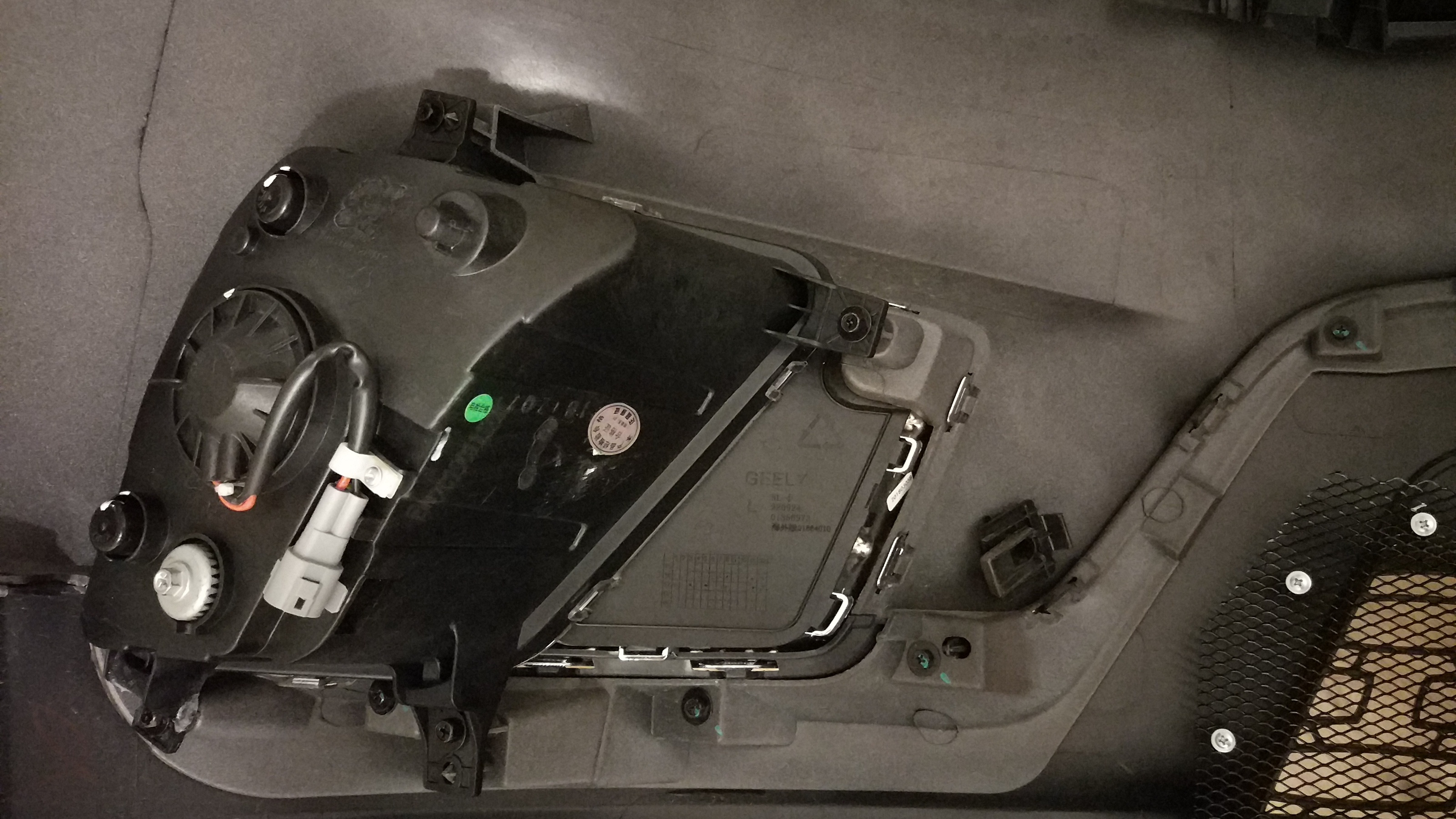

МОНТАЖ ПТФ GEELY EMGRAND X7 NL-4 2018- в посадочные
- Извлекаем заглушки, с помощью тонкой отвертки, они держатся на защелках.
- Защелкиваем на место заглушек новые рамки ПТФ.
- Ставим ПТФ в рамки и прикручиваем шурупами. 4 шурупа на каждой ПТФ.
► Показать
- Ставим бампер с ПТФ возле места установки на коробки, чтобы провода дотянулись до разъемов.
- Соединяем все разъемы (для ПТФ и для парктроников).
- Одеваем бампер на место установки, прикручиваем верхние винты (можно пока не до конца), чтобы можно было двигать бампер.
- Прикручиваем центральные нижние, чтобы центровать бампер.
- Защелкиваем защелки, сперва "клык", потом уверенным хлопком 2 защелки.
- Закручиваем остальные шурупы и винты.
Предохранитель ставить не надо, уже стоит с завода.

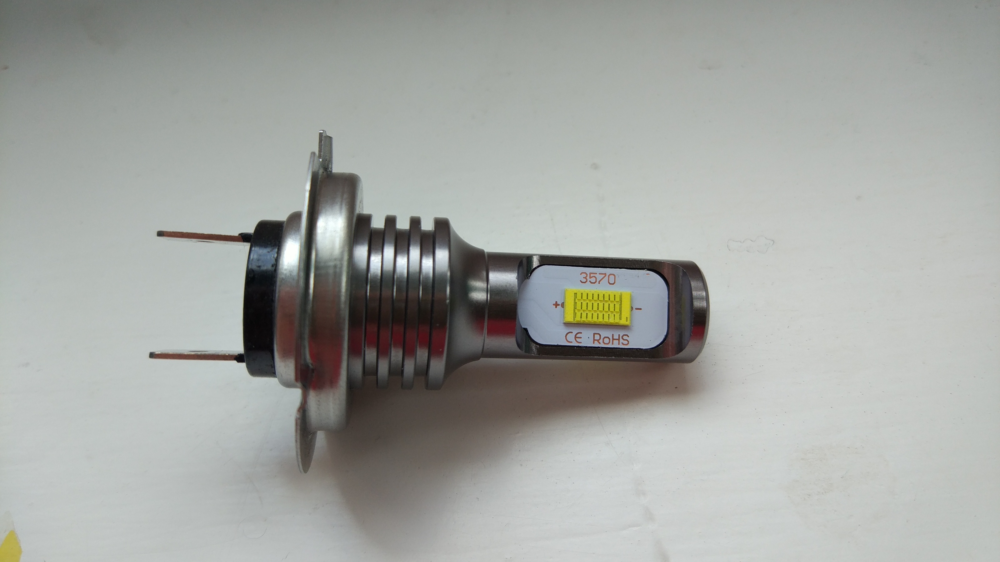

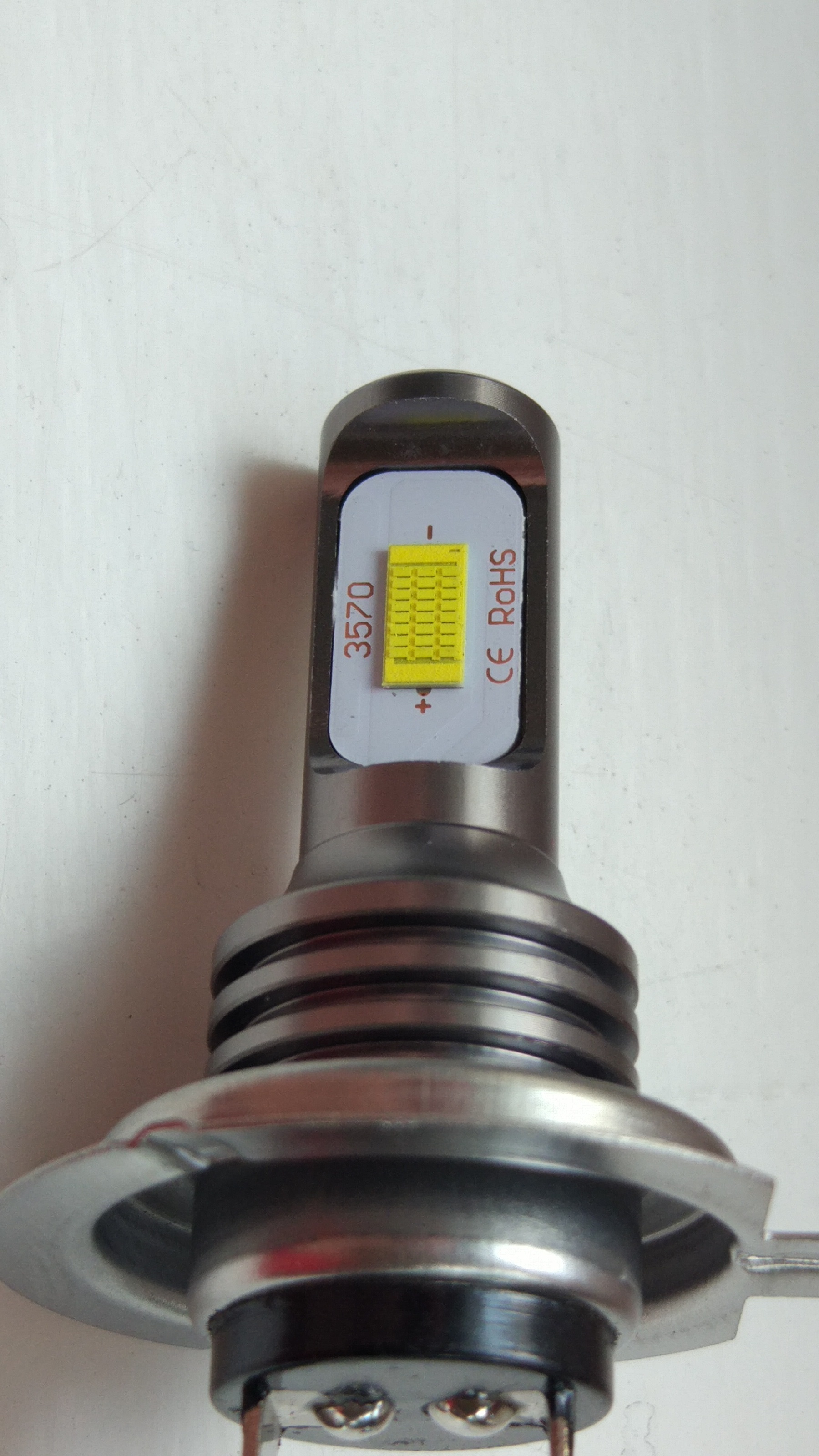

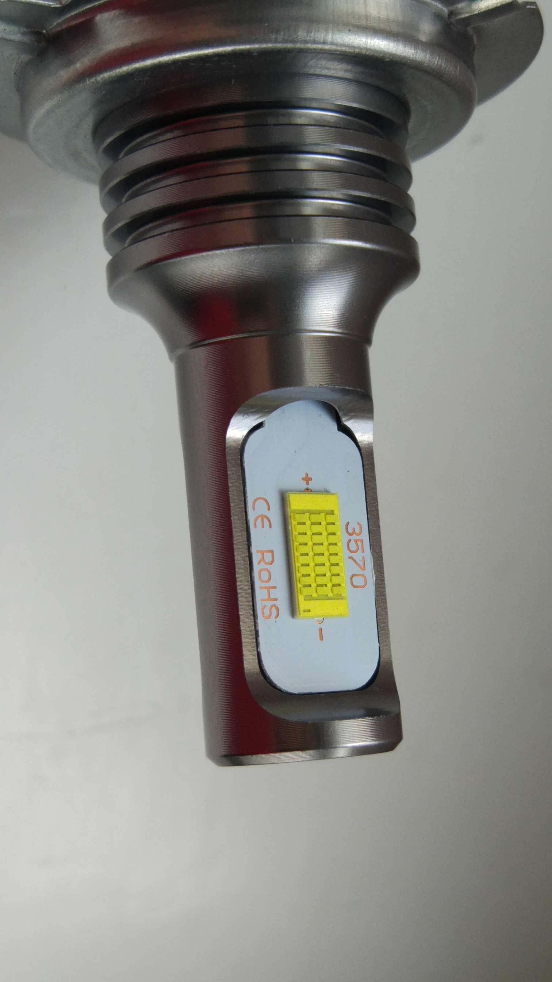

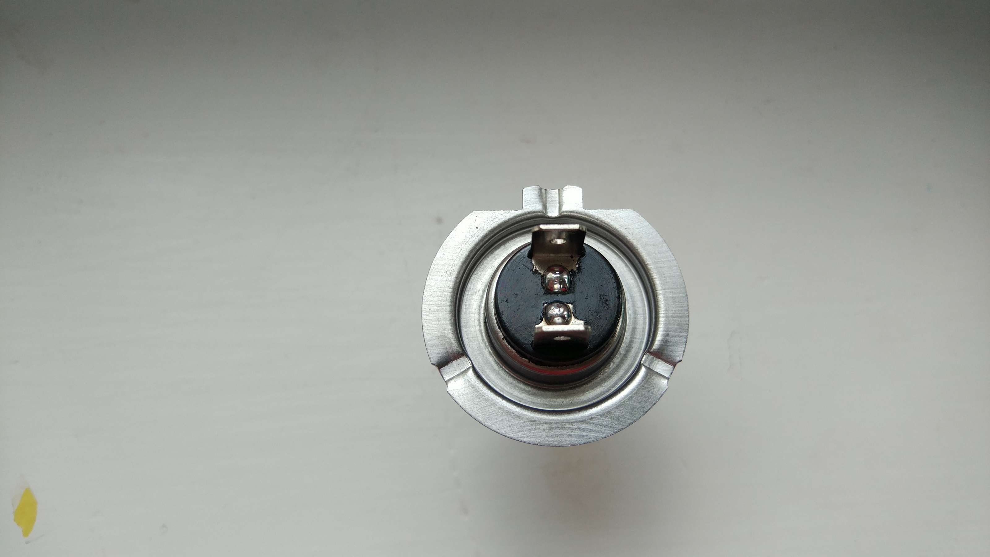

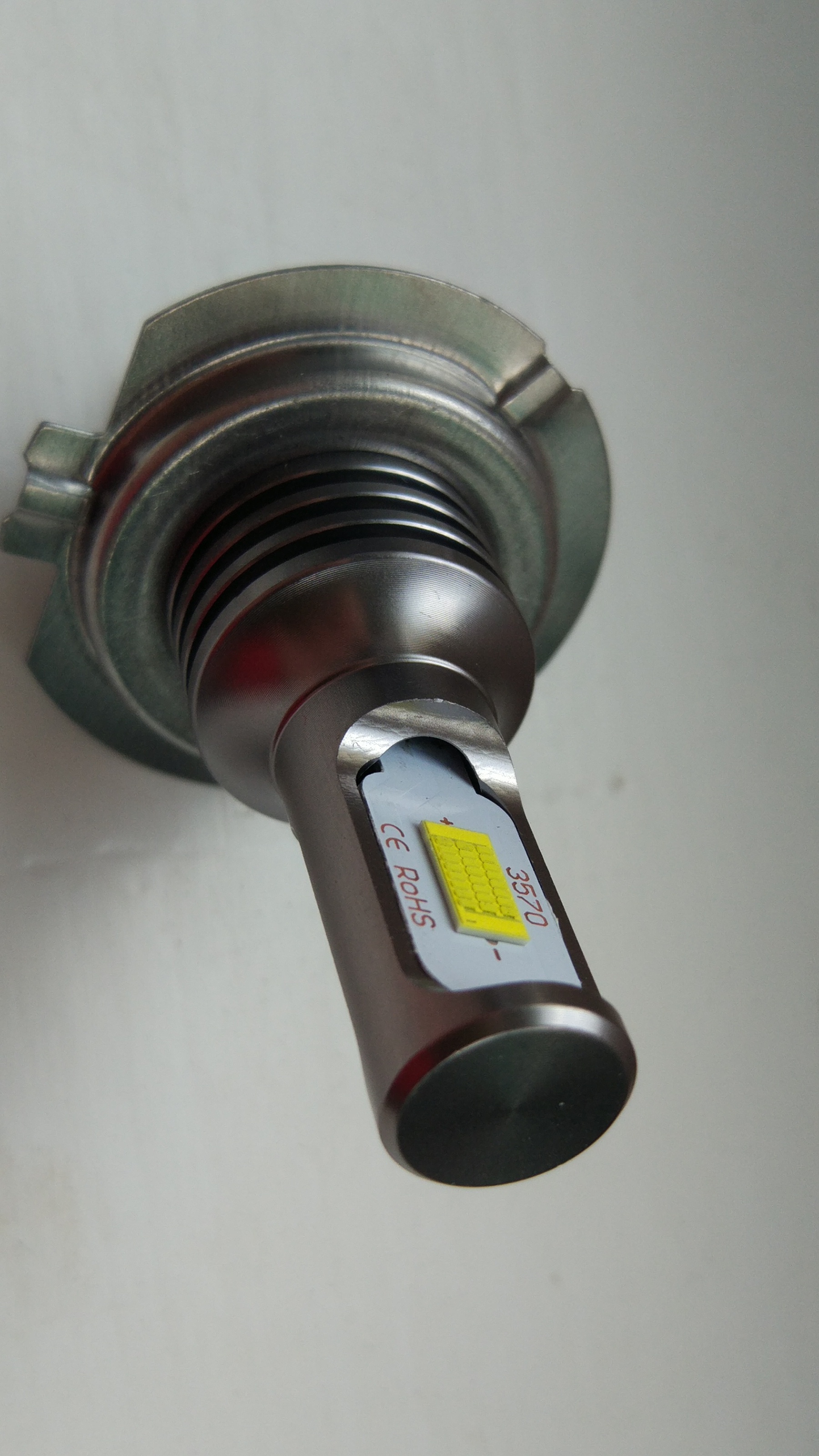

Сразу поставил LED лампы H7.
Брал здесь aliexpress.com по US $13.38.
Светят не сильно ярко, примерно как штатные галогенки, но зато кушают меньше, по 0,5 А. Безвентиляторные, поэтому греются до 80 гр. Цвет чуть синее, чем штатные LED-габариты.
Потом заменю на другие, поярче, с вентилятором и оттенком теплее.
Фотки самой лампы:
► Показать

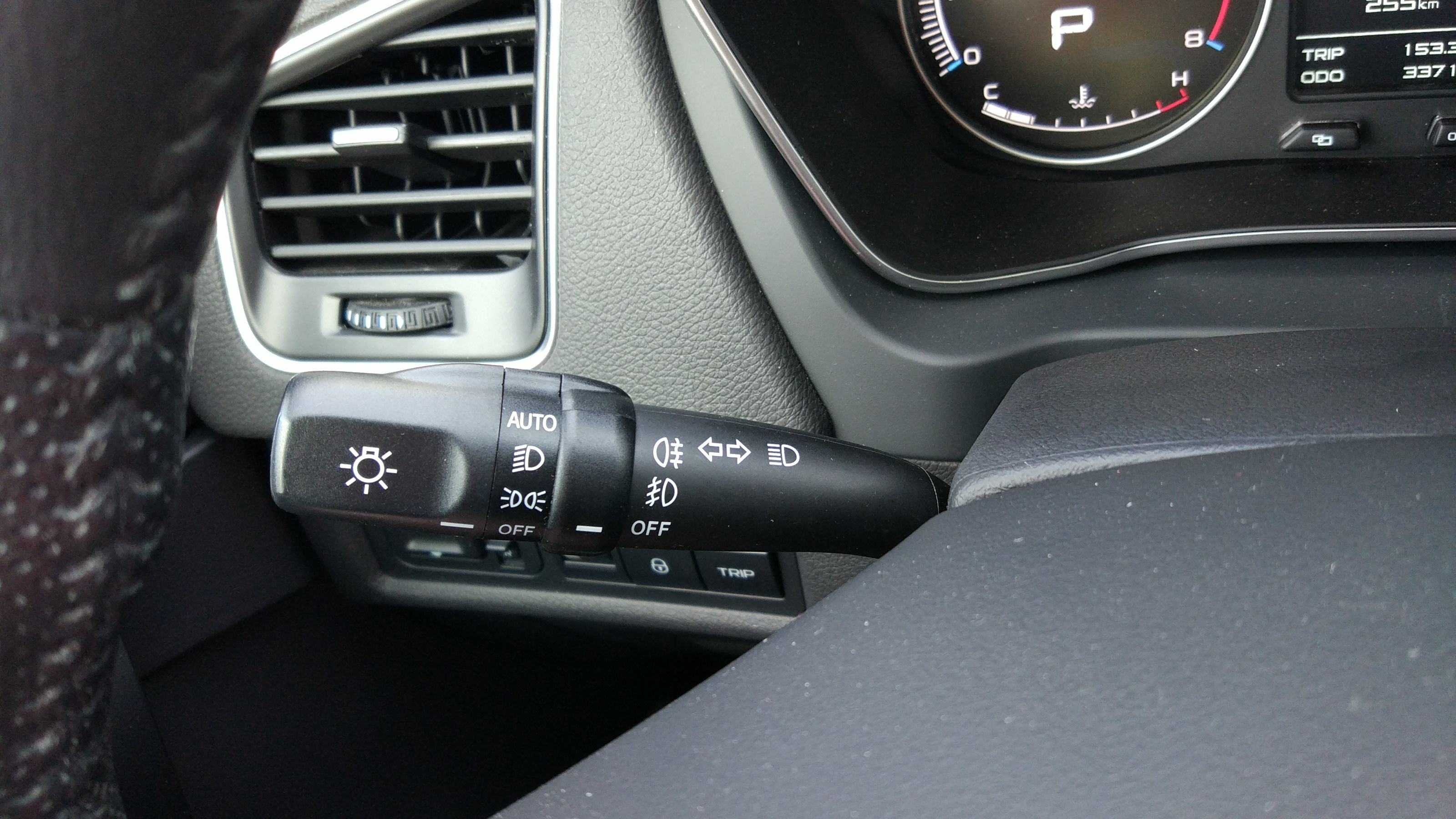

А если не менять стрекозу, передние ПТФ не будут разве включаться вместе с задней ПТФ ?
Re: Установка противотуманных фар на Geely Emgrand X7 NL-4 (замена стрекозы и монтаж ПТФ): [Руководство]
Добавлено: 19 авг 2019, 14:55
RomanL
gaoGUNN писал(а): 19 авг 2019, 11:55 А если не менять стрекозу, передние ПТФ не будут разве включаться вместе с задней ПТФ ?
Нет, не будут. Это логически задняя ПТФ включается вместе с передней, но реализовано это именно в стрекозе.
Когда я фары еще не ставил, а заменил только стрекозу, у меня на панели загорелся значек передних ПТФ. У вас же он не горит вместе в задней ПТФ?
Можно стрекозу переделать, закоротить выводы.

Так может значок передних ПТФ не загорается, потому что нагрузки нет (фары не подключены). А если попробовать заднюю ПТФ отключить, на панели появится значок при ее включении?

gaoGUNN писал(а): 19 авг 2019, 15:29 Так может значок передних ПТФ не загорается потому что нагрузки нет(фары не подключены). А если попробовать заднюю ПТФ отключить, на панели появится значок при ее включении?
Я уже писал что значек на панели загорается без установленных фар, после замены стрекозы.
