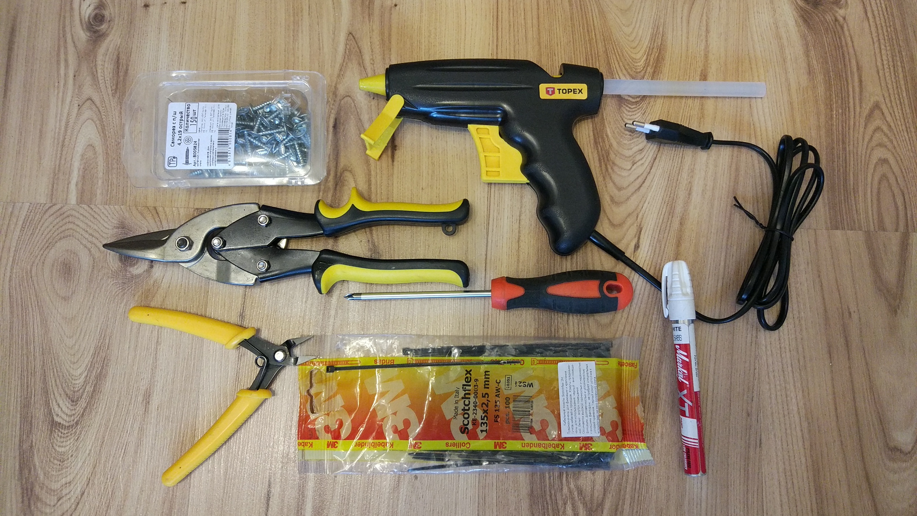

Необходимые инструменты:
- Отвертка крестовая
- Ножницы по металлу (на самом деле сетка очень легко режется даже бокорезами)
- Бокорезы
- Пистолет для термоклея
- Маркер белый

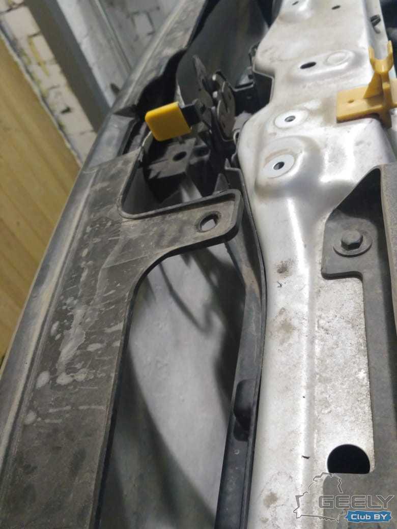

- Отцепляем бампер от крыла. Отгибаем подкрылок, беремся рукой за край бампера, оттягиваем на себя. Он держится на 3-х защелках и одном "клыке" возле фары.
Защелки отщелкиваются последовательно, от колеса первая-вторая-третья, бампер продолжает держаться на углу возле фары. Там и есть самое сложное место!!
Бампер надо поднимать вверх, снимая его с клыка, и тянуть на себя. Можно поддеть длинной плоской отверткой, помочь ей поднять пластик бампера вверх над "клыком". (клык я потом немного подрезал, на 1-1,5мм, чтобы при последующем снятии бампера не оторвать пластик).

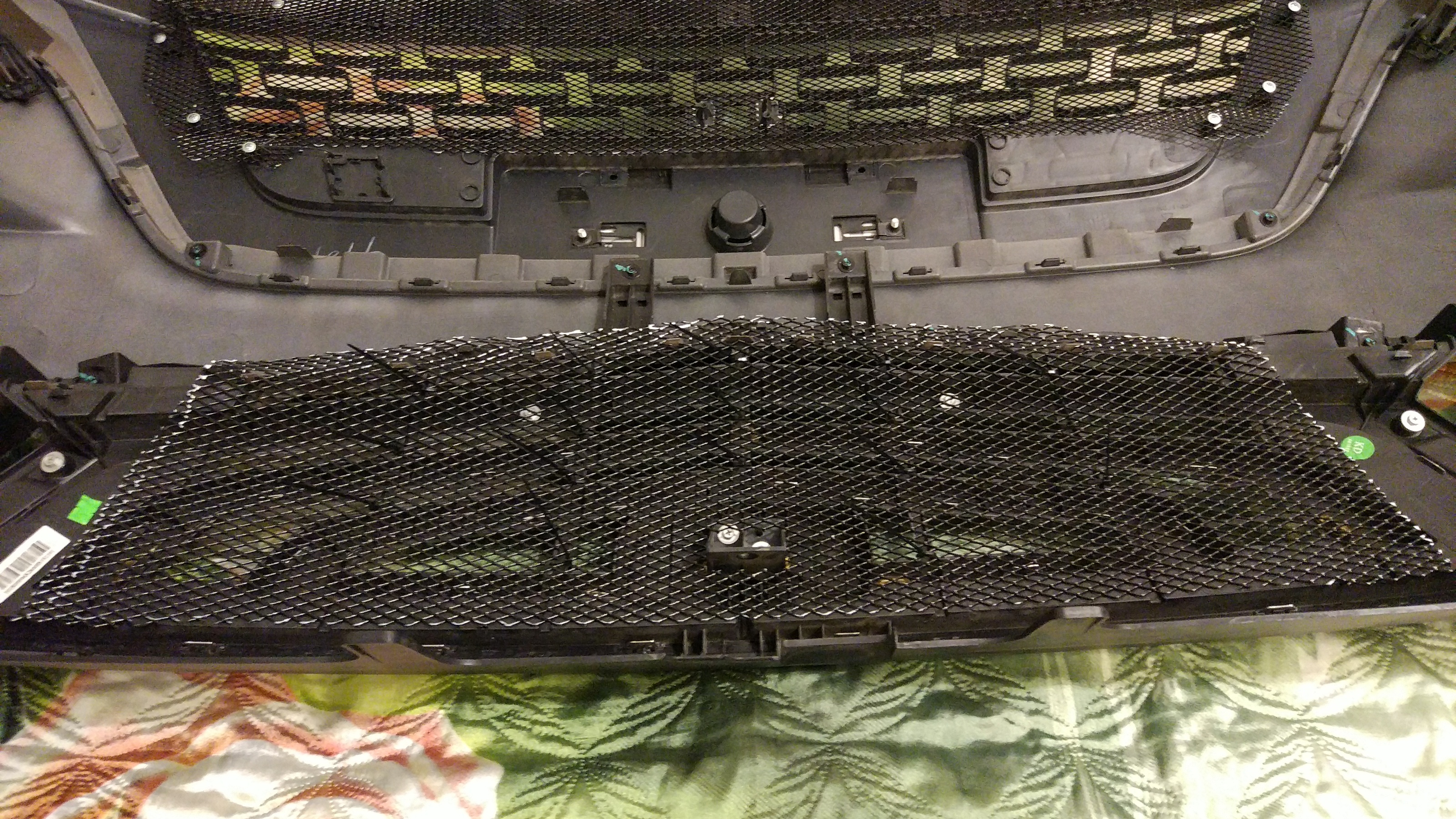

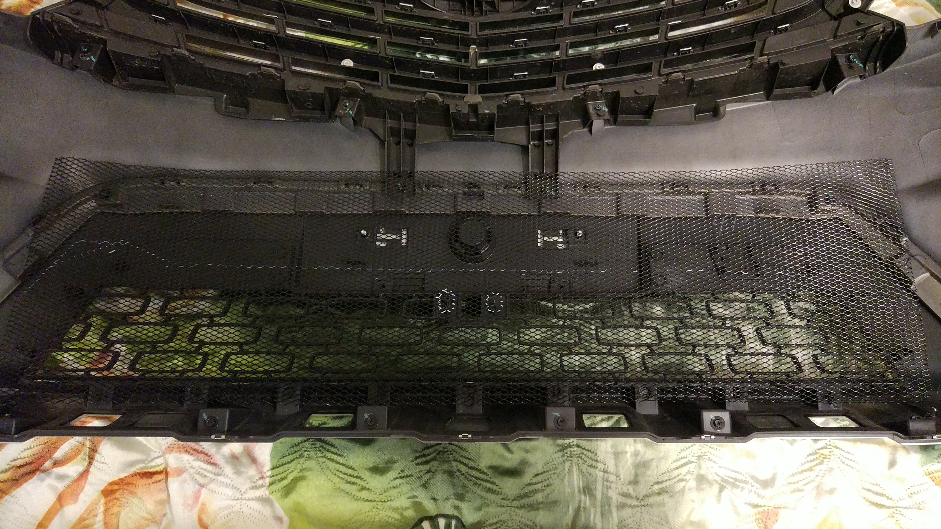

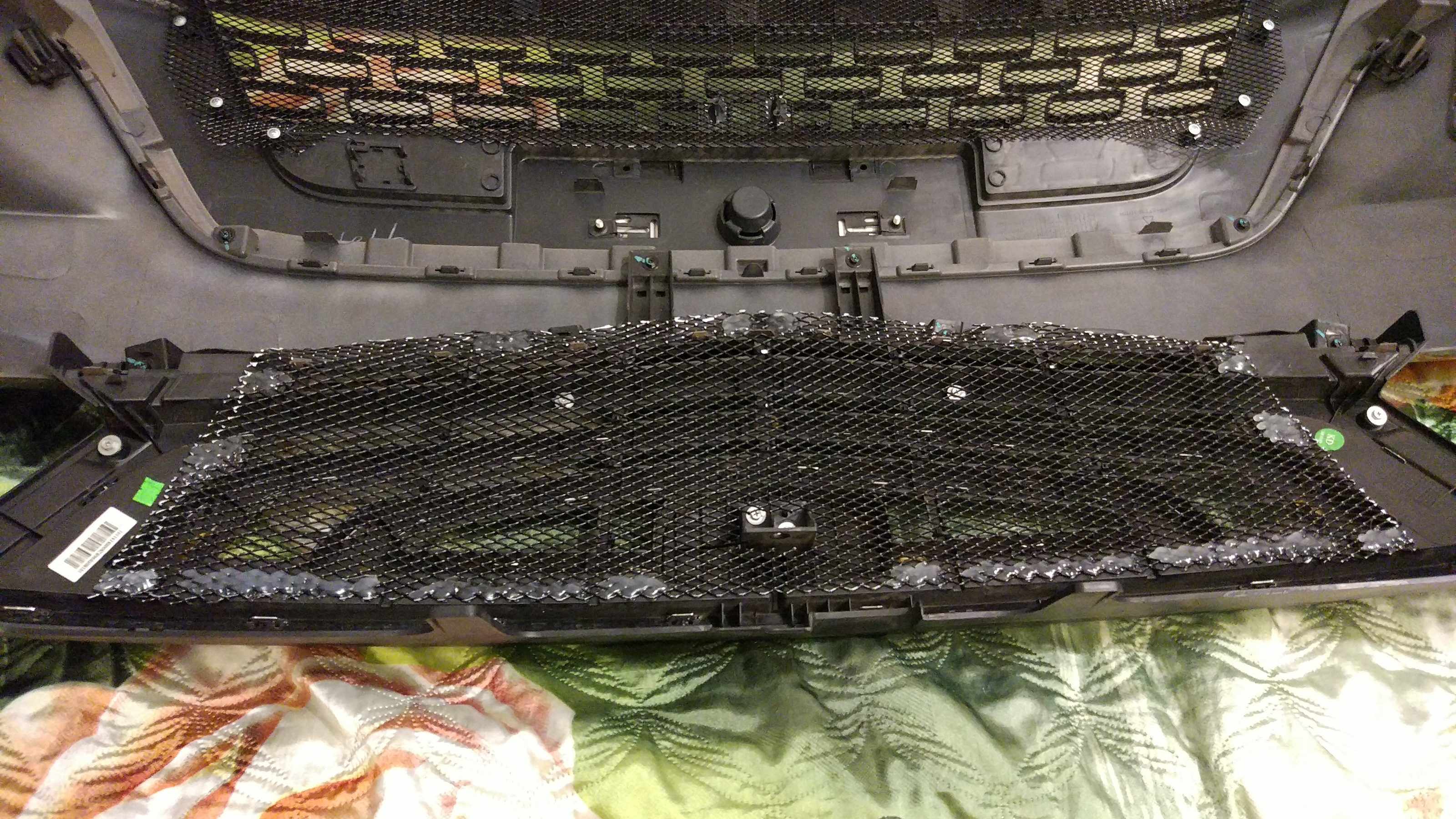

Монтаж сетки

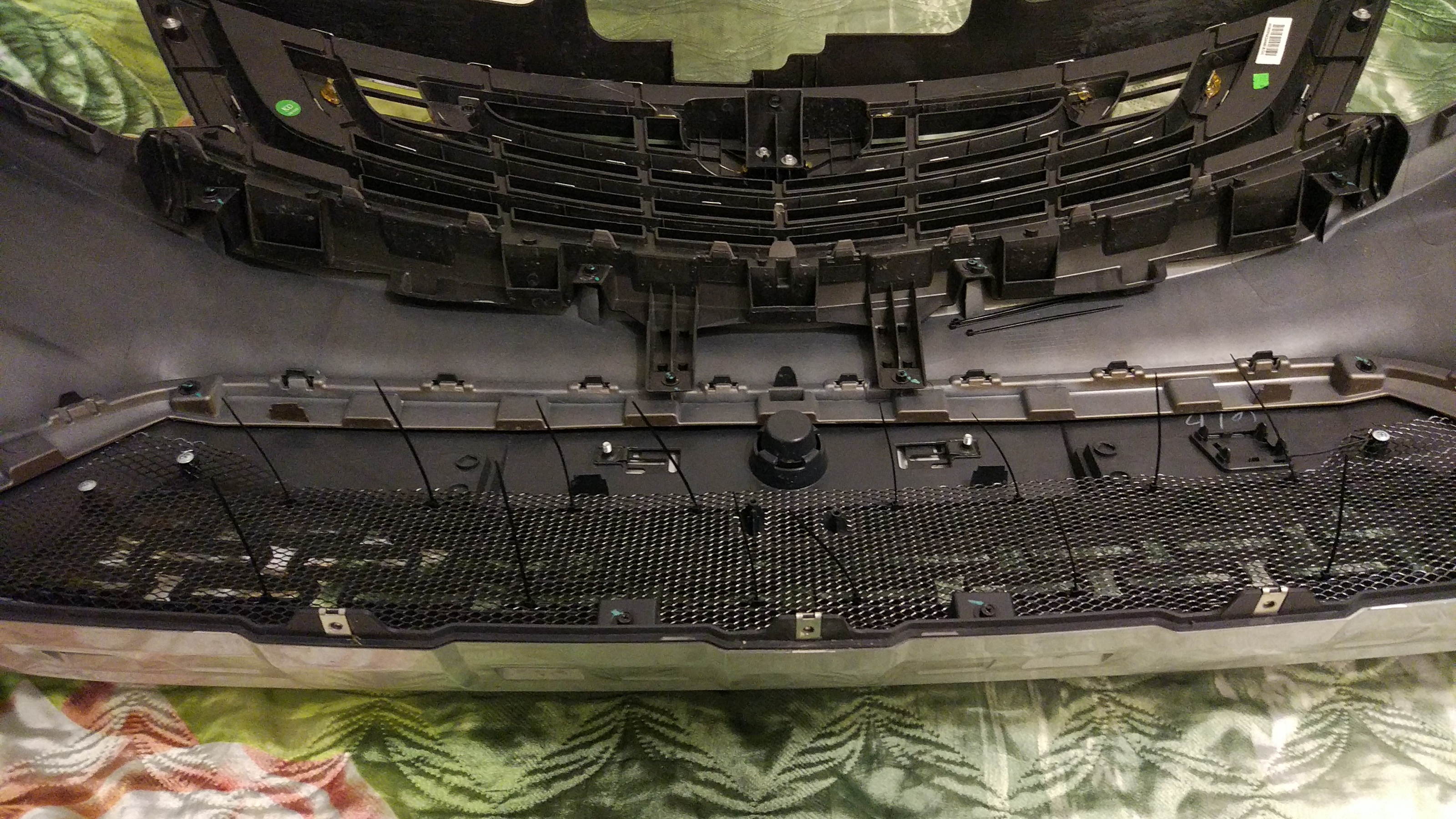

- Кладем бампер на заранее приготовленную тряпку, чтобы исключить царапины ЛКП.

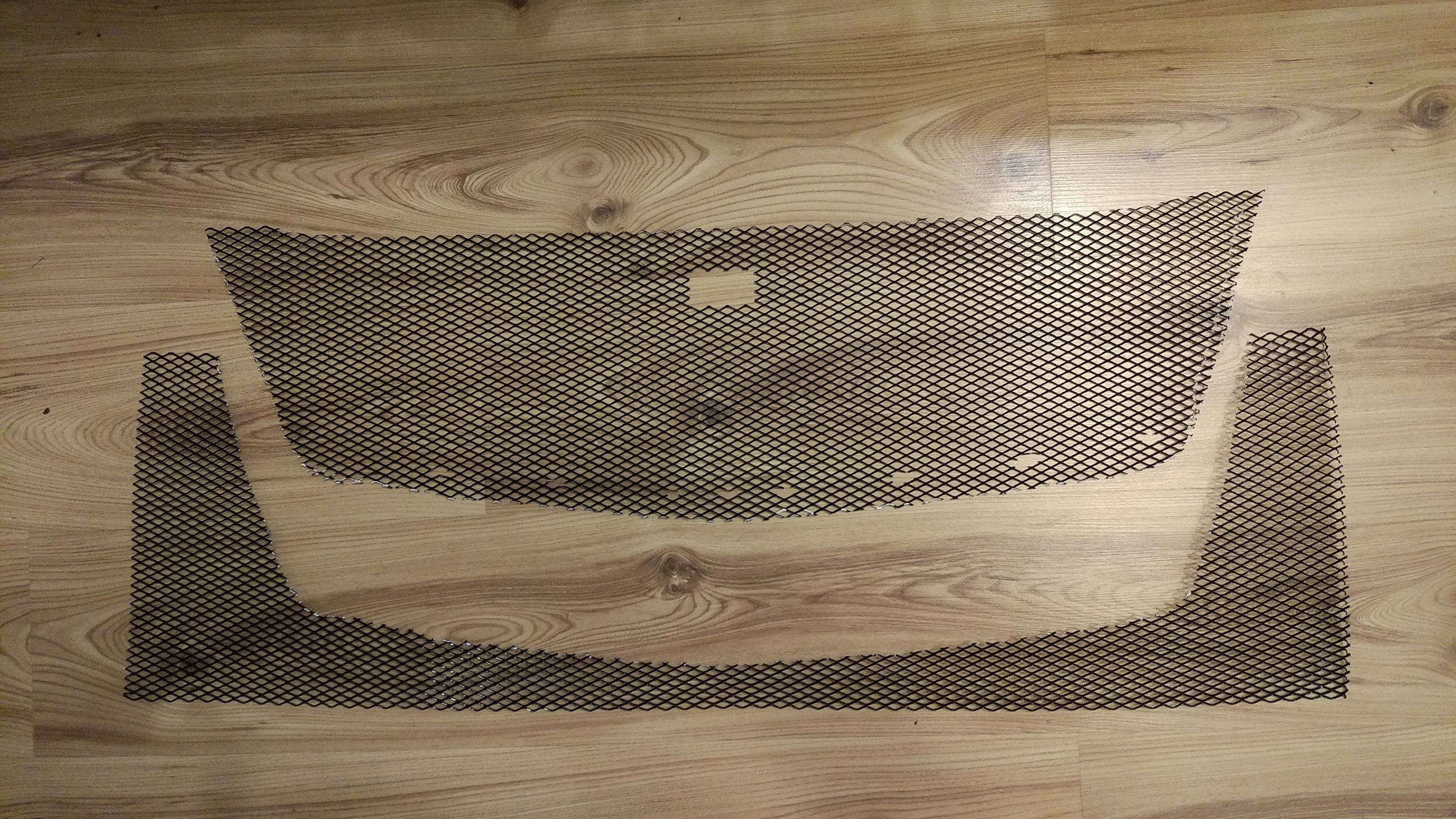

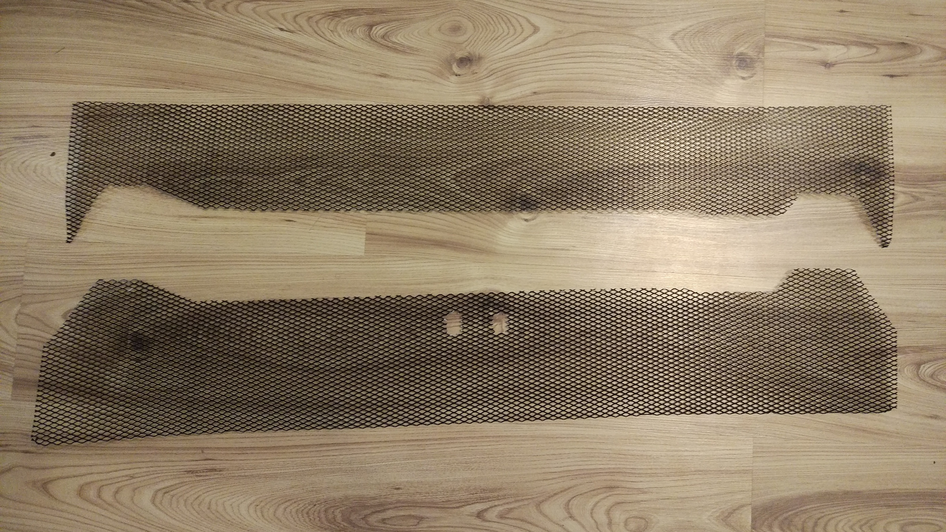

- Прикладываем сетку к нижней решетке бампера Emgrand X7 NL-4, прорезаем бокорезами 2 отверстия под стойки по центру.
- Размечаем контур, отрезаем его ножницами, обращаем внимание на заглушку для буксировочного крюка, не перекрываем её сеткой.
- Вкручиваем саморезы в отверстия в бампере.

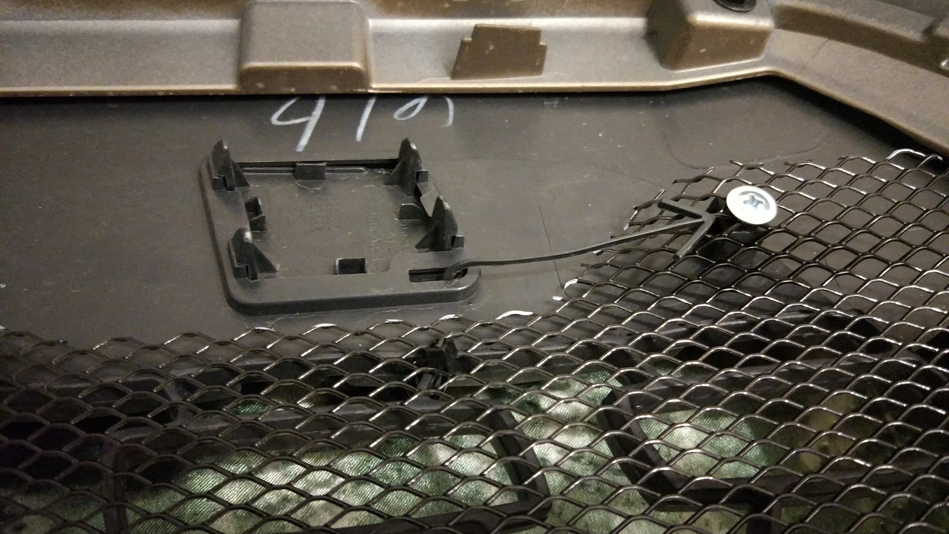

- Стяжками притягиваем(фиксируем) по верхнему и нижнему краю
► Показать

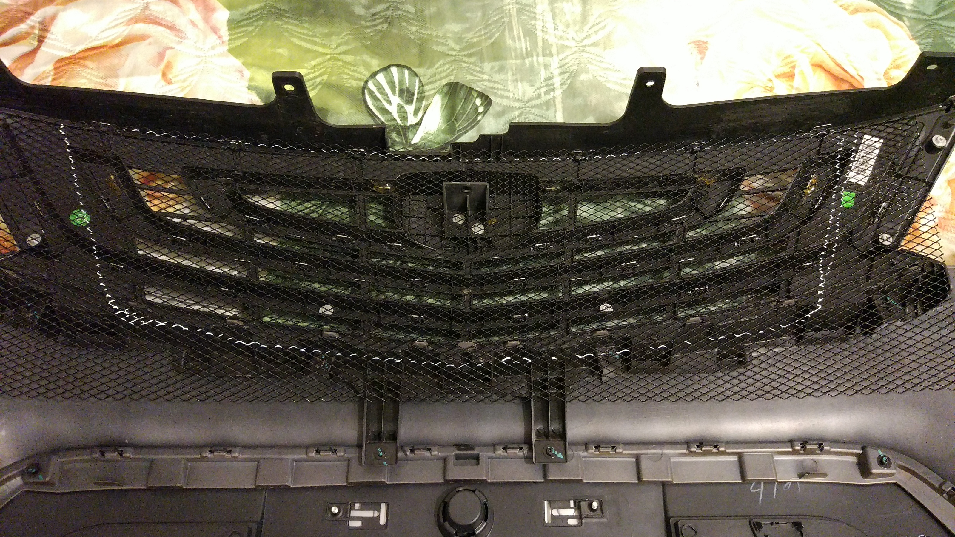

- Прикладываем сетку к верхней решетке бампера Geely Emgrand X7 NL-4, размечаем по центру отверстие под кронштейн, прорезаем его.
- Прикладываем опять сетку, размечаем периметр, можно бокорезами прорезать небольшие отверстия под защелки, которые выступают.
- Стяжками притягиваем сетку к стойкам

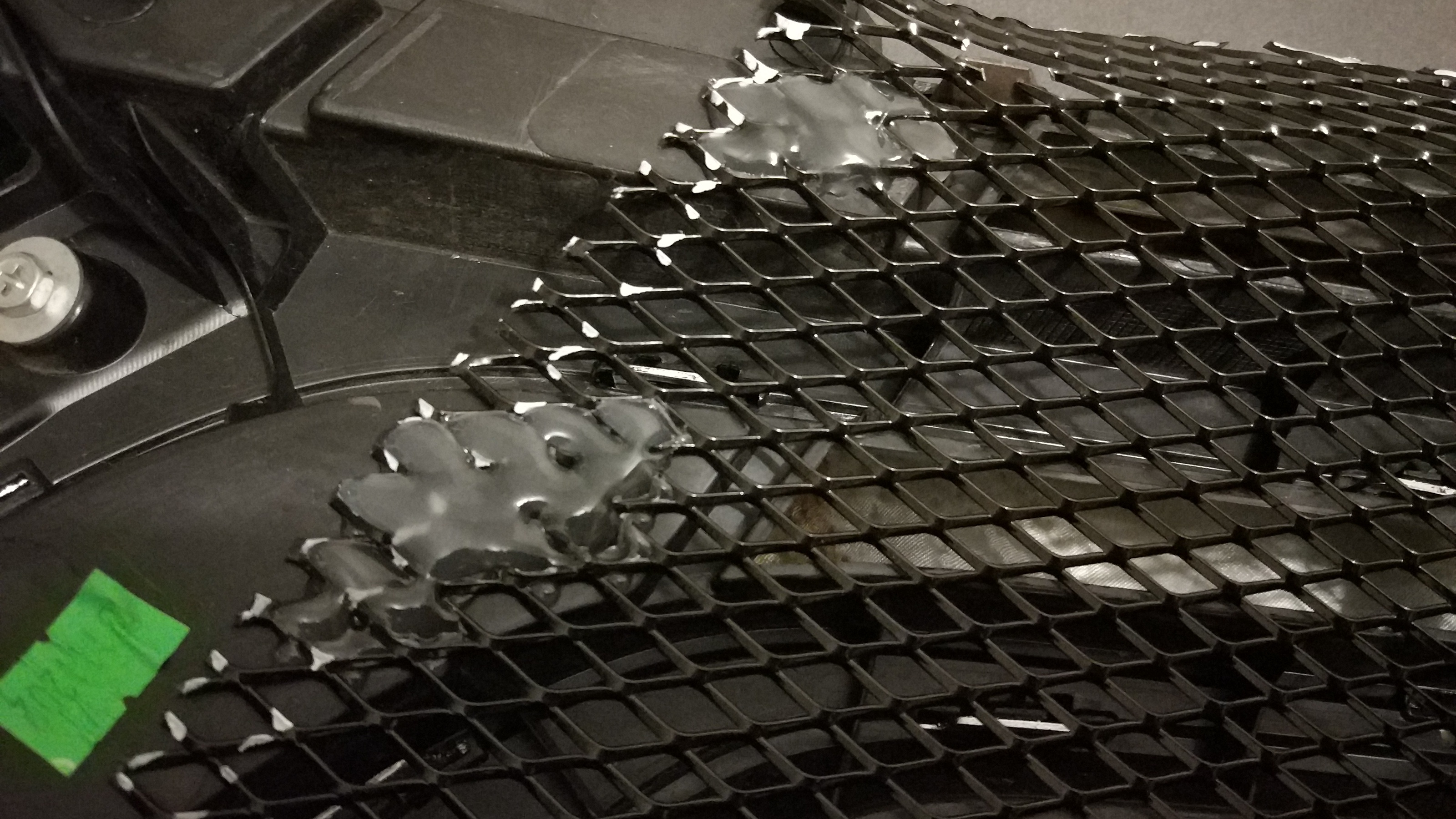

- Сверху, по бокам, снизу проклеиваем термоклеем.
► Показать

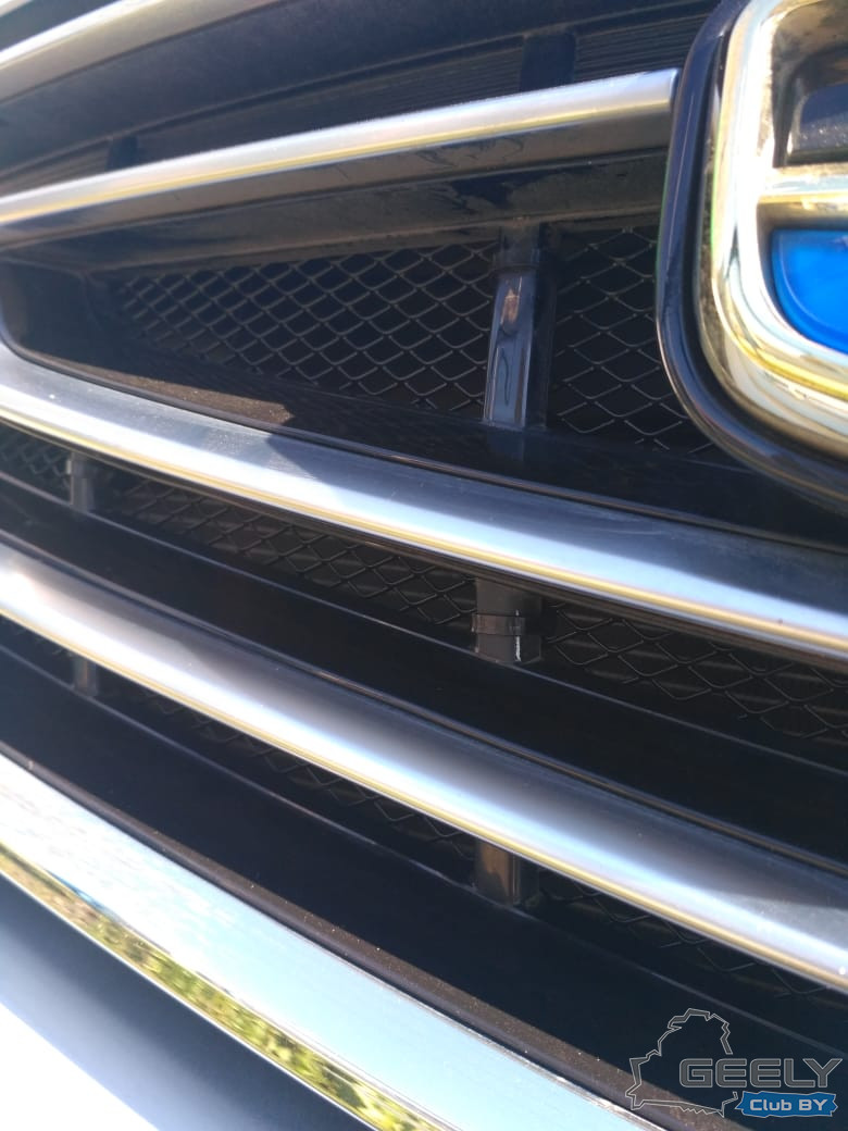

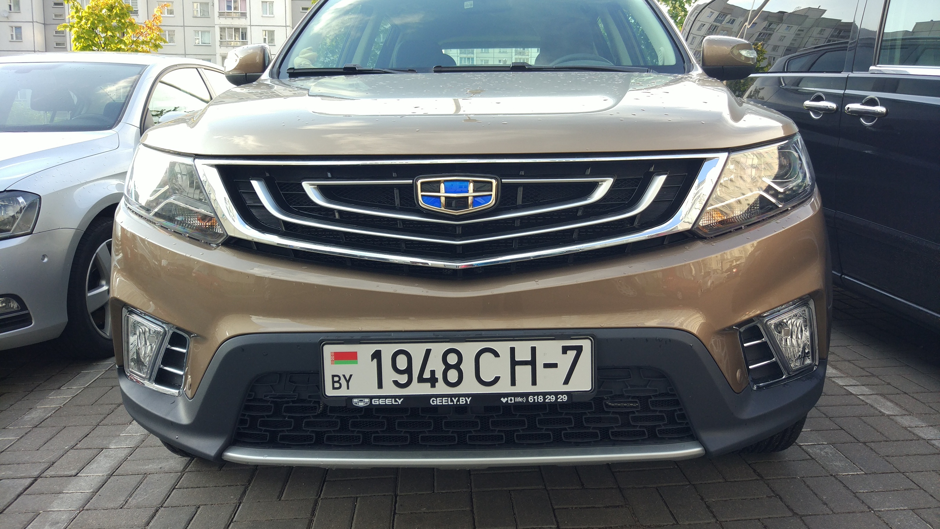

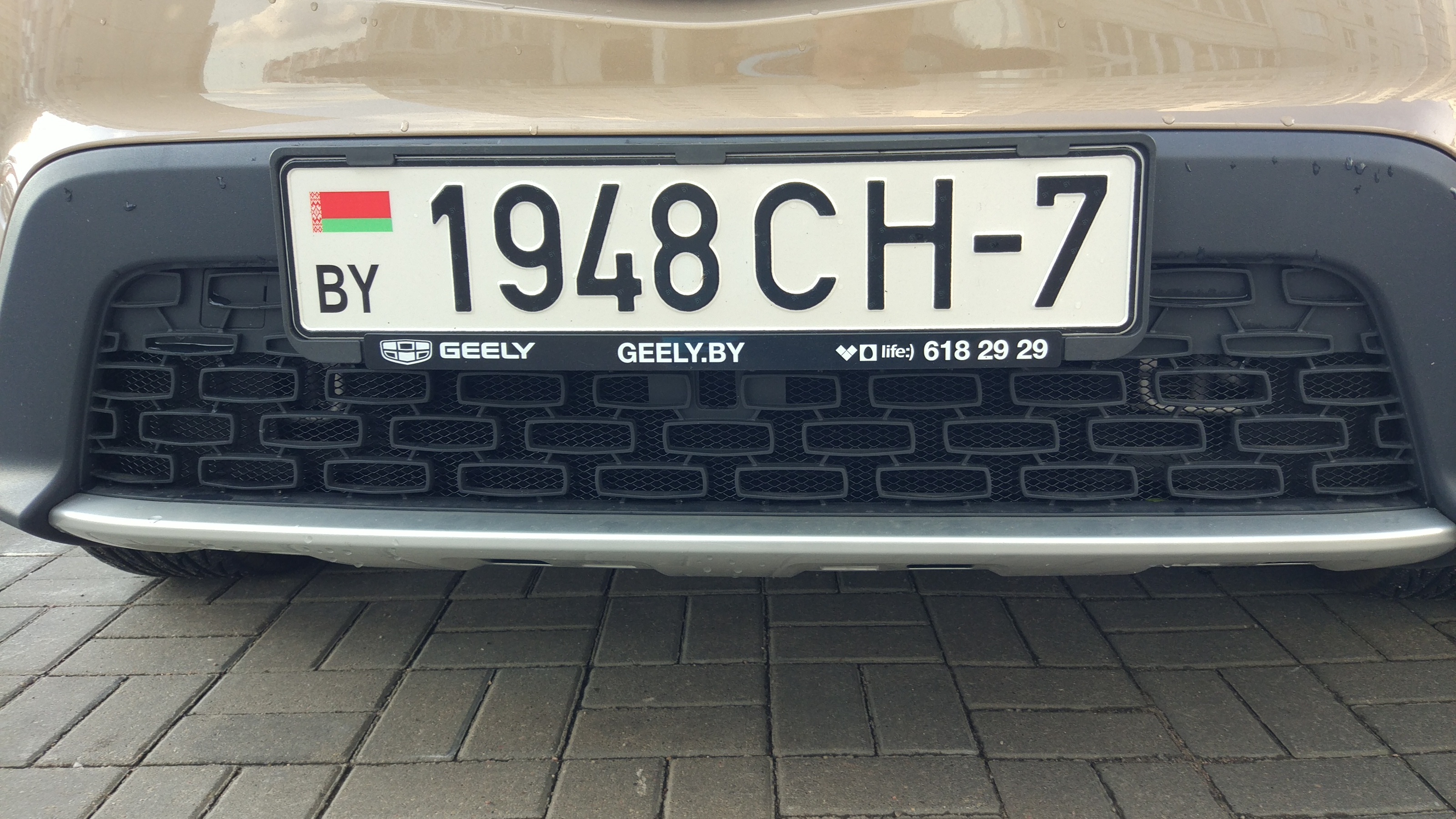

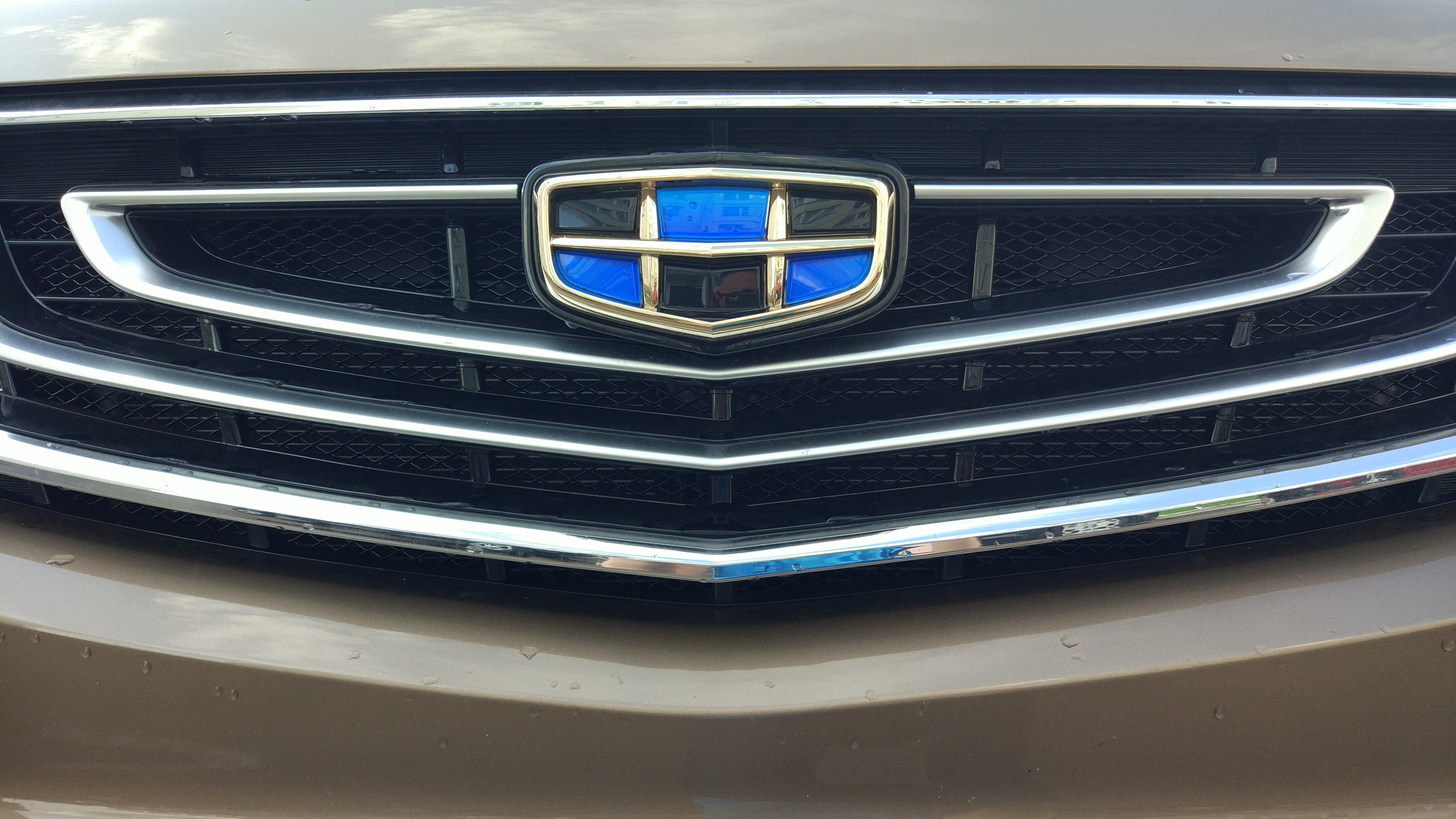

Результат установки:

С утра снял бампер для обработки лонжеронов, как снаружи, так и изнутри. Заодно поставил сетки.
По инструкции делается всё быстро. Крайние усики не подпиливал, изловчился и снял-поставил бампер быстро. С сеткой даже вид поменялся.

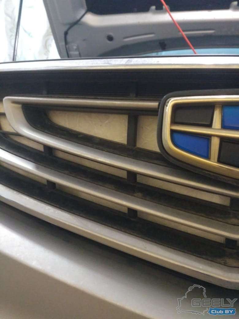

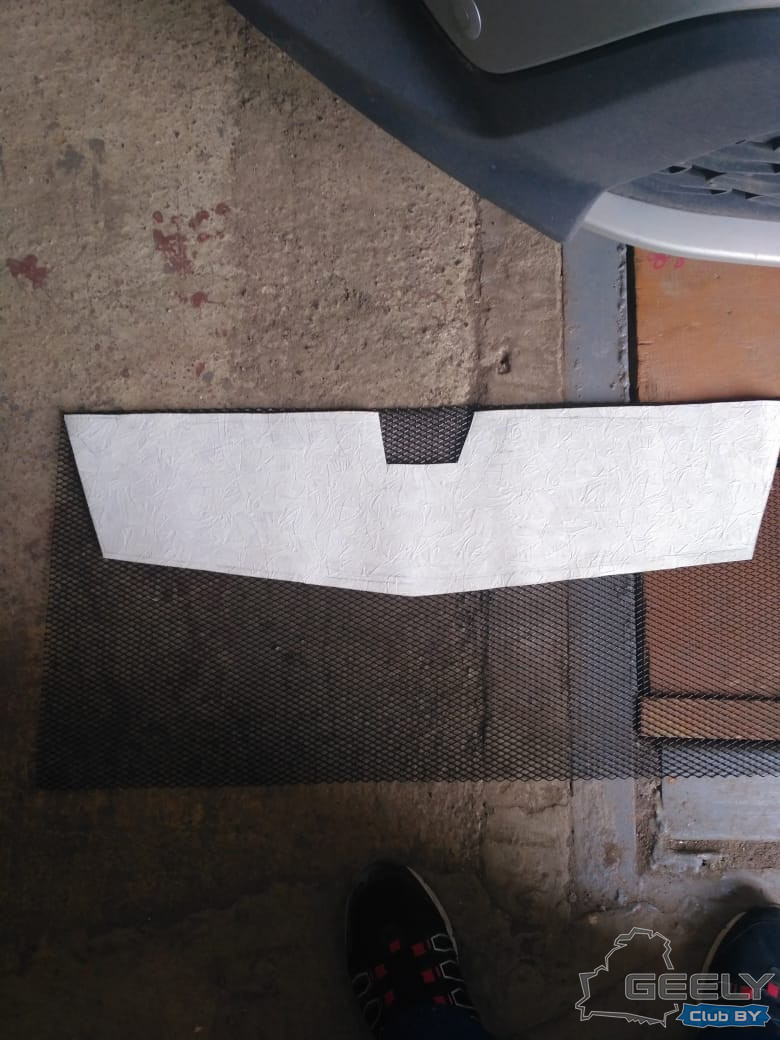

Добавлю свой опыт по установке защитной сетки радиатора (!без снятия бампера).
Снял пластик над радиатором (оставил решетку с эмблемой, она крепится к бамперу). Кусок обоев приложил к решетке с внутренней стороны и обвёл контур карандашом. Сетку купил "черный алюминий" размер 100х40 см (хватило и на нижнюю решетку). Сетку вырезал по шаблону + припуск 10 мм. И закрепил сетку черными пластиковыми хомутами.
Время работы - 2 часа.

Сетка, которая ставится снизу без снятия бампера, мне не понравилась - топорщилась сверху, крепления странные. Подгибал, подгибал, чтобы стала ровно, так и сломал (
