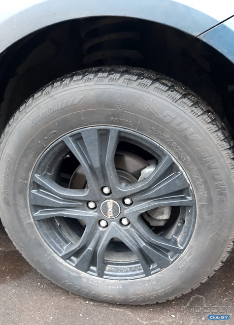

Покупал датчики на Джили атлас в Минске.
Коды в машине прочитал лаунчем, сбросил на Вайбер продавцу, он прописал ID в датчиках и отправил их мне.
PS. Литьё от Митсубиси, температуру показывают точнее оригинала, машина их увидела сразу, проблем нет.
