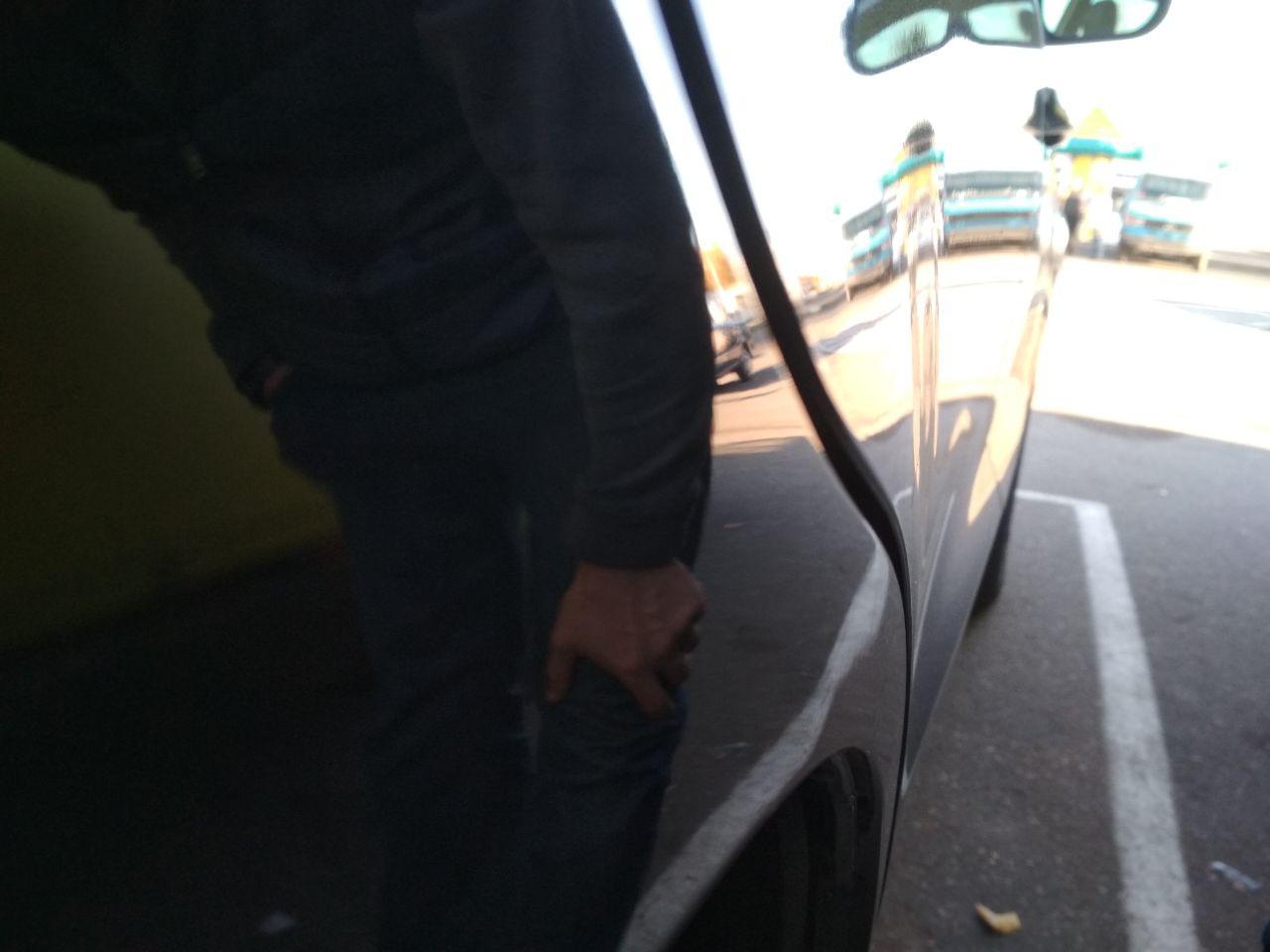

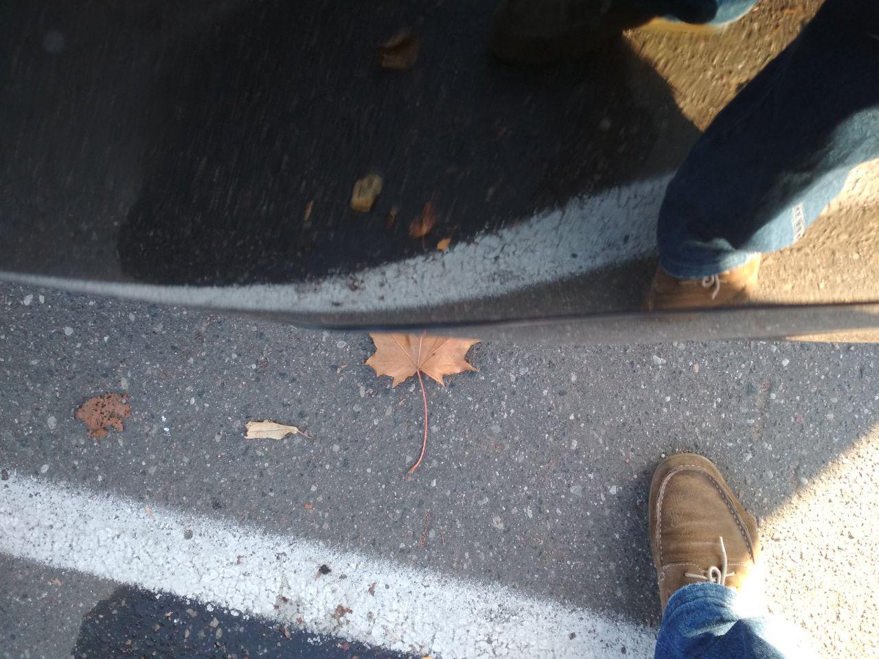

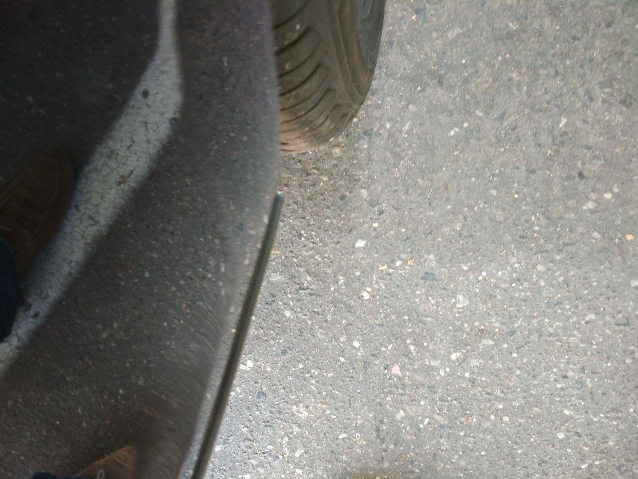

Внешний осмотр показал, что правые двери не отрегулированы, задняя торчит относительно крыла, передняя относительно задней торчит по кромке двери. Передняя правая утоплена относительно переднего крыла автомобиля.

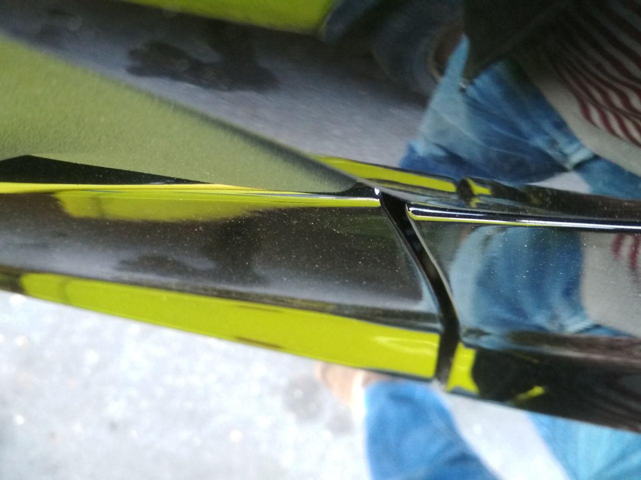

веду ее к левой стороне авто и показываю, что автомобиль д.б симметричным, а не быть растопыренным в разные стороны. Показываю слева ей отошедший бампер-глянцевая часть от крыла, а справа матовую часть от глянца. На что она предлагает расторгнуть договор и быть свободными. Алексей не согласен с такой постановкой вопроса.

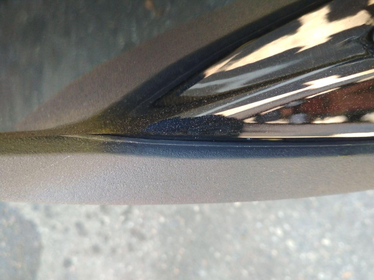

1. Бампер справа задний матовая часть выскочивши из глянцевой.
2. Матовая часть под задней ПТФ тоже выскочившая из своего места
3. Двери по правой стороне требуют регулировки

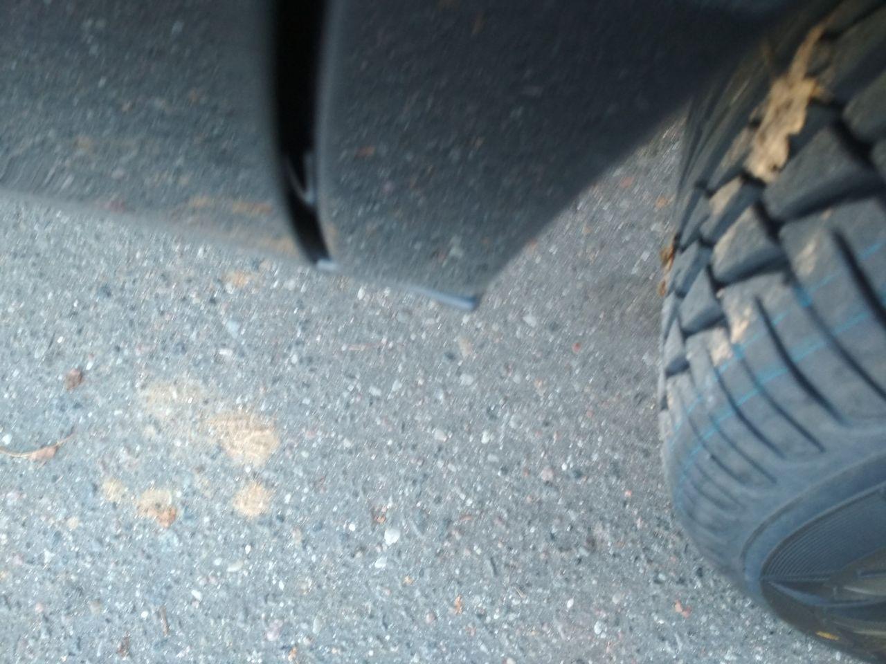

4.Задний бампер слева-глянцевая часть выпирает относительно крыла
