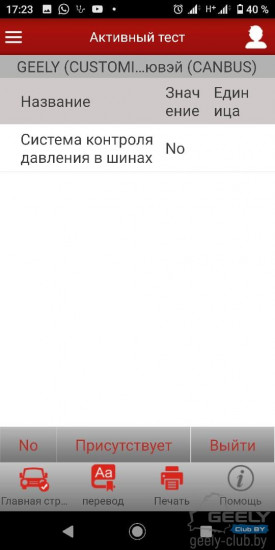

Также написал в обращении в клиентскую службу GEELY.
После общения с клиентской службой Geely Россия остался гадкий осадок. В гарантии отказали и можно сказать грудью встали на защиту дилера не смотря на то, что по сути расписались в своей некомпетентности.
Короче "наш ответ Чемберлену" такой.
Я решил запариться этой проблемой самостоятельно и выяснить что к чему.
Машинка в плане диагностирования оказалась совсем не простой. Обычные OBD-сканеры её полностью не диагностируют. В основном двигатель и могут видеть активные ошибки, но не видеть самих систем. Покурил Инструкцию по ремонту выяснил, как такового дилерского сканера нет. Для диагностирования и активации опций используется мультимарочный LAUNCH с базами данных версии PRO. Поспрашивал по людям и оказалось, что очень дорогой прибор и частник такой редко покупают. В результате поисков нашёл энтузиаста, которого эта тема зацепила и он нашёл решение. В общем машина полностью диагностируется и могут активироваться доступные опции любым диагностическим тестером, который может работать с базами данных LAUNCH. В моём случае это Thinkdiag с прошивкой Diagzone PRO. Это адаптер, а прога стоит на носителе который под рукой. В моём случае обычный смартфон. Версия программы, которой работали такая, возможно можно и ранней версией работать.
При выборе машины как ни выбирай всё равно прога привела к модели Vision X6-16. Не знаю, чем руководствовались инженеры, но в разделе TPMS и Круиз-контрль - ничего нет. Нужные вкладки активации круиз-контроля и отключения TPMS нашли во вкладке приборная система.
Там просто надо тапнуть да или нет.
В общем индикация круиз-контроля на машине с механикой активирована и работет. Меню TPMS на дисплее отключено. Жду датчики, которые будут подключены к магнитоле. Не будет запары с пропиской при замене перед/зад, и перстановкой зима лето.
Собственно на всё про всё времени на разобраться где что искать и как отключить ушло 10 минут.
Я получил моральное удовлетворение от того, что сервис получил от нас щелчок по наглым ручкам, и нашлось решение сразу двух проблем без участия дилера.
Надеюсь эта информация кому-то поможет.

Alexis53, Скажите а сканер ваш личный или брали у кого то? Нет возможности посмотреть код конфигурации блока ESP ?
Добавлено: 26 мар 2022, 21:46
Alexis53
Сканер коллеги по работе. Он подрабатывает этим. На мне просто пробовали тест китайского автомобиля. Ошибки можно и ELM почитать. А вот такие вещи мало какой прибор может делать.
Как примерно это выглядит? Я попрошу привезти сканер, но это не быстро.
Добавлено: 27 мар 2022, 19:44
евген87
Alexis53 писал(а): 26 мар 2022, 21:46
Там все просто, далеко не надо копать, просто выбираем Джили, дальше ваш Emgrand (в вашем случае это NL4 , идём в блок электронной стабилизации (abs-esp) и там сразу самая верхняя вкладка (текущий код конфигурации) выбираем ее и выход окошко с этом кодом, вот это и нужно. Дальше он предложит ввезти код но просто отмена жмём, все. Да сильно и не горит, просто у меня в городке физически нет такой возможности, нет ни одного Эмгранда X7 NL-4 именно. Буду благодарен если получится у вас это глянуть
