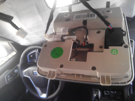

Проводку оголял, т.к. крепил на пайку. Для удобства провода достал из разъёма, чёрный "-" и синий "+". Изолировал термоусадочной трубкой. В принципе кто с пайкой имел дело сделать не сложно. Фото позже сделаю, сразу не фотографировал.

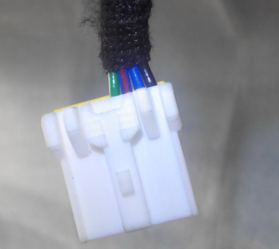

- в это разъём подключаемся
- синий + , чёрный -

Всем привет. Запитывал регистратор от прикуривателя, т.к. нет проводов для подсветки бардачка
Припаялся к самим клеммам. Покупал отдельно преобразователь 12->5V, с проводами. Длины хватило.

Тоже запитал видеорегистратор от плафона освещения.
Из плюсов, кроме отсутствия проводов и свободного прикуривателя - питание на регистратор подается/снимается не в момент включения зажигания, а при отпирании/запирании авто.

Всем привет. По поводу подключения к плафону, тоже все разобрал и подключил. Но появилось два вопроса:
1. У меня питание от черного провода не появилось, пришлось подключать к синиму и синиму с полосой.
2. Теперь всё работает только до включения габаритов или фар, а при их включении все обесточивается.

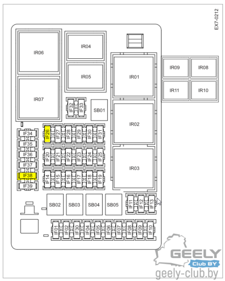

для Geely Emgrand Х7 чтобы подключить видеорегистратор, какие предохранитель можно задействовать?:
- один нужен с постоянным питанием,
- второй питание только при включённом зажигании?
Кабель подключаю 70mai Hardware Kit (UP02)

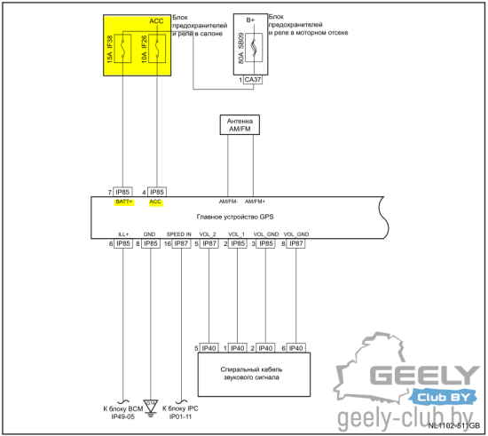

Как вариант через предохранители магнитолы.
- Схема питания автомагнитолы
Там есть постоянно +12В (B+) и зажигание (ACC). Но обязательно защитить отдельно небольшим предохранителем цепи к преобразователю 70mai! т.к. следующий предохранитель на 60 А !!!

Спасибо, а какой из них постоянный +, а какой ACC?
