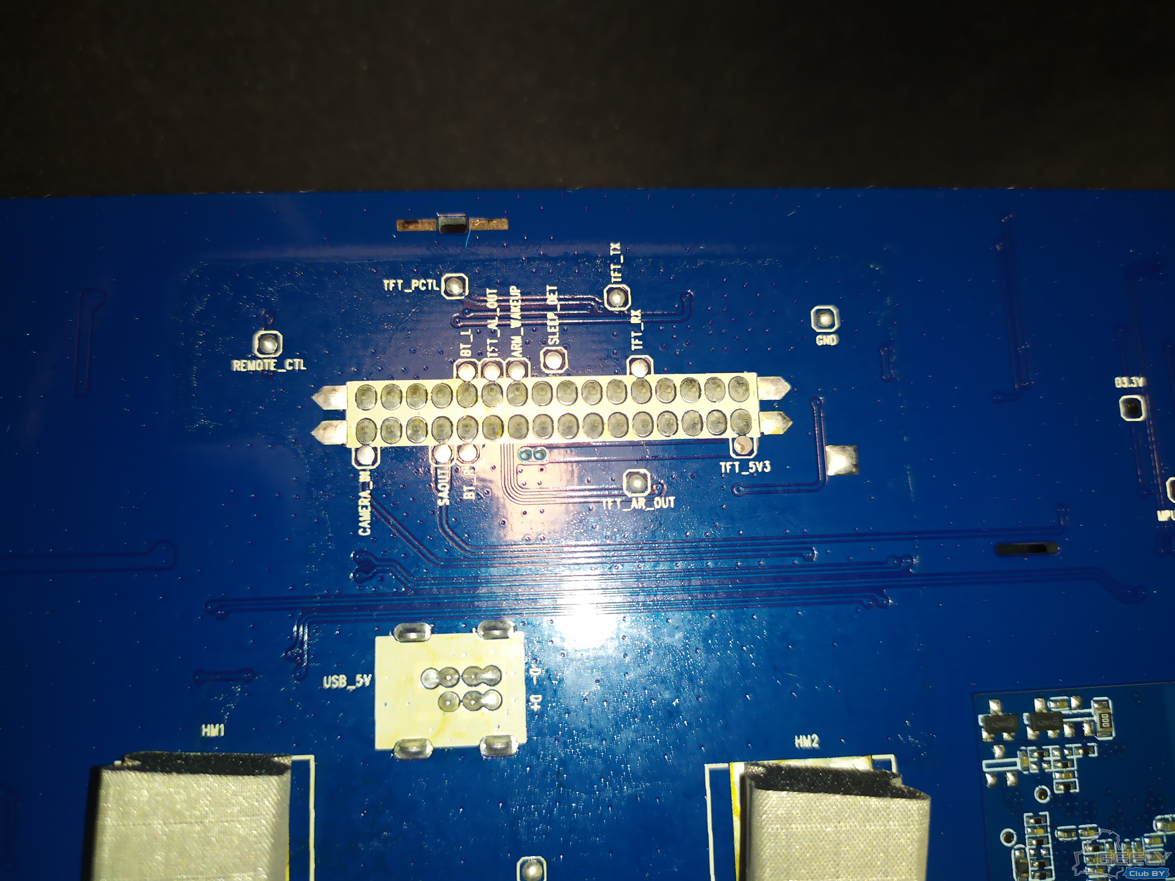

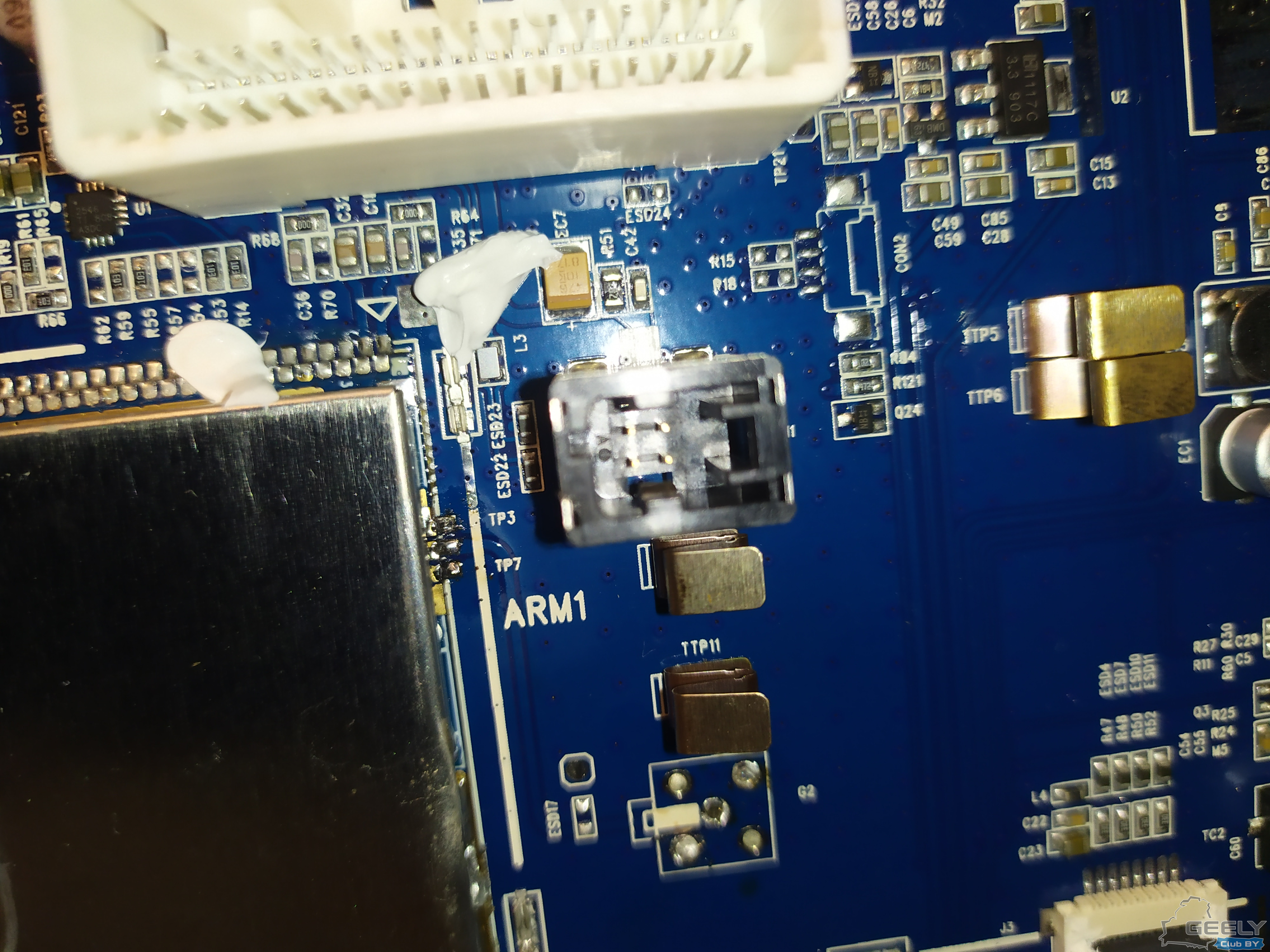

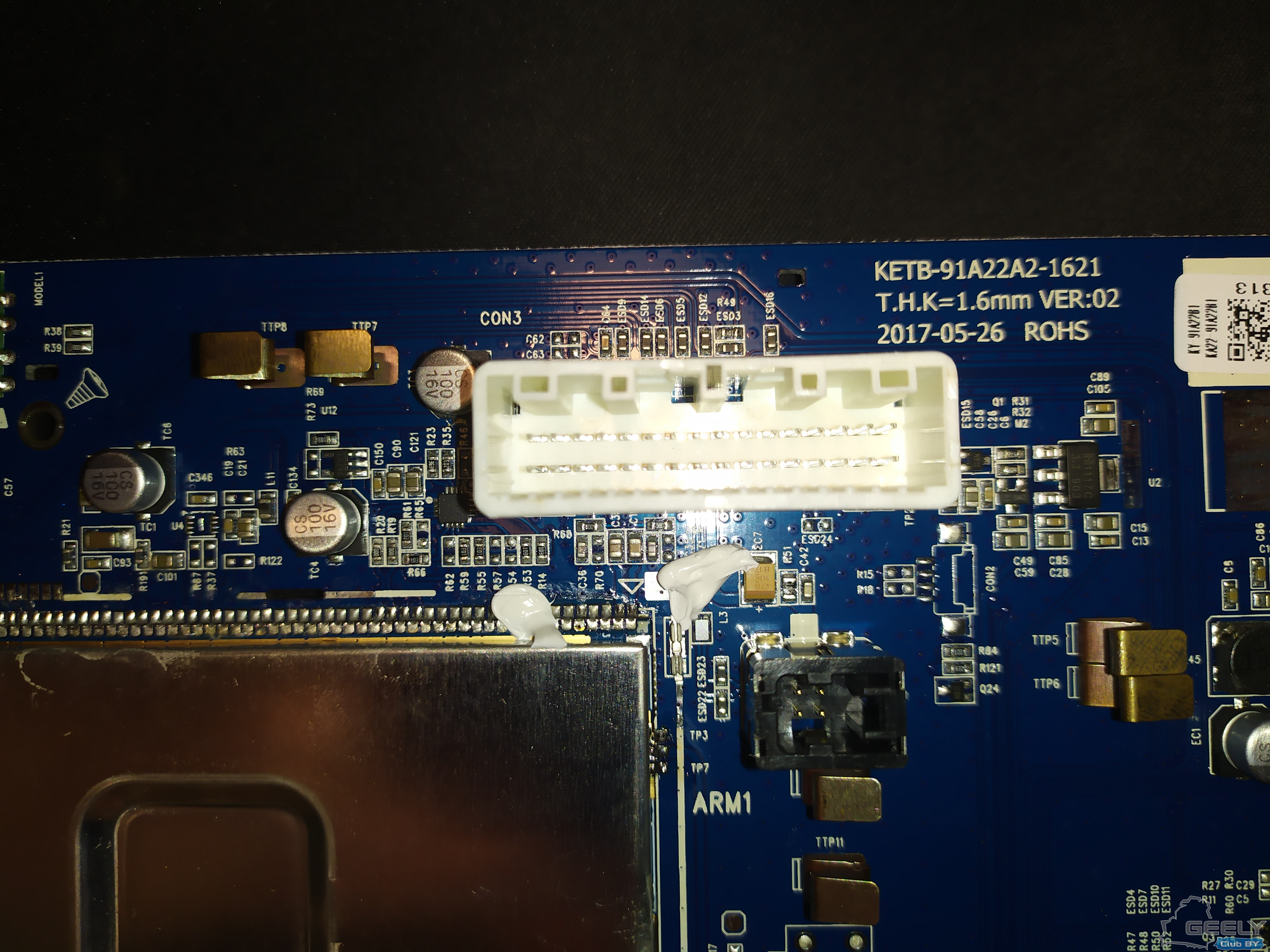

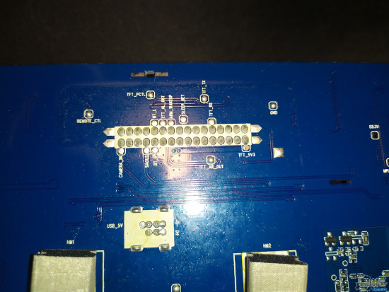

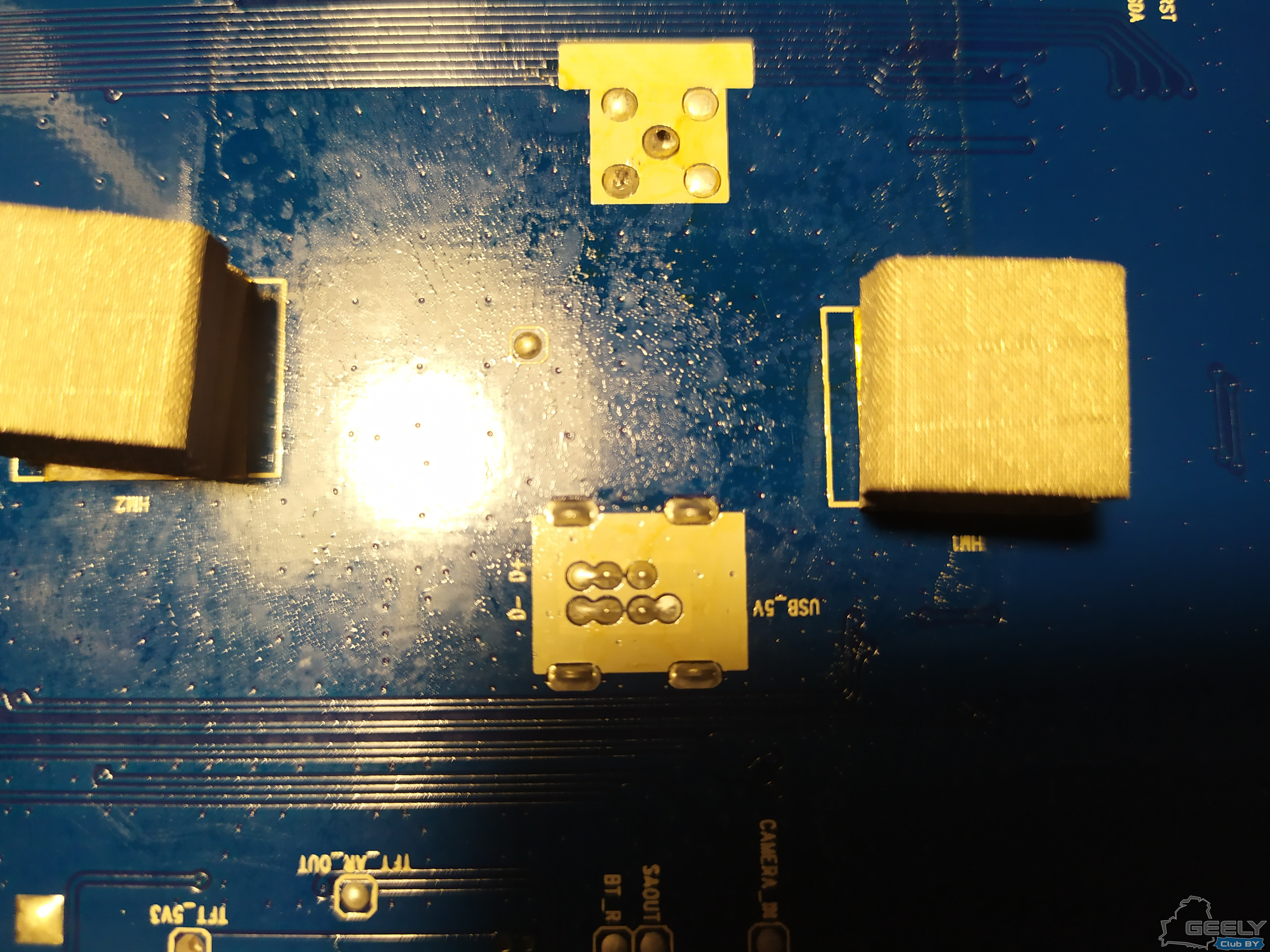

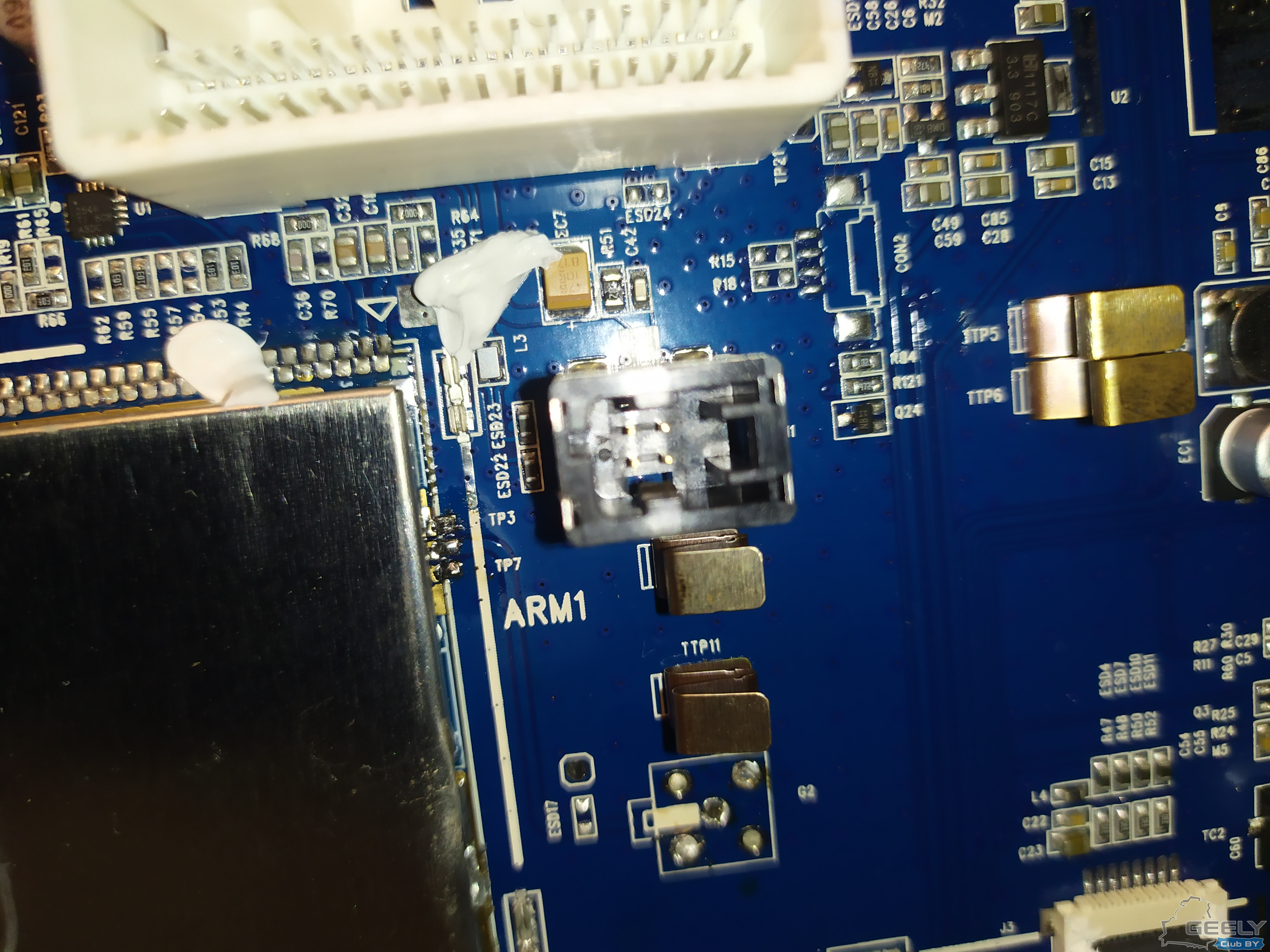

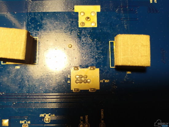

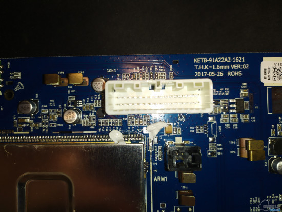

Принимайте фотки платы монитора около разъёма.
Сделал, когда ставил разъём для GPS-антенны.

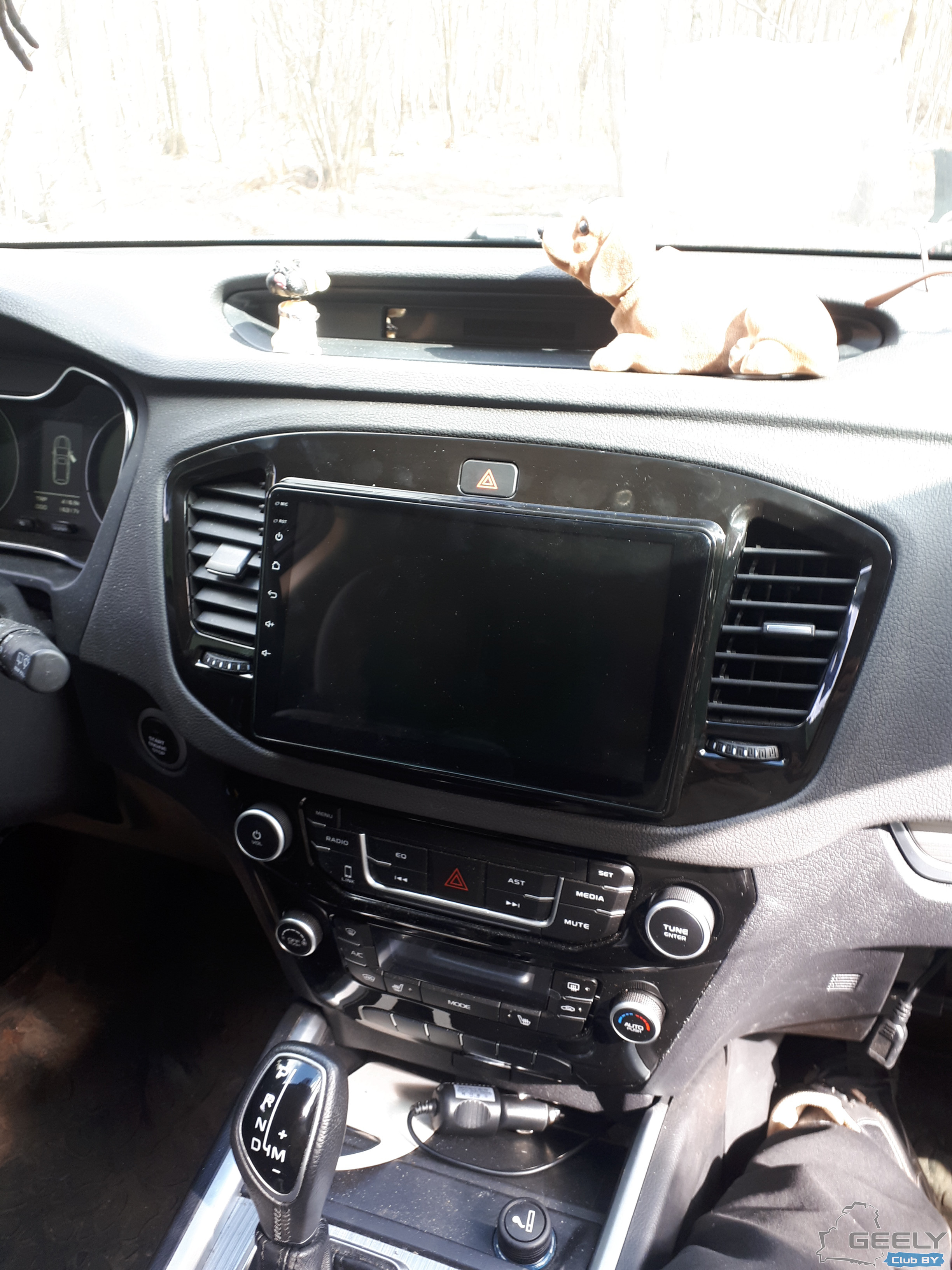

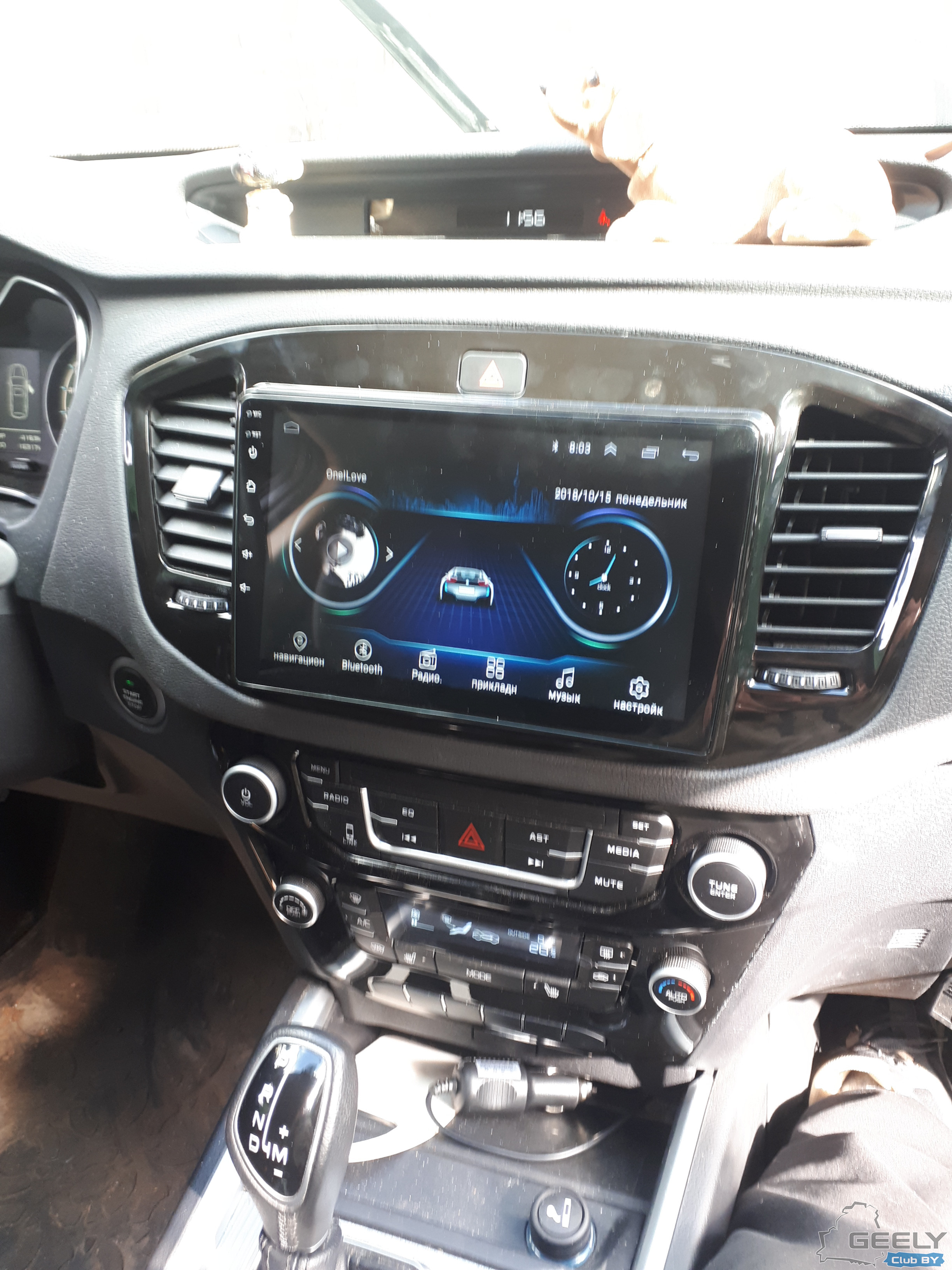

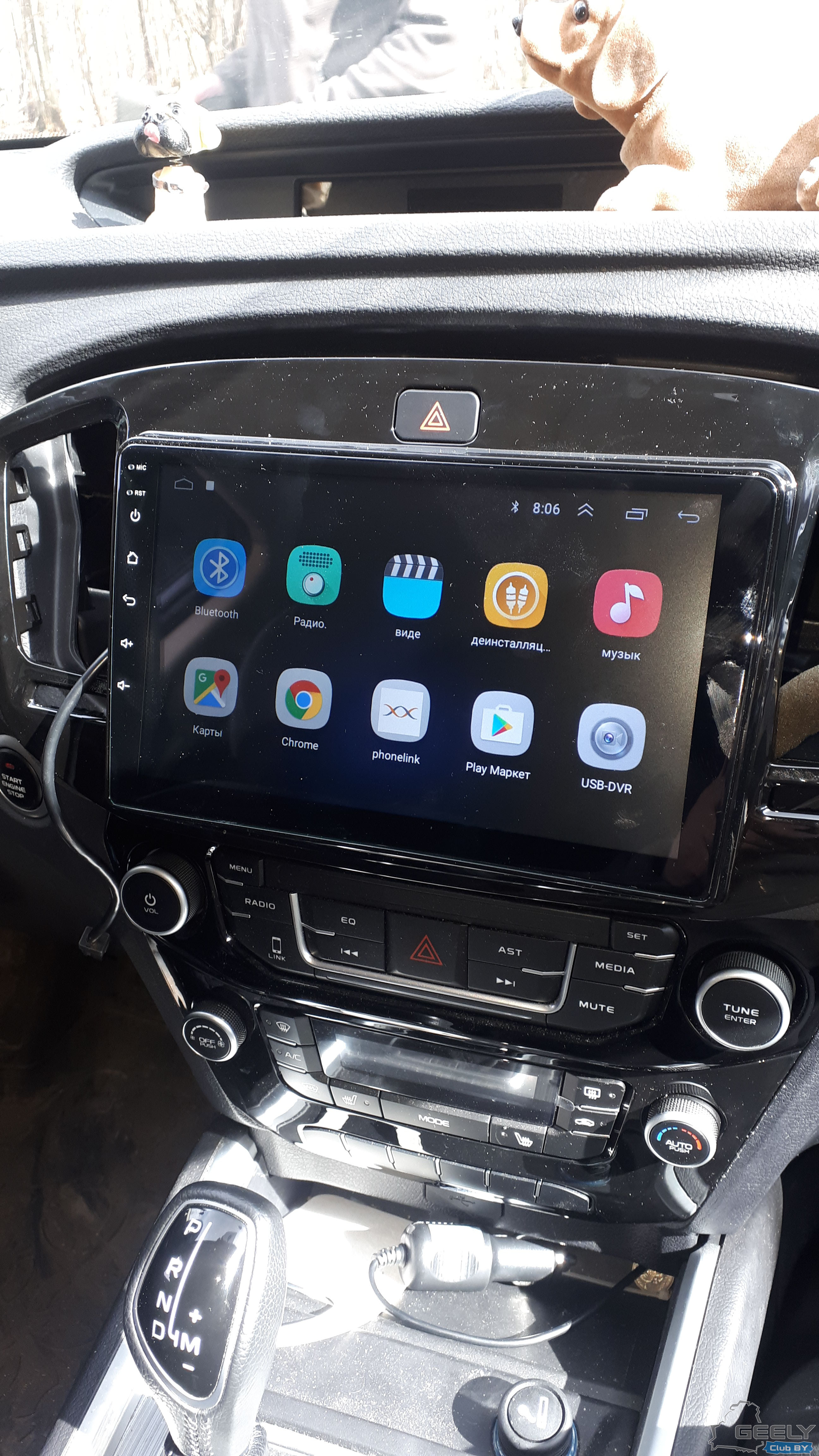

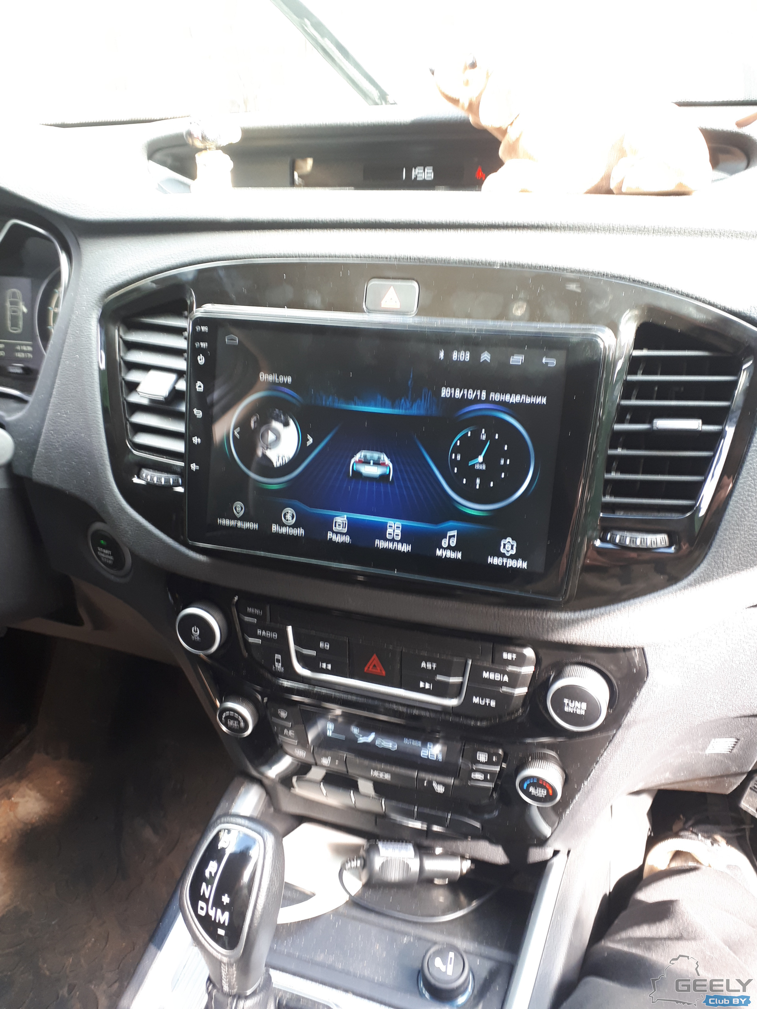

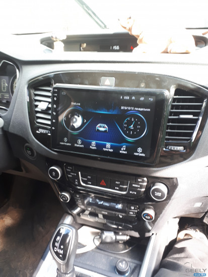

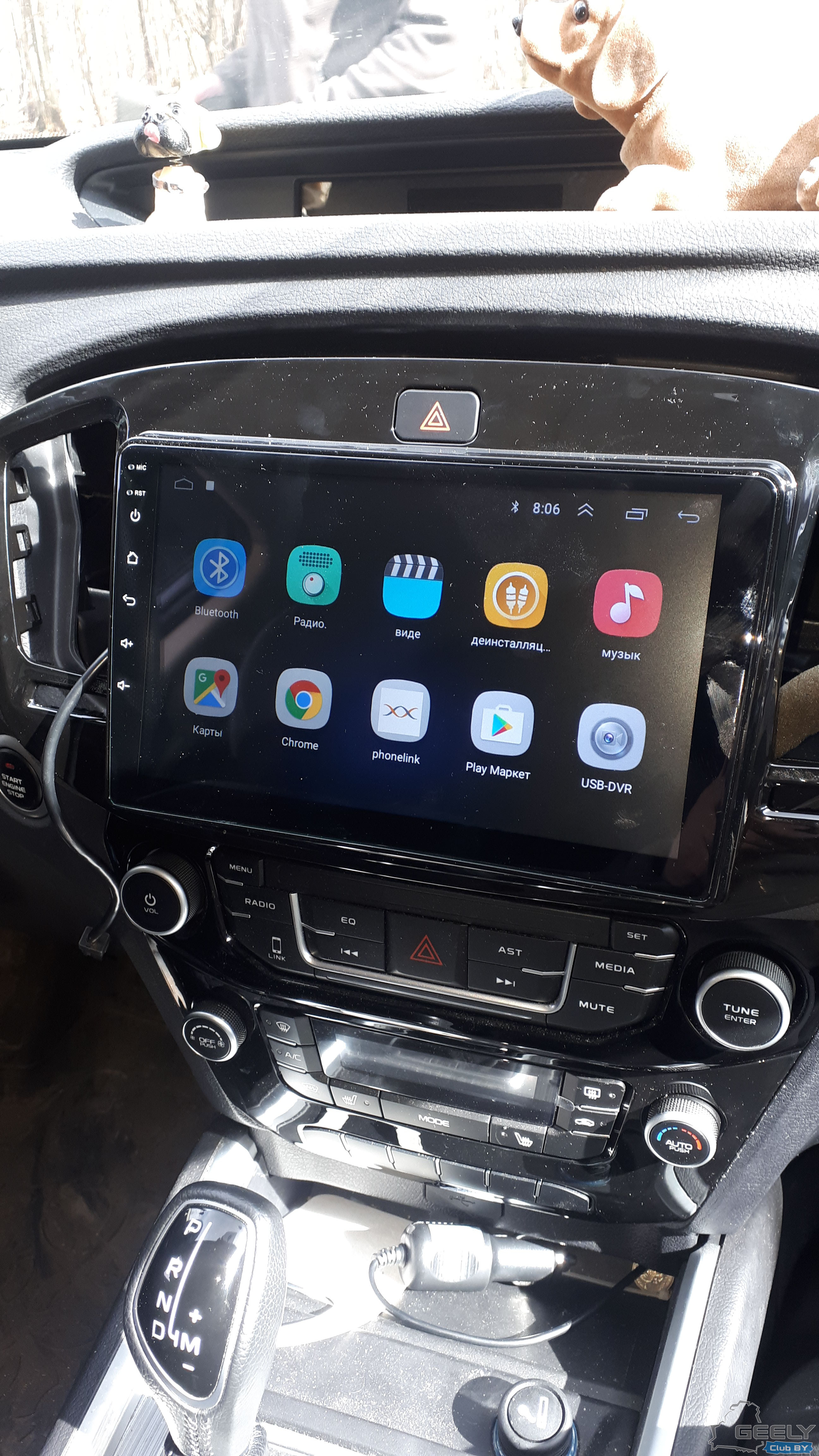

Появилось немного времени и...
Установил.
Всё "в принципе" работает. :good:
В принципе, так как не все функции ещё подключил. ;)
Гаража нет, а времени свободного в "тёплый" период пока не хватает. :drinks:

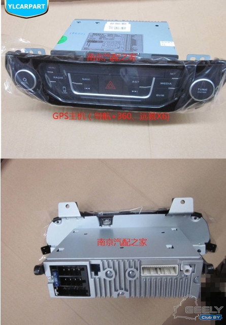

у штатного магнитола есть отдельный AV(видео) вход в разъёме.Хотелось бы подключить систему кругового обзора.

Приветствую,давай поподробнее,где покупал магнитолу, ссылку.,рамка тоже вроде не оригинал.заранее спасибо

Rafael-x7 писал(а): Хотелось бы подключить систему кругового обзора.
Надо просто ее купить. Подключение простое, провода протянуть времени займет только.

piti1610 писал(а): А что не работает?
Я не писал, что не работает, я писал, что ещё не подключил и в связи с этим не проверил.
Камеру заднего хода ещё не подключал. Холодно, не хочется "пистоны ломать" ;)
Shishkin37 писал(а): Присоединяюсь! Хочется подробностей. Ну, а за пошаговое описание установки многие благодарны будут! ...
Сори, пошагово не могу, на рождён писателем. :cry:

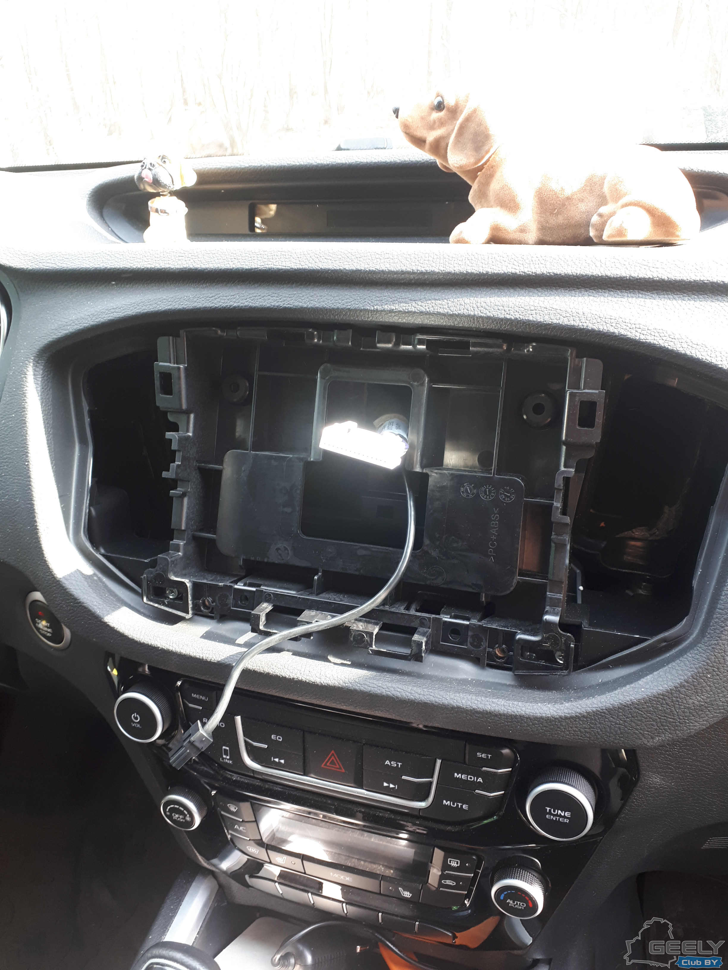

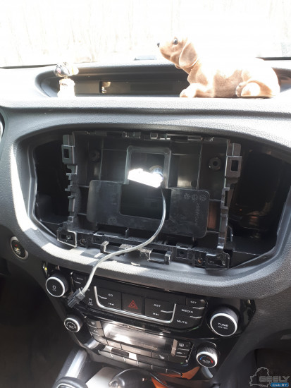

Коротко:
1. Вынул и отсоединил "экран старого ШГУ".
2. Вынул блок управления климатом (что бы удобнее было отсоединить разъмы от ШГУ)
3. Отсоединил разъёмы от старого ШГУ и подключил их к переходнику нового ШГУ
4. Поставил блок управления климатом обратно.
5. Переставил воздухоотводы со старого, на новое ШГУ
6. Подключил антенну GPS
7. Через переходник подключил радиоантенну
8. Подключил проводку к новому ШГУ.
9. Установил новое ШГУ.
Дальше идёт обновление, установка и настройка приложений Андроида устройства.
Вроде как вот так. Спасибо за внимание... :hi:

Cher67, То есть, замена на уровне "вынул/вставил". А распиновка зачем была нужна? Думал шаманство какое с контактами будет. :?
ПС Кнопки с блока мультимедии работают? Крутилки все таки удобно, ну или привычно :)
