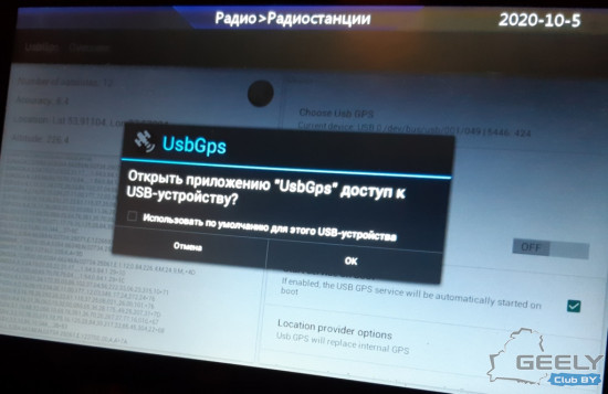

активируйте автоматический запуск службы при старте Андроида и установите скорость работы порта приемника на значении 115 200
если служба или сама программа запущена, то после подключения приемника появляется запрос на соединение.
P.S. скрины добавил в шапку.

на одной у меня вообще ничего не происходило, на другой увил приёмник и появилась картинка как у вас на последнем скрине
