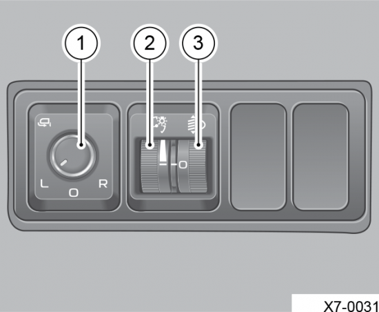

Сравнил ближний свет своего Geely Atlas и Lada XRay отца. На XRay заметно выше световая граница. XRay недавно прошёл техосмотр, значит фары у него светят правильно, потому как наши сервисмены при любых отклонениях света отправляют на регулировку. А я всё не мог понять почему мне на Икс-Рэе ближний свет больше нравится, и жена это заметила.
Низко светит ближний свет, низко льют форсунки стеклоомывателя.

andrik писал(а): 02 ноя 2019, 10:13 Низко светит ближний свет (1), низко льют форсунки стеклоомывателя (2).
Оба эти вопроса решаемы, причем самостоятельно.
(1) - в Руководстве по эксплуатации Geely Atlas (страница 51) есть пояснение относительно Блока переключателей приборной панели, в котором имеется Переключатель регулировки угла наклона света фар (колесико, на рисунке ниже - 3).
Блок переключателей приборной панели Geely Atlas NL-3
Эта ручка используется для регулировки угла наклона света фар.
Ручка регулировки угла наклона фар имеет четыре положения: 0, 1, 2 и 3. Устанавливайте ручку переключателя в положение,
соответствующее загрузке автомобиля:
0. Занято переднее сиденье, но багажное отделение не загружено.
1. Заняты все сиденья, но багажное отделение не загружено.
2. Заняты все сиденья и полностью загружено багажное отделение.
3. В салоне только водитель, но полностью загружено багажное отделение.
! Отрегулируйте направление света фар так, чтобы не допустить ослепления водителей встречных транспортных средств
(2) - форсунки стеклоомывателя регулируемые, что позволяет регулировать наклон распыления жидкости. О регулировке веерных форсунок омывателя лобового стекла можете прочесть перейдя по ссылке

Mr. Noise Mnk писал(а): 03 ноя 2019, 10:42 Оба эти вопроса решаемы, причем самостоятельно.
Вы меня за идиота считаете или как? Это кем надо быть чтобы не знать про корректор фар?

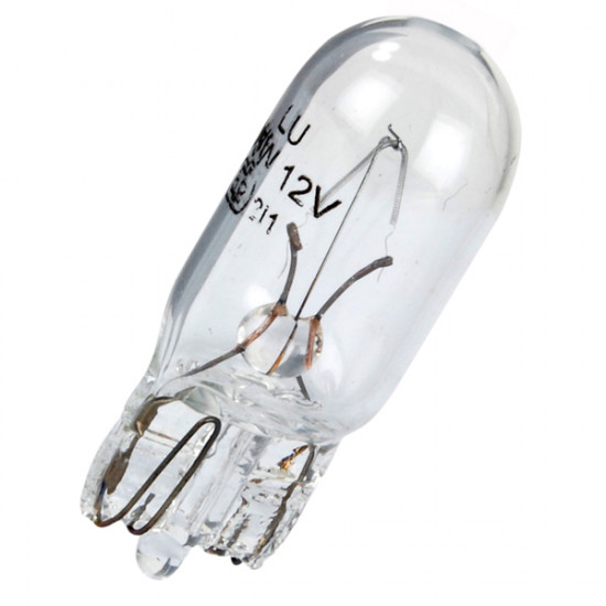

Народ подскажите в багажнике в Атласе какая лампочка стоит??? может кто менял уже.. а то свет такой уже вяленький, что еле освещает угол в котором стоит лампочка

Saniok_ATLAS писал(а): 15 ноя 2019, 12:45 в багажнике в Атласе какая лампочка стоит?
В подсветке багажника Geely Atlas и Emgrand X7 NL-4 установлена лампочка - W5W 12V Т10 (бесцокольная).
лампа W5W 12
лампа W5W 12
W5W такая же как и в габаритах, о чем был пост ранее. По ссылке можете изучить альтернативные светодиодные варианты.
По итогу модернизации, улучшения есть - пространство багажника более освещено.
Но проблема освещения багажника в следующем - один источник света расположенный не совсем удачно, который можно легко закрыть рукой или грузом в багажнике. Отсюда и непрактичность решения

Mr. Noise Mnk писал(а): 15 ноя 2019, 13:00 В подсветке багажника Geely Atlas и Emgrand X7 NL-4 установлена лампочка - W5W 12V Т10 (бесцокольная).
лампа W5W 12
Спасибо! Верно подмечено, если бы хотя бы с двух сторон была подсветка, было бы гораздо практичней.. А так, низко стоит плафон, пакет поставил, весь багажник без света уже..
