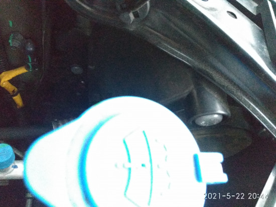

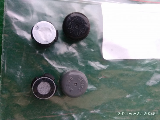

kuzmichou
А у меня есть идея, что в наших фарах установлен неправильный тип Клапана вентиляции фары Nitto Denko. У меня на фарах они чёрного цвета, а Nitto Denko, как я понимаю, рекомендует СЕРОГО. Она разные:
И чёрные, походу - для ПТФ, которые живут внизу, у дороги, у воды и снега.
Просьба всем отписаться, какого цвета крышки клапанов у вас стоят:
1) на головных фарах
2) на ПТФ, передних и задних
Головной фонарь Geely Emgrand X7 NL-4.<br />Черный клапан установлен (в левом верхнем углу), в другом (нижний правый угол) - нет никакого
Я не знаю, кто добавил это фото вверху, но оно не моё и не полное.
Вот мои фото правой фары (пардон за контровый засвет):
Разница в мембранах черного и серого клапанов
Заменил два клапана из трёх  в правой фаре (куда смог добраться)

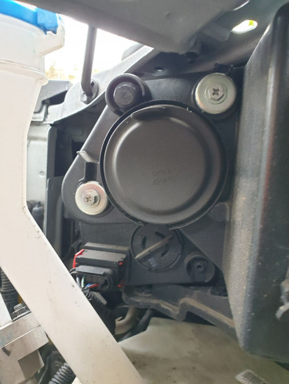

Запотевание передних фар Emgrand X7 NL-4. Влага внутри фонаря головного света
Добавлено: 05 фев 2023, 00:40
tas89
Здравствуйте.
Столкнулся точно такой же проблемой. Авто Geely Emgrand X7 2019 г.в.. Гарантия на оптику закончилась, и фары начали потеть. Точнее, сначала очень сильно запотела левая фара после мойки. Просушил и больше авто не мыл. Через неделю та же картина. Также заметил небольшое запотевание на правой фаре...
Решать проблему придется самостоятельно. Для начала снял обе фары и опрессовал их сжатым воздухом с целью локализации проблемы.
На обеих фарах пузыри надуваются по стыку верхней кромки стекла. Аккурат в районе верхних креплений к кузову.
Мне показалось это странным и тут у меня появилась мысль. А что если этот дефект это следствие неправильной регулировки капота? У меня начала протираться краска под резинками фар, которые установлены на стеклах. Может капот как бы отгибает фары вниз от кузова?
