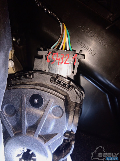

Всем привет! Наконец установил себе круиз на механику, тема его началась ещё около года назад, как только купил авто начал искать возможность установки или активации штатного так как на предыдущем авто с МКПП он был и я привык к нему, да и катаюсь каждые выходные по 800км. Тема по этому поводу есть на Джили клуб, и на нашем и на белорусском, и за год так и не решили проблему его активации (штатно) вроде всё есть но не работает, видимо урезан в ЭБУ двигателя. Вариантов не штатного круиза тоже нет в продаже на атлас в России, хотя на другие модели полно, а вот в Китае на АлиЭкспресс есть вариант, но цена его в районе 22000 рос. рублей а описание никакое, как он работает, что делает хрен его знает, и с продавцом на ломанном переводчике так ничего не узнал. Не так давно наткнулся на сайт, там парнишка сам разработал и реализовал блок круиза и что самое интересное он универсален и при определенных манипуляциях встаёт на любое авто где есть электронная педаль акселератора, и цена в наших реалиях очень гуманна, 120 баксов с пересылом. Так же был заказан разъем для педали газа(папа мама) на Али, так как резать провода что бы подключиться к акселератору я категорически не хотел. Блок пришел спустя месяц(отправка с Украины), и вот появились время для установки. В нашем случае, так как у нас есть Кан шина подключение к борт сети минимальное, к педали газа и к Кан шине, все сигналы с педали сцепления, тормоза, со штатных кнопок все берется с Кан.
Распиновка педали: 1)+5вольт. 2)+5вольт. 3)0(минус). 4)сигнал датчика1. 5)0(масса). 6)сигнал датчика2. Подключение: С 6-ти пинового разъема блока круиза подключаем коричневый к 3(параллельно), зелёный к 1(параллельно), далее режем 4 и в сторону ЭБУ подключаем фиолетовый к педали красный(получается в разрыв вверх фиолет, вниз красный). Режем 6 и к ЭБУ жёлтый к педали черный.
Я ничего не резал а собрал все это в разъёмах купленных на Али, вы можете и без них если не жалко резать и зачищать провода.
