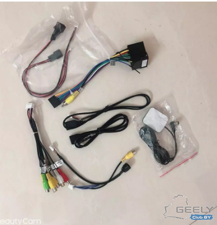

Юрий67 писал(а): 05 ноя 2020, 14:23 Добрый день, подскажите как Вы подключили teyes spro
plus,
Добрый день.
Если вы купили именно для нашего авто, то у вас как минимум должны быть:
1 шт. X Кабель Питания
1 шт. X USB кабель
1 шт., кабель RCA
1 шт. X Антенна GPS
Opera Снимок_2020-11-05_143846_aliexpress.ru.png (178.49 КБ) 5192 просмотра
Вынимаете штатные провода из ГУ и подсоединяете их к тем, что в комплекте.

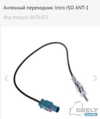

На антенный мне пришлось докупать переходник.
5e8bef952d77e_Screenshot_20200407-060923_SamsungInternet.thumb.jpg.e1bc6f01a3d5ab9530d0b912acb96b14.jpg
5e8bef952d77e_Screenshot_20200407-060923_SamsungInternet.thumb.jpg.e1bc6f01a3d5ab9530d0b912acb96b14.jpg (17.54 КБ) 5191 просмотр
Юрий67 писал(а): 05 ноя 2020, 14:23резать кабеля
ничего резать не надо...

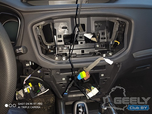

Не могу снять пластмассовую рамку с ГУ, там где ручки, боюсь сломать
Распиновка ГУ Geely Emgrand X7 NL-4. Диаграмма разъемов и обозначение всех контактов выводов
Добавлено: 08 ноя 2020, 11:34
Юрий67
Наконец-то победил, удалось снять рамку и установить новый девайс.
Наконец-то победил, удалоь снять рамку и устаовить новый девайс.
