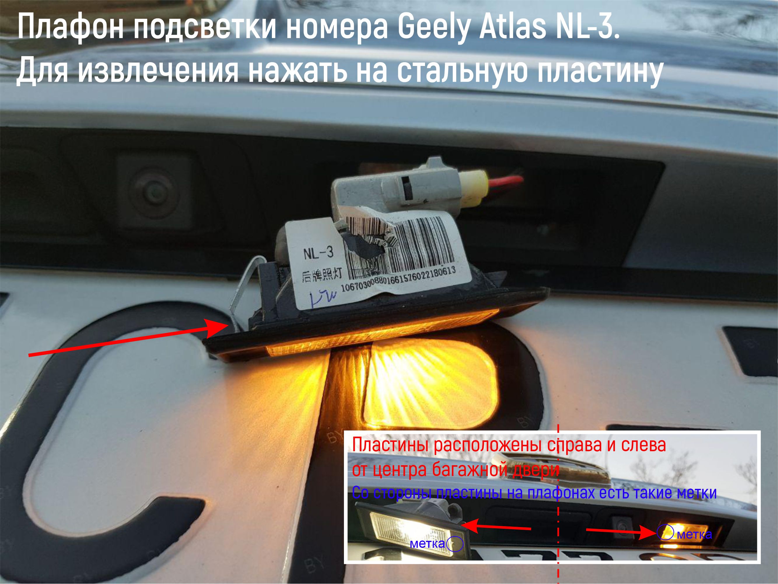

[РУКОВОДСТВО]: Заменить лампочку подсветки номера Geely Atlas. Извлечение плафона подсветки номерного знака Geely Atlas
Для замены лампочки подсветки номера вам понадобится немного внимания и собственно новая рабочая лампочка W5W 12V T10.
В Geely Atlas это делается не сложнее, чем в авто других марок, таким образом эту процедуру можно проделать, самостоятельно не прибегая к услугам СТО. По этой инструкции реально извлечь плафон, не повредив пластик плафона и автомобиля.
Как извлечь плафон подсветки номера Geely Atlas
Обратите внимание на иллюстрацию выше!
Нужно немного приложить силы (например, гибкой тонкой стальной пластиной. что-то наподобие стальной линейки) надавив на фиксатор, которых на каждом плафоне по 1 шт. Для определения с какой именно стороны плафона находится прижимная пластина, обратите внимание на крохотные [метки] на рассеивателях (такие точечки - обведены на рисунке синими кружками). Именно с той стороны и стоит нажимать.
Как правило, в заводской компоновке получается от центра "вертикальной оси" багажной двери в стороны (на рисунке обозначено стрелками).
Проделав это получите доступ к тыльной стороне плафона подсветки номера и к патрону, повернув который, сможете извлечь его и произвести замену лампочки (как написано выше, тип лампы - W5W 12V T10)
Сборку выполнить в обратном порядке.
Всем удачи!

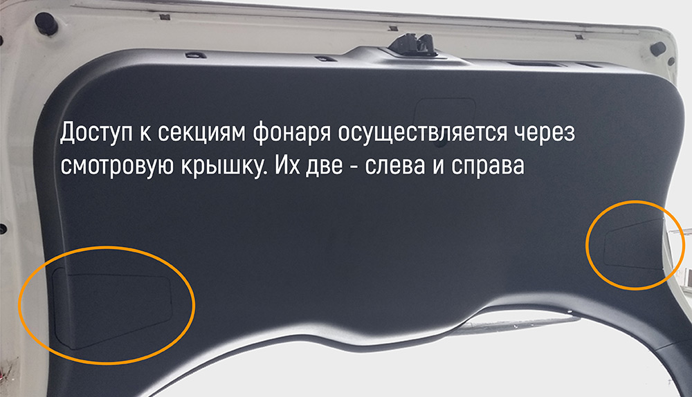

[РУКОВОДСТВО]: Замена лампы заднего хода Geely Atlas (иллюстрации)
Самостоятельная замена лампочки фонаря заднего хода Geely Atlas не такой уж сложный процесс.
Достаточно иметь исправную лампочку и некоторые знания.
Используемая лампа для фонаря заднего хода - W16W T15, свет белый, 2 шт.
Задний комбинированный фонарь разделен на секции: 1-секция монтирована в заднюю часть(крыло) автомобиля; 2-секция располагается в крышке багажника (симметрично справа и слева).
Для замены лампы фонаря заднего работы проводятся с секцией, расположенной в крышке багажника. Черная пластиковая внутренняя обшивка крышки багажника с внутренней стороны с двух сторон имеет заглушку (Смотровая крышка заднего фонаря), которую достаточно подцепить плоской отверткой (или специальным съемником) и последовательно “освободить” 6 защелок.
Доступ к тыльной стороне фонаря и патрону для замены лампы - будет открыт. Патрон из фонаря извлекается поворотом на 90 град.
После замены лампочки сборка производится в обратном порядке.
