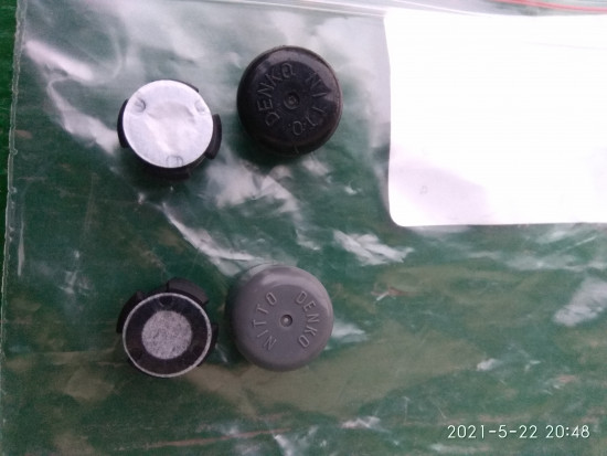

А у меня есть идея, что в наших фарах установлен неправильный тип Клапана вентиляции фары Nitto Denko. У меня на фарах они чёрного цвета, а Nitto Denko, как я понимаю, рекомендует СЕРОГО. Она разные:
И чёрные, походу - для ПТФ, которые живут внизу, у дороги, у воды и снега.
Просьба всем отписаться, какого цвета крышки клапанов у вас стоят:

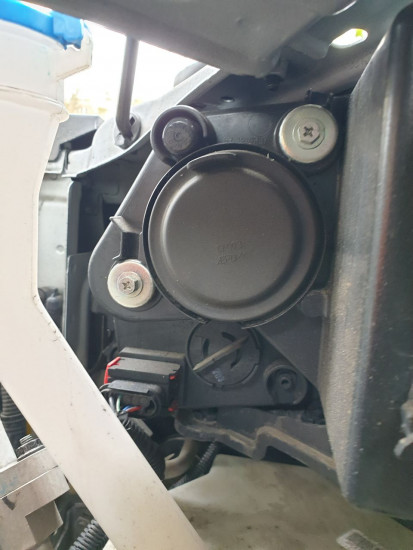

Головной фонарь Geely Emgrand X7 NL-4.<br />Черный клапан установлен (в левом верхнем углу), в другом (нижний правый угол) - нет никакого
Я не знаю, кто добавил это фото вверху, но оно не моё и не полное.

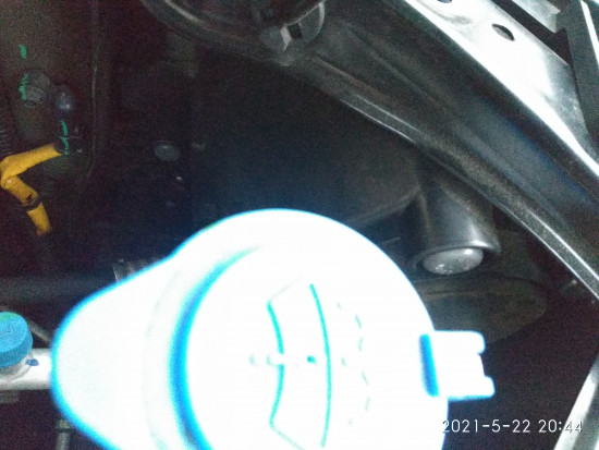

Вот мои фото правой фары (пардон за контровый засвет):
Разница в мембранах черного и серого клапанов
Заменил два клапана из трёх  в правой фаре (куда смог добраться)
