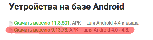

Odessit1957 писал(а): 10 май 2021, 15:48 Здравствуйте!
Если может кто ответить в чём причина такого вот фокуса. При попытке обновления и установки программы Навител любой версии, отличной от 9.13.41, с помощью флэшки высвечивается вот такое сообщение
если ставите как обновление поверх ранее установленного, то возможно сначала надо наглухо удалить предыдущую версию программы.
ну и конечно не забываем, что наша версия Навитела это та, что для Андроид 4.0 +
- выделил красным.
