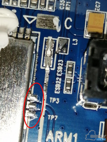

Достал ГУ Geely Emgrand X7 NL-4, припаял антенну, пропаял три боковых контакта, как на видео, собрал. Не включается совсем. :cry: Может что подскажете.

YURA писал(а): Достал ГУ Geely Emgrand X7 NL-4, припаял антенну, пропаял три боковых контакта, как на видео, собрал. Не включается совсем.
3 боковых контакта
3 боковых контакта
Давайте фото вашей "аккуратной" работы в студию
Вы наложили лишнего припоя на боковые контакты - где-то затекло. Такой плачевный опыт уже был.
Это короткое замыкание. Магнитола ушла в защиту. Где-то лишний припой присутствует, его нужно убрать.
1. Уберите лишний припой! Сеткой или многожильным проводом. (сетка продается в "паяльных" магазинах)
2. Спиртом, а не кислотой и не растворителем !!! убрать лишний флюс.
Для начала проверить сопротивление на разъёме антенны, если 0 или ~50 Ом работать не будет.
Должно быть ~300-800 Ом
(Пояснение: Если щуп мультиметра "плюс" кинуть на центральный контакт, щуп "минус" на массу, то будет 460 Ом;
если щупы кинуть наоборот, будет 760 Ом)

Да где-то коротнул, убрал излишки припоя, всё ок.
