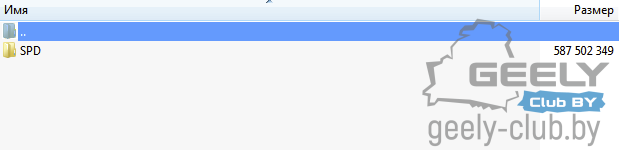

КазимирПотапов,
По порядку,
1) Сообщение на экране не говорит о какой-то ошибке. Это информационное сообщение безопасности, не более.
Вот суть: «Пожалуйста, используйте систему в соответствии с правилами дорожного движения. Пожалуйста, работайте после парковки»
2) Ваша USB-флешка в порядке, ГУ ее видит
3) Есть подозрение, что у вас произошёл только Сброс андроида до заводских настроек (Reset Android to factory settings), прошивка не состоялась. Как следствие, сообщение п.1
4) Теоретически причина неудачной прошивки кроется в неправильной иерархии файлов и папок на флешке. Правильно запишите файлы на флешку (под fat32). Стоит начать с этого.
Добавлено: 18 фев 2022, 22:08
felix_by
КазимирПотапов писал(а): 18 фев 2022, 14:48 Флешка видится, заходил в медиа на флешку в картинки, открывает лого
У вас не начинается процесс прошивки!
Тут два варианта - или ГУ не нравится флешка, или она неверно подготовлена.
Подготовка:
1. форматируем флешку средствами Windows в FAT32
2. из архива с прошивкой копируем папку SPD прямо на флешку. НЕ АРХИВ, а извлечь папку SPD и скопировать только папку SPD со всем содержимым в корень флешки.
3. после этого ставим флешку в ГУ и жмем RADIO
вот эта папка должна быть у вас на флешке
