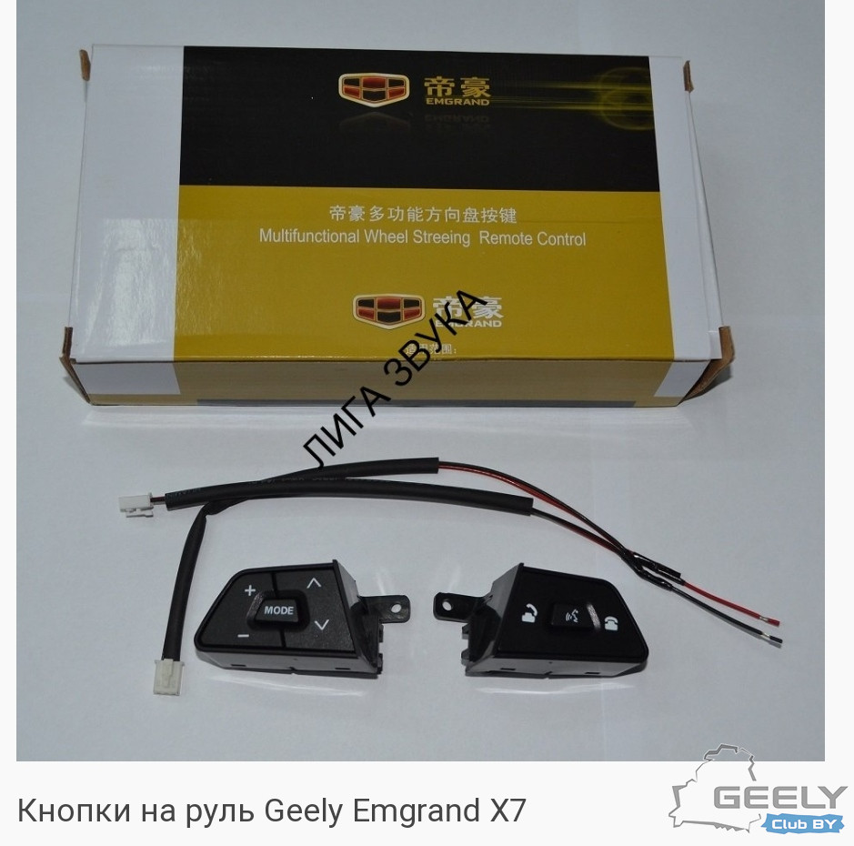

Народ, заказывал кнопки в "Лига звука". Пришли вот такие, но разъем там не такой (3 контакта), как в руле. Идет в комплекте пару шнурков. Стоит заморачиваться с ними (кто подскажет что куда подключать) или искать оригинал?
Круиза нет на кнопках, и переключения режима компьютера тоже нет.
С алиэкспресс никак не отправят (YLCARPART магазин вроде так), на других тоже заморочки...
P.S. Не смог снять airbag... винты открутил, пружины нажимаются, а он не отщелкивается... Что не так делаю? :| помогите советом :oops:

caveman1976
sergiv99 писал(а): пришли вот такие
это кнопки к дорестайлу.

Alexis53
Тут тема про другие машины Попробуйте поискать про NL1. Я на дилере вообще споткнулся.
Кнопки на Али продают два магазина. Тот в котором заказали вы меня мурыжил полтора месяца и так и не отправил. Заказал чуть дороже но пришло за три недели не смотра на эпидемию. Название абракадабра какая-то. Начинается с латинской P.
Пружины я отцеплял без отворачивания нижнего кожуха. Иначе соскакивает отвёртка с пружины. На фото, которое я выкладывал выше видно за что зацепляется пружина. Тоже не сразу получилось отцепить.
