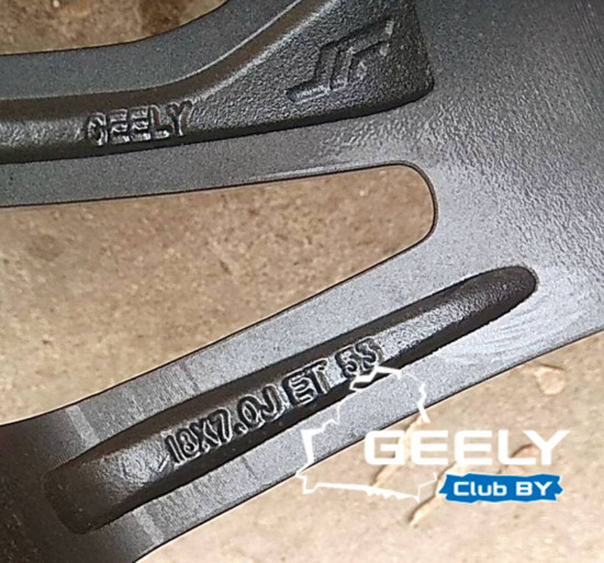

Подробнее про размеры дисков Geely Coolray SX11
18x7.0J 5x114.3 ET53 DIA54.1 с шинами 215/55 R18
17x6.5J 5х114.3 ET50 DIA54.1 с шинами 215/60 R17
Пояснение:
18 - диаметр диска в дюймах
7.0J - ширина диска в дюймах
5x114.3 - обозначение количества посадочных болтов и диаметра, на котором они расположены
ET53 - вылет диска
DIA54.1 - диаметр центрального отверстия
18x7.0J 5x114.3 ET53 DIA54.1 с шинами 215/55 R18 (Geely Coolray SX11)
17x6.5J 5х114.3 ET50 DIA54.1 с шинами 215/60 R17 (Geely Coolray SX11)

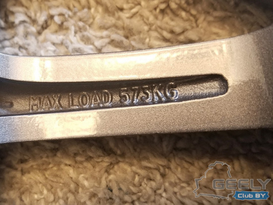

максимальная нагрузка 573 кг

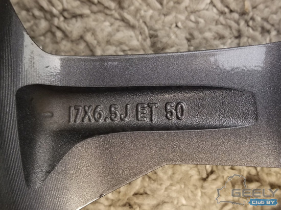

Добавлено: 25 сен 2020, 18:25
Guard
Всем привет.
Кто-нибудь выяснял, какой все таки правильный вылет у штатных дисков Coolray с R17x6.5J?
На драйве пишут, что ET50. С фото с оригинального диска и в сторонних источниках ET45.
Но я думаю, что можно взять, например, от 45 до 53, учитывая, что на R18 ET53. А ширина на R17 меньше на 0,5.
Просто из аналогов действительно много японцев и корейцев. С большим DIA, но кольца никто не отменял еще.
Размеры шин Geely Coolray SX11 (Tire size). Штатные размеры шин и дисков
Добавлено: 25 сен 2020, 19:55
popesych
Guard писал(а): На драйве пишут, что ET50. С фото с оригинального диска и в сторонних источниках ET45
вот фото с дисков, которые продавали и сняли с кулька
