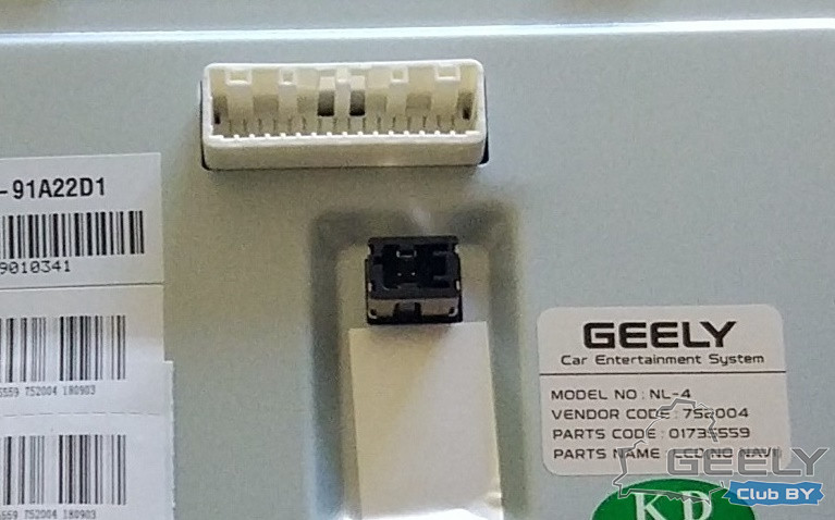

Что есть - уже предоставили. Распиновка выше на картинке - это блок управления, тот который внизу, над климатом. Распиновки шлейфа который идет на сам экран(планшет) верхний - такого насколько я знаю пока нету.

На фото с диаграммой и распиновкой разъемов ГУ Geely Emgrand X7 NL-4 есть разъем для шлейфа, который идёт на экран. Он обозначен буквой "F - Connecting wire of display screen".
К сожалению, обозначения пинов этого шлейфа пока не известны

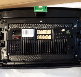

Для более быстрой замены ГУ, так как в "новом", переходная колодка другая (старого образца).

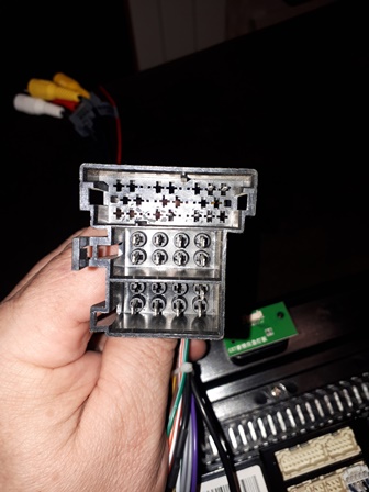

В Х7 и в Атласе есть ГУ и есть монитор. В Атласе ГУ над бардачком, в Х7 над климатом (крутелка громкости это оно и есть). У этих ГУ стандартные ISO-шные разъемы (как у вас на первом фото #16). Т.е. можно без проблем подключить усилитель, процессор, AUX, video, камеру и т.п.
Разъем про который вы спрашивали (#14) - это как шлейф от ГУ к монитору. Врядли удастся найти его распиновку и что-то с ним сделать.
Если я правильно понимаю, то вам надо будет выбросить штатный монитор, вставить на его место новое ГУ, подключить новое ГУ к проводам идущим к штатному ГУ, штатное ГУ тоже можно выбросить, т.к. оно уже будет незадействовано. По итогу, у вас останется штатный монитор, провода идущие к нему, не работающие кнопки громкости.
