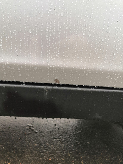

Galaxy
Так было месяц назад.
Две недели.
Две недели.

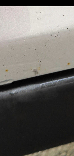

Добавлено: 29 янв 2020, 20:11
Galaxy
Это было примерно месяц назад. Теперь пятно ещё больше и ржавчина.

MastZ
Если фото сильно увеличить, то видно:
Грунт лежит (серый), а вот то, что нижнюю кромку дверей посекло - это факт. Четко видно по направлению движения. На фото перед машины слева. Брызговики есть ? Это удары камнями. Причем такой, грамотной галькой. Может по дачам ездили ? По гравийке ? Сколы старые. Желтые пятна, не уверен, намочите керосином, погуляйте часок, и попробуйте счистить. Будет видно. Только не трите с фанатизмом. Причин тут много. Тут скорее вопрос к эксплуатации. Вот именно поэтому ставят пленку (причем на любом авто). Кстати, тут на клубе есть парень, который специально устанавливал подножки, чтобы такого эффекта не было. Меня больше смущает трещины в грунте. Как будто не просушен.
То, что поползла краска - это уже проблема того, что скол был давно, появился кратер, через который шла ..... щелочь. Шампунь - это щелочь ! Сейчас краски на водной основе, а раньше были на растворителе. Оттуда и косяки. Поверьте, даже Тесла с завода подкрашена кисточкой снизу )))
З.Ы, такие проблемы были всегда и на всех авто. У японцы после первой зимы начинали цвести по кромкам дверей и крыше у лобовика. Про арки вообще вспоминать не хочется. Они лопались после 1-2 года эксплуатации у нас. Особенно славились Ниссан и Мазда. Не было в 2000 проблем у немцев ? Давайте вспомним Мерседес 203,211. Все это было. Другой вопрос, я не знаю ответа, что именно здесь, собрались люди, которые по любому поводу ....alarm.
В Вашем случае не паниковать, сейчас ничего не трогать, влажно. Станет посуше, почистите все и будет понятно что дальше. Если авто на каско, но я это не говорил, царапните дверь, и.... дальше понятно )))

Добавлено: 29 янв 2020, 21:59
bronxic
Galaxy писал(а): 29 янв 2020, 20:10Так было месяц назад
Судя по фото это скол на двери, хорошо видно, что он появился от механического повреждения (камень или что-то подобное из под колес). Нарушен слой краски и грунта. Думаю, что именно по этой причине Вам отказали у ОД в гарантийном ремонте.
На NL-4 в отличии от NL-3 цинкования металла нет, только слой защитного грунта.
Естественно, что без антикоррозионной защиты металл начнет ржаветь.
