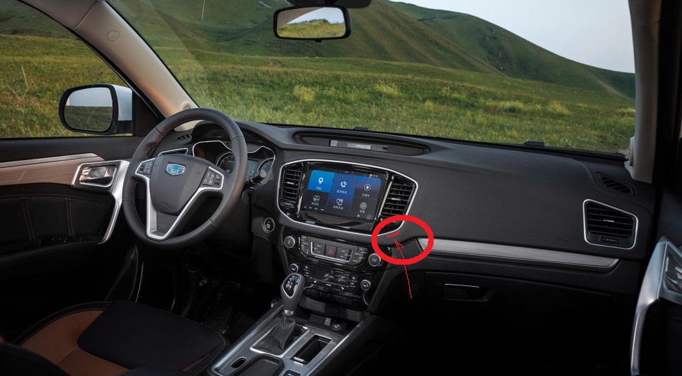

1.Первым делом снимаем ГУ, это сделать не сложно главное не бояться, сидит оно плотно, тут главное его подцепить чем-то пластиковым, чтобы не повредить обшивку и рамку.
подцеплять лучше в этом месте, как показала практика
