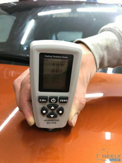

Толщина покраски кузова нового Geely Coolray в цифрах. Толщиномером прошлись по кузовному ЛКП Geely Coolray
Добавлено: 27 май 2020, 13:55
Толщина лакокрасочного покрытия кузова нового Geely Coolray
Данный экземпляр
из второй партии выпуска Кулрэев (середина мая 2020)
! на последнем фото значение - 287, это уже на оклеенном капоте
Цифры: Толщина ЛКП кузова нового Geely Coolray. По кузову Geely Coolray прошлись толщиномером
