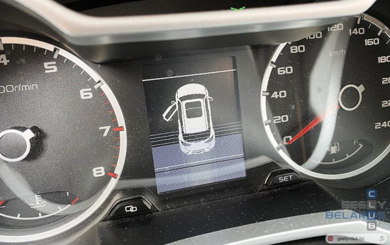

Артефакты приборки Geely Atlas - полоски
Полосы и белая заливка фона на центральном ЖК-экране стрелочной приборки Geely Atlas - успешно "лечится" заменой всей панели на цифровую от Люкса (Luxury). Установка займет минут 15-20.
Ремонтировать аналоговую (стрелочную) приборку Geely Atlas невозможно, центральная панель не ремонтопригодна. Протирания контактов спиртом и другие танцы с бубном не приведут результату, пустая трата времени. Увы.

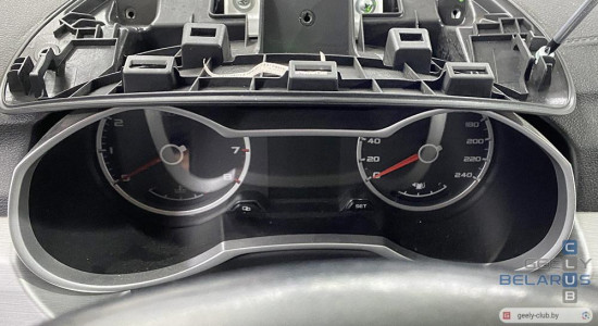

Снятие стрелочной приборки с артифактами на центральном экране, Джили Атлас 2.4 комплектация Комфорт

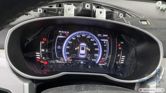

Установка и подключение цифрового щитка приборов от Люкс (Geely atlas nl3 2.4 Комфорт). <br />Пробег пока еще 0 км, после адаптации будет корректно работать.
После замены щитка приборов пробег был 0 км, но его установили на действительные значения как в блоке; весь функционал левого подрулевого переключателя (листание страниц на интерфейсе маршрутного компьютера) в Атлас 2.4 Комфорт (Comfort) сохраняется.
Кнопка на торце стрекозы переключает все режимы вывода информации (если кого-то беспокоил этот вопрос).
Теперь всё корректно работает после проделанной адаптации.
!!! Проверяли и в Атласе с мотором 2.0 на механике - кнопка работает, как и должно быть.
КАК СНЯТЬ ЩИТОК ПРИБОРОВ
В руководстве по ремонту Джили Атлас NL-3 замена щитка приборов описана очень доступно и все кажется просто. На сам деле было несколько сложнее.
!!! Предварительно до начала работа с аккумулятора скинуть минусовую клемму. По окончанию демонтажа/монтажа отрицательную клемму вновь зафиксировать на аккумуляторной батарее !!!

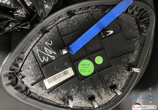

1. Демонтаж козырька
Козырек/крышка
Козырек/крышка
2. Выкрутить 6 винтов накладки
3. Выкрутить 2 винта фиксирующих панель приборов.

Комментарий владельца Geely Atlas и фото артефактов на аналоговом щитке приборов Джили Атлас:
"В последние два месяца и так и так,
Но чаще полностью белый экран.
Первая полоска появилась в августе 2021. Но критично стало осенью 23"
Путь решения этого конструктивного недостатка описаны несколькими сообщениями выше
