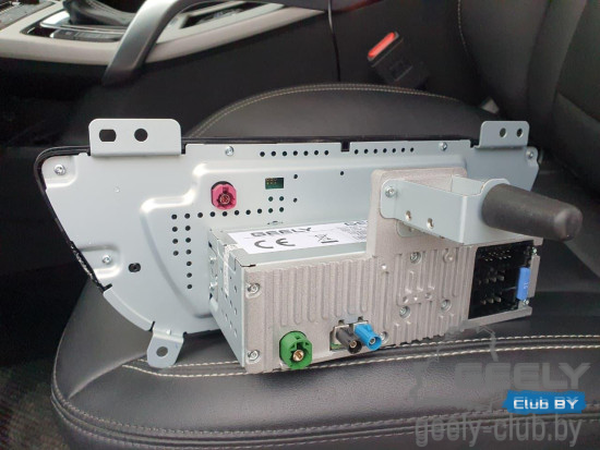

Вообще описание подходит мультимедийное ГУ, в котором предустановлена система Яндекс.Авто (сенсорное ГУ Ecarx 1127A).
Уже подключали вместо Pateo -> Ecarx 1127H;
А вместо Ecarx 1127H -> Ecarx 1127A
Поэтому первая и последняя системы совместимы.
На фото ниже разъёмы Ecarx 1127A
Разъёмы Ecarx 1127A
Разъёмы Ecarx 1127A

Всем привет. Магнитолу установил. подключил.
Не работает USB и камера заднего хода((((
Остальное всё очень радует. ГУ прошитая GMcustom
Замена ГУ PATEO на сенсорное Яндекс.Авто. Как перекинуть устаревшую мультимедиа Geely Atlas
Добавлено: 28 июл 2022, 14:46
911RT
как быть с разъёмами которых не хватает?))))) :shock:
