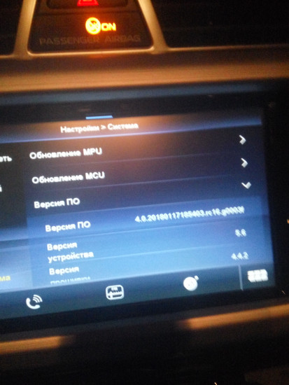

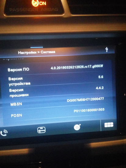

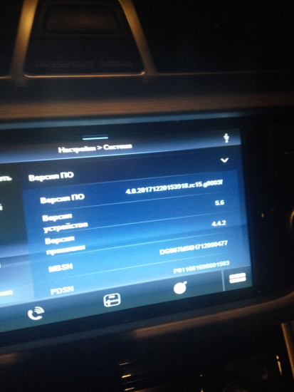

У меня изначально была установлена rc15. После установки rc17 в меню "Версия ПО" отображается rc16, а не 17. Прочтя бортжурнал, есть вопрос: после завершения установки система должна сама автоматически перезагрузиться или надо выбрать пункт "reboot system now". Так как что-то само не перезагружалось, я выбрал reboot. Все ли верно?

Vit.za писал(а): 01 сен 2018, 14:42 У меня изначально была установлена rc15. После установки rc17 в меню "Версия ПО" отображается rc16, а не 17. Прочтя бортжурнал, есть вопрос: после завершения установки система должна сама автоматически перезагрузиться или надо выбрать пункт "reboot system now". Так как что-то само не перезагружалось, я выбрал reboot. Все ли верно?
Я специально прошивал этими прошивками и все нормально.
Перезагрузка нужна.

Скачиваю rc17, а после установки в версии ПО пишет rc16. Что не так, maxve?
Сколько должно быть все-таки файлов в папке — 2 или 3 ?
