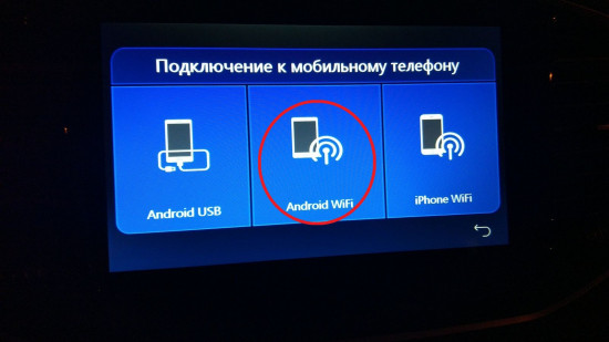

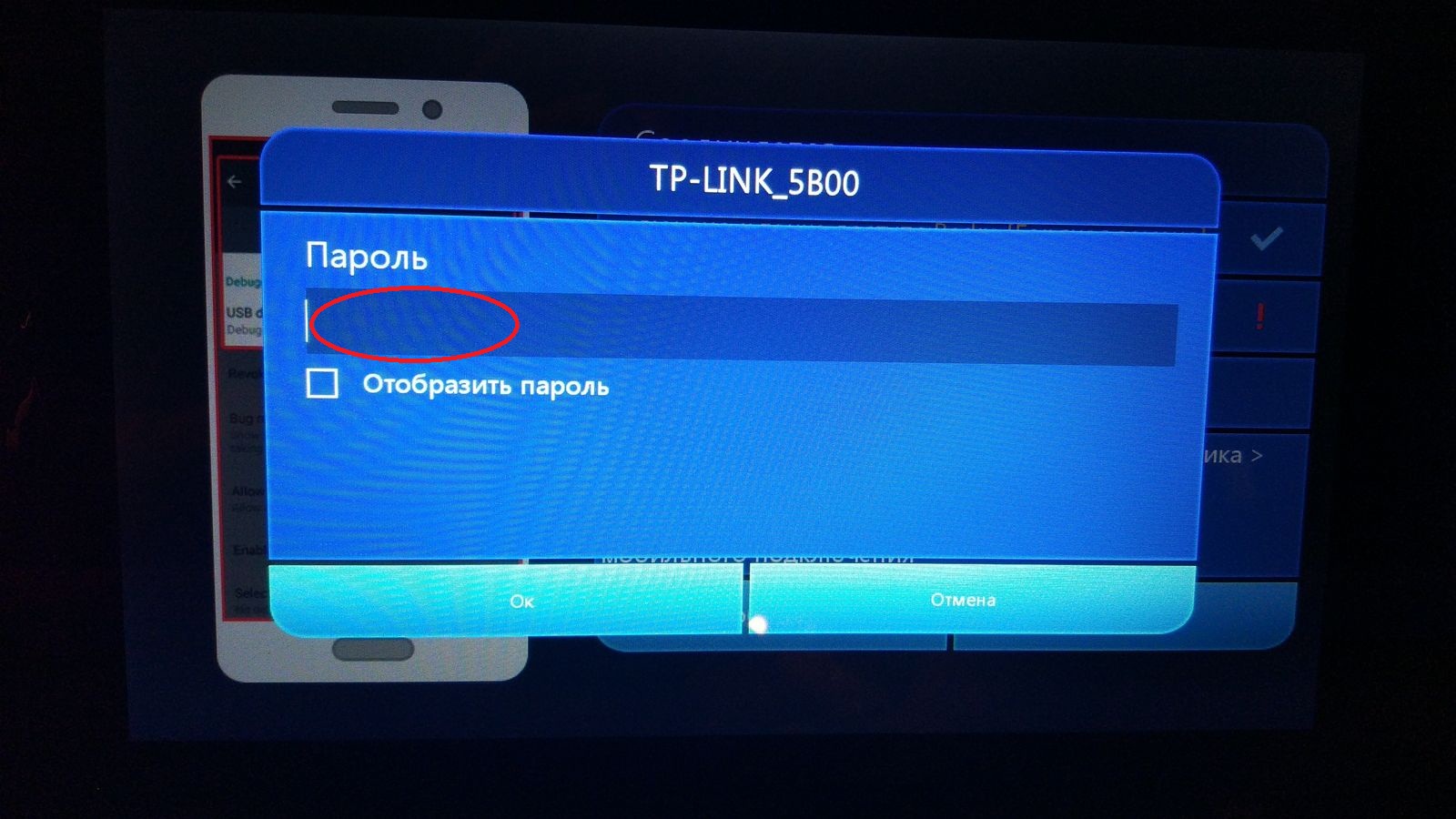

Попасть в настройки можно через клавиатуру Android.
Например, при вводе пароля WiFi.
Нажимаем кнопку под экраном Link или через "Настройка" вызываем "Подключение к мобильному телефону".
Нажимаем "Android Wi-Fi", выбираем любую Wi-Fi сеть, когда запросит вести пароль сети, тыкаем в поле ввода, появится окно клавиатуры.
В ней жмем и держим "глобус". Появится окошко "Выберете способ ввода", в нем нажимаем "Настройка ввода", попадаем в настойки клавиатуры, жмем в стрелку в левом верхнем углу и мы в настройках системы Android (Андроид).

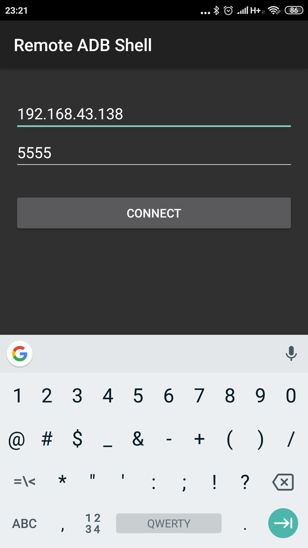

Через настройки Android удобно соединиться со смартфоном для установки CarWebGuru Launcher.
В Remote ADB Shell нужно ввести IP-адрес ГУ "магнитолы". Но если подключатся через Wi-Fi к смартфону через штатную оболочку, IP-адрес уже не увидишь. Проще вначале попасть в настройки Android "магнитолы", и оттуда уже подключится к Wi-Fi смартфона.
И нажав на подключенную точку Wi-Fi, откроется окно со свойствами подключения, где и будет указан IP-адрес, который нужно ввести в Remote ADB Shell.

Как попасть в настройки Android мультимедиа Geely Emgrand X7 2018- ?
Добавлено: 16 сен 2019, 08:06
Mikhail
RomanL писал(а): 05 апр 2019, 00:52 Через настройки Android удобно соединиться со смартфоном для установки CarWebGuru Launcher. В Remote ADB Shell нужно ввести IP-адрес ГУ "магнитолы". Но если подключатся через Wi-Fi к смартфону через штатную оболочку, IP-адрес уже не увидишь. Проще вначале попасть в настройки Android "магнитолы", и оттуда уже подключится к Wi-Fi смартфона. И нажав на подключенную точку Wi-Fi, откроется окно со свойствами подключения, где и будет указан IP-адрес, который нужно ввести в Remote ADB Shell.
Как попасть в Remote ADB Shell?
Re: Как попасть в настройки Android мультимедии Emgrand X7 2019
Добавлено: 16 сен 2019, 08:43
Lexa_l86
Mikhail писал(а): 16 сен 2019, 08:06
RomanL писал(а): 05 апр 2019, 00:52 Через настройки Android удобно соединится со смартфоном для установки CarWebGuru Launcher.
В Remote ADB Shell нужно ввести IP адрес ГУ "магнитолы". Но если подключатся через WiFI к смартфону через штатную оболочку, IP адрес уже не увидишь. Проще вначале попасть в настройки Androida "магнитолы", и оттуда уже подключится к WiFi смартфона.
И нажав на подключенную точку WiFi, откроется окно со свойствами подключения, где и будет указан IP адрес, который нужно ввести в Remote ADB Shell.
Это программа, скачивается из Google Play.
Добавлено: 16 сен 2019, 09:50
Mikhail
Lexa_l86 писал(а): 16 сен 2019, 08:43
Скачиваеться на телефон? Программа так и называется Remote ADB Shell?
Добавлено: 16 сен 2019, 10:16
Lexa_l86
Mikhail писал(а): 16 сен 2019, 09:50
да, скачивается на телефон. да, программа так и называется.
