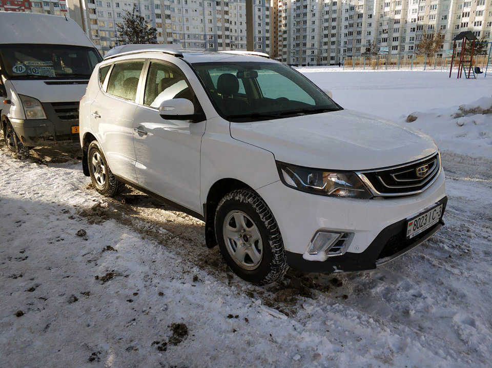

Машина 2.0 литра Geely Emgrand X7 (NL-4).
В комплектации комфорт не установлены противотуманные фары. Также отсутствует декоративная крышка двигателя.
Поэтому 2 вопроса:
- возможно ли купить крышку двигателя Geely Emgrand X7 (NL-4)?
- есть ли проводка под фары противотуманные Geely Emgrand X7 (NL-4)?
Ну, и парктроники спереди тоже дело хорошее ))) Не было возможности при покупке дождаться комплектации Luxury
- Geely Emgrand X7 (NL-4) без ПТФ. Заглушки вместо противотуманок
- Комплектация Geely Emgrand X7 (NL-4) с противотуманными фарами (ПТФ)
- Противотуманные фары (ПТФ) Geely Emgrand X7 NL-4 2018
