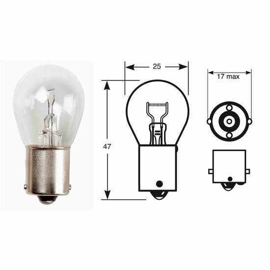

В ДХО Geely Atlas установлены галогеновые лампы для заводских комплектаций 2.0L 6MT (Base и Comfort) - т.е. в Атласах с механической коробкой.
Используется для ДХО лампочка P21W - 21 Ватт BA15s
Подробнее про светооптику Джили Атласа
P21W BA15s (21 Ватт)

В ДХО Geely Atlas установлены галогеновые лампы для заводских комплектаций 2.0L / Euro 5 / 6MT (Base и Comfort) - т.е. в Атласах с механической коробкой.
