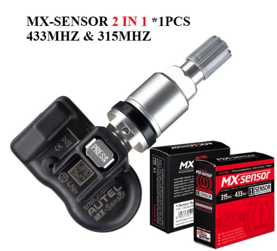

Помогу с созданием дубликатов.
Точно подходят для Atlas'ов!
Мой печально-весёлый опыт установки https://www.drive2.ru/l/522268024267342019/
Можно брать универсальные датчики давления шин на частотах 315/433 МГц - черные или только на 433 МГц - оранжевые.
Стоимость одного датчика в районе 20 у.е.
Aliexpress в помощь. Например, https://ru.aliexpress.com/item/Autel-MX ... 3c00F5LS4D
Они позволяют сделать дубликат стокового датчика. Для этого нужен программатор стоит он в районе 50-60 у.е.
В Витебске такой программатор есть уже. Если сенсоры приобретены - обращайтесь.
Autel MX Sensor 433MHz (для европейского рынка)
Сансор Autel.jpg (44.2 КБ) 11543 просмотра
Универсальный Autel MX Sensor 315/433 MHz (для американского и европейского рынка)
P.S. Есть ещё черные только на 315 МГц - они для наших авто не подходят.
