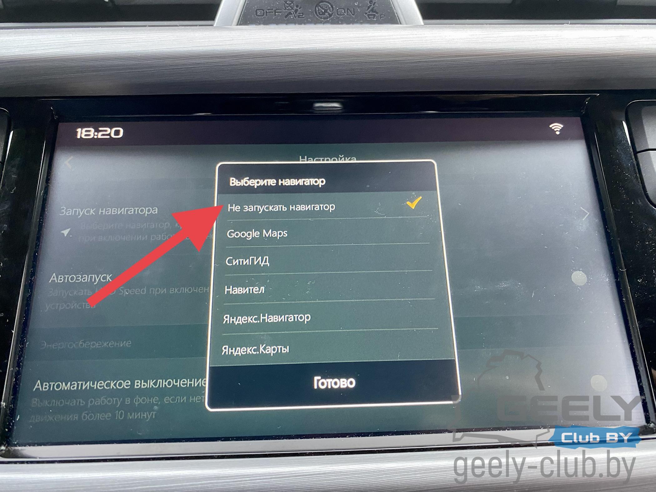

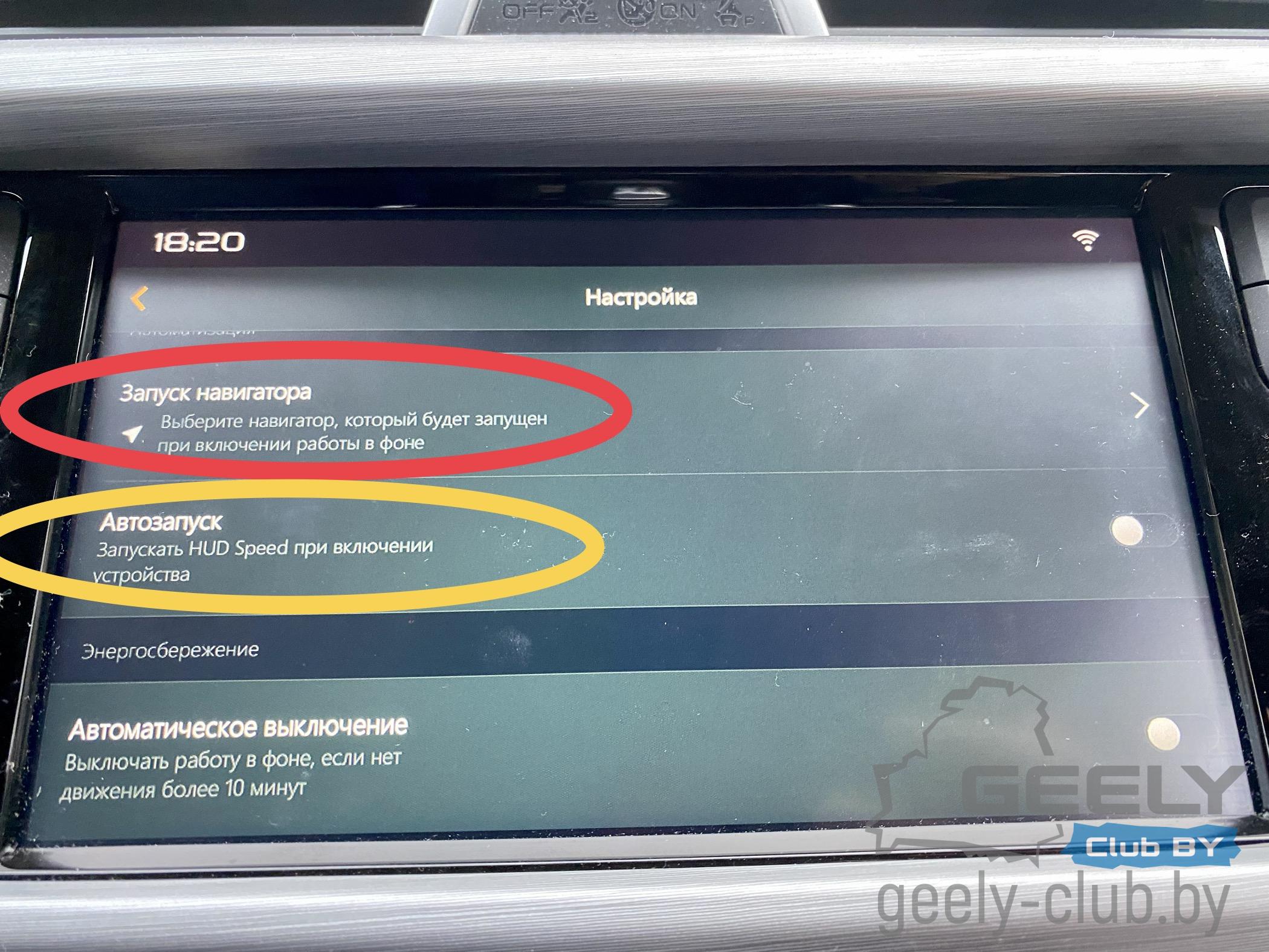

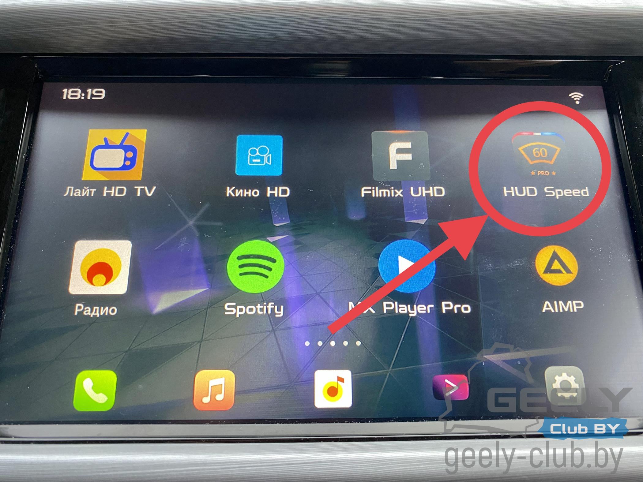

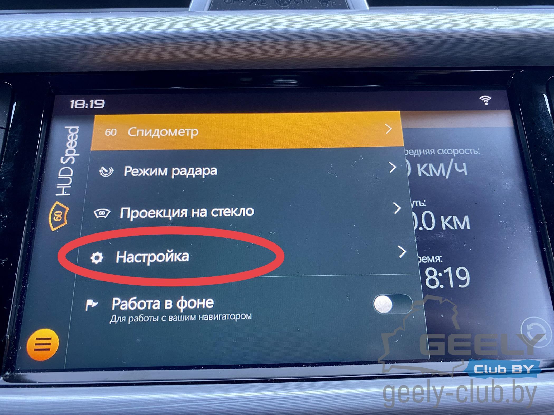

Обратите внимание на настройки приложения HUD Speed в вашей ГУ Geely Atlas ГУ Ecarx 1127h c прошивкой от GMCustoms и выполните последовательность действий (на скринах выделено красным):
Запустить HUD Speed -> Настройка -> Запуск навигатора -> Не запускать навигатор
и(или) отключите Автозапуск приложения HUD Speed при включении устройства (на скрине желтая отметка)

Спасибо за развернутый ответ, но мне надо чтобы Яндекс Карты не запускались автоматически.
FAQ: Мультимедиа Geely Atlas
#29
Выберете как на последнем скрине - НЕ ЗАПУСКАТЬ НАВИГАТОР и нажмите Готово
!!! Не будет автозапуска любого навигатора, в том числе и Яндекс.Карты
или Обратитесь к специалисту, где устанавливали прошивку
