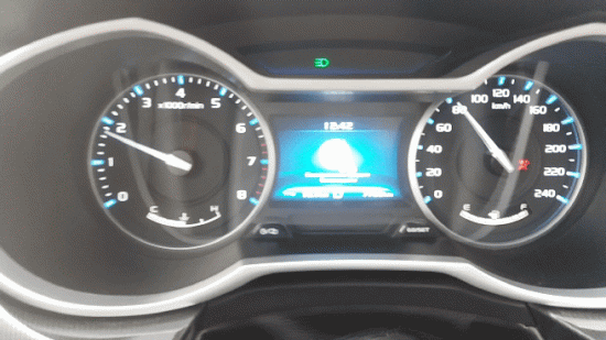

geely fe-3 работа круиз-контроля
geely fe-3 круиз-контроль

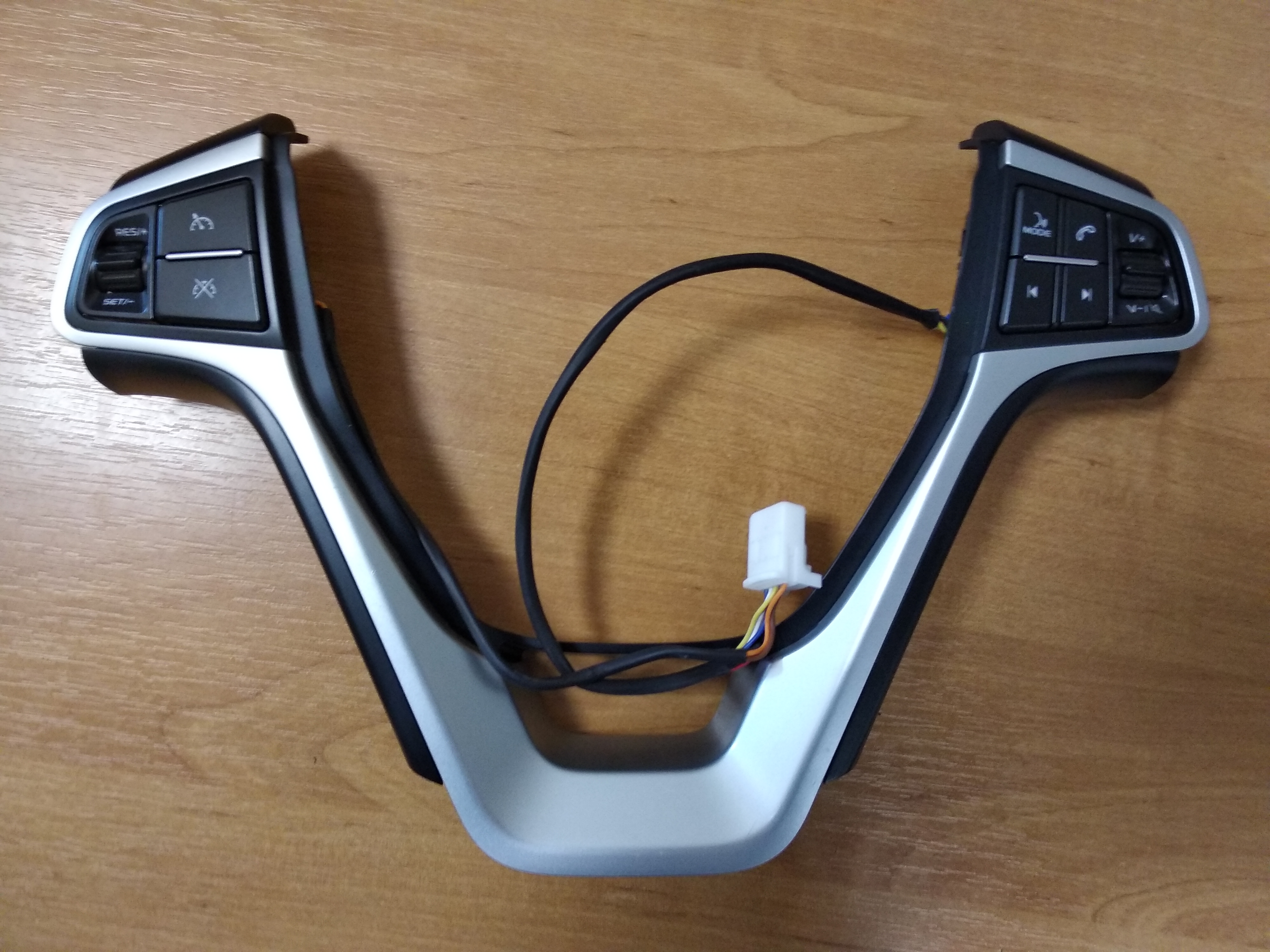

5 242,89 руб. | Для Geely Emgrand 7 Emgrand7, IMPERIAL, кнопка рулевого колеса автомобиля
https://s.click.aliexpress.com/e/bR7TlVfU
Такая накладка подойдёт?

D-)M писал(а): 12 окт 2019, 00:03 Будет работать, можно даже руль не брать, только вставку с кнопками
Можно контакты людей которые ставили круиз-контроль

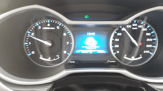

Мозги шить. Общался недавно с официалами по данному вопросу. Говорили, что можно вкорячить кнопки, и чаще всего все работает. Но нет индикации никакой на приборке.

на вариаторе улитку менять не надо.. на механике надо или же разборка улитки и паяльник в помощь... Не забываем что кнопки на fe-3 имеют другое управление нежели кнопки от Атласа... но опять таки можно с небольшой переделкой привязать блок кнопок от Атласа. Индикация на приборке присутствует

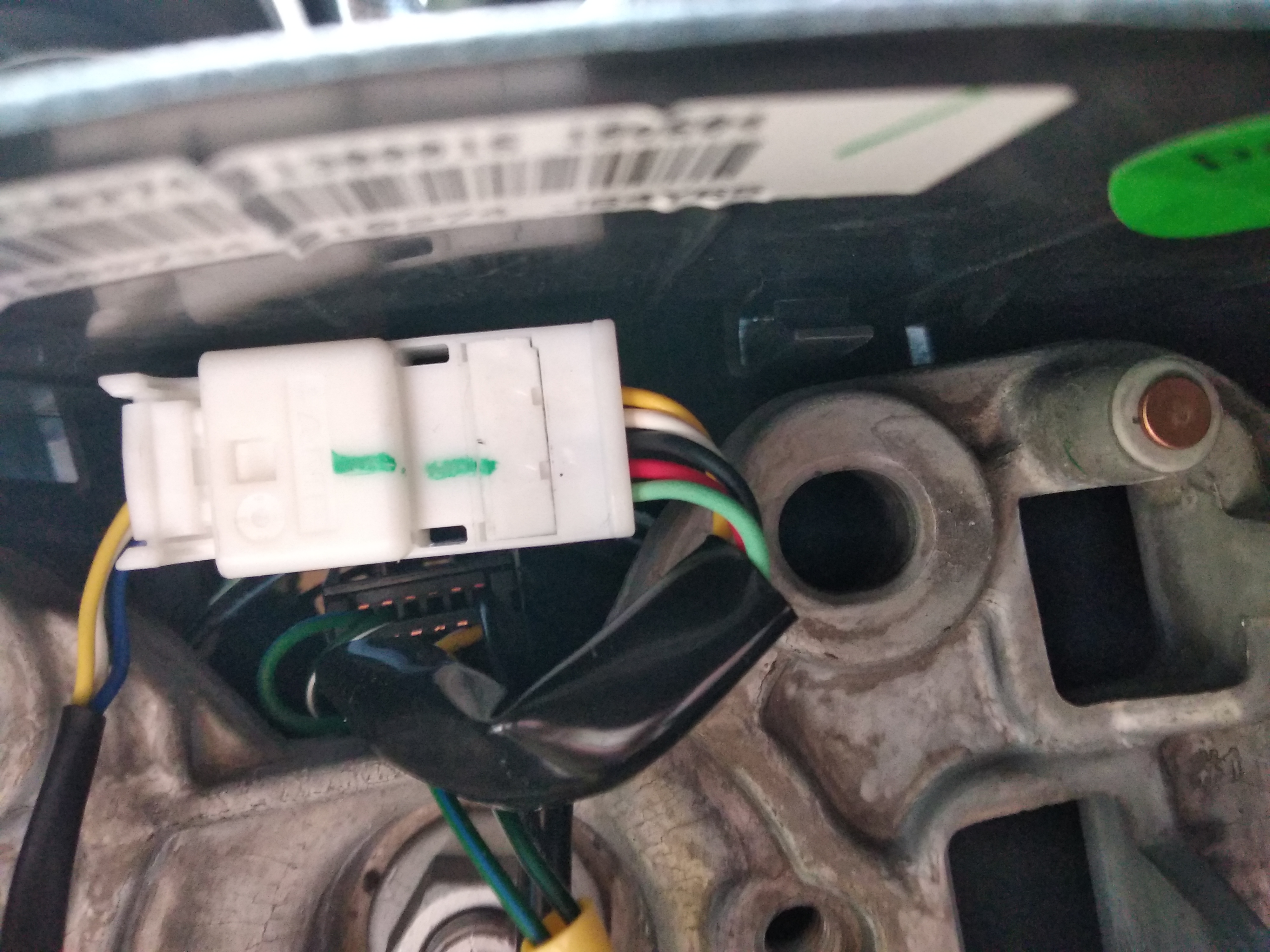

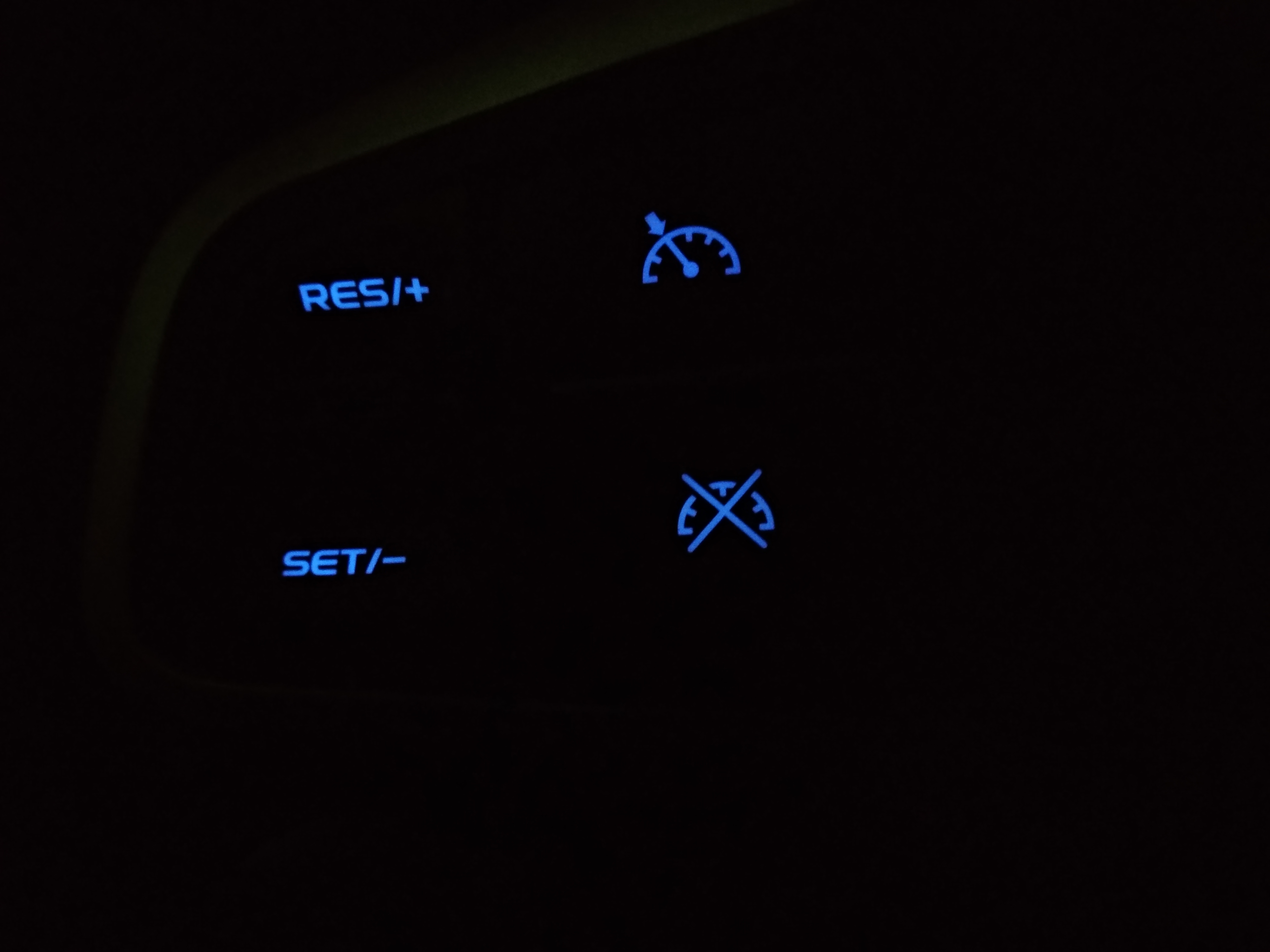

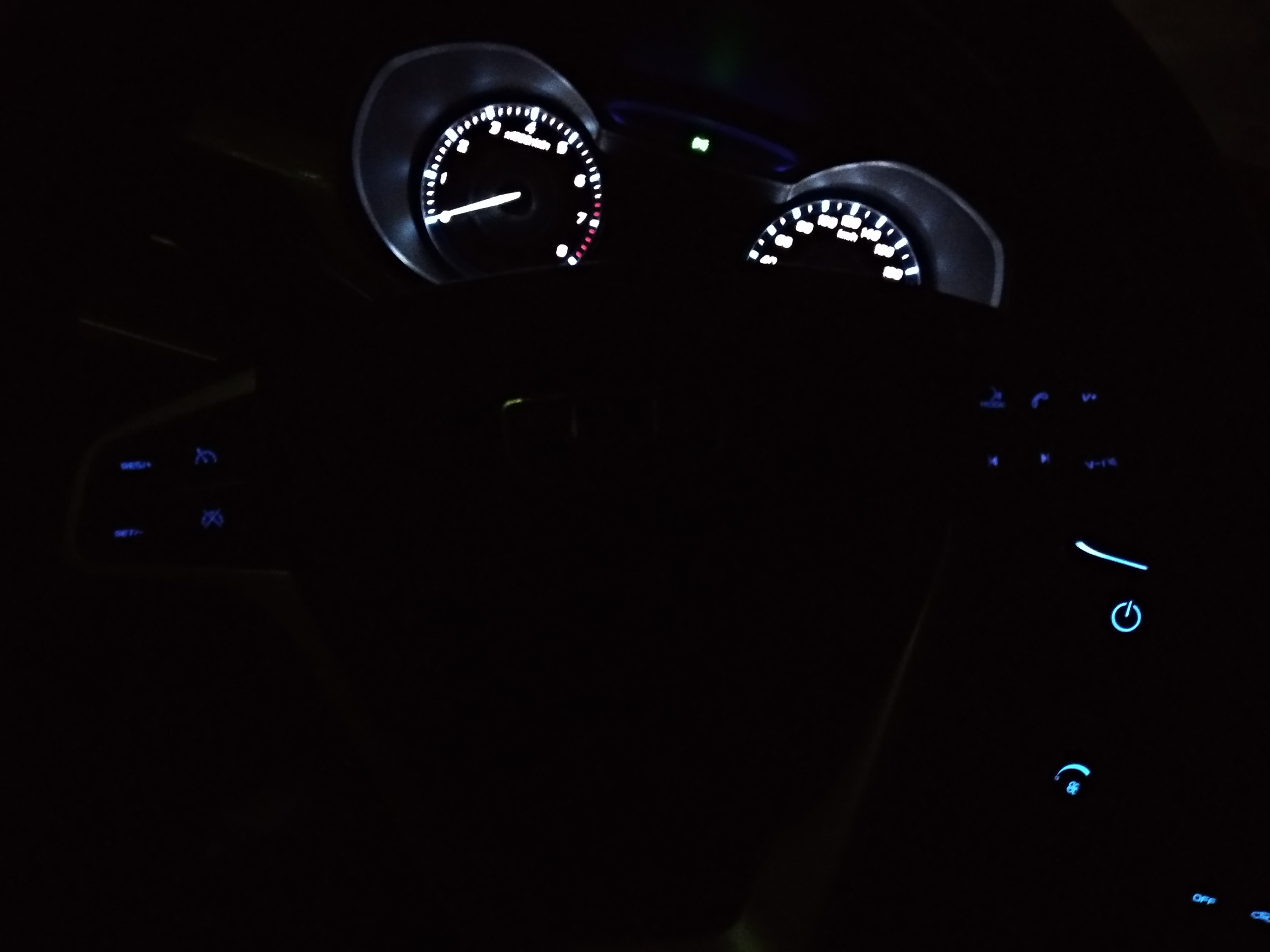

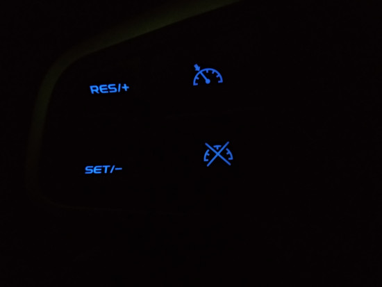

Авто на механике, поставил кнопки с алиэкспресс, как на указанной выше ссылке, дилер поставил галочку "включить круиз контроль", круиз работать не хочет, индикация на приборной панели не загорается, работает только подсветка данных кнопок. Может не правильно включаю? Из соседней ветки NL-4 " Нажимаю на скорости на значок спидометра со стрелкой (5передача) ничего не происходит, потом нажимаю добавить скорость и все гуд.у всех так?". После нажатия включения круиза пробовал и добавить скорость и убавить результата ноль.
Подскажите дальнейшие действия что бы запустить круиз.
Vano3270
Сообщения: 9
Стаж: 6 лет 8 месяцев
Авто: Geely emgrand 7 1.8 CVT
Город: Брянск
Круиз-контроль Geely Emgrand 7 FE-3JC. Возможность установки
#28
Непрочитанное сообщение Vano3270 »
Для включения круиза нажать на кнопку включения и SET/- для установки требуемой скорости. Дилер без вопросов активировал круиз контроль? Активация обязательна или можно только кнопки установить?

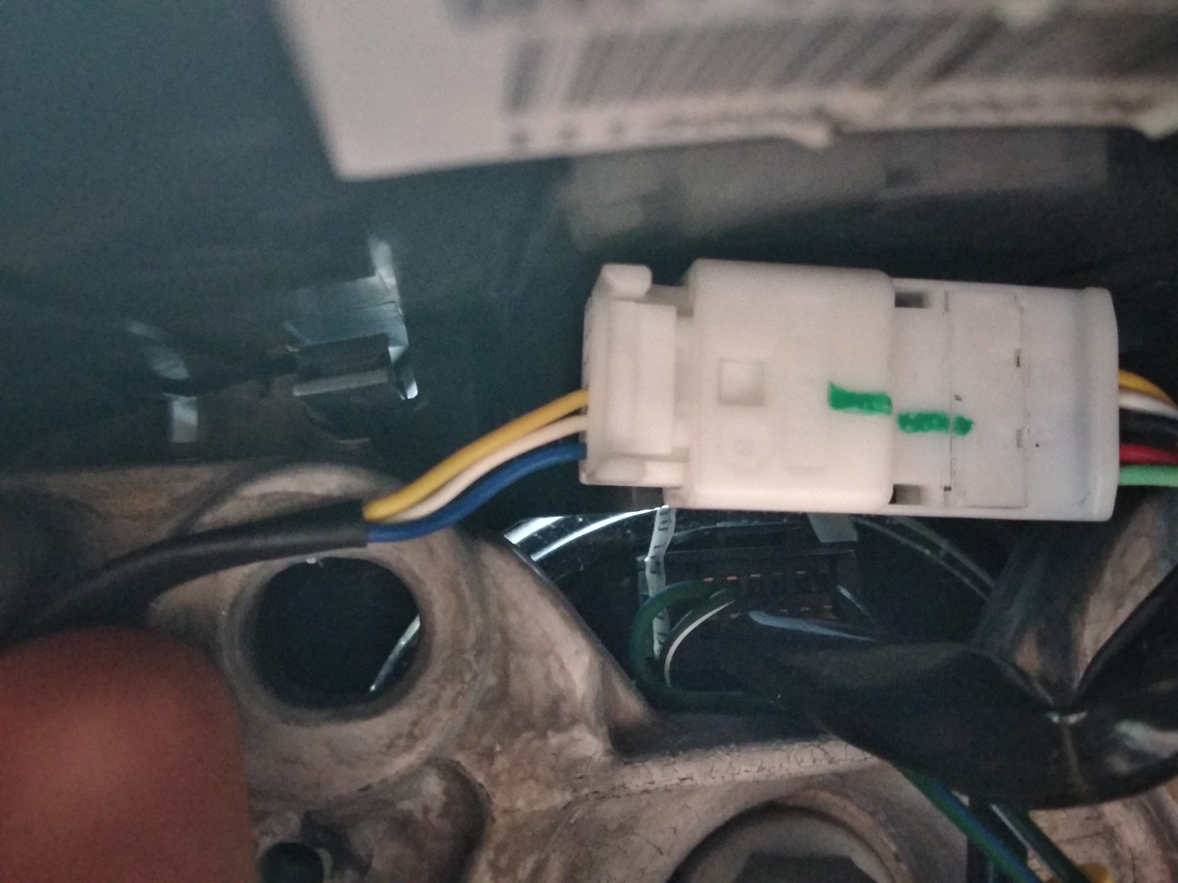

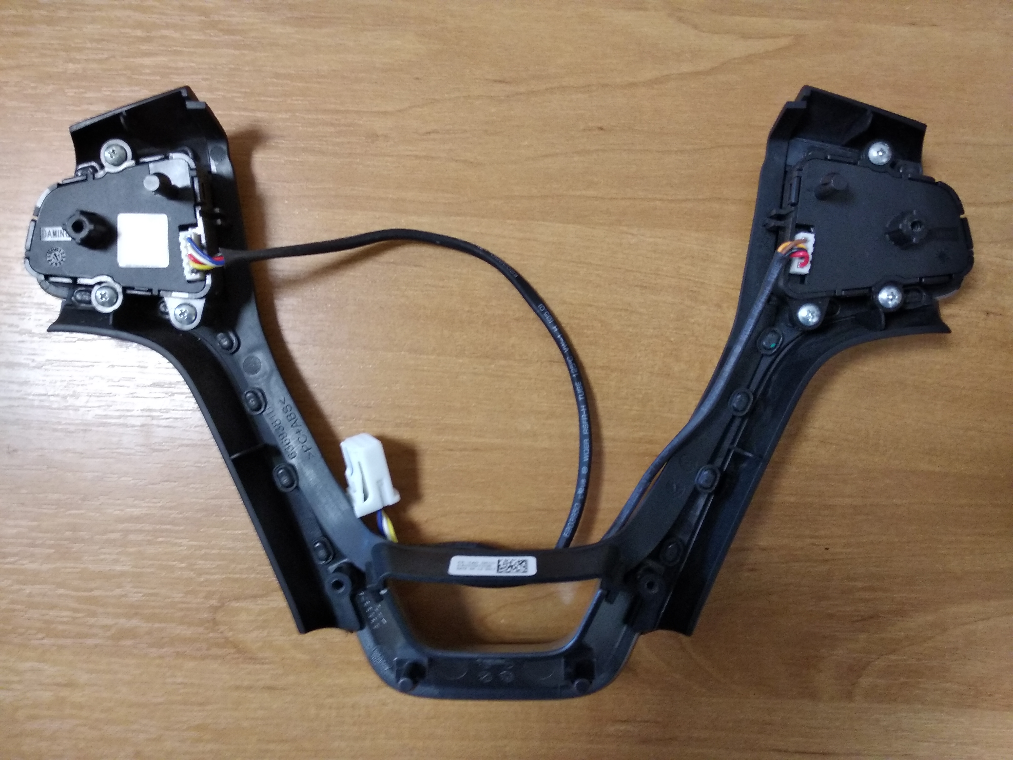

Дилер активировал без вопросов еще до установки кнопок, бесплатно (самим интересно было). На вопрос о кнопках ответили, что гарантия сохраняется, но кнопки скорее всего работать не будут, так и получается. На следующей недели заеду к дилеру чтобы посмотрели добавилось ли что то еще в сервисном меню после подключения кнопок, может еще какие то галочки поставить надо.
Подскажите в чем разница улиток между механикой и вариатором (желательно с фото), сколько проводов для подключения кнопок на вариаторе?
На фото к разъему подключена фишка только с управлением магнитолой (родная), остается еще два не подключенных провода, при подключении с круизом все пять проводов подключены (фото забыл сделать).

у кого авто на вариаторе выложите пожалуйста фото вышеуказанного разъема, вроде как разницы на fe-3 в улитках нет
