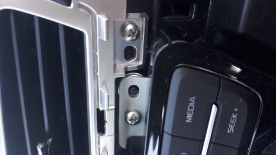

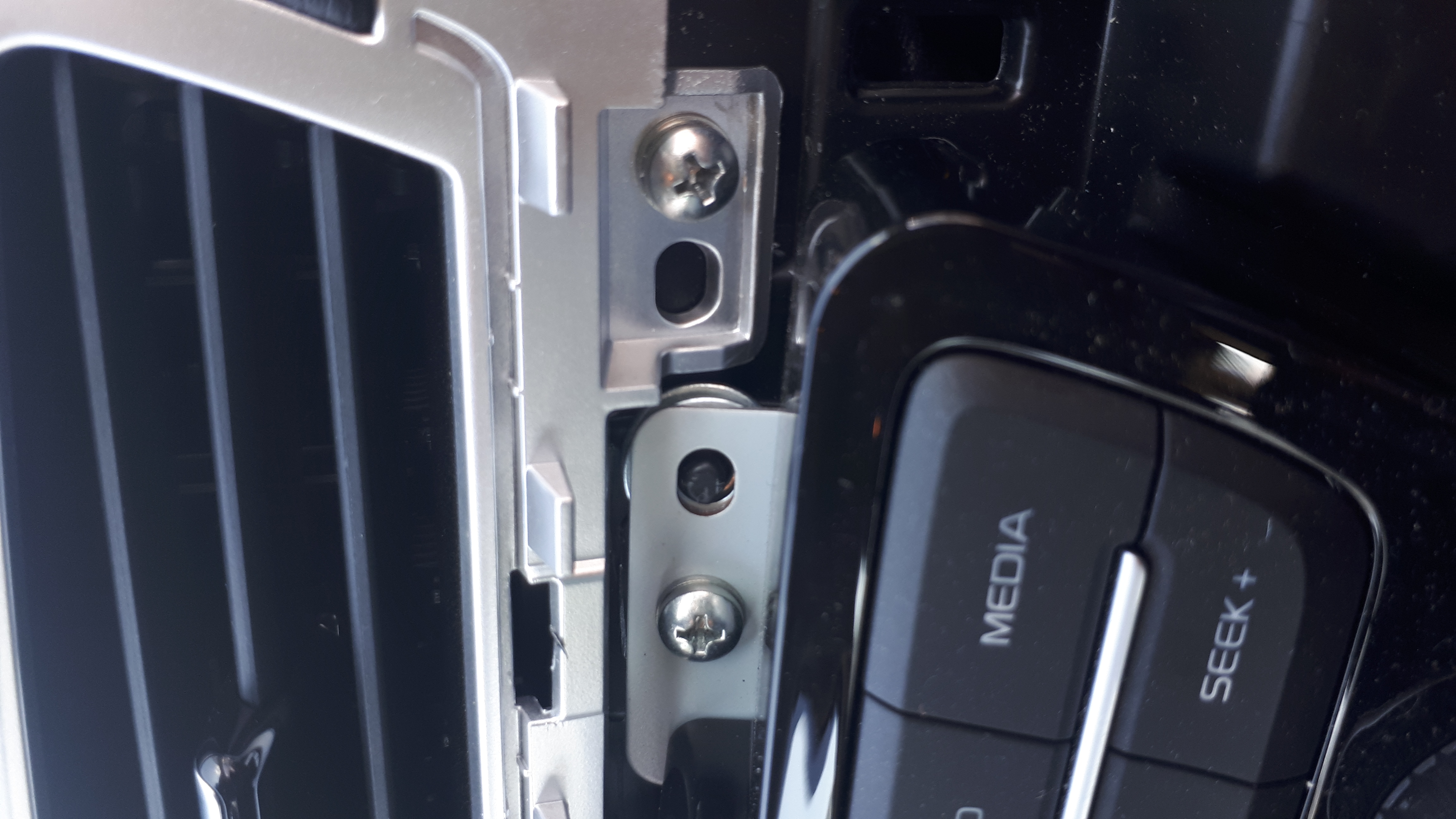

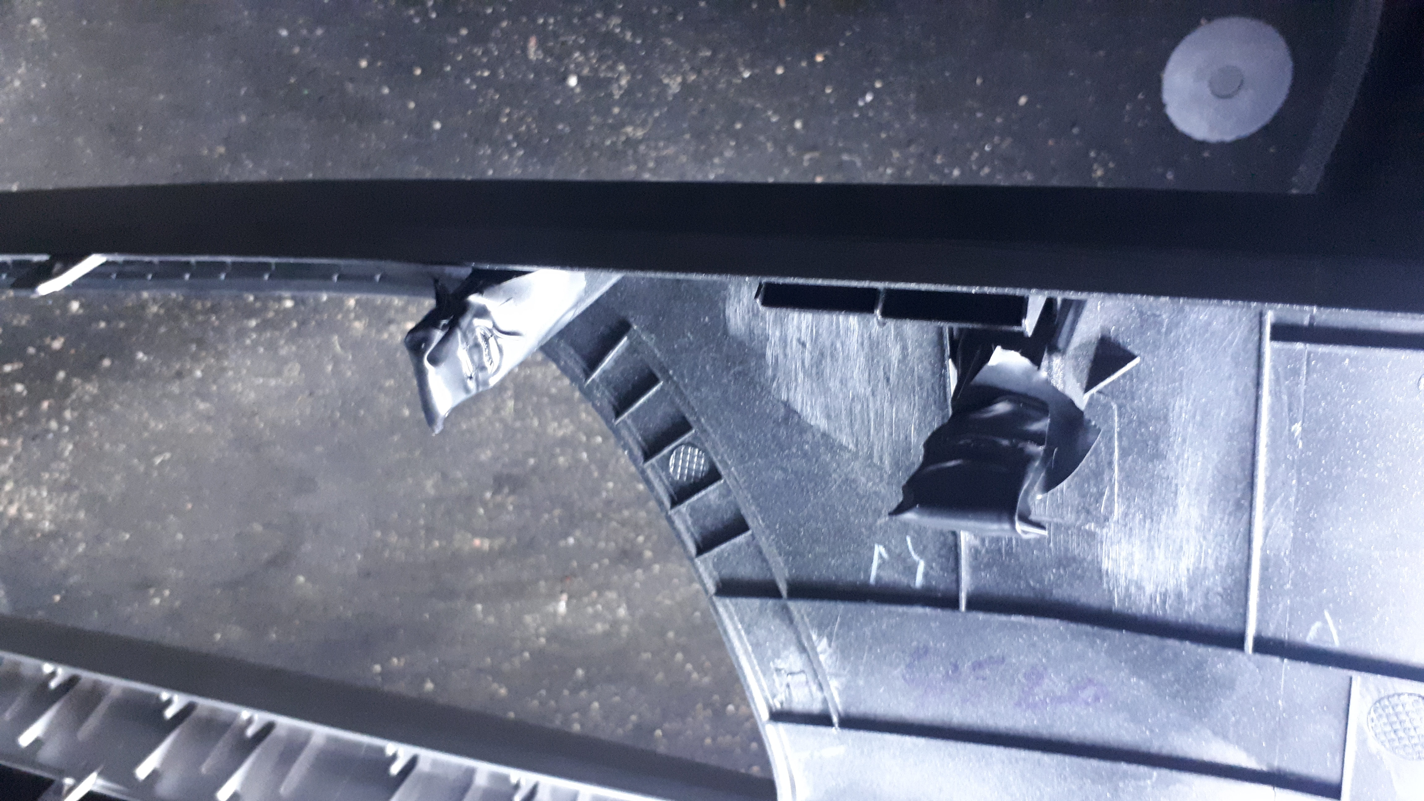

Стас
Сообщения: 14
Стаж: 6 лет 8 месяцев
Авто: Geely Atlas 2.4 2wd 2018 lux
#254
Непрочитанное сообщение Стас »
Отходила накладка серебристая в районе магнитолы. Щель была около сантиметра. Починили)))).
