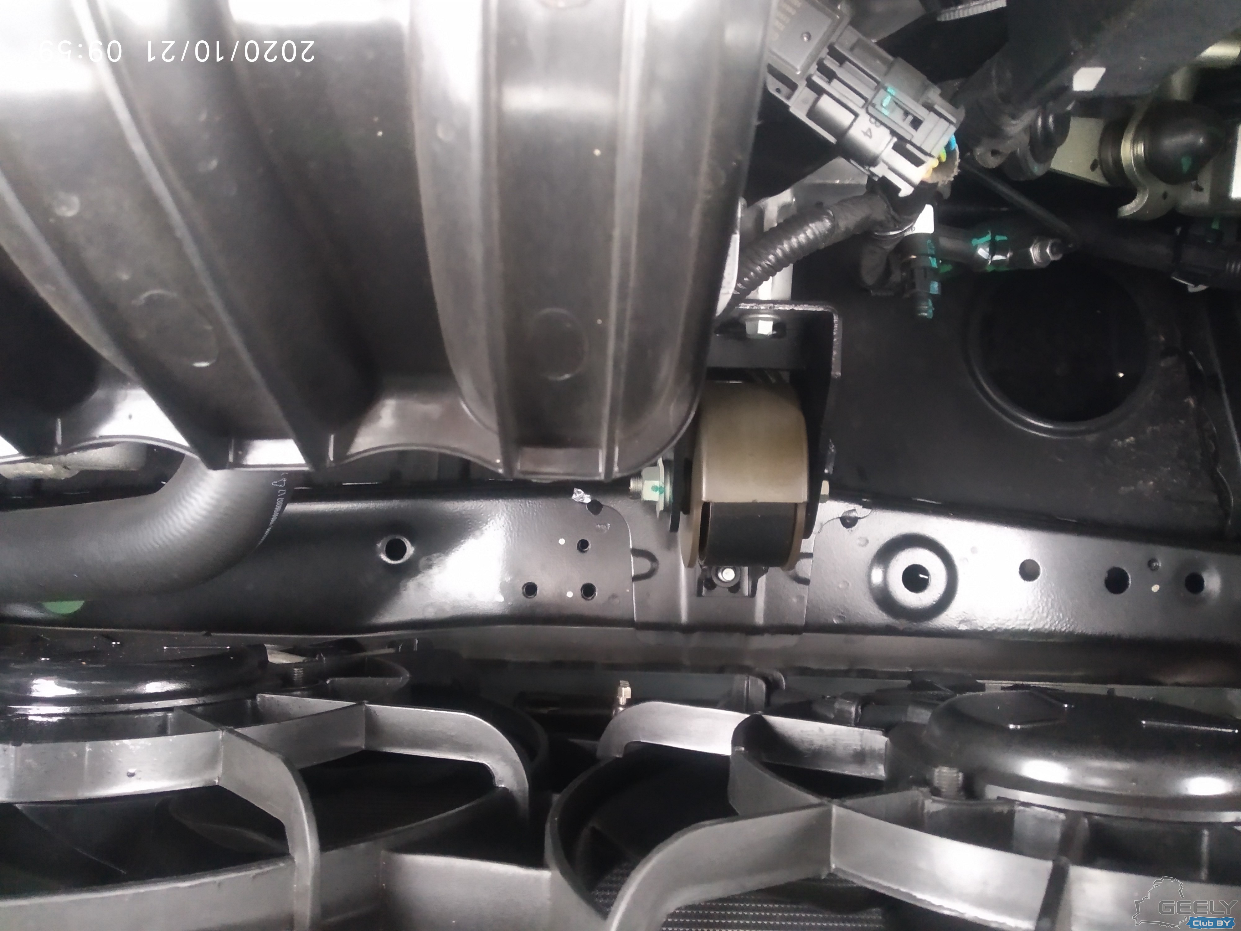

Доброй ночи. Хотел у всех узнать, у меня одна из балок(левая) расположена внизу между двигателем и вентиляторами - вогнута или вмятина (смотрите фото). Правая ровная. Это с завода предусмотрено так или мне повезло с машиной :)

Aliaksandr_R писал(а): 21 окт 2020, 22:48 или мне повезло с машиной
Всё нормально. У всех так.
