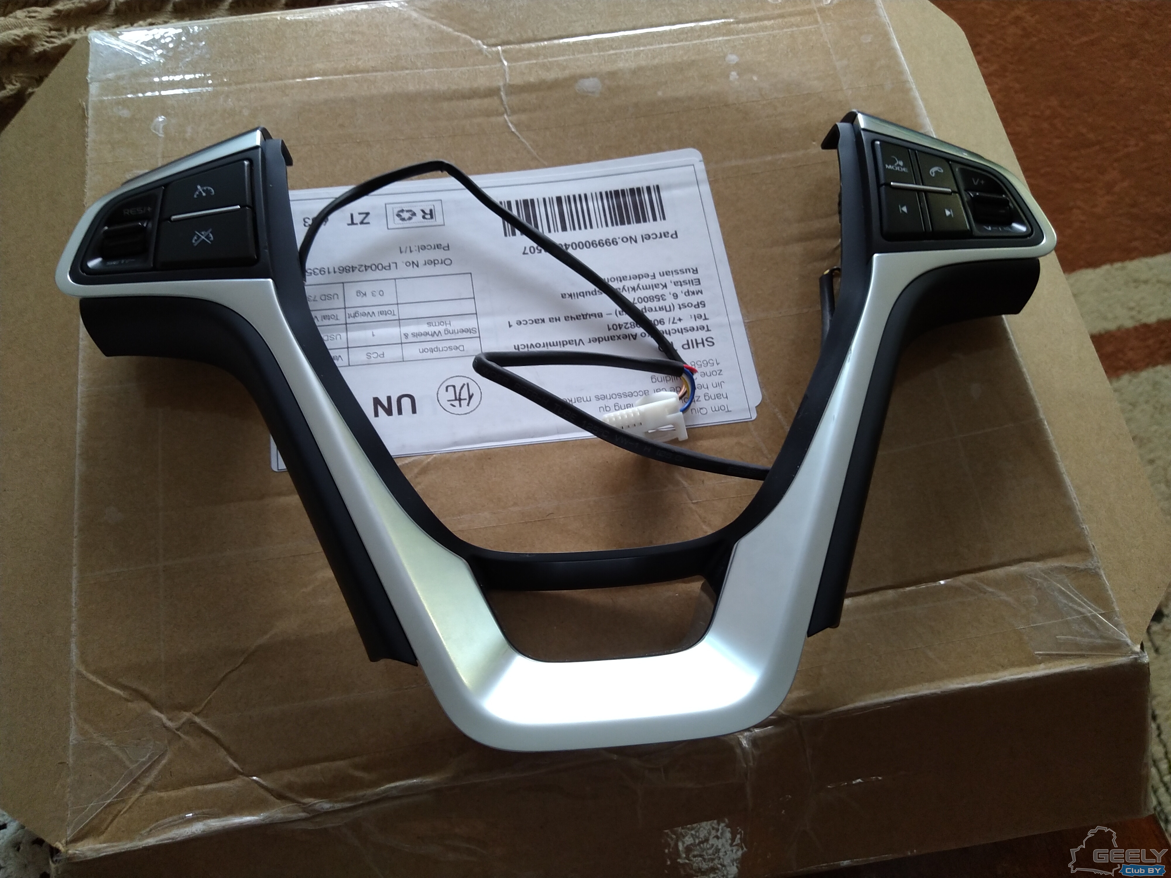

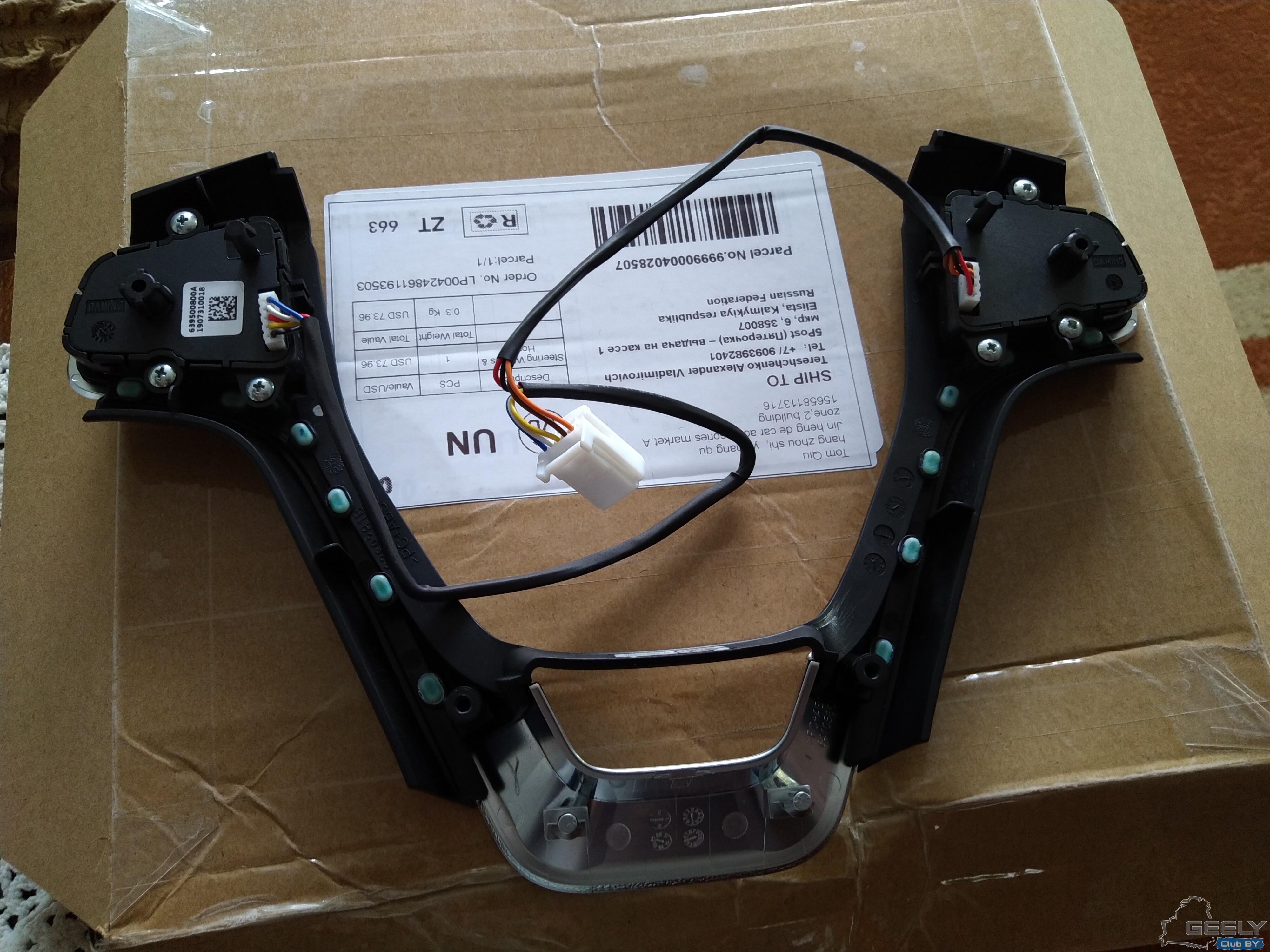

Кнопки с алиэкспресс на вариатор 1.8 максималку подошли. Кнопки сразу заработали, но без индикации. На прошивку еще не ездил.
P.S.Просто кнопки не вставишь, заглушка в штатной рамке запаяна. Пришлось полностью брать рамку с кнопками.

На вариаторе Geely Emgrand 7 1.8 FE-3JC CVT установлены кнопки руля с алиэкспресс
Круиз-контроль заработал без проблем.
