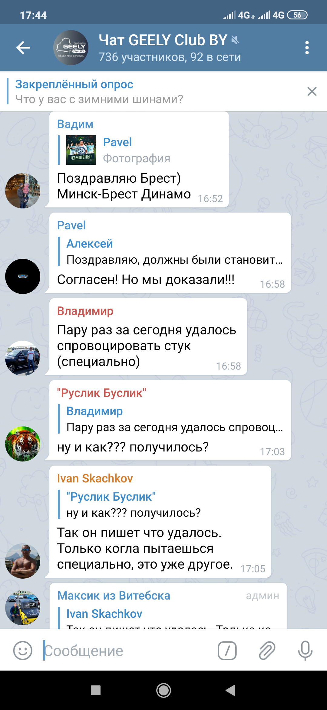

Владимир из Гомеля отписался в телеграмме что удалось специально спровоцировать стук.

Как с провоцировать?) У нас телеграмма нет.

А что пишет Foxx, ему тяжело удалось спровоцировать или нет этот стук, все так же только теперь при других условиях?

Ничего не пишет большеSemenich писал(а): 24 ноя 2019, 17:50 что пишет Foxx, ему тяжело удалось спровоцировать или нет этот стук, все так же только теперь при других условиях?
