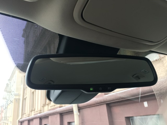

День добрый. Хотелось бы узнать результат по зеркалу. Установил кто или нет?

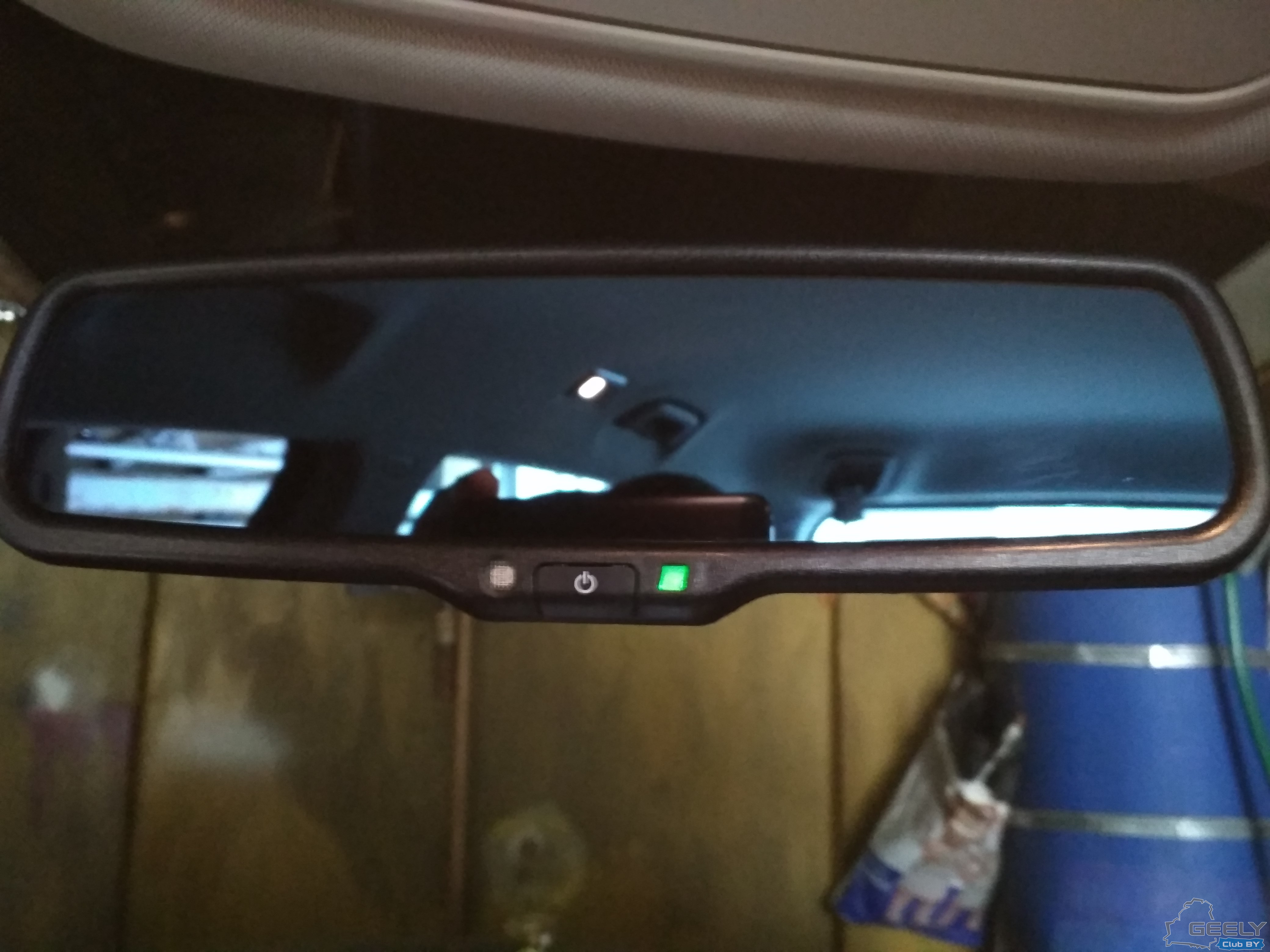

Хорошо садится по креплению зеркало от Mitsubishi Outlander и Nissan Murano, примерял сам. Себе поставил от Ниссан Мурано, проводку подключал электрик, работает отлично.

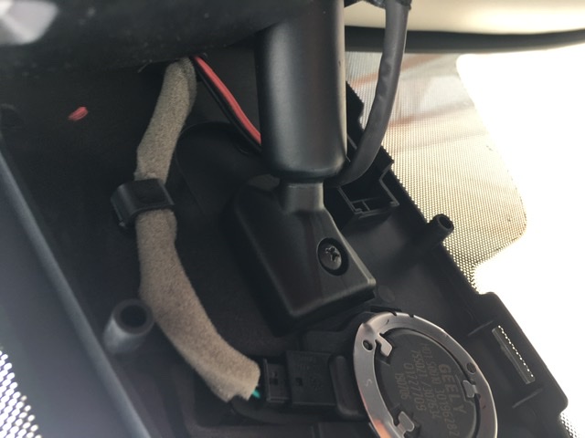

Поставили зеркало . Подключали в фонаре к адаптеру USB . Как сказал мастер там есть адаптер к нему подходит 12 вольт и можно подключать до 5W (зеркало 2W) доп. оборудования. Подключали - от линии 12вольт - разьём -зеркало. Как снимается кожух не знаю.
