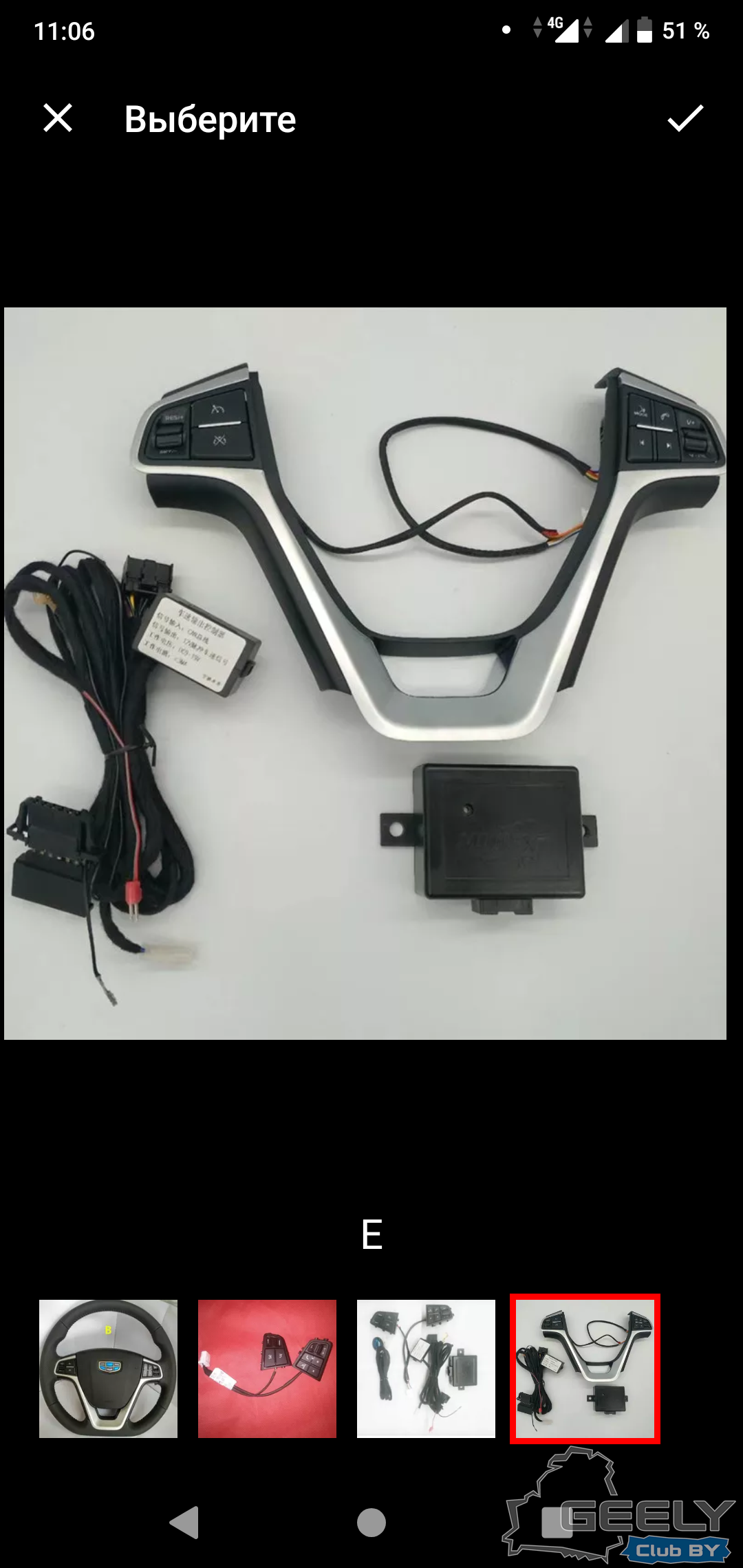

mordwin писал(а): 15 дек 2020, 16:14 ну вот задумался о круизе, а тема заглохла и не понятно что там с круизом на механике
На механику нужно брать кнопки с мозгами, Вариант Е
4 872,13 руб. | Кнопка рулевого колеса автомобиля, для Geely Emgrand 7 Emgrand7,IMPERIAL
https://a.aliexpress.com/_AYW0jb

АлександрТерещенко писал(а): 29 дек 2020, 13:27 На механику нужно брать кнопки с мозгами
Кто вам сказал?
Не нужно мудрить.

У продавца сказано русским текстом
Пожалуйста, используйте A B C D E, чтобы выбрать, какой из них вам нужен. E подходит только для ручной передачи.

АлександрТерещенко писал(а): 30 дек 2020, 11:07 У продавца сказано русским текстом
Для машин, собранных на БелДжи до начала 2020 года это не актуально.
Заменят ли на конвейере мозги для Х7 и изменится ли ситуация в будущем - я не знаю. На данный момент достаточно только кнопок.

Кстати, вариант Е стоит 280 долларов. Не могу утверждать (просто не помню точно), но в Минске у дилера заменить руль, на руль с кнопками и активацией стоит дешевле.

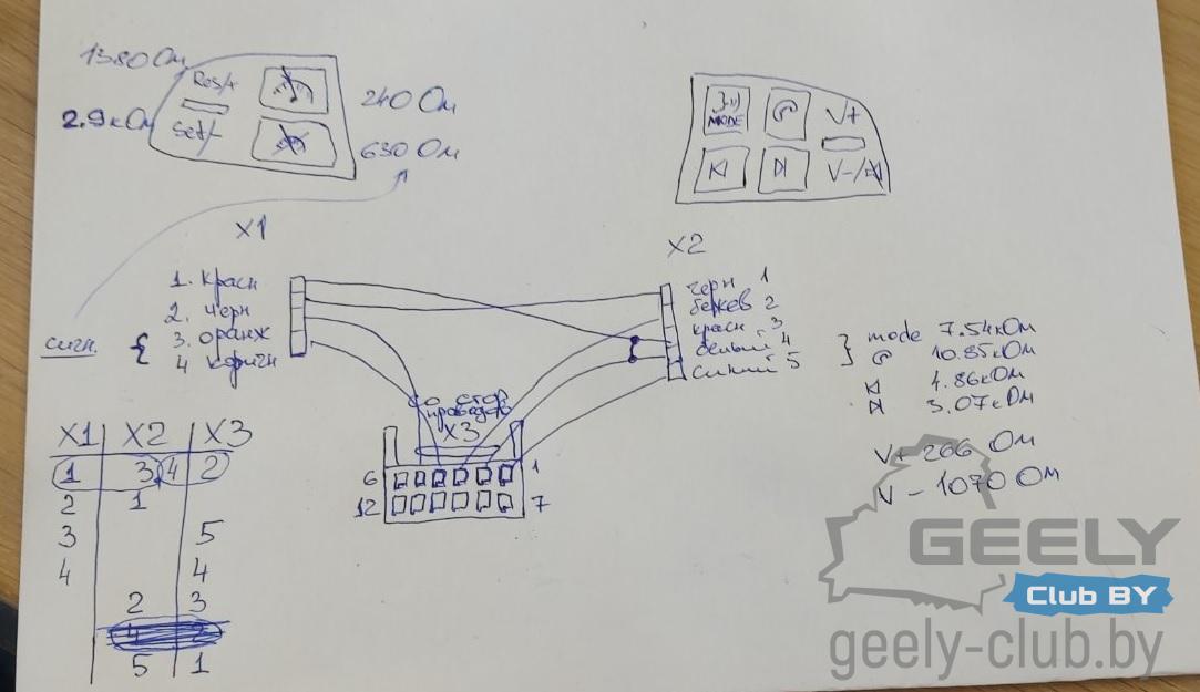

Здравствуйте.
Кто может помочь сделать замеры сопротивлений кнопок круиза и распиновку?
Имеется 2 комплекта разных кнопок, хочу приспособить для авто.
Схематично как получится. Как пример:
