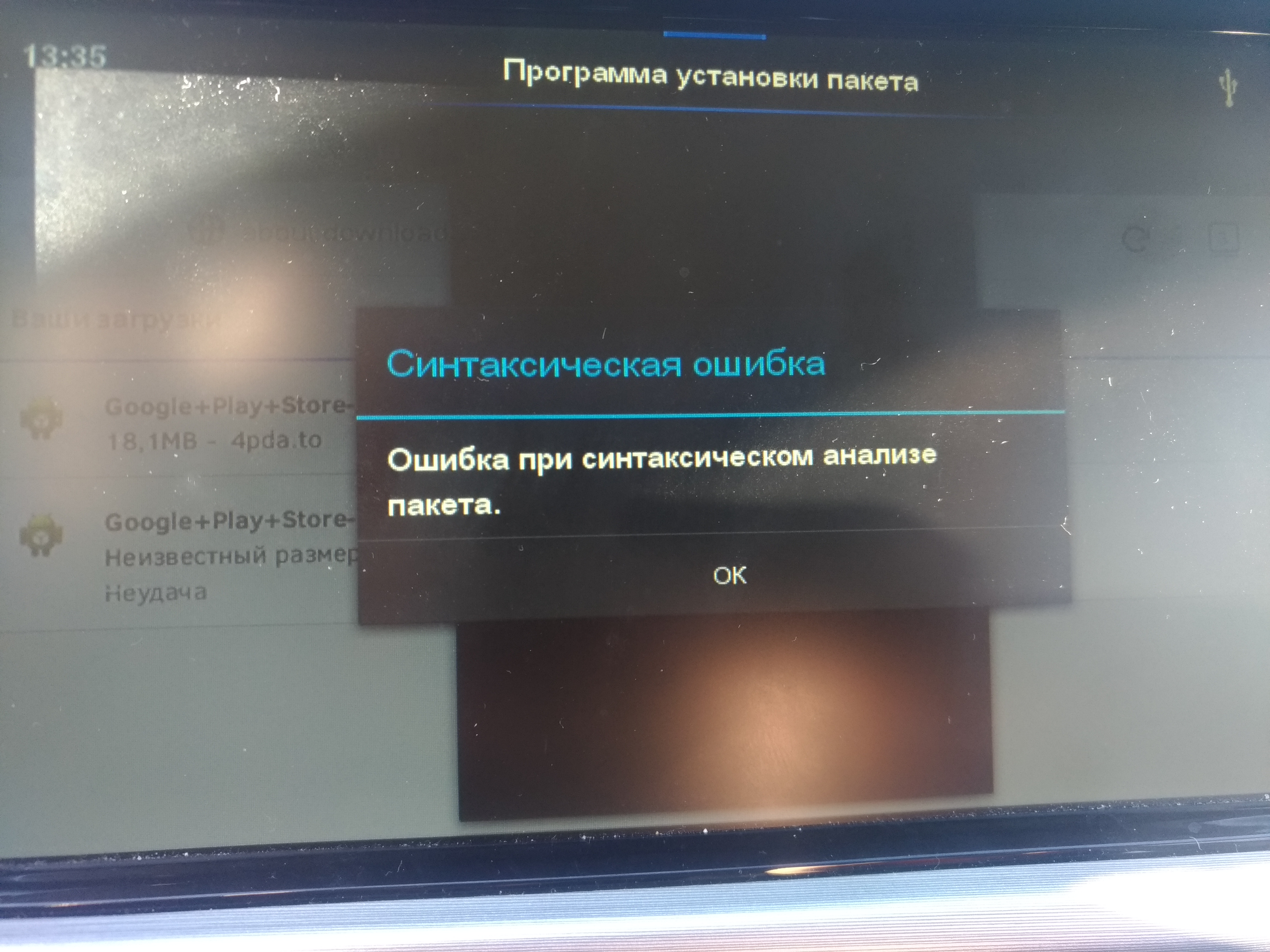

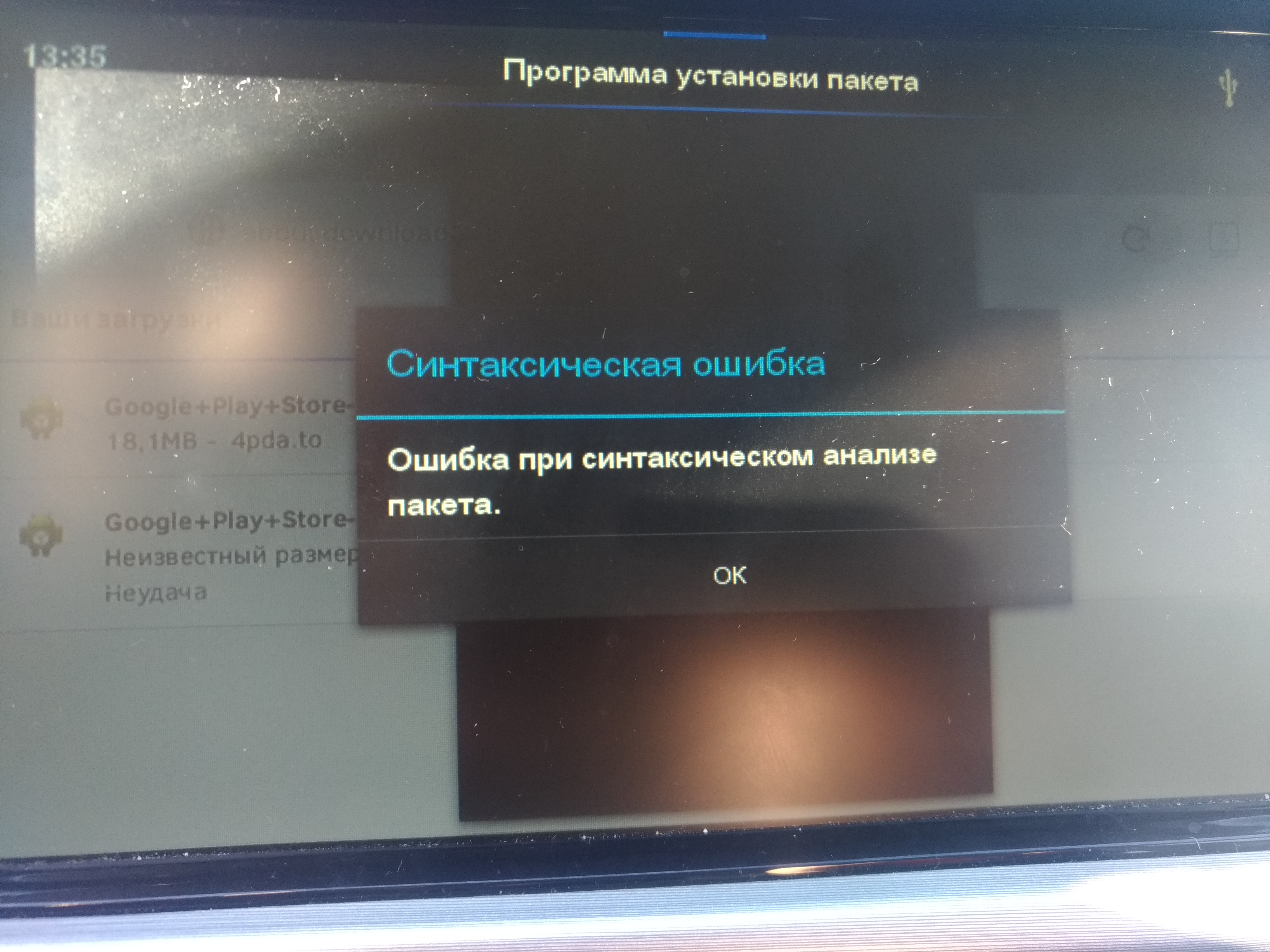

Немогу устоновить Google Play , в чем причина?

Sergey minsk писал(а): 18 фев 2019, 13:46 Немогу устоновить Google Play , в чем причина?
И не станет. Без объяснения причин)))
