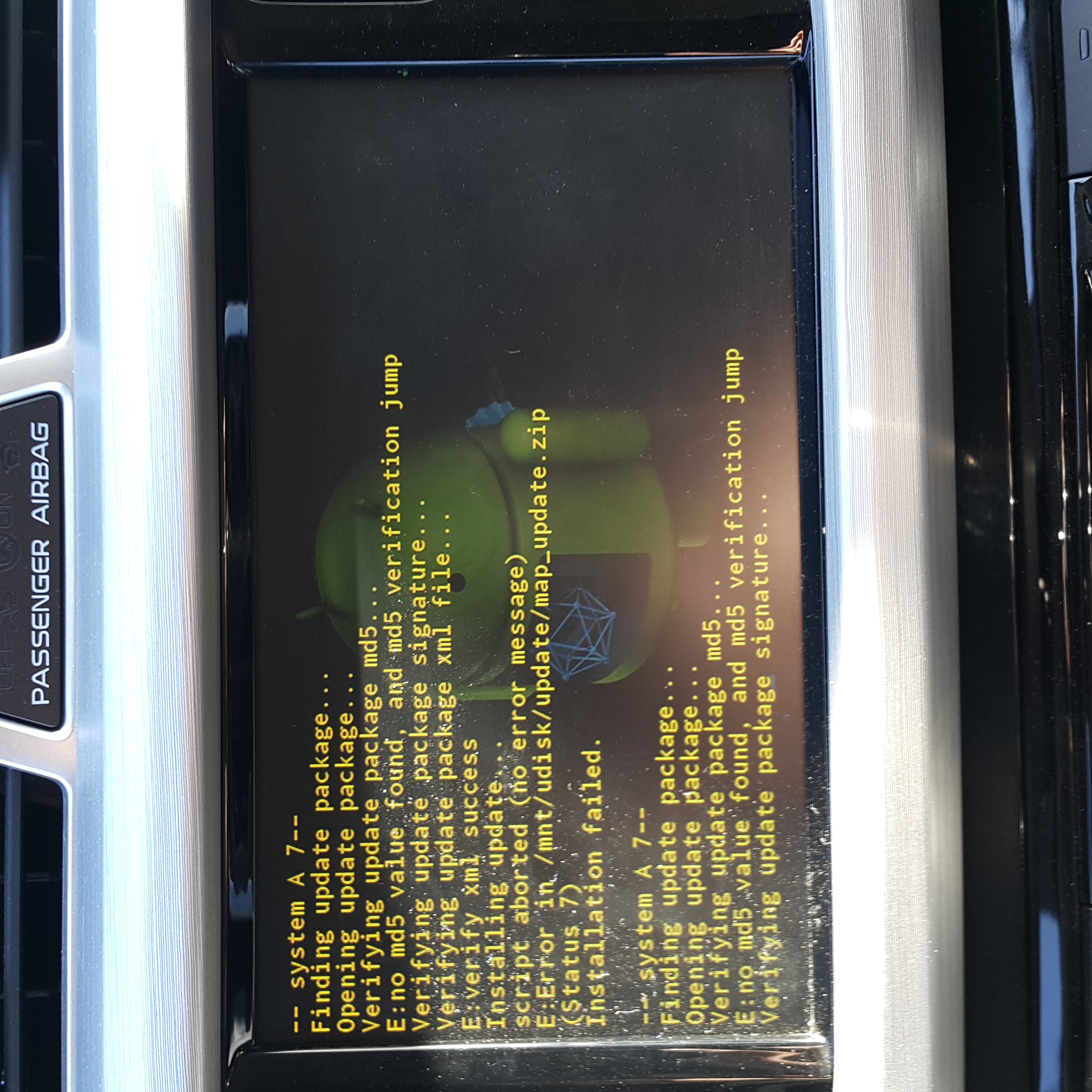

Всем привет! При прошивке кастомной после выбора map update не проходит проверка md5! До этого была rc17, откатывался на rc16. Буду конечно еще раз шить rc16, потом кастом! Но всеже может в чем то другом причина? Еще повторно качаю архив, первый был битый наверно

Такая ошибка м.б. если файлы не те (map1.zip и map2.zip не забыть распаковать!), в папке должны бытьmoo44 писал(а): 10 ноя 2018, 12:27 Всем привет! При прошивке кастомной после выбора map update не проходит проверка md5! До этого была rc17, откатывался на rc16. Буду конечно еще раз шить rc16, потом кастом! Но всеже может в чем то другом причина? Еще повторно качаю архив, первый был битый наверно
factory_update.zip
map_update.zip
mcu_update.zip
map1.img
map2.img
md5.txt
