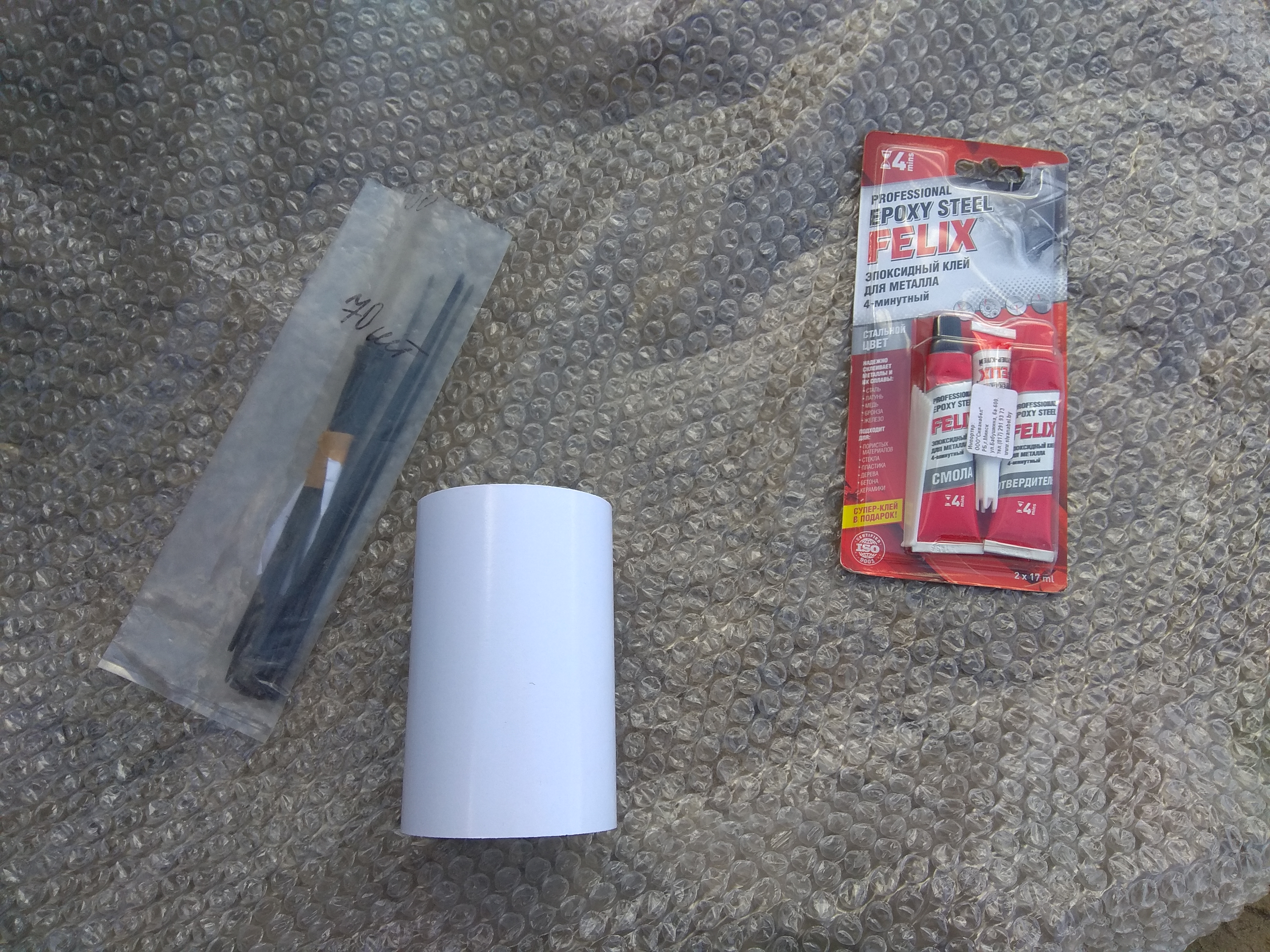

2. Двухкомпонентный эпоксидный клей для быстрой фиксации верхней сетки. Я брал проверенный Felix
3. Нейлоновые стяжки тонкие для временной фиксации (Хомуты-стяжки нейлоновые)
2-компонетный эпоксидный клей

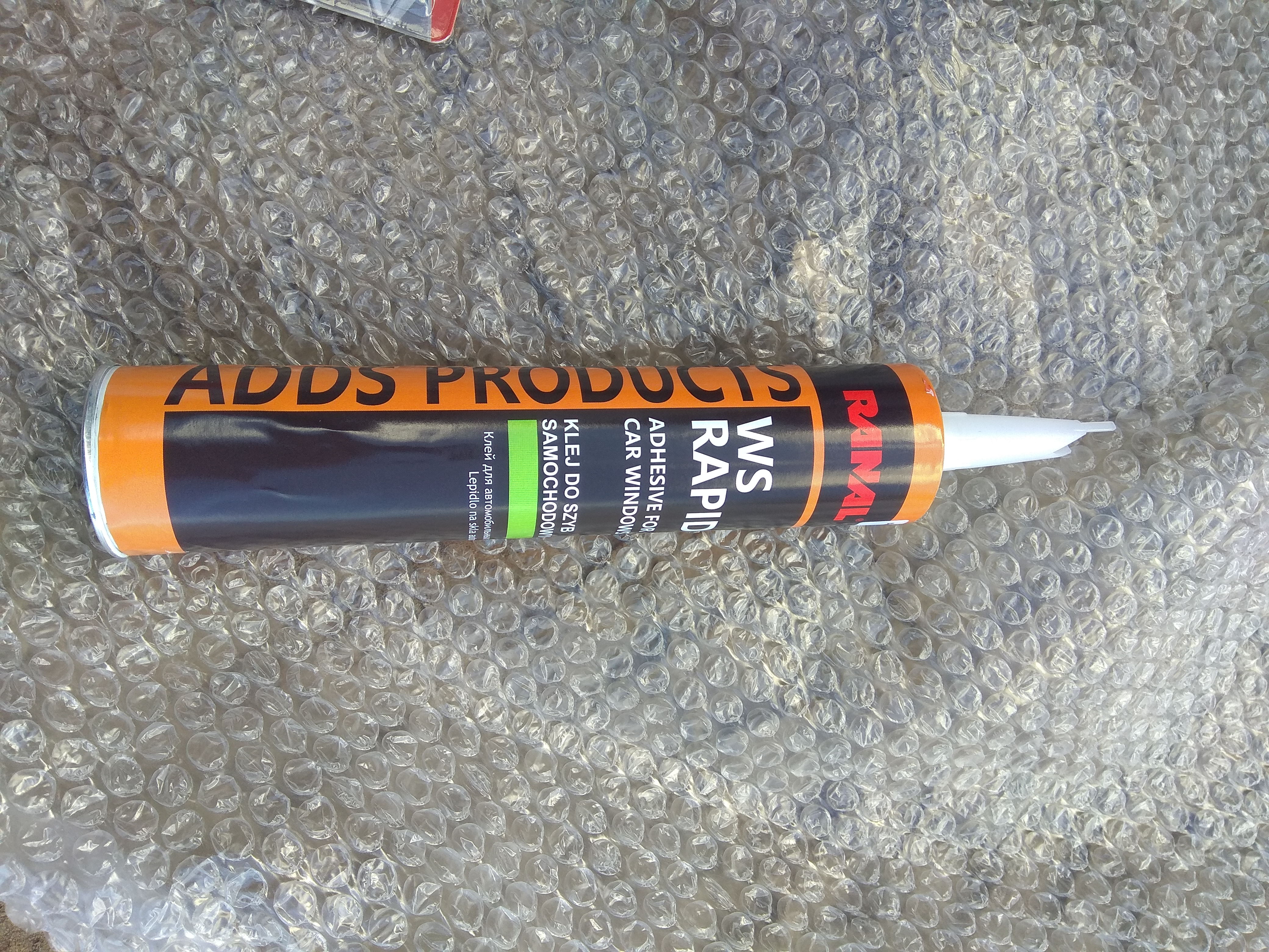

4. Стекольный клей-герметик. Использовал как основное средство для надёжного не жёсткого крепления сетки к внутренней стороне решётки

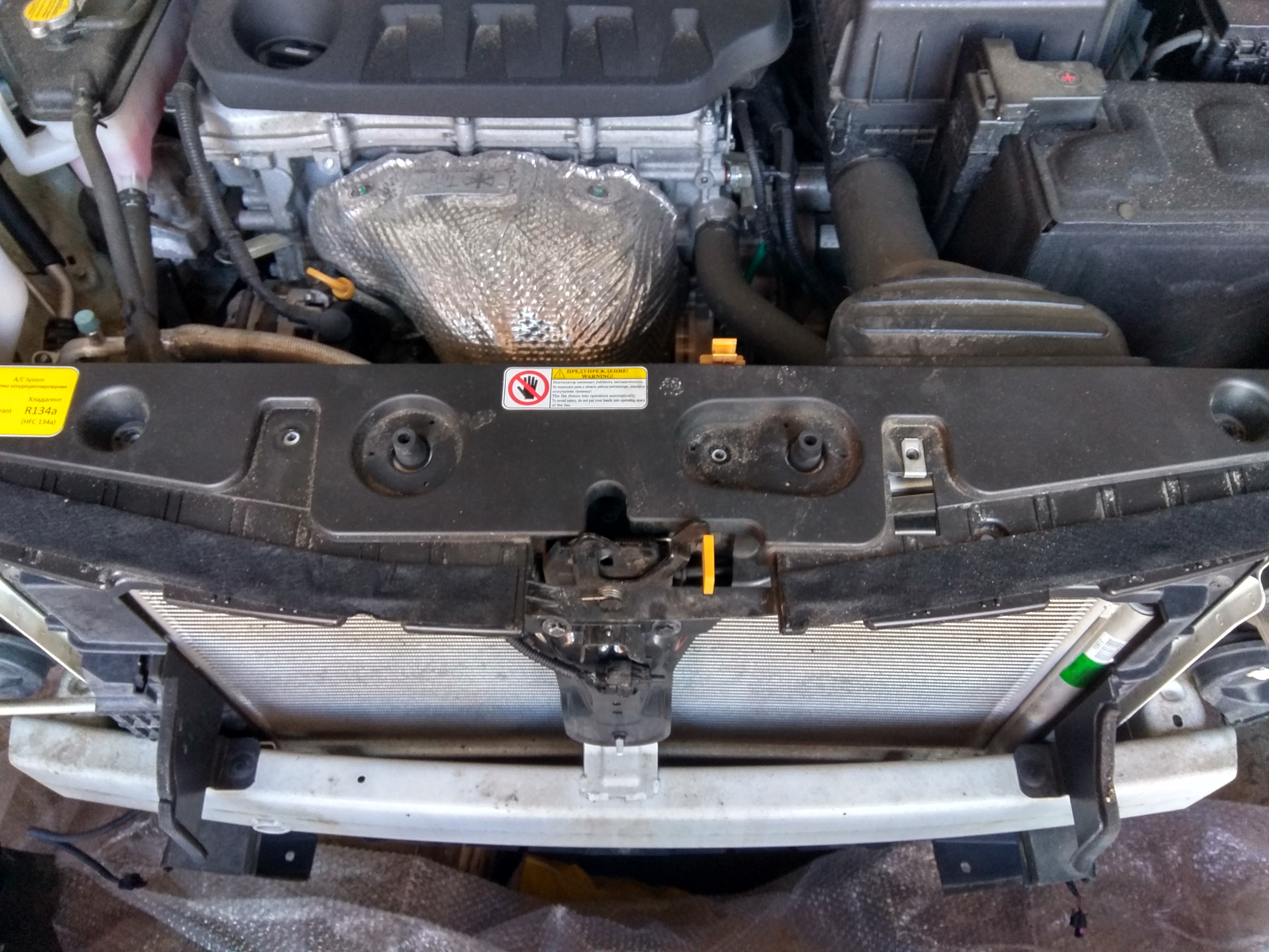

Начинаем снимать бампер. Для этого отрываем капот и головкой на 10 откручиваем 5 болтов. Болт номер 5 прячется внизу, где замок капота. лезем туда с удлинителем. Крестовой отвёрткой тоже можно крутить

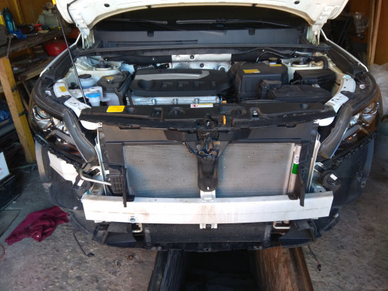

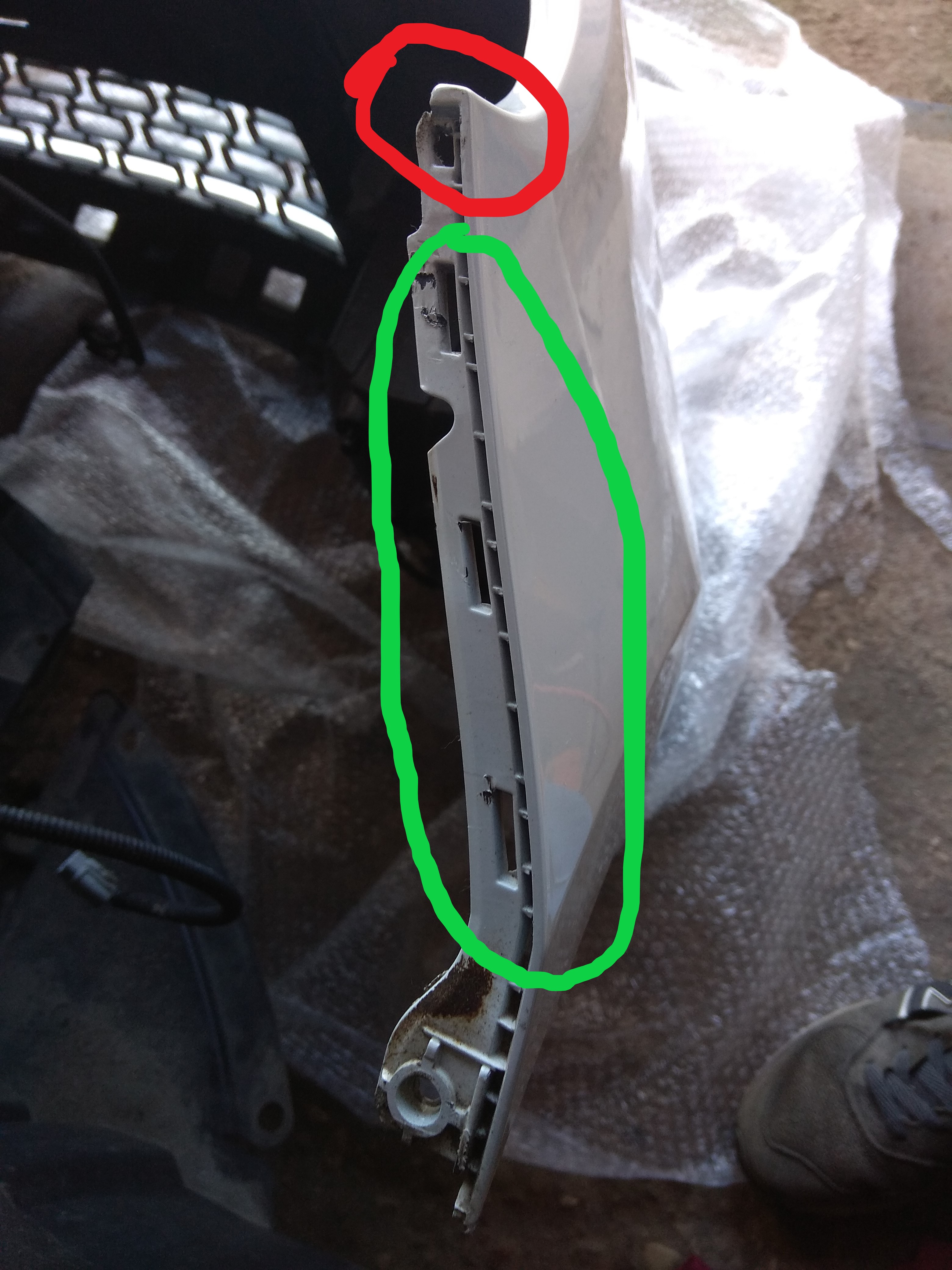

Начинаем самую ответственную манипуляцию. Чтобы на пальцах объяснить процесс снятия, забегу немного вперёд и покажу фотки снятого бампера и его посадочных мест, чтобы Вы имели представление, как там всё устроено. Затем расскажу, за что брать и куда тянуть. Хорошо бы предварительно подстелить что-нибудь под бампером, дабы не поцарапать, когда снимите.
Замок на бампере
Защёлка на кузове
Зелёным обведены 3 замка на бампере и кузове, которые снимаются просто. Засовываем руку за подкрылок, берем бампер и сильно (НЕ РЫВКОМ) постепенно, немного как бы приподнимая тянем его от машины (в горизонтальной плоскости). После этого отделения бампер повиснет на последнем замке (на фото обведён красным). С ним нужно проявить особую аккуратность - он самый трудный и самый хрупкий. Снимать с него нужно сильным постепенным поднятием вверх с последующим оттягиванием по горизонтали. Как только отстрикните первые три - последний станет виден и сами всё поймёте.
Со второй стороны всё аналогично. Чтоб было проще, можно немного приспустить подкрылок. Достаточно выкрутить один винт за колесом и снять две клипсы там же (с ними вы уже познакомились под машиной).
После того, как Вы отщёлкнули обе стороны, бампер остаётся просто висеть "на честном слове".
Подходим спереди и просто снимаем бампер на подстилку. Делайте это медленно, если у Вас есть ПТФ и передний парктроник - не порвите провода. Их длинны не достаточно, чтобы свободно положить бампер на пол. Отсоедините разъемы (ПТФ - нажимаем и тянем, датчики - вытягиваем серый замок, нажимаем и тянем)
Всё, теперь бампер свободен!!! :D :D :D

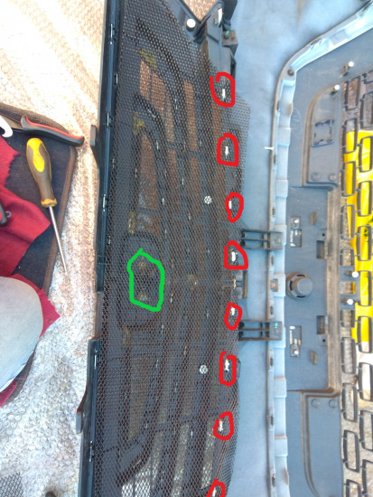

Расположите сетку нужным образом. Разложите и придавите аккуратно, чтобы сетка плотно прилегала. В центре будет место, где две стоечки будут мешать - ножницами по металлу раскусите ячейку сетки над ними и отверткой плотно наденьте. Зафиксируйте сетку с одного края саморезами в стойки вот так:
Точки фиксации сетки в нижнюю решетку бампера NL-4 Emgrand X7
Теперь понятно, сколько её нужно и лишнюю сетку можно обрезать.
Постепенно прижимая сетку от закреплённого края к противоположенному, начинайте её крепить и загибать, надрезая, где это нужно. Трудностей возникнуть не должно.

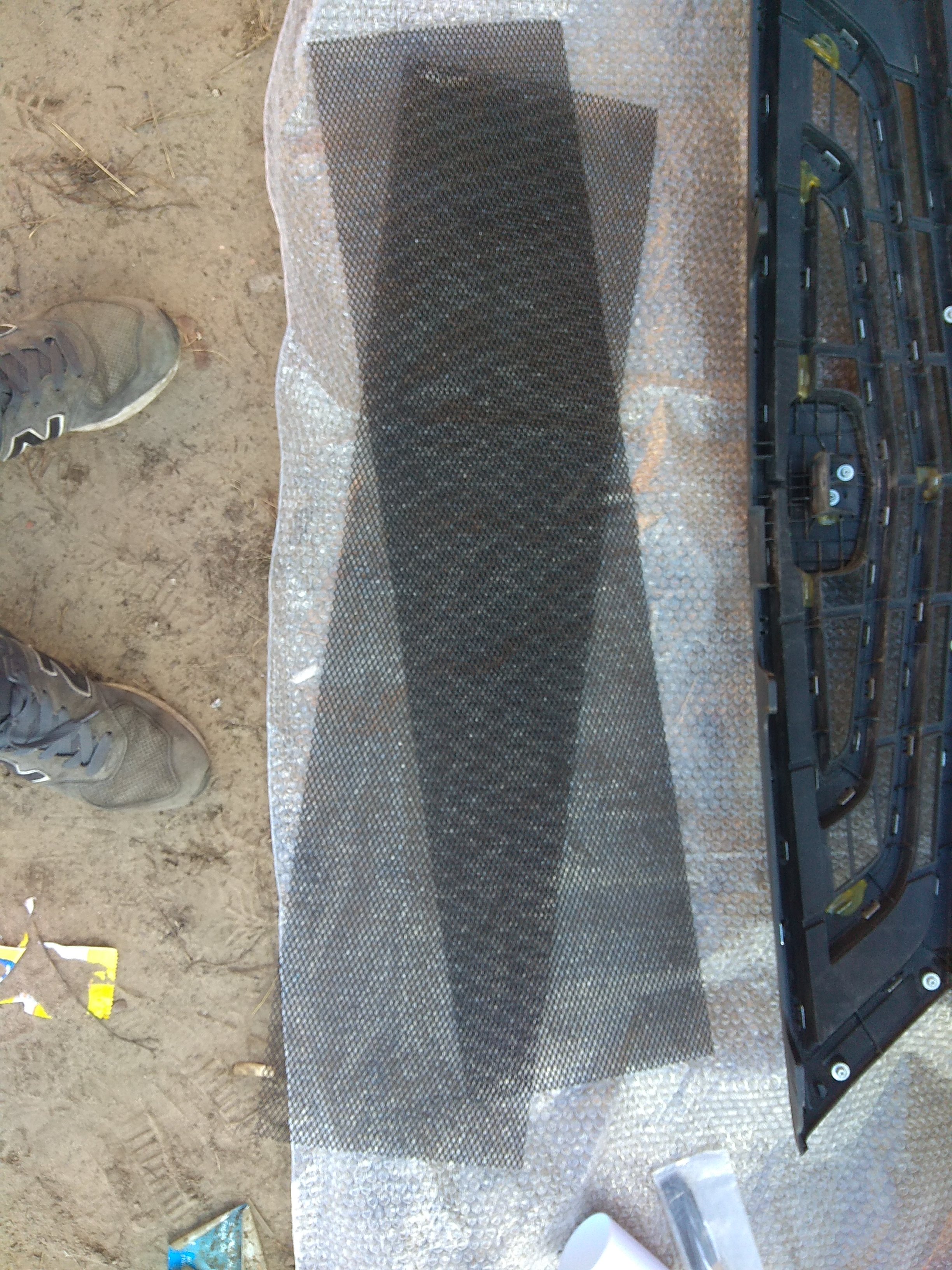

Переходим к верней решётке.
В отличии от нижней, там нет стоечек для саморезов.
Подготавливаем сетку. Обрезаем, подгибаем. Да, нужно будет открутить центральный уголок крепления, чтоб не мешал. Место его установки обведено зелёным. Первоначально сетку можно закрепить, надев на защёлки решетки. Для этого надрезаем ячейку и отверткой прижимаем (на фото красным).
После окончательно придаем сетке нужную форму, места, где она выступает, надрезаем и загибаем.

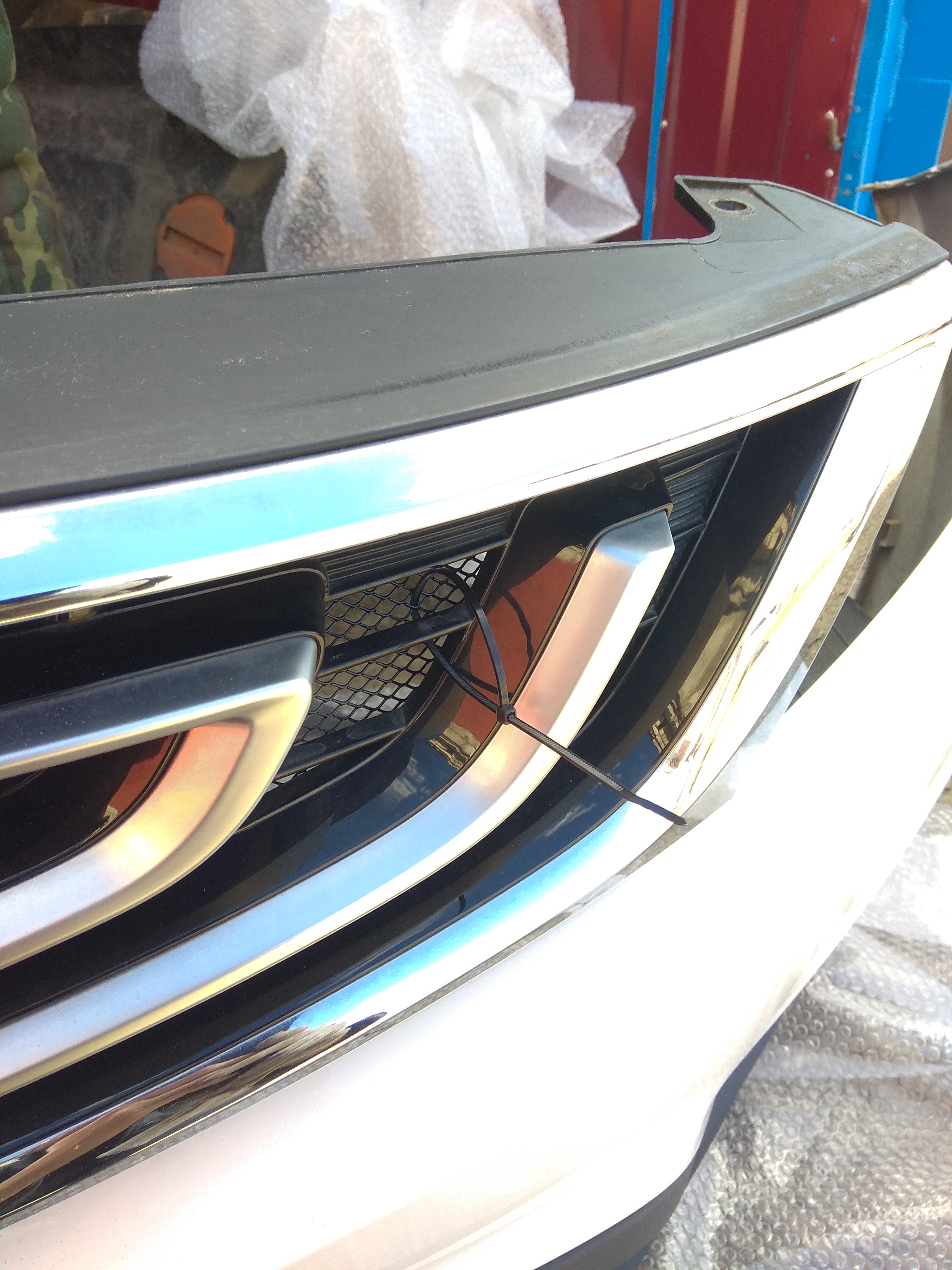

Когда сетка будет зафиксирована по всем краям, прихватываем (временно) её внутри периметра хомутами-стяжки нейлоновыми к решётке. Через сутки их можно будет убрать.

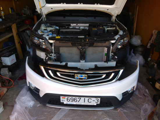

Фиксируем по решётке и периметру стекольным герметиком. Я купил чёрный, но у товарища в гараже оказался уже открытый такой же, но белый! "С него не стрелять" - подумал я и зафигачил белым 8-) 8-) 8-) . Какая, чёрт побери, разница. И мой целее будет))) Кто сталкивался, тот знает, как эта падла сохнет :evil: внутри тубы. На фото помечено красным.
Даем герметику немного подсохнуть, чтоб не стёк, делаем прорезь под уголок крепления, винтим его на место и можно приступать к установке бампера назад на Жулика.
Установка производится в обратной последовательности: подключили разъёмы, навесили бампер, на замки накинули, начиная с самого "опасного" и стукнули "сильно, но аккуратно" кулаком. Всё, дальше клипсы, болты и винты. Они лежат во второй ёмкости, про которую я писал в самом начале)))) Ну, или валяются, где попало по гаражу... Ну или уже в стране про...протеряных вещей :twisted: :twisted: :twisted:
