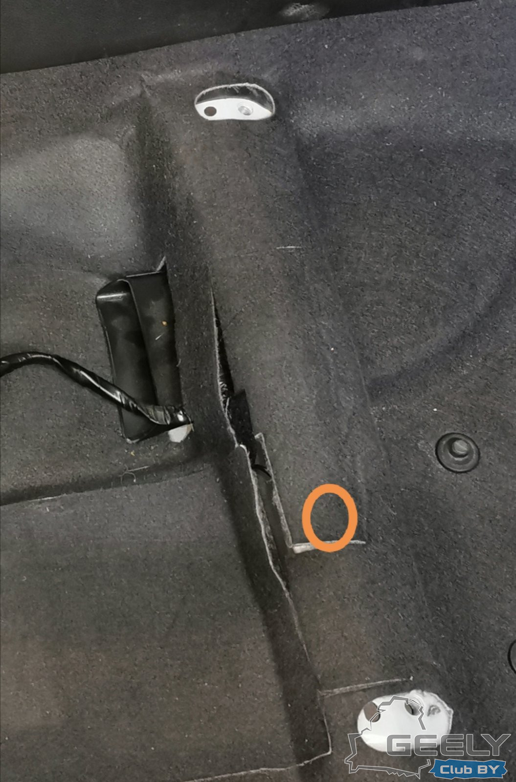

Недавно стал обладателем данного авто 1.8 комфорт, сзади нет динамиков никаких. Провода еще не смотрел , но это не беда их можно будет кинуть от ГУ, на драйве есть инфа даже с заменой фишки если нет куда подключать провода.
Вопрос по поводу резки металла под динамики . Не влазили либо какой другой нюанс если ставить овалы 9*6 ? Выбрал несколько моделей вот и думаю что желания резать нету, правда причины не знаю.
На рынке есть овалы поменьше то, но выбор совсем мал да и звук другой и ставить нет желания их. По передним там 6 дюймовые или 5? Их тоже считаю однозначно под замену ( от прошлого авто есть оба размера).

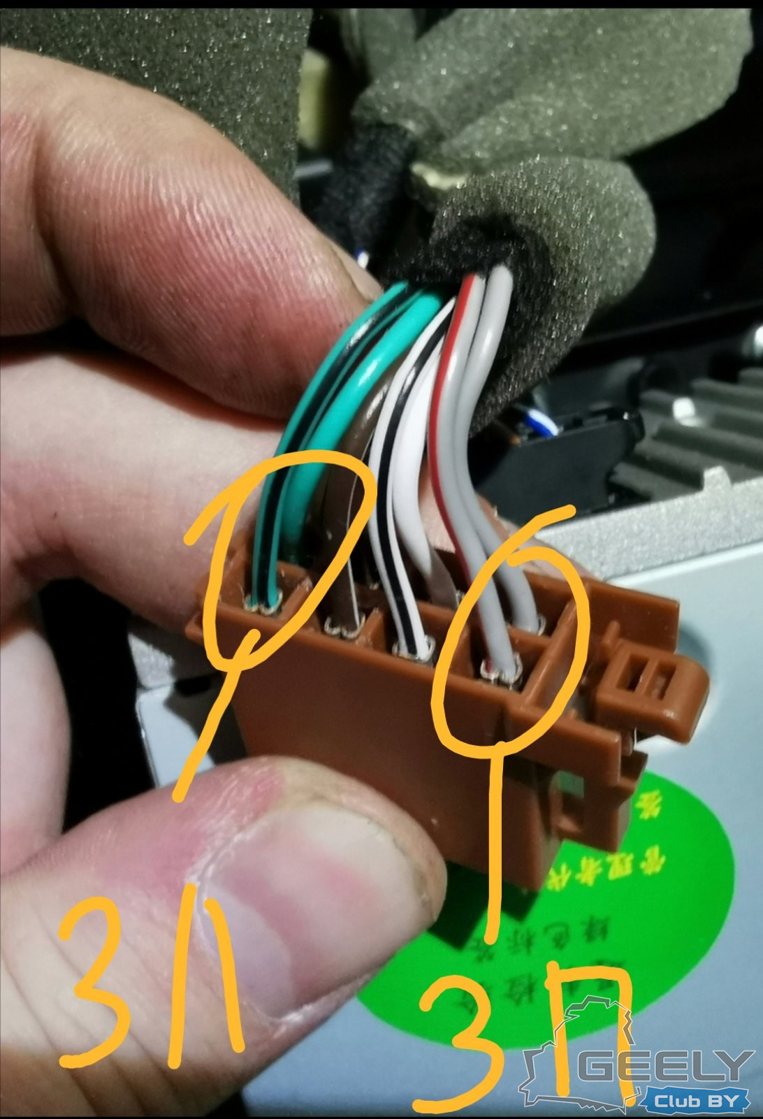

cement писал(а): 13 сен 2019, 20:23 Провода еще не смотрел , но это не беда их можно будет кинуть от ГУ, на драйве есть инфа даже с заменой фишки если нет куда подключать провода.
А ссылочку не кинешь на эту инфу? Камеру никто у нас не знает куда прикрутить.
cement
Сообщения: 7
Стаж: 6 лет 9 месяцев
Авто: Geely Emgrand 7 (FE-3) 1.8 MT
Дополнительные колонки Geely Emgrand 7 - комплектаций Standard и Comfort. Возможность доустановки
Непрочитанное сообщение cement »
На драйвере найти надо время, но есть такие фото, возможно помогут. Там есть клемы А1, С16, С19 которые думаю завязаны с подключением камеры заднего хода.
Savinovmag
Сообщения: 6
Авто: Geely Emgrand 7 1,8 Comfort
Город: Магнитогорск
Непрочитанное сообщение Savinovmag »
К сожалению, верхняя распиновка - это от Джили Атласа, нижняя - вообще непонятно откуда всплыла.
Никто на работоспособность их не проверял, подтверждения, что они рабочие, нет.

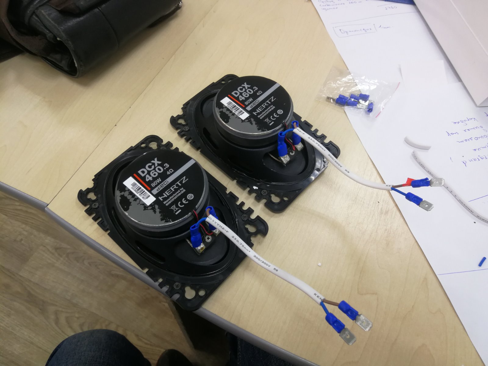

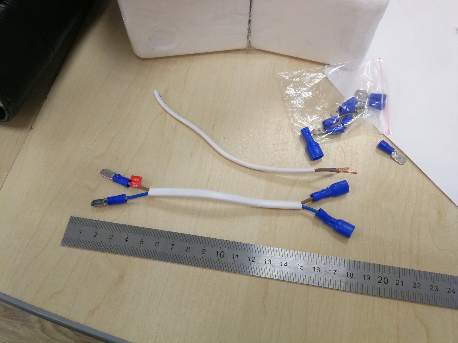

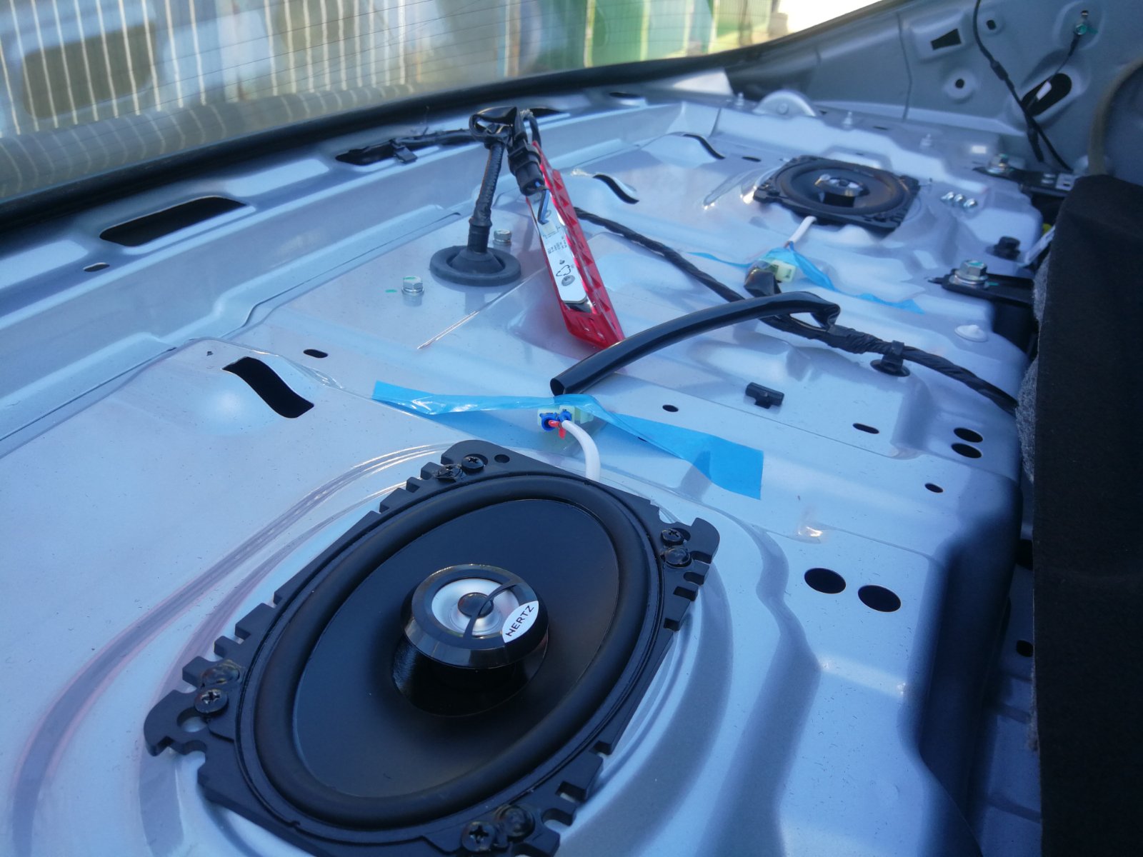

Установка / замена динамиков в задней полке Geely Emgrand 7 (для комплектаций Standart и Comfort). Под штатный размер.
Нам понадобится:
- Отвертка короткая крест (РН1)
- Отвертка крест (РН2)
- Головка на 10 (можно ключ)
- Нож
- Пассатижи
- Динамики 4"х6"
- Кусок провода и наконечники.
1. Готовим провода и динамики к установке:
Спойлер
0-02-0a-ac32a19b95a8e579cccf767b75da5b2ea5c1d35570396d392cf8d705eb012702_6286d3f4.jpg
0-02-0a-c84ec5a3c546180f41492b4b091c4af2df13350b8d06463ff262b9f7c268895c_cc815bec.jpg

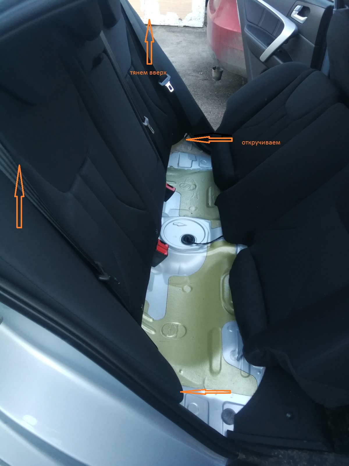

2. В Emgrand 7 снимаем и достаем заднюю сидушку (диван) (спереди 2 защелки под пассажирскими местами. просто тянем вверх).

7. Устанавливаем динамики, фиксируем на саморезы (обычно идут в комплекте) и подключаем, соблюдая полярность:
Спойлер
0-02-0a-f7d55259608b4b3c12232358f5f66bbfeb97c7a25e068d17c18cf59f81c1e943_a03e980b.jpg
0-02-0a-19ea923fd8be70b13467a2c52759c13247698471d90582a6f24a10bdb773eebd_f91a5c28.jpg
8. Проверяем. Собираем всё в обратной последовательности.

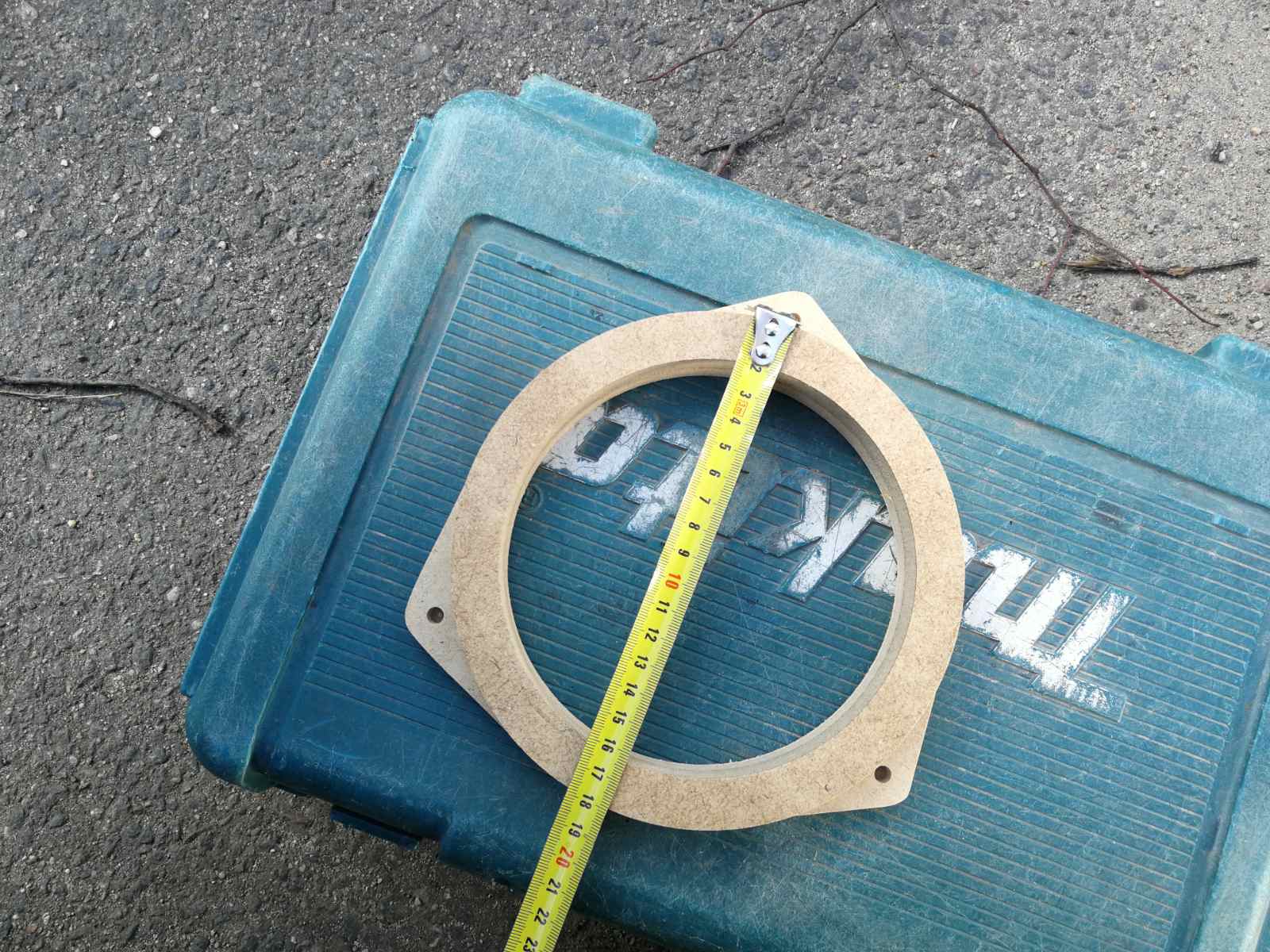

Установка / замена динамиков в передних дверях Geely Emgrand 7 FE-3JC. Под штатный размер.
Итак, после установки задних динамиков зачесались руки заменить передние.
Нам понадобится:

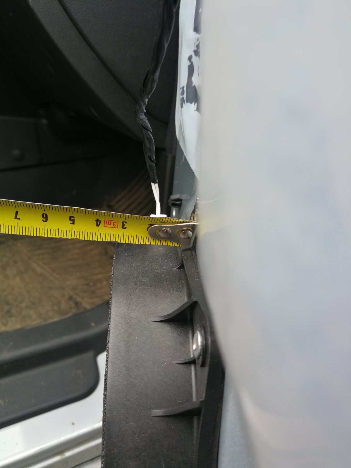

1) Комплект динамиков:
Мидбас (midbass) 6,5''
Твиттеры (twitter) самые мелкие. Я брал 0,9", в штатное посадочное не влезли, зато очень хорошо прижались пластиной.
2) Подиумы. Я взял из MDF (толщина 30 мм), но, наверное нужно было из пластика. Все таки многовато воды в двери попадает. На крайний случай, можно уничтожить заводские динамики и из них сделать подиумы.
3) Коннекторы. Хоть что-то похожее на заводское я не нашел, поэтому подобрал с похожими пинами и использовал только пины. "Папа" для мидбаса и "мама" для твиттеров. По хорошему, нужно было обрезать родные фишки и опрессовать новые, например, такие.
4) Шуруповерт с набором сверел.
5) Болты для крепления подиумов M5х20 (можно M6), гайки, шайбы.
6) Набор ручного инструмента.
7) Несколько запасных клипс. (у меня одна сломалась)
8) Не лишним будет помощник на время снятия/установки дверных карт, для отключения/подключения разъемов и просто принеси-подай.
Много фото с размерами. Исходные данные
0-02-0a-0db2d76465ed180b305b157075e5297246c0579a665716f457acfa511ca810c9_326d01b4.jpg
0-02-0a-7800900893461d779dba2a621f565964ae9aa31f9917b2372e1a5bca044192b0_984b60fe.jpg
0-02-0a-bd6e229a3b3d37a5436b369a0716abb9110f52821fca0e681dae907ccb5f4517_203c6f06.jpg
0-02-0a-b8ad10b1f19507d51670a06875f56fc95180c6fcb70624fac5301556937a9684_182f5d74.jpg
0-02-0a-569ec1b0839bcd0f1301ed7e02740189bd243e91591a91d915b66161bf8cf0ee_796cd6ed.jpg
0-02-0a-d1c678dcb3a2a33029a26f8182349185ece36f75bf3847c09ef6a46f8115358f_13041f21.jpg
0-02-0a-3a037ad316a866aa7d532670990cc9d1ea8c6df40612ca9125702afc87cb3a90_70c99810.jpg
0-02-0a-28d267afb55ddf068e7f8de0b5d6915fdefc0921112e41975a01401621014b6b_d2639271.jpg

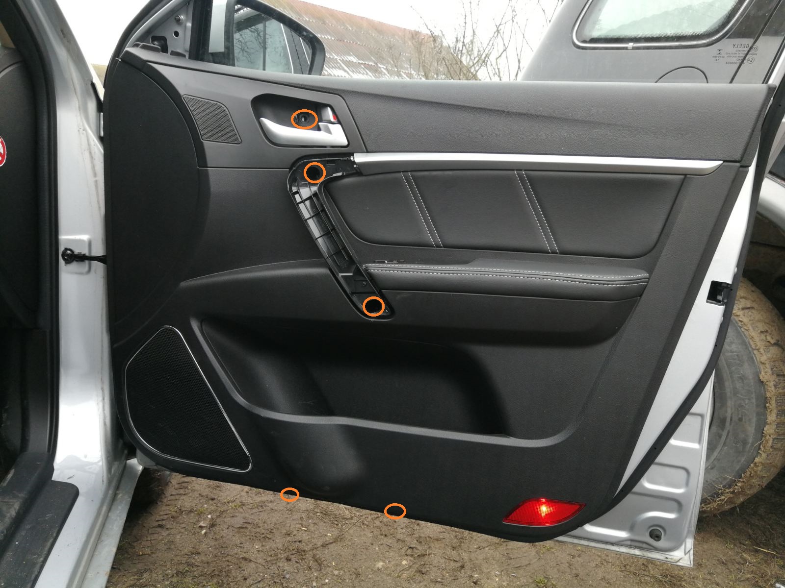

1. Поддеваем дверную ручку снизу и вытаскиваем (всё на защелках). Также поддеваем заглушку зеркала и отщелкиваем (1 пистон):
Спойлер
0-02-0a-3ab174e97fb9eb6631dea279f63a3b7cb326507f5d00dea3fb6cedeabd41abb5_e2fabb19.jpg
2. Откручиваем 5 саморезов и отщелкиваем клипсы по кругу карты:

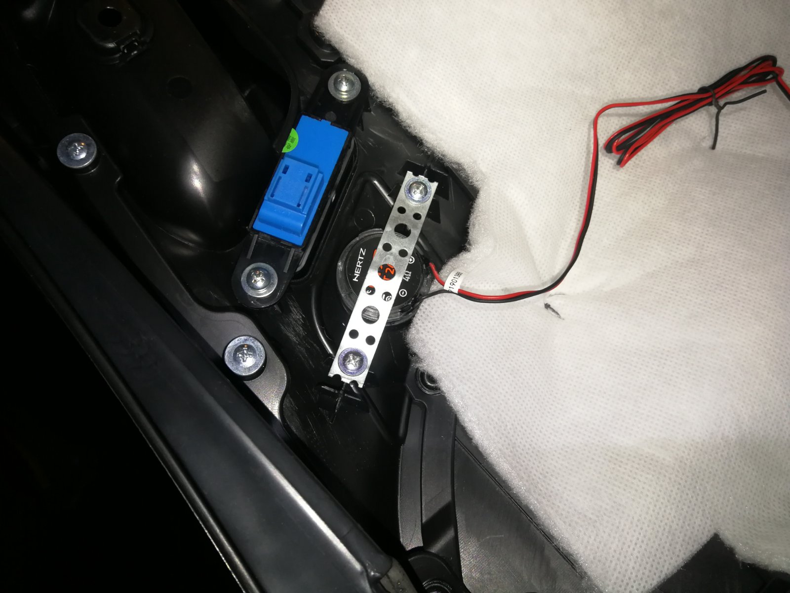

5. Примеряем подиумы (корректируем отверстия, если необходимо) и прикручиваем. Прикручиваем динамик к подиуму. Подключаем:
Спойлер
0-02-0a-0aade20ab9e066304acf674e02f651e10e12a8873c36d29f1064da86fd7f6cfd_ebecc42e.jpg
6. Прикручиваем к дверной карте твиттеры. В штатное место мои пищалки не влезли, но за счет мелкой толщины очень неплохо прижались перфолентой:
Спойлер
7. Обжимаем провода и подключаем в соответствующие разъемы соблюдая полярность:
Спойлер
8. Накидываем карту на дверь и выполняем проверку звука.

5. Для прокладки проводов снял накладки с порогов и пластик центральной стойки (все на защелках), и снял ГУ по этой инструкции. Косу проводки замотал антискрипной изолентой. Протянул всё это дело под торпедой и вдоль правого порога зацепив всё за штатную проводку. Тянуть начинал со стороны ГУ, так мне показалось удобнее.
Спойлер
0-02-0a-8273f643125a97946c063fdbaa435efad1d9b80b7225d43f31d64141d98f8f5f_361a2ee5.jpg
0-02-0a-49882447665b0e4c72aa9f694b299b47146387726c4bc04aae564d34aca0f512_303e150c.jpg
0-02-05-3ab24d0d13dbe5f99519a9d1b797560cc179cb5dadad3987d4f5291ca347d168_ae1d9680.jpg
6. После этого занялся подключением проводки. Начал с аккустических проводов. Т.к. отдельного линейного выхода на сабвуфер в штатной ГУ нету, то подключал всё это дело по высокоуровневому входу, а имеено к проводам задних динамиков на фишке со стороны ГУ. Аккустический разъем стоит по центру, коричневого цвета. Отключил его. С торца есть желтый фиксатор (для пинов), достал его и при помощи обычных канцелярских скрепок (28мм) извлек нужные провода. По краям выходы на задние динамики, по центру - на передние. К свежевытащенным проводам припаял провода от сабвуфера, "одел" в термоусадку и собрал всё в обратной последовательности.
