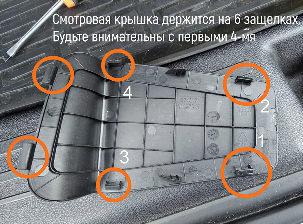

[РУКОВОДСТВО]: Замена лампы заднего хода Geely Atlas (иллюстрации)
Самостоятельная замена лампочки фонаря заднего хода Geely Atlas не такой уж сложный процесс.
Достаточно иметь исправную лампочку и некоторые знания.
Используемая лампа для фонаря заднего хода - W16W T15, свет белый, 2 шт.
Задний комбинированный фонарь разделен на секции: 1-секция монтирована в заднюю часть(крыло) автомобиля; 2-секция располагается в крышке багажника (симметрично справа и слева).
Для замены лампы фонаря заднего работы проводятся с секцией, расположенной в крышке багажника. Черная пластиковая внутренняя обшивка крышки багажника с внутренней стороны с двух сторон имеет заглушку (Смотровая крышка заднего фонаря), которую достаточно подцепить плоской отверткой (или специальным съемником) и последовательно “освободить” 6 защелок.
Доступ к тыльной стороне фонаря и патрону для замены лампы - будет открыт. Патрон из фонаря извлекается поворотом на 90 град.
После замены лампочки сборка производится в обратном порядке.
