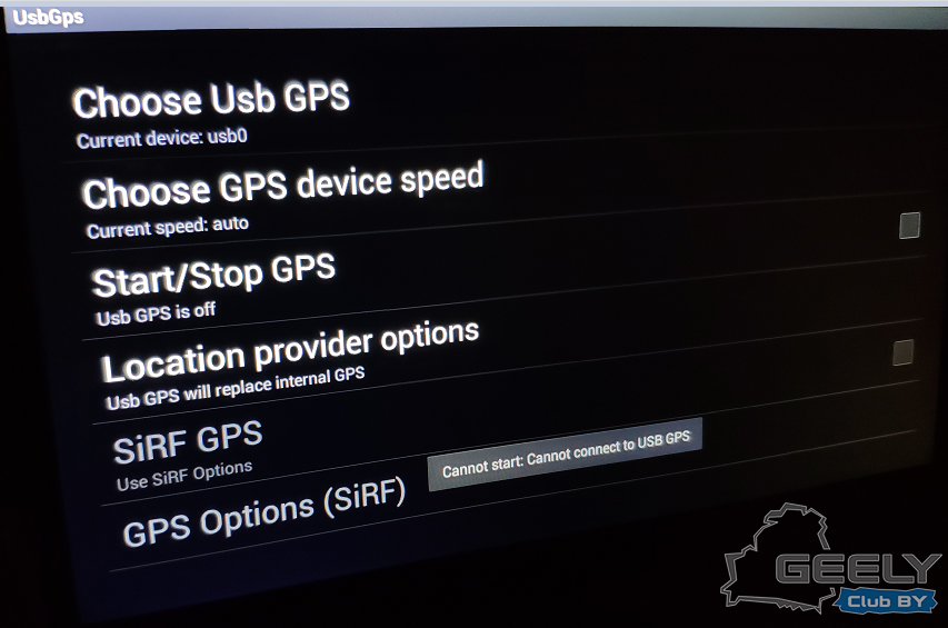

нашёл, поставил фиктивные.
какие действия нужно делать в USBGps4Droid?
Ставлю галку на старте, стартует и через секунд 5 пишет - стоп
Какой путь к USB в первом пункте нужно указывать?
GNSS Commander тоже нужно устанавливать или USBGps4Droid хватит?

Emtsov писал(а): какой путь к юсб в первом пункте нужно указывать?
- путь к ЮСБ не нужен. запускайте программу USBGps4Droid , ставьте галку на Запуск службы (не помню точно как по английски, ГУ сейчас совсем не рядом :)) а затем подключайте приемник. программа выдаст сообщение на разрешение подключения к приемнику, соглашайтесь. все.

#19
Непрочитанное сообщение Emtsov »
всё равно не видит usb gps
всё как на фотках выше

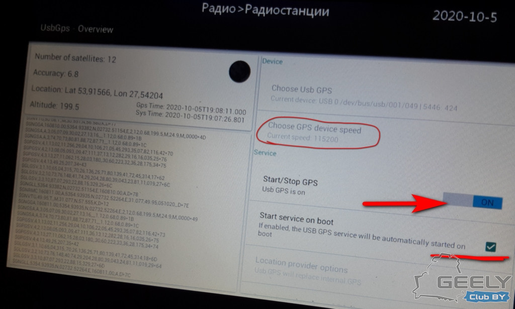

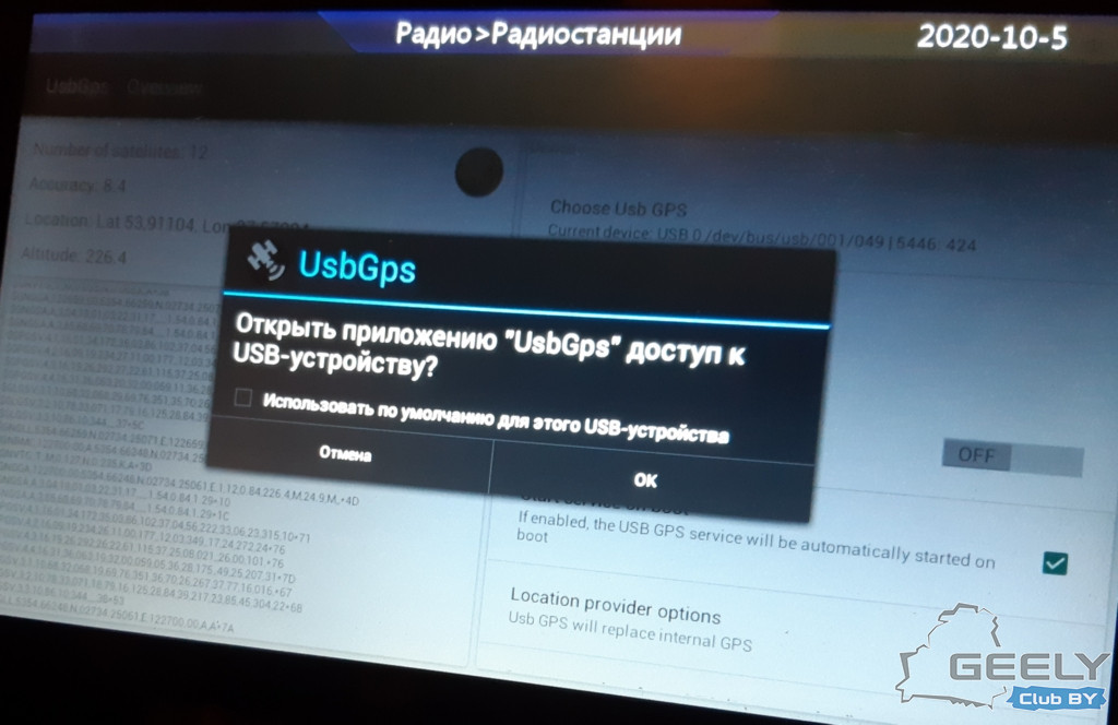

Emtsov писал(а): такая же шайба как и у вас
все опции активны кроме логирования (будет только память забивать)
активируйте автоматический запуск службы при старте Андроида и установите скорость работы порта приемника на значении 115 200
если служба или сама программа запущена, то после подключения приемника появляется запрос на соединение.
P.S. скрины добавил в шапку.
